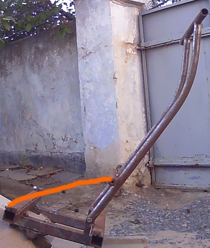

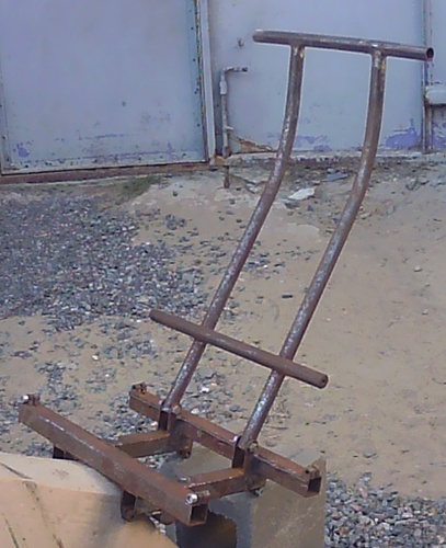

От первого взята идея сиденья, являющегося силовым элементом рамы.

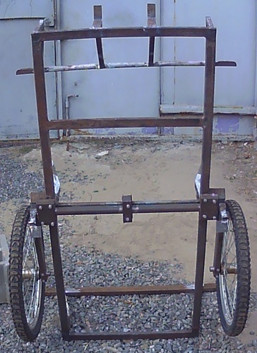

Переделка , относительно предыдущего проекта, заключается в том, что продольные профильные трубы 30*30*2 находятся не по контуру сиденья, а на расстоянии 130мм.
К поперечным профильным трубам прихватками приварена 4х мм проволока, таким образом, чтобы можно было под нею пропустить корсажную ленту.

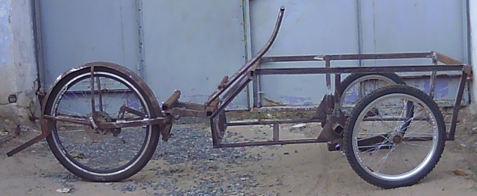

Схема ЭВмобиля дельта трайк типа Питон.

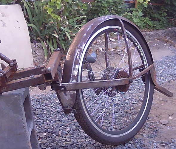

Все колёса с мягкой подвеской с резиновыми упругими элементами.
Подвеска задних колёс зависимая. Колея задних колёс 740мм.
База в двух вариантах:: 980мм и 1470мм.Первый вариант для деловых поездок и с небольшим грузом, а второй для поездок с полной загрузкой кузова, размерами 1200*600мм .
Переднее колесо 26" с приводом от педалей и от навесного электродвигателя (с девой стороны колеса).
Задние колёса 20" на подшипниках на оси 20мм.
Резиновые упругие элементы с авторынка.
Передняя подвеска на бронзовых втулках с резиновыми буферами.

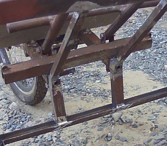

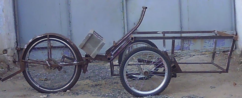

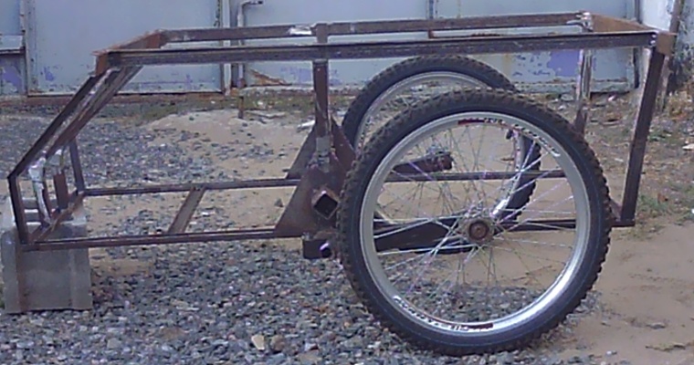

Каркас кузова (будет обшиваться) снизу, спереди и сбоку (с максимальной базой).
Вся конструкция с минимальной базой выглядит так
А с максимальной базой выглядит так

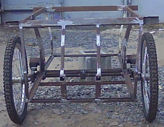

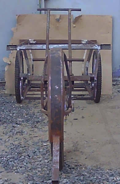

А так конструкция выглядит спереди.

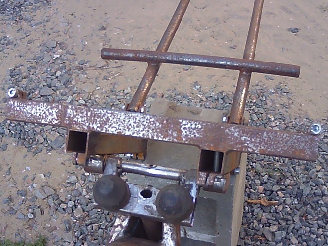

Соединение кузова с сиденьем осуществляется вставкой 2х профильных труб переда кузова 25*25*2 в профильные трубы сиденья 30*30*2. с последующей фиксацией клиньями и хомутами.

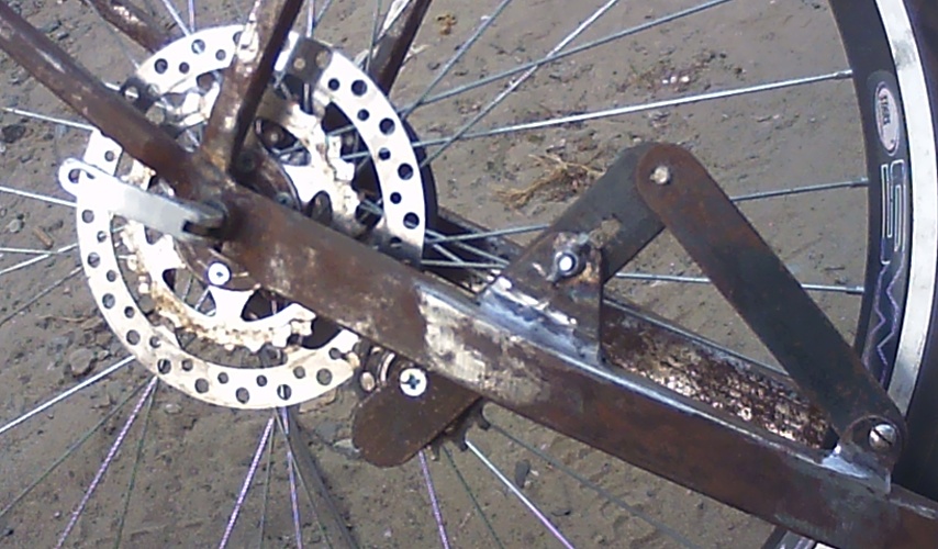

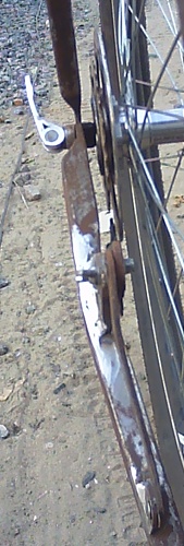

Для привода колеса от элдвигателя, к тормозному диску через прокладки прикреплена ведомая звезда.
А натяжная звёздочка на рычаге нужна для переключения привода в прогулочный и грузовой режимы, так как на оси элдвигателя 2 звезды.

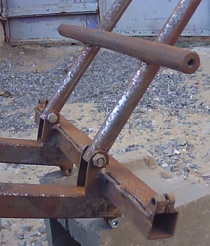

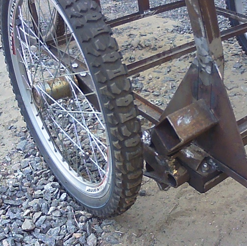

Подвеска заднего моста с возможностью поворота упругих элементов в два положения.

Сколот, добрый вечер! Слежу с интересом за вашими конструкциями. недавно хотел посмотреть ваши сиденья-не смог открыть фотки. Не могли бы вы в своем профиле в "моей велотехнике" поставить ссылки" на прошлые темы? И можно использовать ваши фотки в теме "резьбовые шарниры"?
Дело в том, что в прошлых темах были ссылки на фото, размещённые на моём сайте, который по некоторым причинам перестал существовать. Так что, увы и ах.
Однако, по моему, представленный в этой теме вариант самый удачный для создания настоящего конструктора.
В продольные трубы спереди можно "втыкать" поворотный узел типа "питон", или часть рамы с приводом типа "Мазурчак", или просто вынос с педальной втулкой. в передние поперечные трубы можно "втыкать" направленные немного вперёд поперечины с поворотными узлами передних колёс V-трайка.
В заднюю поперечную трубу можно "втыкать" крепления задних колёс А-трайка.
В продольные трубы сзади можно "втыкать" вилку заднего колеса для А-трайка или двухколёсника.
Спинку можно менять по своему усмотрению. А крепить к основанию или намертво, или с опорой на упор, приваренный к задней поперечной трубе, или с растяжкой от винта хомута передней поперечной трубы к поперечной трубе спинки в районе поясницы.
Растяжку можно сделать из цепи, что позволит сделать наклон спинки регулируемым.
Данный вариант спинки предусматривает покрытие из 4х мм фанеры. При этом, поперечная труба в районе поясницы придаст фанере требуемый изгиб.
Если у Вас есть сохранённые, то, пожалуйста. Если же нет, то могу выслать вам на почту.

Номер сообщения:#12  Непрочитанное сообщениеДобавлено: Вс сен 13 2015 16:43
Да, я хотел "подсмотреть" у вас "поясничный изгиб" (думаю он должен быть выше) и ширину сиденья в районе растяжек. И вот думаю оставлять "просвет" на спинке для ягодиц.
Судя по старому сиденью. высота нормальная, но если что-то будет не так, то подрезать сварку, передвинуть и приварить выше не проблема.
Ширина определяется шириной тела. У меня 400мм.
