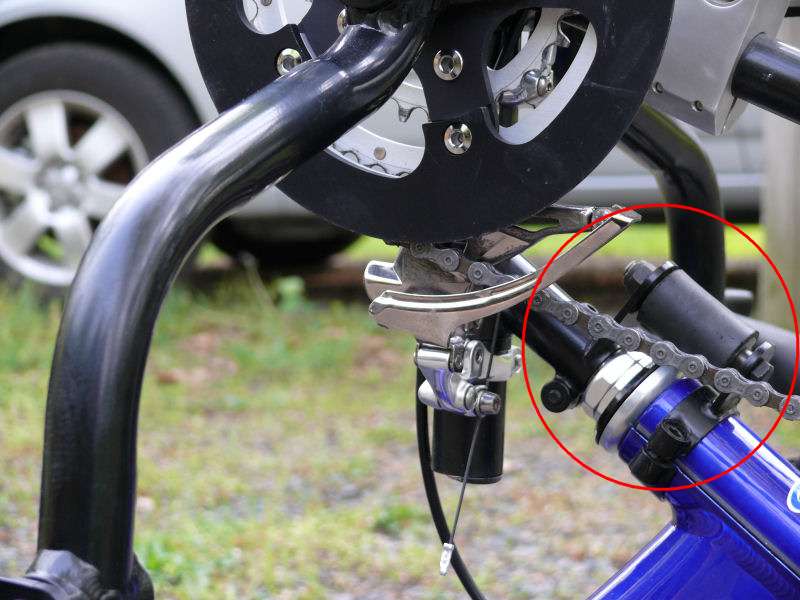

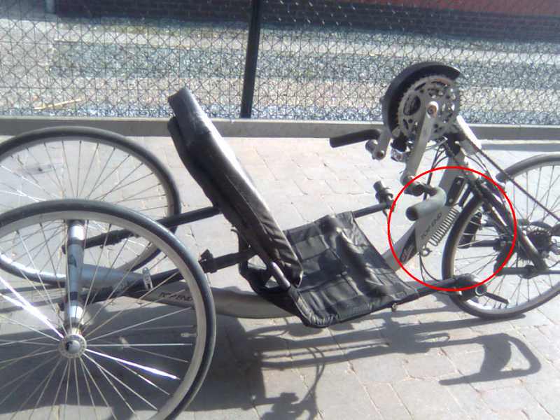

На заводских хэндбайках и велоприставках используют регулируемый или не регулируемый упругий элемент для удержания и стабилизации приводного колеса в положение "едем прямо". Когда отваливается - ездят без них, или устанавливают новый.

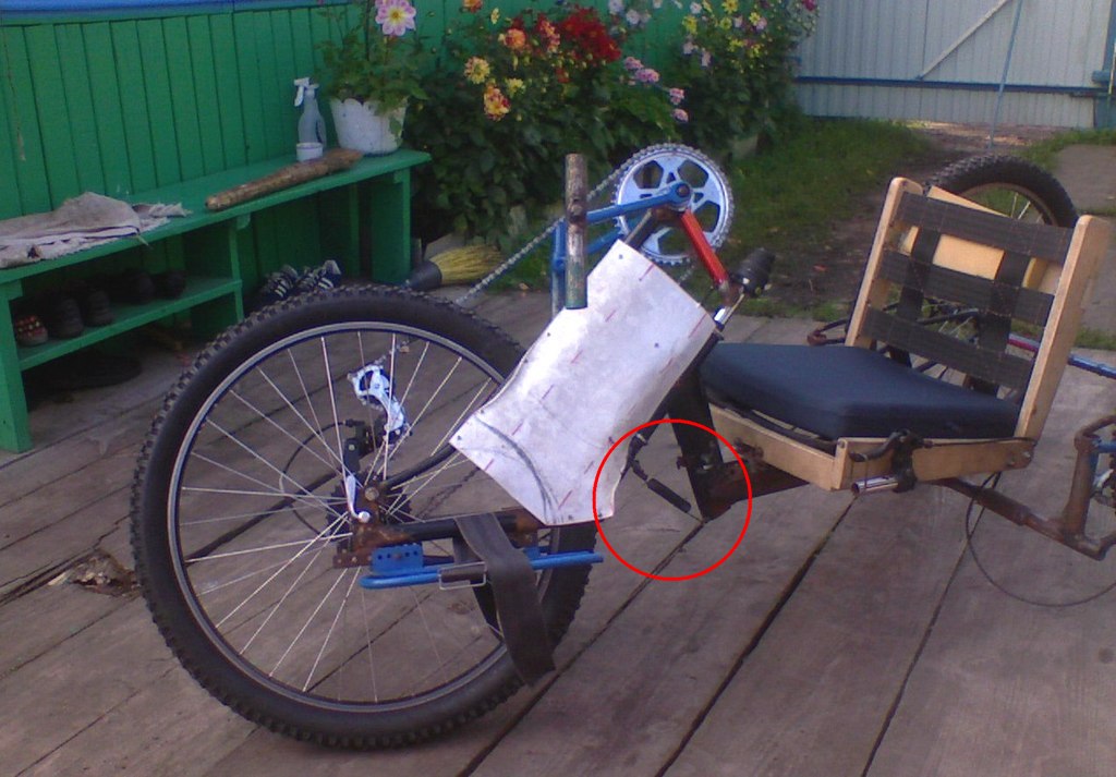

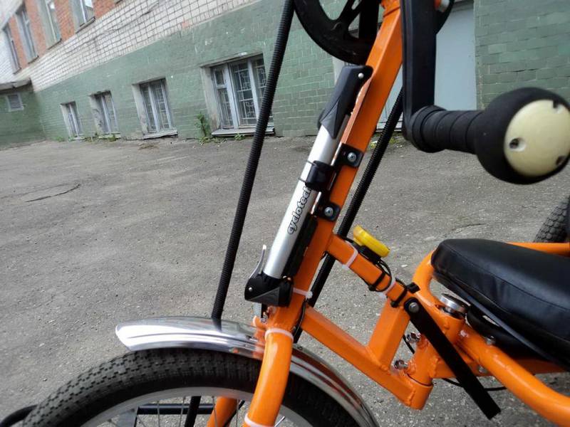

Утром прочитал , ответить не успел . Резинки -пружинки на таких конструкциях с тяжелым рулем применяются всегда. Даже на электровелах. Вот и дядьку сегодня сфотал. На мониторе еще не смотрел, но уверен, что тоже компенсатор стоит .
За это сообщение автора alex поблагодарил: Mazur4ak (Вс авг 30 2015 07:59)

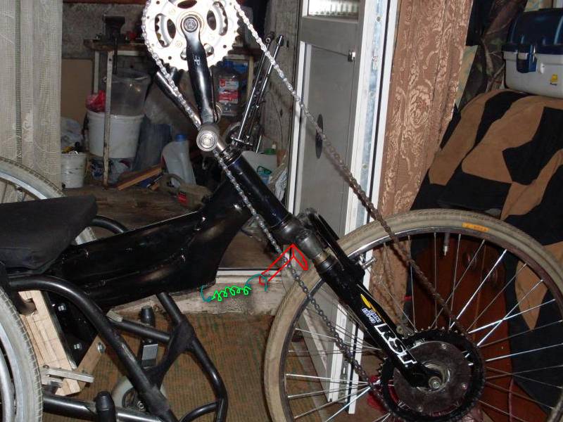

Господа мастера ! всем огромное спасибо
резинка сработала . проблема решена
но. в связи с этим появились новые вопросы
как в в данной конструкции грамотней реализовать эту стабилизационную резинку?
сейчас я сделал так ........на вилки остались крепления от тормозов . я с двух сторон натянул на эти крепления камеру
но почему то мне кажется что если было бы другое плечо было бы луче
хочется как можно компактней и эффективней это реализовать
пару часов езды я в восторге
спасибо всем ещё раз

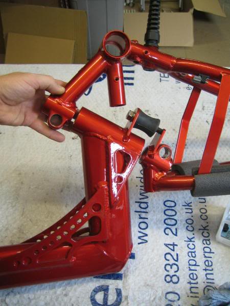

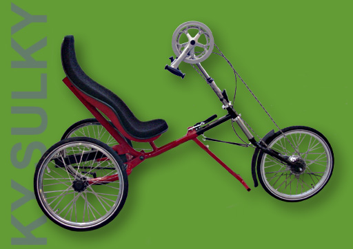

На хэндбайках-рекамбентах приспортивненых в качестве упругого элемента ставят резиновые виброгасители для электромоторов генераторов в качестве возвращателя - это такой резиновый цилиндр в диаметре 20-30 мм, с привукланизированными шайбами-шпильками по торцам:
http://benzomix.ru/magazin/folder/82159406

Вариант:
1. - Просверлить поперечину вилки по центру - отв. 6мм.
- Просверлить ближайшее к вилке "дно" хребта рамы - отв 3-5мм
- Изготовить из металла (3мм толщ) уголок с полками 2(3)х5(7)см. На каждой полке от края 1-1.5см засверлить отв 6мм(на малой), 3мм(на большой)
- Приболтить уголок к вилке
- Изготовить из 3мм электрода(гвоздя) два крючка.
- Надыбать резины(камера) - мотать до искомого комфорта
2 Если компактно, то по типу(принципу) как Оксер писал - но там сложно предугадать результат. Ну и сварку видимо запрягать придётся и искать(подбирать) подходящие демпферы.
