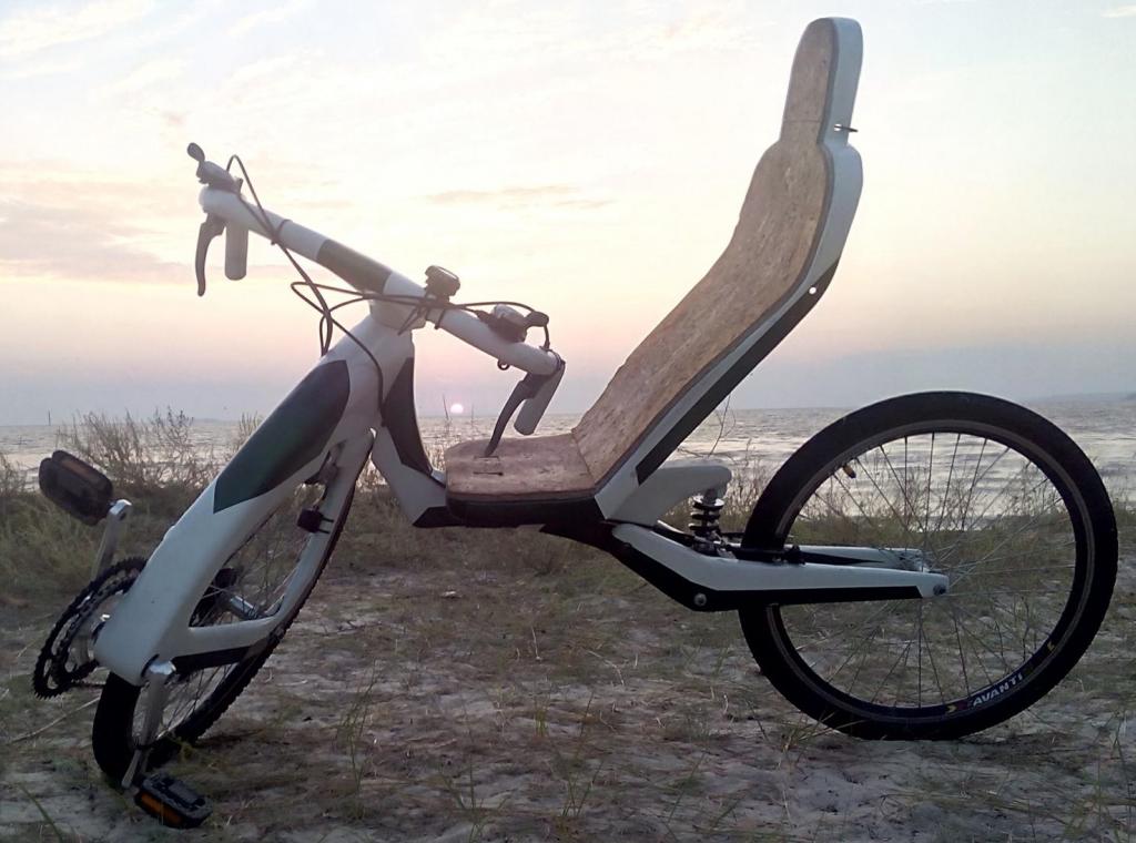

Красиво... Но все равно я бы базу удлинил и кресло завалил сильнее... если бы умел...
 Заголовок сообщения: Re: Лигерад "Бобр"
Номер сообщения:#27  Непрочитанное сообщениеДобавлено: Пн авг 24 2015 15:34
Сообщения: 14167
Амортизатор покороче воткнуть и делов.

Номер сообщения:#28  Непрочитанное сообщениеДобавлено: Пн авг 24 2015 18:45
Moonhause писал(а):
Jozef Кстати я впечатлён вашим "Андроидом". Весьма грамотный аппарат. Очень хотелось бы опробывать его в ходу.
Судя по фоткам - рост у нас разный, так что вряд ли получится, у меня, как и у вас, расстояние от сиденья до каретки не регулируется.
За это сообщение автора Jozef поблагодарил: Sofabike (Чт сен 03 2015 15:00)
Номер сообщения:#29  Непрочитанное сообщениеДобавлено: Пн авг 24 2015 19:11
Сообщения: 14167
А как вообще так можно ездить, вот объясните? Я вот, когда раскатываюсь, сиденье отодвигаю назад и поднимаю на велосипеде - ноги словно удлинняются! Ну и самое важное - смена обуви почти всегда требует корректировку сиденья. Ну и ещё. Даже для себя любимого я до сих пор так и не научился сразу до миллиметра вычислять расположение сиденья. Про смену шатнув на другую длину я и не говорю вовсе.
Номер сообщения:#30  Непрочитанное сообщениеДобавлено: Пн авг 24 2015 19:27
Делал так:
1. Положил сиденье на кровать под углом, какой должен быть на лигераде
2. Привернул педали к шатунам, шатун к системе.
3. Одел велотуфли, защелкнул на педалях.
4. Лег в кресло, вытянул ноги как надо.
5. Жена измерила рулеткой расстояние от кромки сидения до центра каретки.
Все...при сварке рамы установил сидение и приварил трубу с кареткой учитывая получившееся расстояние.

У меня сиденье можно сдвигать назад. просто дырок в раме насверлить нужно. Кстати, когда садишься упругое кресло чуть подаётся назад. Заодно и слегка подпружинивает.
Часто бывает, что сидишь - всё ок, а проехал буквально 100 метров и понимаешь, что пипец, надо всё двигать.

Moonhause, как вам удалось сделать шарнир маятника и ухи для крепления амортизаторов требуемой прочности? Насколько знаю, в этих местах бывает и сталь лопается.
В том то и дело, что сталь ;-)
Я ща зафотаю и выложу узлы
Трейл изменится сильно.

А вот мне как раз и понравилось расположение сиденья относительно каретки! Напоминает оптимальный угол для максимального "жима" ногами на силомере-раз. И распределение массы тела на всю площадь сиденья -два, без выдавливания при силовом педалировании.
У самого на "ГоловастикС"е такой угол наклона...
Очень симпотно получился лигерад. :clap: Что это за черные наклейки? хорошо смотрятся!

Спасибо за совет насчёт ссылок видео. Вчера безуспешно пытался накидать сюдой фоток. но вероятно это проблемма с моим нетом. сегодня ещё раз попробую.
Это краска зелёная, покрашен он так :-)
А пока характеристики текстово:
Автор: moonhause (Игорь)
Год создания:2015
Тип транспортного средства: Лигерад переднеприводный
Основное назначение: Длительные походы (с багажником обтекателем), транспорт на каждый день (с облегчённым сиденьем и малым багажником)
Передняя подвеска:отсутствует (хотя стеклопластик упругий, так что: за счёт рамы)
Задняя подвеска: есть
Переднее колесо:24 дюйма
Заднее колесо: 24 дюйма
Рама: хребтовая
Материал рамы: Стеклопластик (даже в местах крепления колёс - текстолитовая плита), никакого металла
Масса: 15 кг
Тип трансмиссии и наличие передач: шоссейный вариант: спереди 2 звезды 53/39; сзади шесть 11-28.
Размеры: габарит по длинне 1800; Колёсная база 1200; Угол сиденья 50°; Высота посадки 500 мм
Особенности, отличительные черты транспортного средства: Водоплавающий (правда без наездника :-) ). Прост в управлении. На видео видно как Люди без опыта лигерадо катания практически сразу едут (не все конечно). Очень мягок. К действию амортизатора плюсуется упругость стеклопластика. Сиденье тоже чуть прогибается при езде.
Плюсы: см. особенности и отл. черты
Минусы:
1. Каретку посадил слишком близко к колесу, длинна цепи меньше, соответственно возникают проблемы с перекосом цепи на критических передачах 53/28 и 39/11. Трёт о переднюю перекидку. думаю поставить не шаговую а фрикционную монетку. сейчас правда езжу вообще без переднего переключателя. Имеется опыт перекидывания цепи на передних звёздах вручную, просто наклонившись вперёд через руль. :-).
2. Сиденье слишком громоздкое и портит вид. Думаю с обтекателем оно будет смотреться иначе. Для каждодневных покатух делаю небольшое анатомическое сиденье.
Текстовое описание,пройденный путь,доп.информация и т.п.: Почему стеклопластик? Сталь при всех своих преимуществах имеет и недостатки. Места сварки всегда ослаблены (если не делать последующую термообработку) к тому же стандартные профиля довольно жёстко лимитируют геометрию. Тут труба либо круглая либо квадратная, ну правда можно ещё извратиться сделать овальную, но в домашних условиях без доступа к тяжёлому оборудованию довольно сложно сделать что-то не угловатое :-). Композиты, всё же, материал будущего. В Бобре была задумка по максимуму обойтись без стали и показать, что материал очень хорош для хоуммейда. Карбон для нас не очень доступен, но и его свойства во многом преувеличены. Сколько я видел лопнувших карбоновых рам. В общем и целом я за эксперимент и за конструктивное творчество без догм. Всё нужно подвергать сомнению и проверять научным методом. Бобр - эксперимент, который пока не завершен. возможно я ошибаюсь и знакопеременные нагрузки превозмогут усталостную прочность узлов и деталей Бобра, но пока спустя 580 км пробега всё в порядке.
За это сообщение автора Moonhause поблагодарили: 4 Jozef (Вт авг 25 2015 10:30), Kostilo (Ср авг 26 2015 19:15), Mazur4ak (Вт авг 25 2015 13:32), Sofabike (Чт сен 03 2015 14:48)
