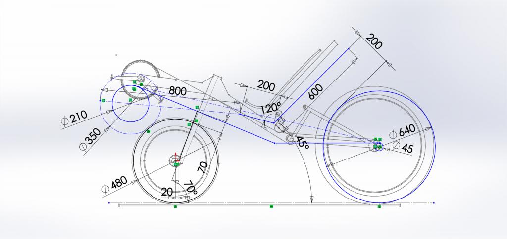

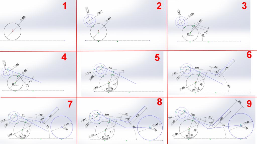

вообщем делается примерно так:
1 рисуем переднее колесо и фиксируем его, допустим в начале координат, добавляем землю
2 рисуем диаметр шатунов и большую звезду, диаметр шатунов привязываем касательно к колесу (как показала практика, если при повороте колесом цепляешь пятку - это не смертельно, а когда при повороте колесо уперается в шатун - может возникнуть неприятный сюрприз, к этому надо привыкать)
3 ставим вилку и точку мин близкую к колесу, т.е. место где цепь сможет благоприятно пройти над вилкой
4 кидаем цепь, касательно большой звезды и через точку над вилкой (максимально компактный вариант)
5 ставим "длину ноги", т.е. расстояние от максимально удаленого шатуна до начала кресла
6 ставим кресло (размеры орентировочные - средние)
7 кидаем заднее колесо с маленькой звездочкой, привязываем касательно на землю и на расстоянии 200 к креслу (например и оно тут пропало...)
8 прокладываем нижную ветку цепи по касательной к малой звездочки
9 все, теперь можно таскать в верх - в низ, в право - в лево сидение до приемлимой геометрии
обратить внимание:
1 чтобы ноги при распрямлении не бились подколенкой об вилку
2 ось заднего маятника распологать вблизи с отжимным роликом цепи
3 чтобы перья заднего маятника не терлись о цепь
4 оставить место для регулировки каретки и сидения при этом следить за изменением траектории цепи
5 проверить чтобы при переклюении передач цепь не начала тереться об элементы рамы

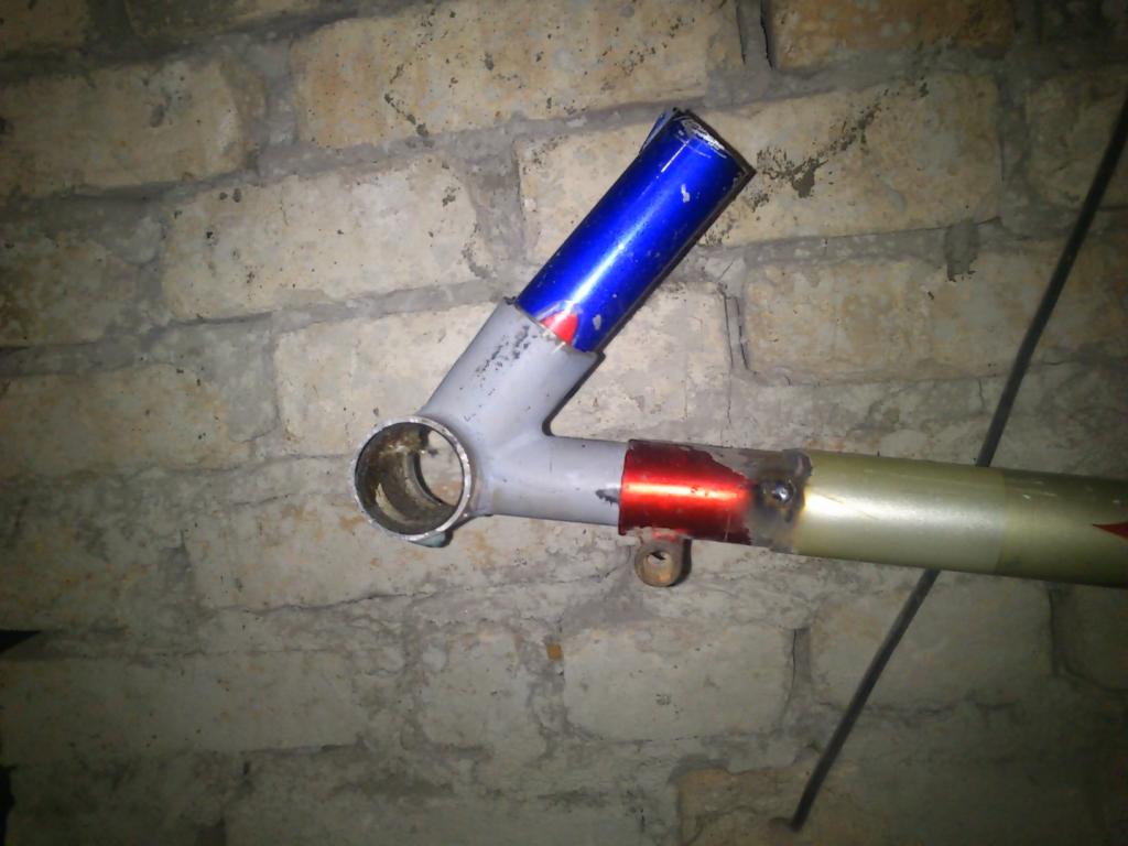

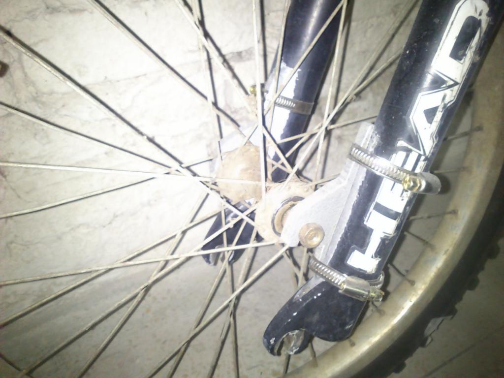

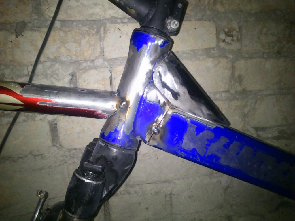

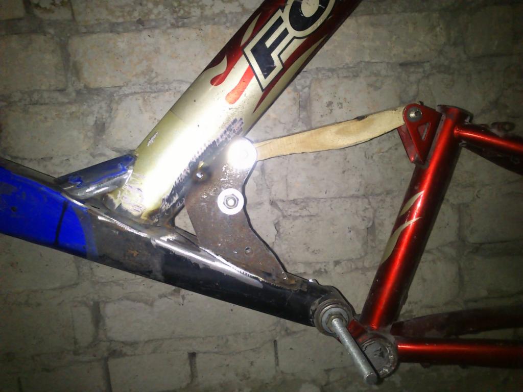

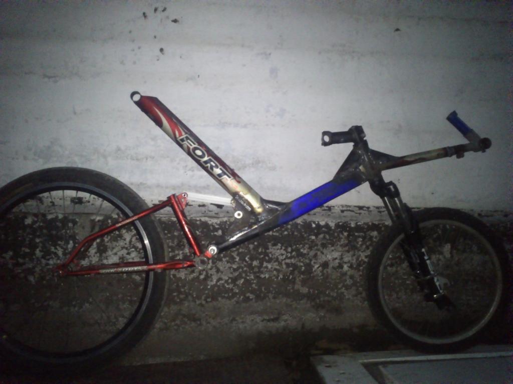

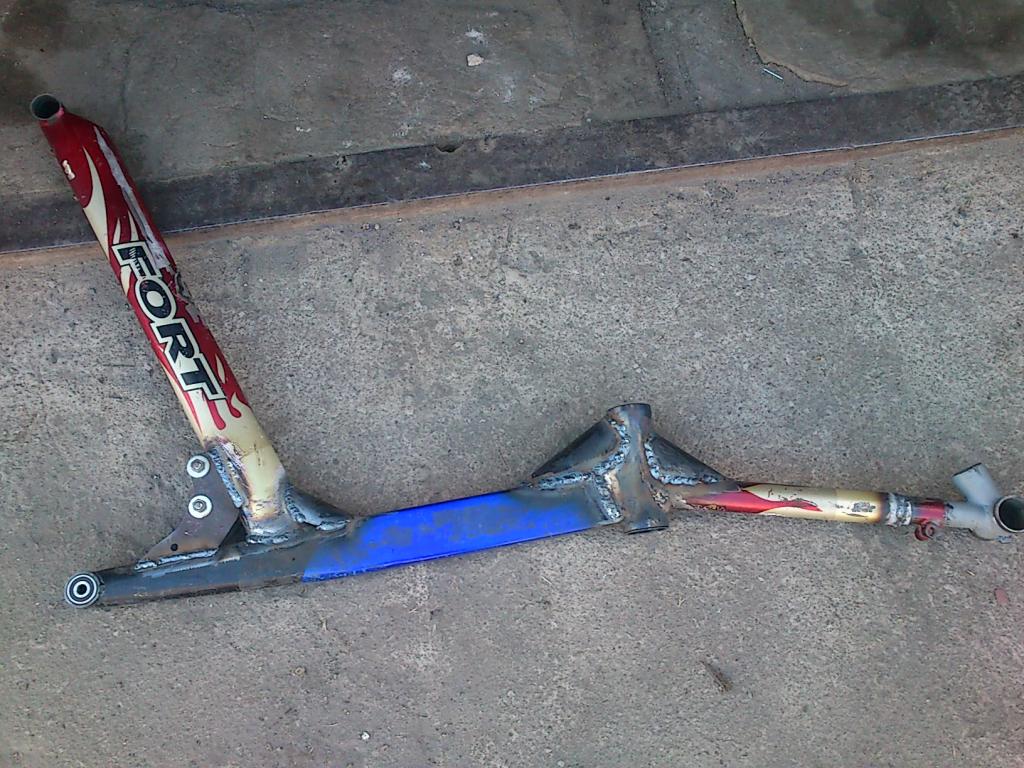

По некоторым причинам пришлось временно забросить проект :( Но теперь нашлось время и таки решил его закончить!
Железо по пилено и сварено, вот что получилось в итоге:
 Заголовок сообщения: Re: Опытные помогите! Проект лигерада
Номер сообщения:#34  Непрочитанное сообщениеДобавлено: Чт июл 21 2016 01:33
Сообщения: 14167
Все классические грабли в наличии...

пока нету тормозов ездить стремно и кажется что на передней вилке колесо сильно вперед выдвинуто. Очень резкий он какойто, правда может это просто с непревычки и плюс люфт в переднем и заднем колесах. Сегодня еще в планах сделать ролик для цепи. И пока немогу найти фторопластовые трубки для цепи нужного диаметра.
Номер сообщения:#38  Непрочитанное сообщениеДобавлено: Пн авг 01 2016 21:01
если ссылку оформить тегом "youtube" и внутри тега вставить ссылку вида http://www.youtube.com/watch?v=OfitQ8ajTHI (обязательно http а не https) то получится так:
[youtube]http://www.youtube.com/watch?v=OfitQ8ajTHI[/youtube]
по видео: зачем поднимать хомяк и так опасно рулить? если им прекрасно рулится и в "лежачем" положении.
имхо, неудачно расположен руль - места мало для переключателей и тормозов - коленями и животом постоянно цеплять.
