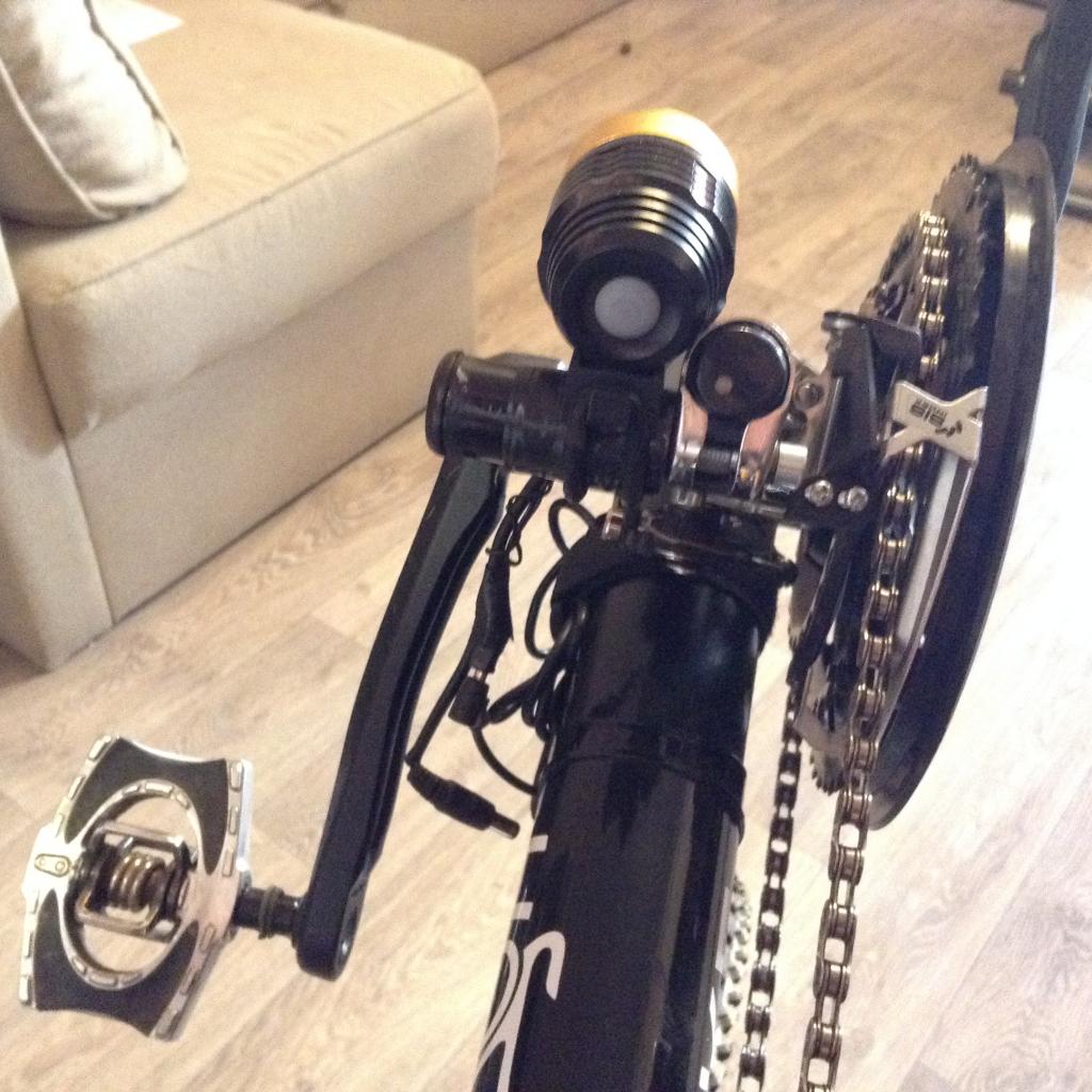

У Т-образного или как у меня Г-образного (и очень простого при этом) крепления есть только один минус, который, тем не менее, можно просто не замечать - педали попеременно отбрасывают тень, поскольку пересекают паразитную засветку фонаря (отнюдь не основной световой поток), однако, это нисколько не мешает.
Честно говоря, не понимаю, зачем городить огород с элементами, полученными лазерной резкой плюс капролоновой деталью - мало того, что весит больше Т-образного держателя, так еще и явно дороже. Еще и фонарь гораздо меньше защищен спереди.

Могу ничего не делать - сами городите. :(
Детали, один фиг, оставались от креплений сидений - были слишком тонкими. Капролоновую втулку сделать - быстро.
Добавлено через 2 минуты 57 секунд:
Uldis писал(а):
Секундочку! А классический "Т"-образный чем плох ?!
Работы по установке на данный вынос - больше.
Вынос уже готов, менять его после покраски - херня полная. Городить т-образный съемный - можно, но - неохота.

ну мой самый простой способ был такой:
в трубку на которой держится переключатель вварил гайку, в покрашенном варианте это может быть стандартный ежик (может с укороченными ушками :lol: ) или какой анкер-дюбель из строительного магазина.
далее на верх просто прикручивается трубочка или капралонова втулка.

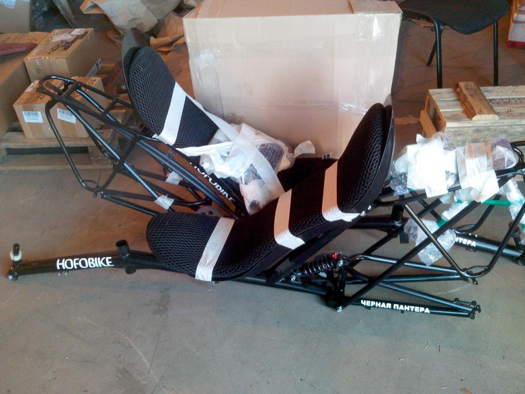

Lt и COKER фреймсеты отправил.
Добавлено через 1 час 11 минут 22 секунды:

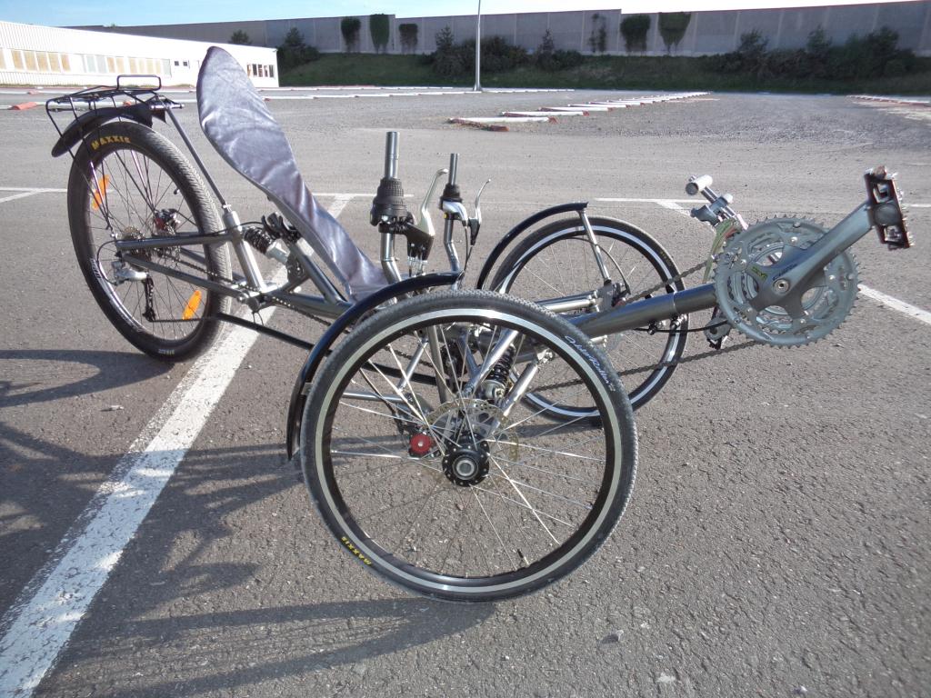

лигерад коккера:
в ТК:

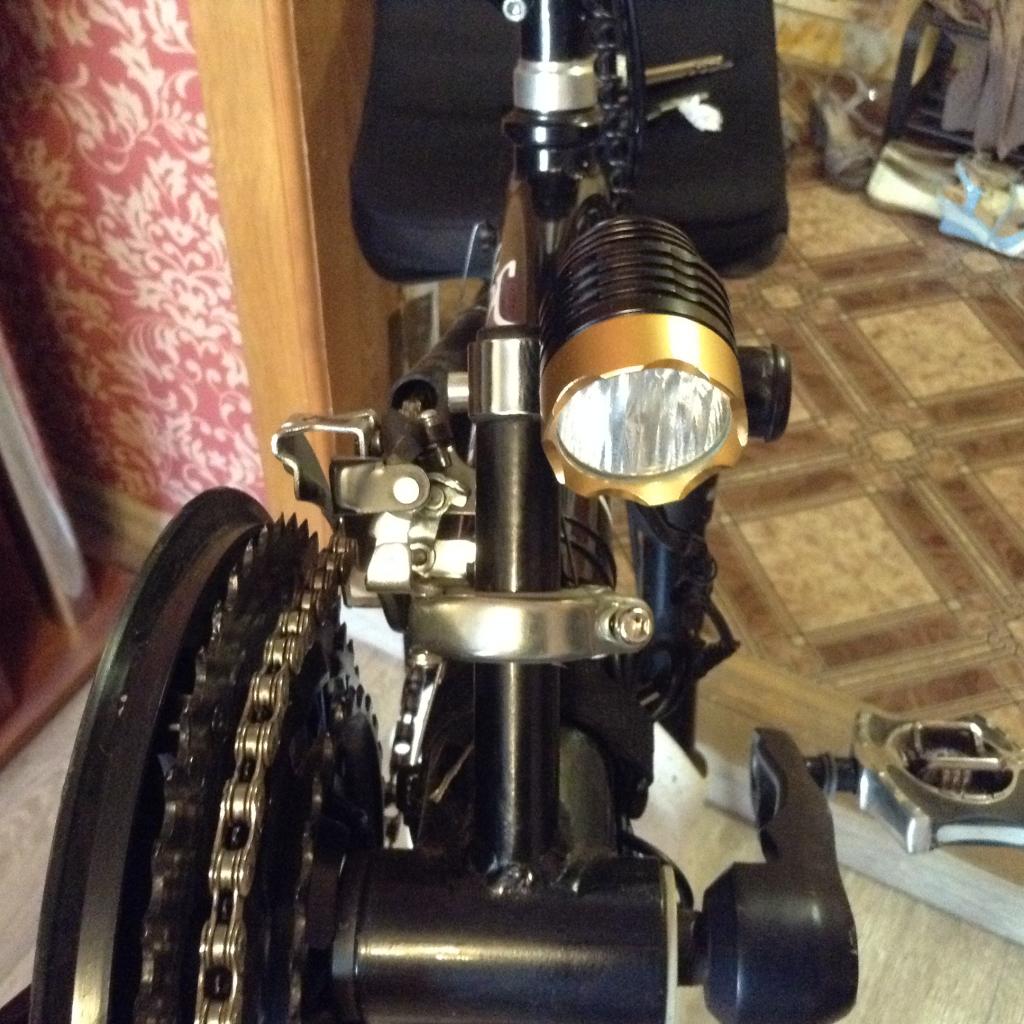

Набросал вариант крепления фонарей
а это зачем:
вкрутить туда болт с головкой барашком (обеспечит быстросьемность), который будет держать уголок, на который уже либо фару непосредственно (не люблю эти резиновые колечки), либо втулку...
Ну, да.
 Заголовок сообщения: Re: Предзаказ на полноподвес 26-28 дюймов "Пантера" - сделано в России
Номер сообщения:#811  Непрочитанное сообщениеДобавлено: Пт авг 14 2015 19:44
Ну, да.
тогда зачем приваривать кучу кронштейнов, если можно обойтись одной "дырдочкой" ? )))

Да вариантов куча - мне больше всего понравилось использовать крепление от заднего крыла - красиво и удобно:
