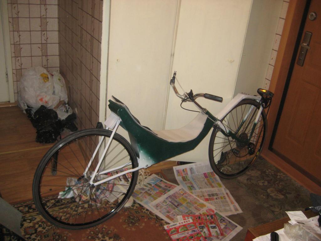

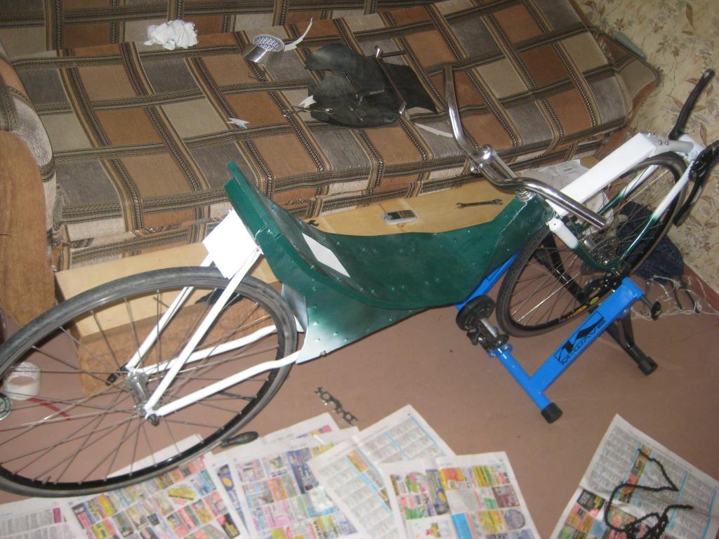

Продам такой лигерад конструкция Ватина, исполнение мое, увеличил зазоры чтоб вошли колеса горного 26" на покрышках 2.1-2.125 где-то. Задняя подвеска на демпферах, внутри рамы багажничек-бардачек обьемом литра 4 наверно. Под тормоза крабы, одну ведущую звезду, кассетку логично поставить 7-ск -ю если организовать ограничитель цепи можно и 8-9. Очень легко едет 30-40 км/ч по ровной дороге. Полный вес 14-15 кг (на колесах шоссе). Находится в г Минске. Сам откатал 4000 км, получаю удовольствие от вождения. Второй новенький зелененький имею продать хотелось бы 17.5 тыс руб за раму (300$). Комплектующие если какие нада к нему - обсуждаемо (кое что есть).

Уважаемый, чтобы продать что-то, нужно, чтобы это что-то заинтересовало покупателя. Ваш лигерад заинтересовал бы в году так 80-м, когда народ еще ничего такого не видел - сейчас на такое уже и калачом не заманишь... за 29 тыс. :mrgreen: :mrgreen:
Я свой первый лигерад продал за 20 - можно сравнить внешний вид...
P.S. А по поводу мини гонки: Вы на этом аппарате выиграли у шосейника? Именно на этом? Это хвастовство на уровне начальной школы - здесь такое не прокатит - тут практически все откатали на лигерадах достаточно много и могут на глаз определить скоростные характеристики лигерада.

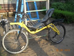

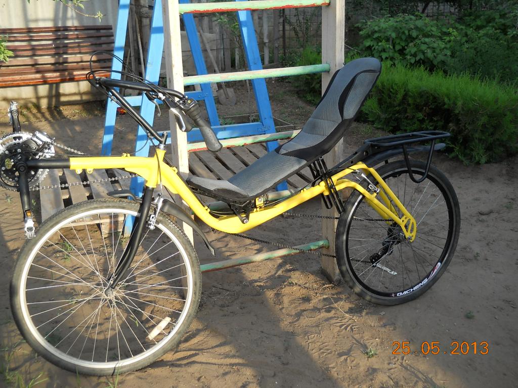

Уважаемый, у Вас, в отличии от Дашевского и Ватина, передняя звезда стоит от стелсика, на 42 зуба... у шоссейника минимум на 52... так что не стоит гнать про рекорды... Спросите у Измайлова про гонки с шоссейником и комплектацию лигерада - ему я верю...
Фото - да можно, почему нет...
Вот именно его и продавал... И вопрос даже не в стальных трубах или клепанном монококе, вопрос во внешнем виде... Вам пока, увы, далеко и до Ватинского Софабайка, и до его-же Чаек... Развивайтесь... За сим откланиваюсь, всего доброго...

O-Witte, ты может неправильно понял, человек выиграл минуту на 18 км не у профессионального гонщика, а у самого себя на шоссере в ветреную погоду. отсюда вывод - аэродинамика в лигерада средненькая, потому что скоростной лигерад на шоссейных колесах против ветра однозначно едет быстрее шоссейника, у меня на зокре с 28 колесами скорость за ветром была 50, против шквального ветра - 45, и шоссера на одесской сотке я сделал не одного ( речь про любителей, естественно).

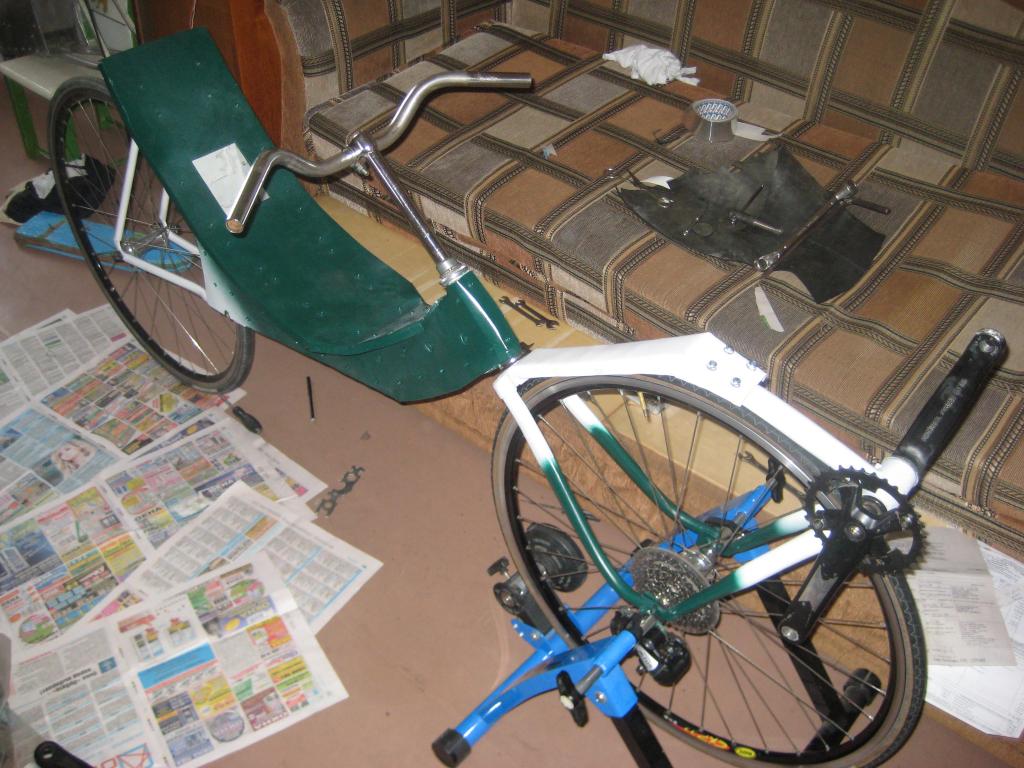

TVT, вам бы нужно сделать фото получше, а не в полумраке в хрен знает каком ракурсе и с газетами на полу. И честно говоря, цена великовата, потому что рама выглядит кустарно, чтоб покупатель клюнул - продукт должен быть гладко вышпаклеван и качественно покрашен, внешний вид чрезвычайно важен.

Интересно, как вы себе представляете процесс покупки. Покупатель, посмотрев на две фотографии(скажем мягко, малоинформативные) сразу отправит деньги? Или ему надо будет ещё почитать про лигерады Ватина? А зачем, если это не ватинский лигерад? И Дашевский ездит тоже не на этом.

Здравствуйте. Я, в принципе, заинтересован темой переднеприводных лигерадов, правда больше по модели "крузбайка", чем "ватина"... но "попробовать всё" было вы весьма интересно.
Так что не праздные вопросы:
А как выглядит ваш собранный аппарат "на ходу"? (Не этот, полностью собранный.)
Из каких материалов изготовлено?
Каким образом осуществляется регулировка под рост конкретного заказчика, или он безразменный?
Как организована подвеска?
Нужно больше золо.. т.е. фото!

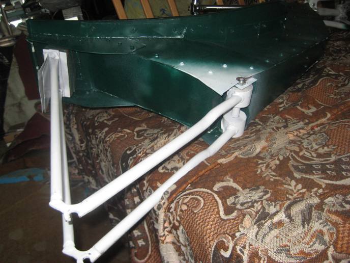

Рост от 170 до 183 см регулируется подкладками под спину полипропилена большей толщины и длиной шатунов. Если будет желающий возможно будет экземпляр и под другой рост.
Ну свой не фоткаю он пока так и остался в "антикризисном" варианте, ничего в нем нет, на данный момент экспериментирую с овальными звездами, мне интересней чем наводить внешний лоск. А он как первый блин сделан более комом.
Монокок изготовлен из стали толщ 0.4 мм где в два слоя где в 1, а где во втором слое вырезано в ненагруженых местах для облегчения. Трубы - тоже сталь, использовать алюминий поопасался - т к у самого Ватина ломался задний маятник-треугольник из алюминия.
Организация подвески: снизу поджата гайками твердая резина во втулках, сверху блок мягкой пористой проходит через направляющую.
На счет тормозов действительно думал будет проблема, ставил на свой типа временно самые дешманские но эксплуатация показала что центр тяжести низкий машина устойчива, усилие не разбросано, наверное поэтому их достаточно, типа таких можно поставить: http://dragonbike.by/tormoz-obodnoj-kle ... er-silver/

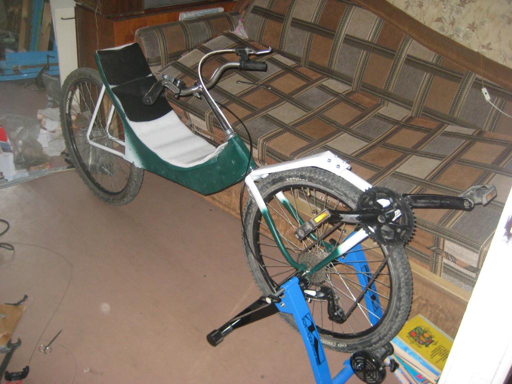

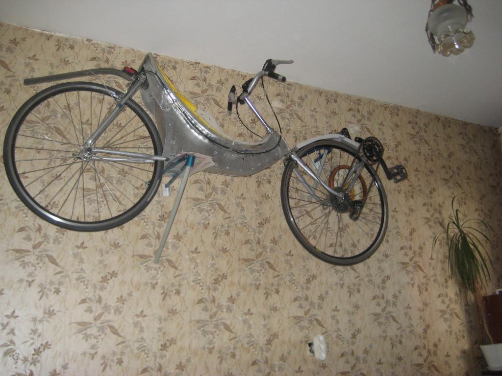

На роль лежака логично постелить цельный кусок кожи и внешний вид от этого выиграет поэтому стараюсь не фотографировать где голый полипропилен в кадре (но увы не располагаю кожевенными ресурсами). Еще пара фоток на колесах.
Добавлено через 21 час 7 минут 17 секунд:
Ну и в таком варианте хранение своего в доме фото:

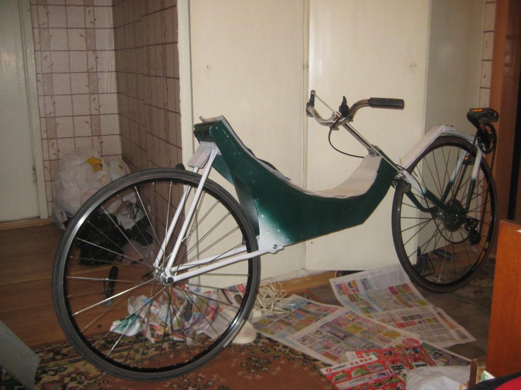

Фото на колесах 26"

Извините, что вовремя не подключился. Главное здесь, Ваше имя?
Настораживает инкогнито. Что изменилось за 6 лет?
Уточнения:
-прототип-лигерад Ватина,
-нормальный руль,
-не жёсткий передний треугольник.
Я критически отношусь к углу в 45*. Смотрите мою "Эпоху" в моей подписи.

Рама внешне выглядит вполне гармонично, без всякой вычурности (может фото это не отображает). Что касается времени - я же не предлагаю его на ашано-деталях, комплектовать необходимо современной навеской естественно...
Автор темы мне не ответил. Но замечания мои по конструкции ещё есть.
Например:
-руль не привычно перевёрнут, поставить нормально, но с подходящим визуальным углом,
-задний треугольник по контуру не замкнут, в режиме подвески система не жёсткая.
ЗАСТЕЛИТЬ лежак получехлом сиденья автомобиля. Или подобрать верх от детской клоляски.
Вашего вела переднее колесо покоится в объятьях стального "козла". Что это, может станок для центровки колёс? Было б здорово такое заиметь.
