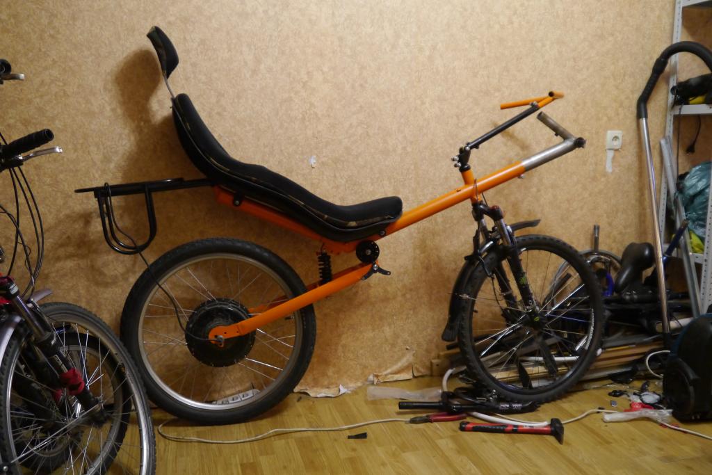

Вчера я стал счастливым обладателем фрэймсета Колумб 2013-В. :D
Приобрёл я его под электрификацию. Я обещал сфотографировать весь процесс сборки, но я забыл.. :liar:
Вот пришёл домой - смотрю на свёрток, думаю, надо распаковать - распаковал, осмотрел, о!, легко собирается - собрал, ну и колёса надо поставить... так и пролетел вечер.

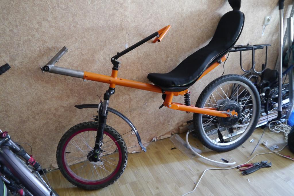

Когда вспомнил про фото всё выглядело уже вот так:
Порадовало: -наличие промподшипников в стакане, - наличие каретки
Напрягло: - РАЗМЕРЫ. Это просто мастадонт! Немного посидел - немного поседел.
Главная проблема сейчас - тормоза. Имеющаяся вилка - 29", её ви-брейки до 26"-колеса не достают, а имеющаяся гидравлика не достаёт до руля :( У заднего колеса нет крепления для диска - поэтому помимо крепления под диск на маятнике не хватает крепления под ви-брейк.
Вторая проблема - перья маятника очень тонкие - придётся выпиливать усилители.
Работы ещё очень много. Надеюсь успеть покататья в этом сезоне.. :pray:

А в чем это выражается? Мастодонт по сравнению с чем? Классическим вертикальным велосипедом? Или по весу?
В сравнении с остальным моим велопарком.
Чтобы научиться ездить, я бы колесо на 20 поставил бы вперед временно
Именно так я и сделал.)))

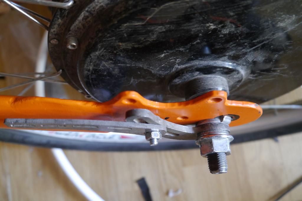

Про перья.
Выглядят они так:
И это с имеющимся усилителем дропаутов.
Для обычного вела прекрасно, но мотор может однажды провернуться (вот пример надёжных):

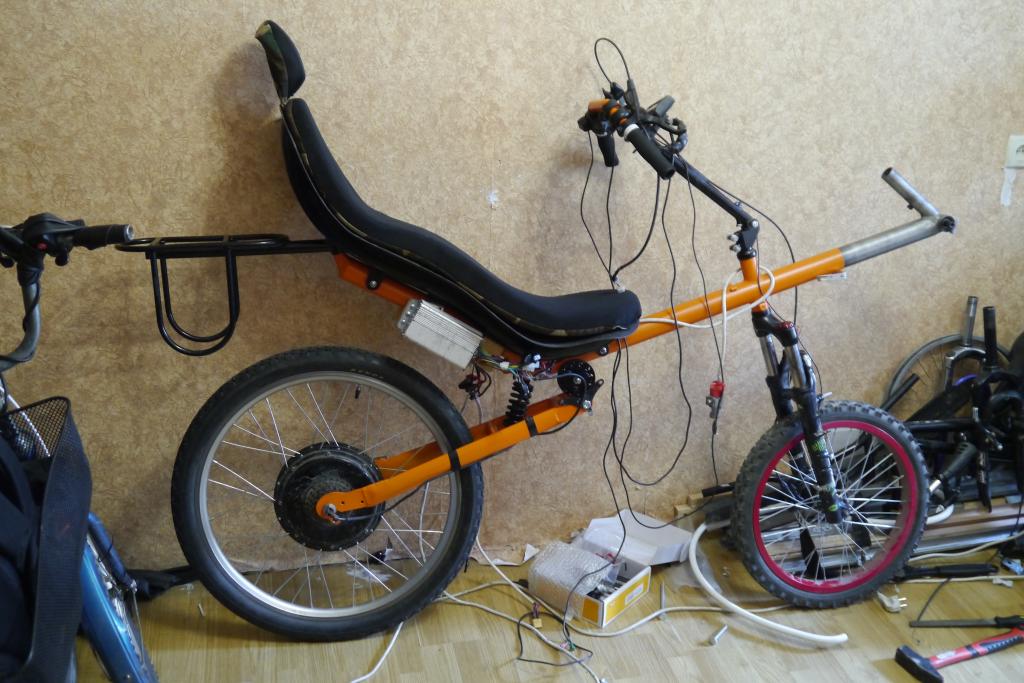

Фото-update.
Оброс проводами:

Я смотрю, место под креслом занято какой-то штучкой. Куда планируешь батарейки ?!
К посадке привык, удобно ?!
