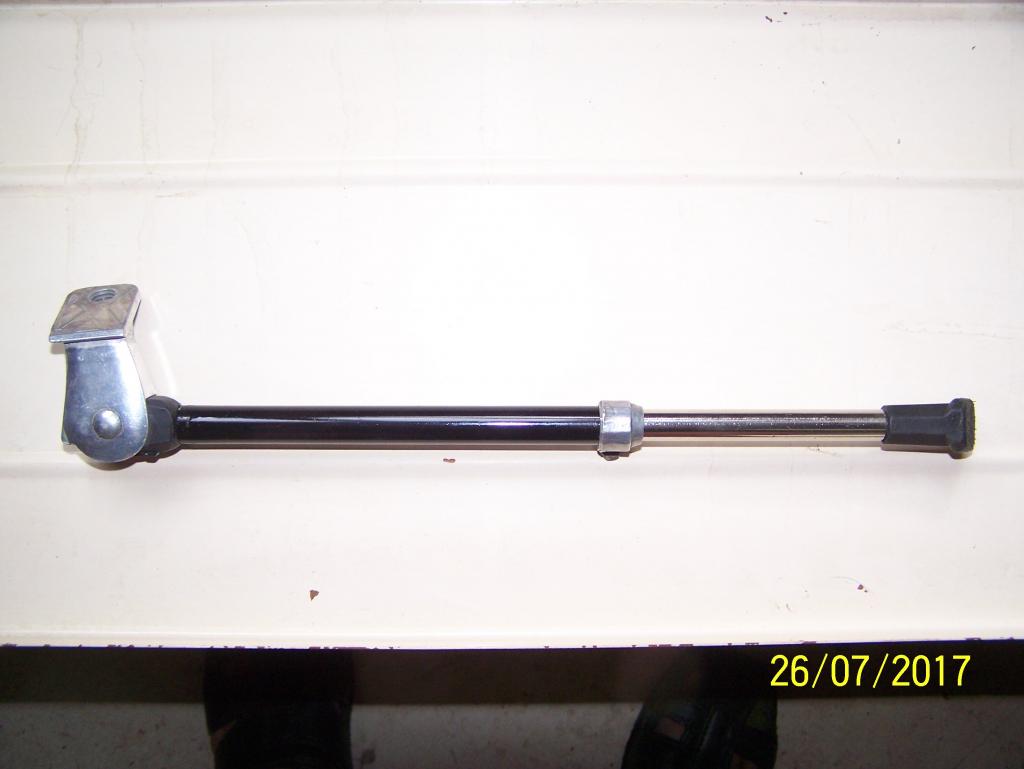

Практическая адаптация:
1. Заднее колесо на 24", велосипедный маятник, длина телескопической подножки должна быть порядка 350 мм.
2. В серийный телескоп подножки вводим удлинительную трубку ф 12 мм с внутренним рассверленным отверстием на Ф 8 мм, фиксируем там ножку, запихнув её в глубину. Фиксирующий фланец (кольцо) рассверливаем до Ф 12 мм.
3. Удлинительную трубку берём из старой люстры.
Добавлено через 3 минуты 11 секунд:

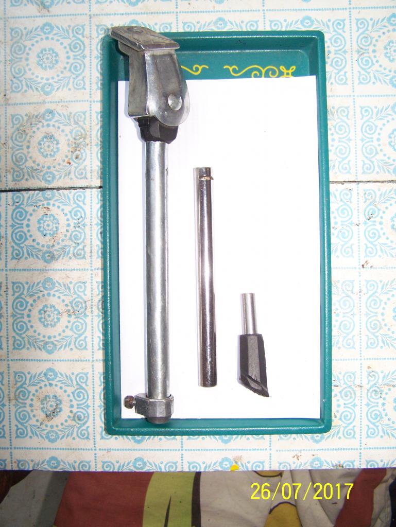

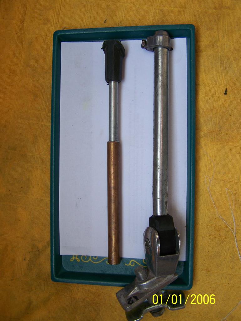

Доработка серийной подножки:
Добавлено через 3 минуты 18 секунд:
Не выставленная дата, фото не в горизонте. Позже покажу подножку в сборе.
Добавлено через 22 часа 56 минут:
Подножка - очень важная весчь для лигерада - позволяет при остановке не оглядываться в поисках дерева, столба или стены, к которой можно прислонить лигерад, а просто оставлять его на подходящей ровной (или даже не очень) площадке.
Мою подножку см. в конкурсе-2014, лигерад "Срібна зірка".
При доработке телескопической (б/у) подножки:
1. Подобрал заново трубу ф 12 мм, длиной 135 мм, которая легко вошла в основу телескопа.
2. Трубу лапки укоротил до 60 мм и до половины обточил в станке (Ф 8 мм) напильником, чтобы запрессовать в Ф 8 мм трубы Ф 12 мм.
3. Рассверлил штатное кольцо-хомут до Ф 12 мм.
4. Обрезал часть алюмин. кронштейна.
5. Окрасил основу телескопа в чёрный цвет-под фирму.
Добавлено через 15 минут 6 секунд:
Детали и подножка в сборе:

Что-то и ни "Ох"и не "Ах".
Комментарий к файлу: Детали подножки.
Комментарий к файлу: Подножка в сборе.

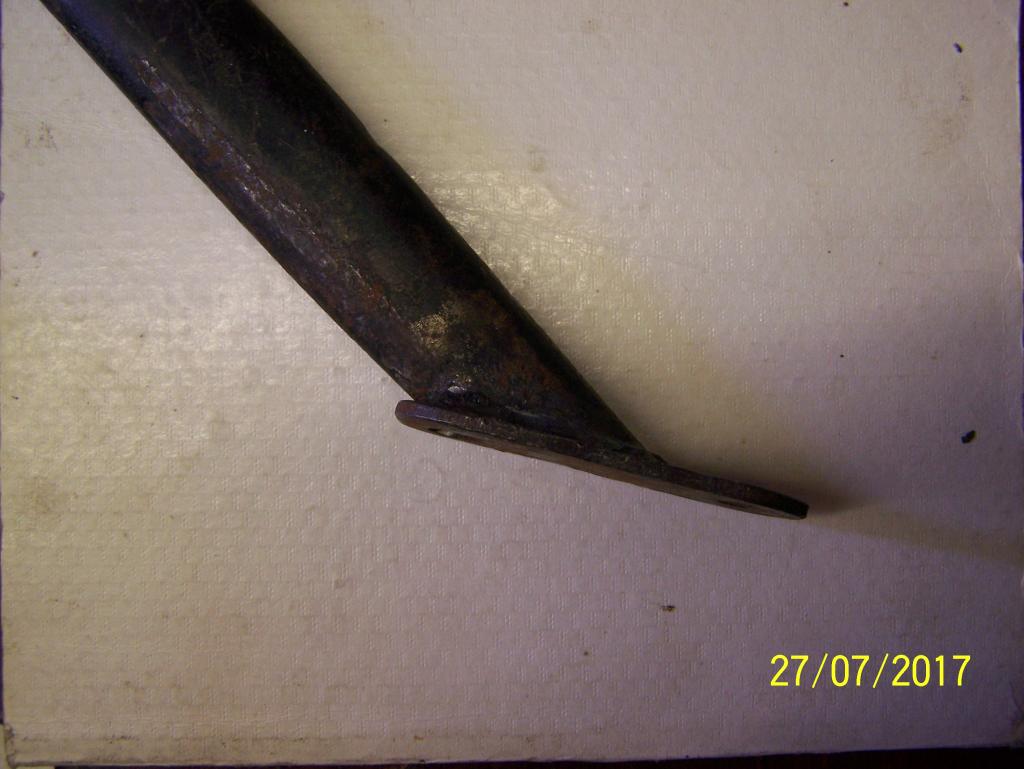

Мой совет:- к передней части рамы приварить, как продолжение, апендикс, и уже к нему- укороченною подножку.
Нашёл у себя похожее-апендикс (?) для стандартной телескопической подножки.
Комментарий к файлу: Апендекс.
