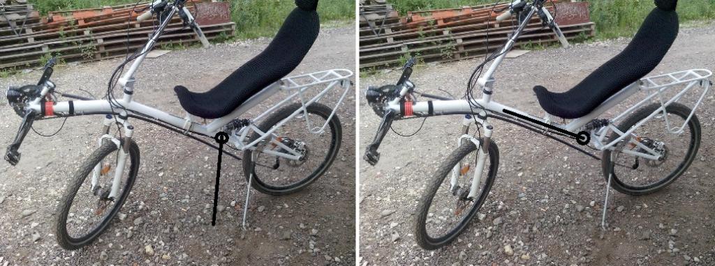

Вообще больше по настоятельной просьбе друга, чем по своему желанию... вот
Подножка - очень важная весчь для лигерада - позволяет при остановке не оглядываться в поисках дерева, столба или стены, к которой можно прислонить лигерад, а просто оставлять его на подходящей ровной (или даже не очень) площадке. Но при всей кажущейся простоте самой подножки, узел это достаточно сложно изготовить целиком в условиях домашней мастерской, намного проще адаптировать варианты велосипедных подножек - благо, их великое множество на любой вкус и кошелек. На первом лигераде я крепил велоподножку за задние дропауты:
Свою функцию подножка выполняла, но не совсем качественно - из-за высокого ( в отличии от велосипеда) центра тяжести лигерад надо было ставить на подножку крайне аккуратно, убедившись, что стоит он надежно и устойчиво.
На втором лигераде решил закрепить подножку на раму, что должно было качественно улучшить устойчивость, так как опора была бы практически под ЦТ. Но тут незадача - все стандартные подножки для велосипедов цепляются или за перья или под кареткой, и, как следствие, имеют малую длину штока - даже регулируемые телескопические... Но мы же самодельщики, правда? :D
Берем телескопическую подножку, выкидываем короткую нижнюю часть, берем трубку 12Х1.2, отрезаем кусок, в верхней части ставим кольцо с диаметральной резьбой М6, в нижней части - опорный пятак. красим и устанавливаем...
Для крепления к раме делаем либо уши на подножке, либо резьбовое крепление на раме.
Для перфекционистов - верхнее кольцо с фиксирующим болтом можно выточить на токарном станке, с внутренним диаметром 11.5 мм, трубку проточить на 0.5 мм, обеспечив посадку кольца, одеть кольцо и расклепать трубку - смотрится красиво, без сварки.
Пятак я делал с центральным шипом для асфальта и достаточно большого диаметра, чтобы не тонул в грунте. пятак можно или просто приварить к трубке, или сделать штырек, вставляемый в трубку и заваренный электрозаклепкой. желательно еще учесть наклон подножки, чтобы опорный пятак был параллельно грунту.

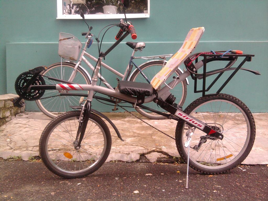

Тоже слегка удлиняю и привариваю к задней вилке. Довольно устойчиво. При складывании ничему не мешает.

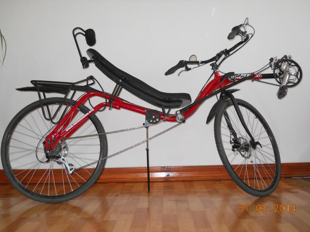

ЦИТАТА:-Но мыже самодельщики, правда?"
Правда в том, что уже в 21 веке никто из нас не крепил подножку к дропаутам, даже в велосипедах.
Правда в том, что крепление подножки в 0,5 м под арочным мостом не может быть примером. Её опроный конец требует дополнительного крепления. Но...
Мой совет:- к передней части рамы приварить, как продолжение, апендикс, и уже к ниму- укороченною подножку.
Мою подножку см. в конкурсе-2014, лигерад "Срібна зірка".

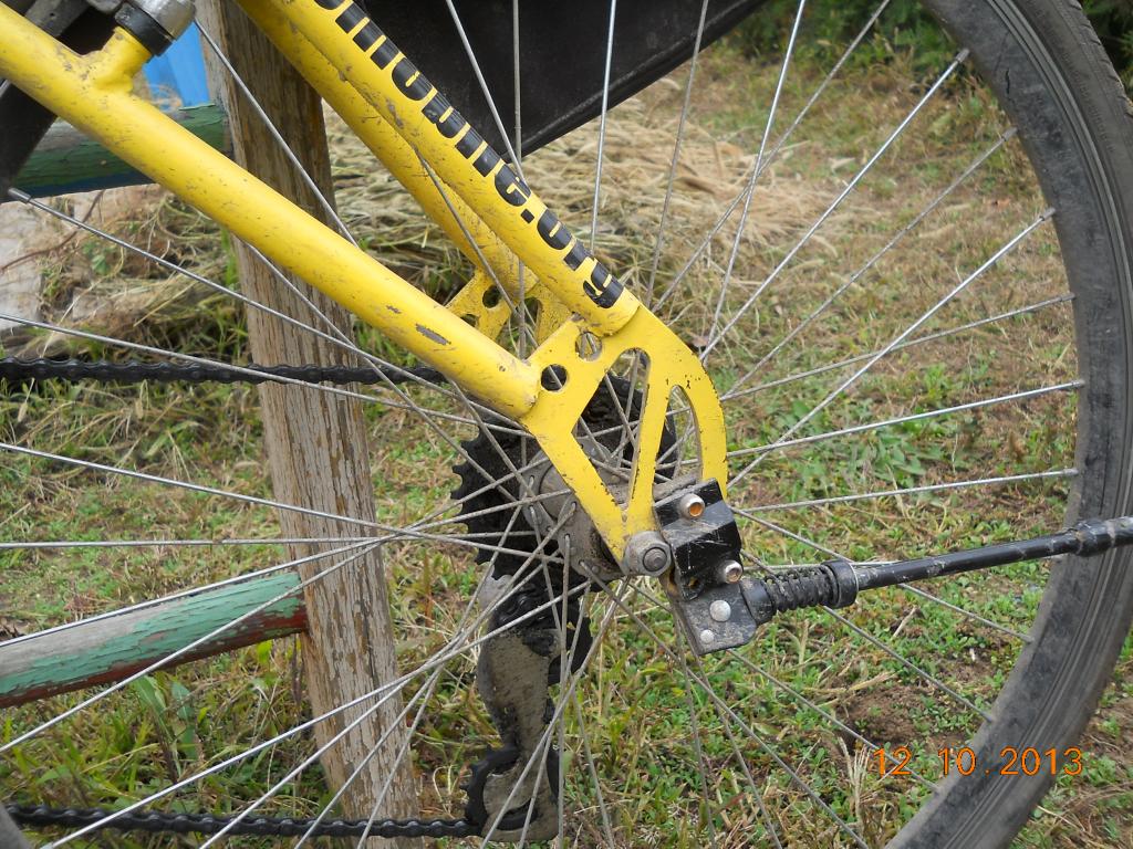

На лигераде перья задраны высоко, стандартные подножки не подходят.
Двойную просто так приспособить тоже не удалось - надо как-то переделывать. Там и цепь при определенных положениях мешает.
(ага, а потом кто-нибудь обязательно спросит, а что, мол, так дорого? в продаже больше 1000 рублей не нашел...)
Однако, за перья ТАК цеплять еще не думал. Спасибо. Максимум я думал про интеграцию площадки в какой-нибудь нижний багажник.
по моему, подножка должна быть приделана к основной раме, а за перья вообще не верно прицеплять - дополнительная неподрессоренная масса и на скорости по неровностям во время работы подвески будет разбалтывать.

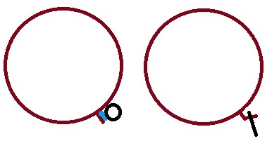

вариант - тонкая трубка на шарнире и без всяких регулировок длины:
крепление к раме:
свободный конец - выступ с приклеенным ниодимовым магнитиком, а шарнир - что-то типа изогнутого болта с надетой на него шайбой, к ребру которой привариварена трубка-подножка
остался вопрос фиксации в определенном положении... :oops: :roll:

Там очень большие нагрузки, так что этот гнутый болт или станет ещё более гнутым, или сломается, или вырвет кусок рамы, если его к раме приваривать.

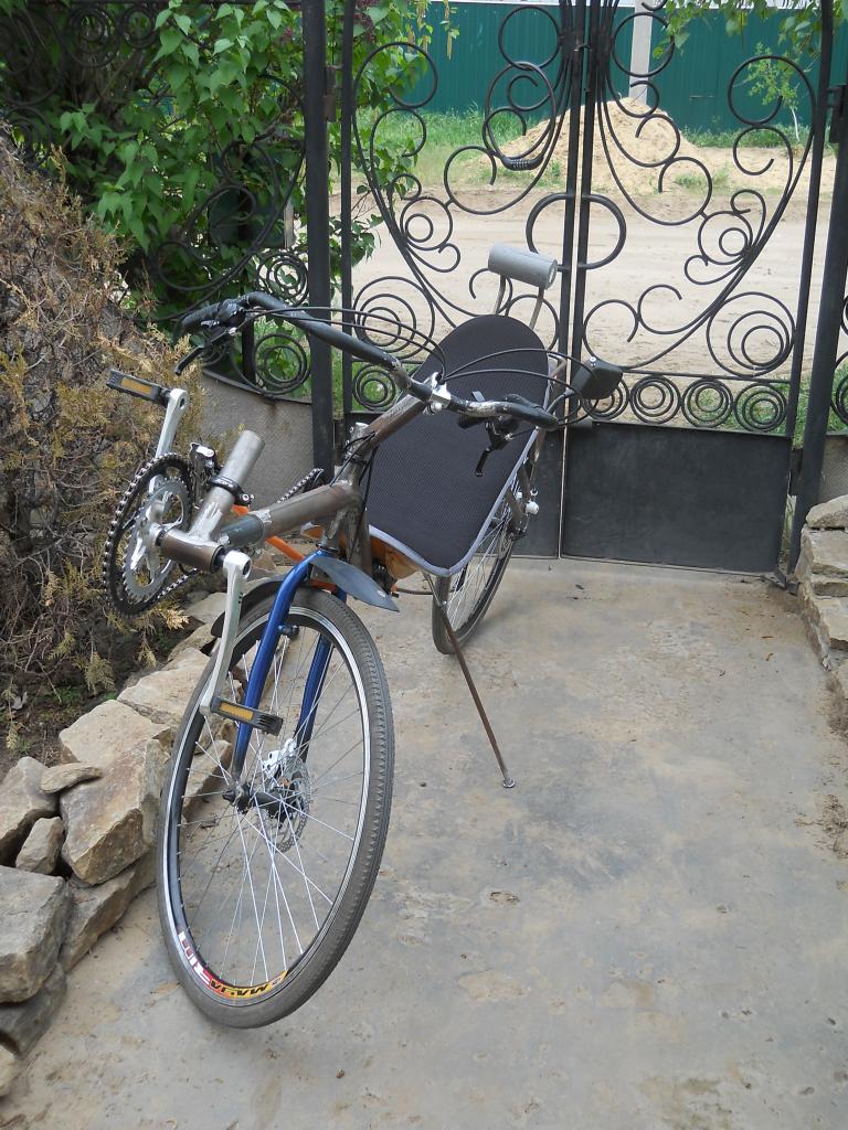

На свой рикамбент поставил доработанную подножку на боковой багажник!
http://photo.qip.ru/users/c00a53a4d8cb0 ... nImageLink
Что бы подножка в пути не мешала там же на багажник прикрепил крюк из мягкого провода достаточной жёсткости в термо трубке,им и удерживается подножка.
