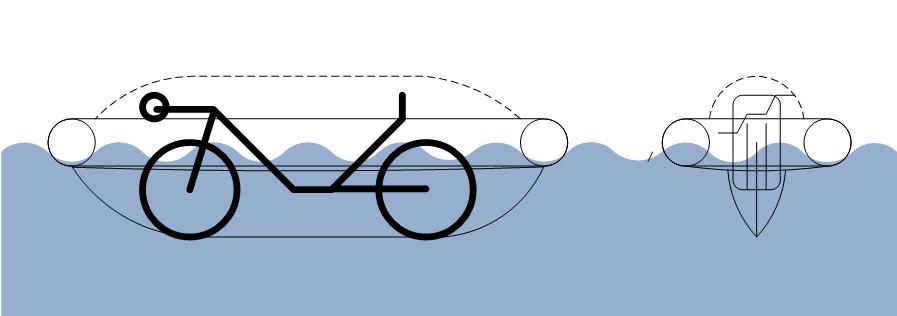

А что если к резиновой лодке приделать "фигурное" донышко, а сверху тент (возможно герметично закрывающийся) ... ?
сумасшедший изобретатель

Оригинальная идея !
