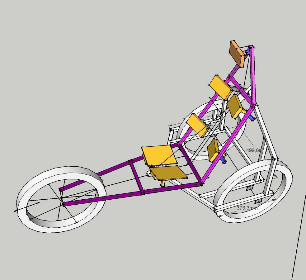

Здравствуйте,оцените мой проэкт...
Комментарий к файлу: пока проект в SketchUp

как будете поворачивать?

поворачивает также как и мой "Смайлик". seggey, посмотри здесь viewtopic.php?f=109&t=10200 . и обрати внимание на трейл и весовую стабилизацию.

ок, понял, а 2-х колесник по этой схеме не поедит?

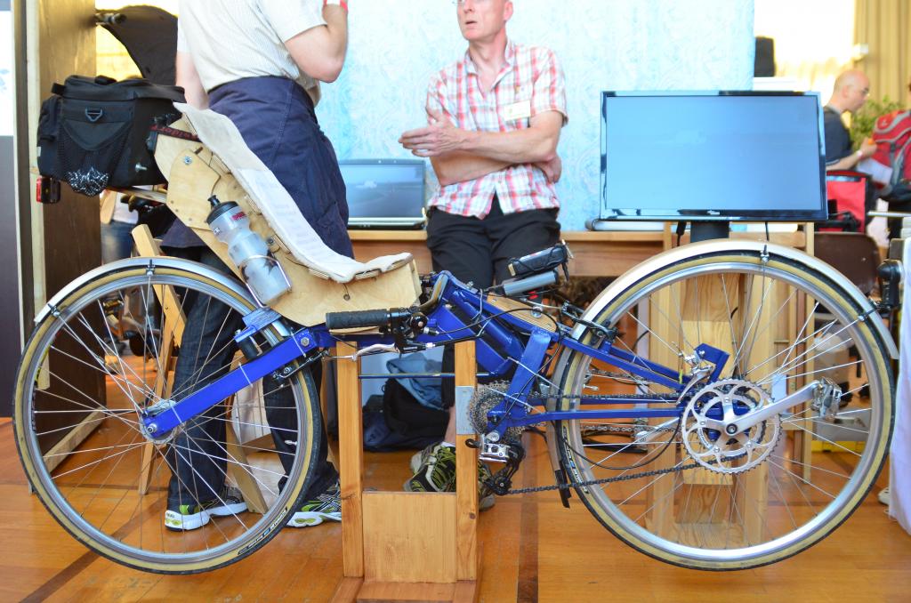

Или питон...или крэзикобра...
не, не питон, у питона трэл отрицательный
скорее типа этого

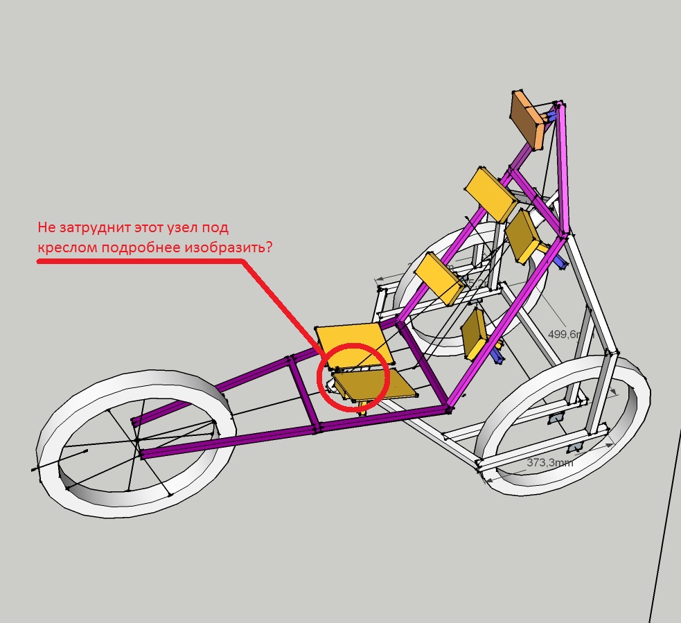

Ребят, где посмотреть эскизы/чертежи узла крепления под креслом?

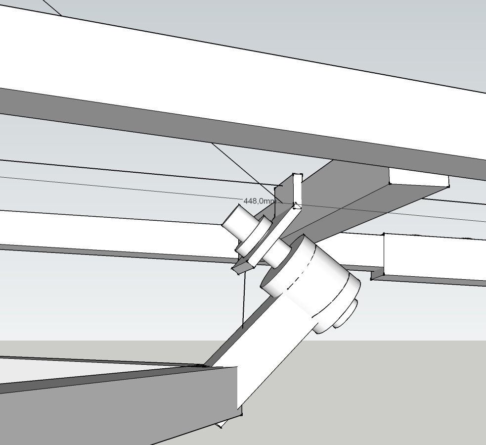

Обычная гаражная петля. Можно и на подшипниках, но тогда будет слишком часто колебаться в стороны. Можно использовать и каретку-картридж либо втулку колеса на промах. Тогда корпус каретки/втулки крепится к трапеции задних колес, а ось через кронштейны к раме велокресла. Либо наоборот.
Верхний и нижний шарниры находятся на одной оси.
На трапеции задних колес нужно укрепить опорные ручки для рук. Держаться за раму не удобно и опасно для пальцев - можно при наклоне в повороте ободрать костяшки пальцев.
Если использовать профильную трубу 20х20х2 мм, трайк будет весить около 35 кг.

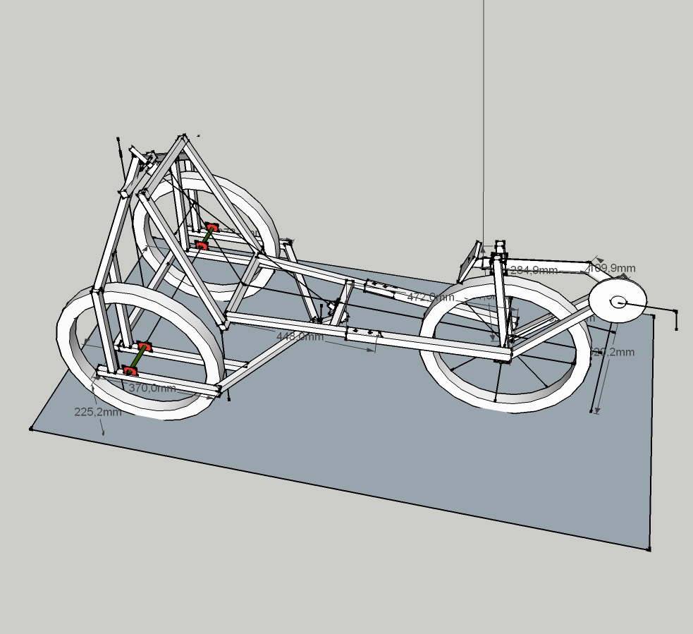

У меня стоит втулка с двумя 203-ми,к обойме приварена труба 30*30 и уголок через шайбу...да ,правда очень вертлявый узел получился,вот только радиус поворота будет зависеть от удалённости сиденья от задней части.
Комментарий к файлу: так покрупнее....

Спасибо! С объяснениями и рисунками даже мне понятно стало)) Благодарю ещё раз!
Добавлено через 17 часов 23 минуты 10 секунд:
seggey писал(а):
радиус поворота будет зависеть от удалённости сиденья от задней части...
Эмм)) то есть, чем ближе попа пилота к задней части, тем меньше радиус разворота? Трайк, если я правильно понял, короче... соответственно, и радиус разворота меньше? А угол наклона для поворота тоже ведь на этот самый радиус сказывается?

чем дальше сиденье от оси рулевого, тем меньше радиус разворота - при повороте больше "вынос" сиденья в сторону от поворота

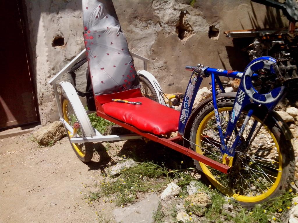

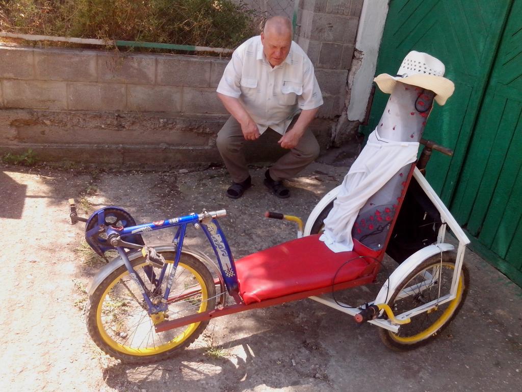

Мой небольшой опыт плюс инфа сайта помогла воплотить в железо проект трайка.
Т.Т.Д.
База 1300 мм
колея 720 мм
вес 30 кг.
радиус поворота 3 метра
скорость 1
колёса 20"
звёздочки от детского велосипеда
тормоз втулка+стояночный
безопасная (управляемая) скорость ~ 15км\ч
Первые впечатления:на скорости 10 км\ч можно комфортно
педалировать и в горку 10 град. не напрягаясь, подняться.
Едет тяжеловато(после Виннера),но отдохнуть и позагорать в выходные(море ещё холодное)
на трайке гораздо комфортнее и ещё велотренажёр вдобавок халявный:)
Так и было задумано, т.е. для мест отдыха и проката эта техника будет полезна.
Комментарий к файлу: Вот такой "севас" появился на Корабельной стороне Севастополя
Комментарий к файлу: ...похож на канарейку..

сиденье не длинновато?
