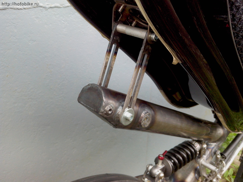

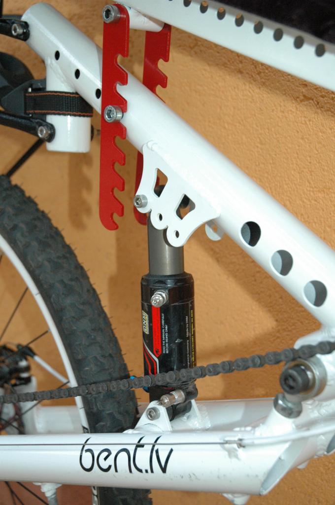

Тут все заговорили про хомут. А вот меня смущают ТОНЮСЕНЬКИЕ пластинки задней опоры сидения. Ну вот неужели спинку не "колбасит" при нагрузке. Я так думаю что должно, возможна и деформация. Поделитесь опытом. А то я на своем поставил овальную трубу с толщиной стенки 1мм. За то как "мертвая", не шелохнется.

Одноволиков Сергей, покажите фото того, что вас беспокоит.

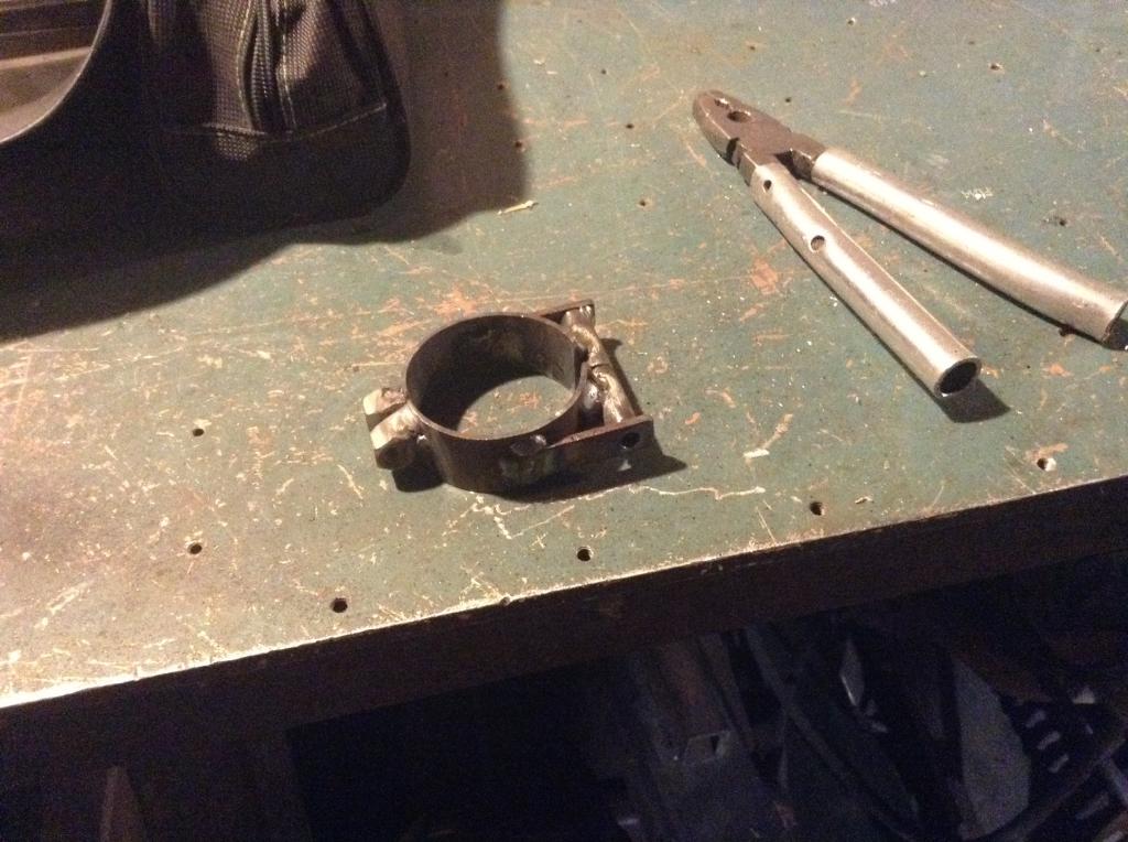

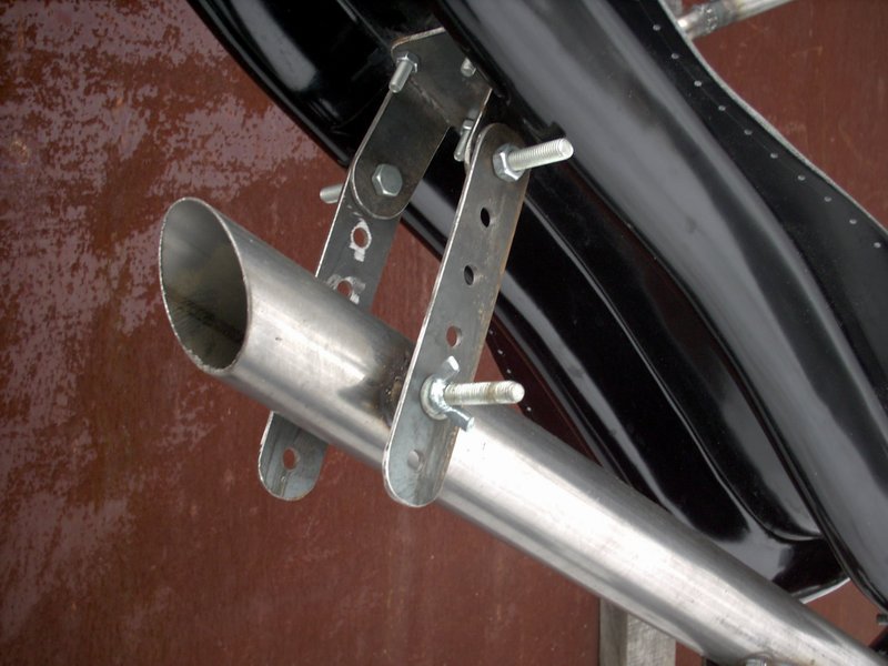

Как временное решение, купил сантехнический хомут с отводом
под трубу на 50 из толстого полиэтилена
и уже установил, повернув, чтобы оси болтов были горизонтальны.
Верхнюю ось длиной 60 мм и паз под направляющую набрал
из комбинации гаек и шайб и закрутил штатным болтом.
Нижнее ухо зажимается штатным эксцентриком.
Отвод даже не стал спиливать, пока не мешает...
Только испытать не успел, вечером напишу, после покатушки...

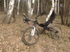

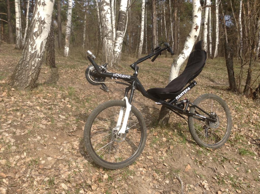

Проехал на Пантере:

Ради Бога, не подумайте что это критика. Мне сейчас предстоит делать этот узел. И вот закрались сомнения, не перегружаю ли я этот узел. Поделитесь опытом, материал стоек, толщина.
У Олега O-Witta на Оптиме, самые шикарные направляющие. Многократный запас прочности.

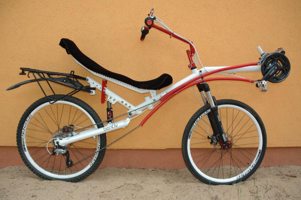

Ну а мы не ищем легких путей:

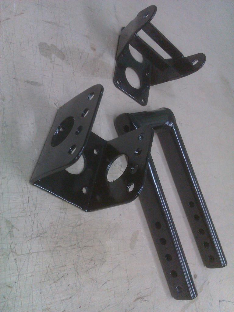

Изготовлен вчера за пару часов из полосы 30х2, трубки и полосы 10х3. "Проблема с направляющей" решена неполным смыканием кольца плюс трубка подпилена снизу.
Зависит от длинны направляющих и площади тех гаек, к которым оно прикручивается. У меня гайки - диаметром 18 мм, стойки толщиной 3 и 4 (как на фото) мм. Крепления - 2 мм.
Если выдвигать на полную, то нужны более толстые стойки и более мощное крепление, скажем, из 2,5 мм нерж, а стойки толщиной 4 мм. Если делать гайки не 18 мм диаметром, а, типа, трубочки 10х2, то тогда может потребоваться еще большая толщина. То есть, жесткость должна задаваться либо креплением к раме, либо самим креплением к сиденью. Первый вариант - как у "Пантеры", второй - как у лигерадов "Азуб".
Если крепить крепление сиденья напрямую к раме, то тогда хватит и крепления толщиной 2 мм из нержавейки, но - без вырезов для облегчения.
Кстати, алюминиевая трубочка-распорка на фото значительно увеличивает жесткость и прочность узла.

Зачем тогда нужны трубы из хромоля? Зачем тогда нужны пластиковые сиденья? Зачем стремиться облегчить машину?
Иногда, стремление к облегчению, в ущерб качеству, буквально на пределе разрушения- переходит все разумные границы. Не думаю, что по ходовым показателям, лигерад в 22 килограмма, будет чем-то хуже лигерада в 18 килограммов. Для неучавствующего в соревнованиях, это не первостепенно.
Неужели лучше так:
Зато на полкило легче. Сразу скорость подскочит на 10 километров.
Бегай потом за железками, как за расходником.
Следующие лигерады тогда, наверное, стоит сделать из труб 40х40х2, или даже 50х50х2? Надеюсь, эти лигерады вызовут Ваше одобрение своим многократным запасом прочности!
Да. Например рамы "Азуба" излучают надежность на расстоянии. Шикарная труба, не подвержена даже упругой деформации. И добавить больше нечего.
Люди покупают лигерады на годы. На них нет ярлыка: "годен 12 месяцев".
Вот, это Я считаю- качество и безопасность:

Кстати вопросец, макет крузбайка с пантерой сильно различимы в ходовых качествах?
Ну кроме переднего привода.. какие вообще ощущения?
Кардинально разные аппараты, даже навыки удержания равновесия, вождения нужны разные...
Накат и у крузбака и у Пантеры примерно одинаков, т.к. одинаковый размер колес.
Среднюю скорость в поездках пока не сравнивал, у нас только начался сезон,
тренированность организма пока нулевая... Надо наездить приличный километраж для сравнения.
По преодолению горок тоже пока ничего не могу сказать, что же лучше...
немного плюсов и минусов:
+ Обзорность лучше у крузбайка, т.к. каретка ниже...
+ Крузбайк, имхо, лучше для городской езды, с частыми остановками,
на нем посадка ниже, легче ногу выставлять при остановке.
- неровная(тараканий бег) траектория движения при силовом педалировании.
- Большой минус крузбайка(моего макета) - полное отсутствие подвесок, на наших дорогах - далеко
не айс.
- Ну и, конечно, надо полностью модернизировать сиденье, уже вырезал заготовки из фанеры,
профиль для спины буду набирать туристской пенкой...
+ Пантера понравилась очень хорошей приемистостью... ощущение, как будто мощности больше
выдается...
+ Пантера на кочках и по сухому грунту(полевая колея) идет как по асфальту, подвеска - это 5!
- Более плохой обзор впереди(особенно на спуске), заслоняет видимость рулевая колонка и бум
каретки (интересно бы попробовать руль "аватар")...

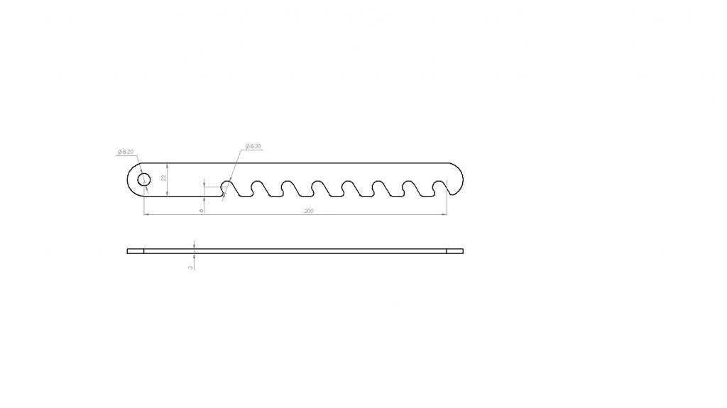

Вот схематично, какой у меня получился кронштейн под сиденье
Проехал на Пантере:

подпорки под спинку я обычно делаю из 3 - 4мм обычного железа, можно тоже самое из алюма только надо ег пожосче брать, Д16Т например.
естественно, чем они короче - тем лучше для прочности.
да и сидение я регулирую дискретно, т.к. под себя бычно настраиваешь ну 2 раза за всю жизнь.

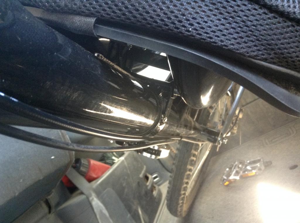

С правильно настроенным "хомяком" нет этой проблемы. По крайней мере, на моей Пантере обзорность хорошая.
Прокатился после работы около 15 км, больше пока не удалось :(
Сантехнический хомут держит хорошо, не смещается, не хлябает...
Проехал на Пантере:

Во скоко обошелся??? :mrgreen: :mrgreen:
Цельных 120 рябчиков :)
Проехал на Пантере:

Афигеть... А если до красивого, как Флюр предлагал - купить два хомута и взять от них только верхние половинки - целых 240 рублей отдать придется...
У Хайнлайна в "дверь в лето" есть определение инженера - за точность не ручаюсь, но общий смысл передам -
инженер не обязан придумывать что-то новое, но он должен уметь, посмотрев на какую-либо деталь, представить, как ее применить в своей конструкции...
О, да...
А ещё, я прикинул, если в резьбовой отвод такого хомута ввернуть кусок трубы и поставить на
раму отводом вниз, то сделав на трубе подшипниковый узел, типа рулевого, то можно будет
соорудить руль, типа аватар... :mrgreen:
Проехал на Пантере:
