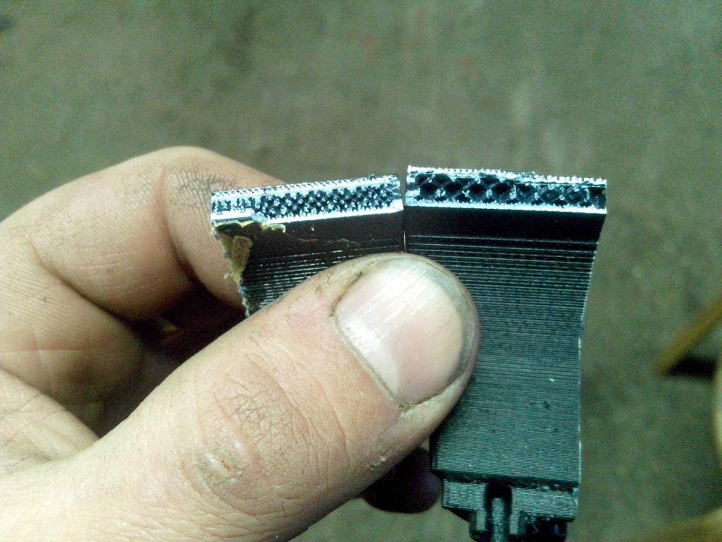

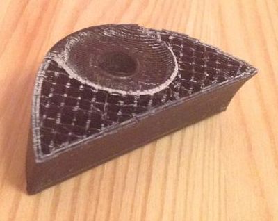

Кстати, о том, чтобы напечатать хомуты на принтере я задумался после того, как узнал, что на принтере были напечатаны дропауты и узлы подвески электровелосипеда, а в подвеске нагрузки - побольше тех, что испытывает крепление сиденья. Скорости - до 100 км/ч и ударные нагрузки.
Печатать надо было просто полнотело, а не пустотно. Я и не знал, что будет такая печать, пустотная. Платил-то я за вес пластика, высчитанный из объема:
Олег, Ваш заказ будет на 11 400 рублей. при коэффициенте заполняемости 70% и толщине слоя 150 мкм.

И меня постигла та же участь! Первые эмоции: "Млять, как же так?"
О, нашего полку прибыло!
Похоже всё-таки это технология печати такая(малый процент заполнения) и, возможно, не очень хорошее исходное сырье... :(

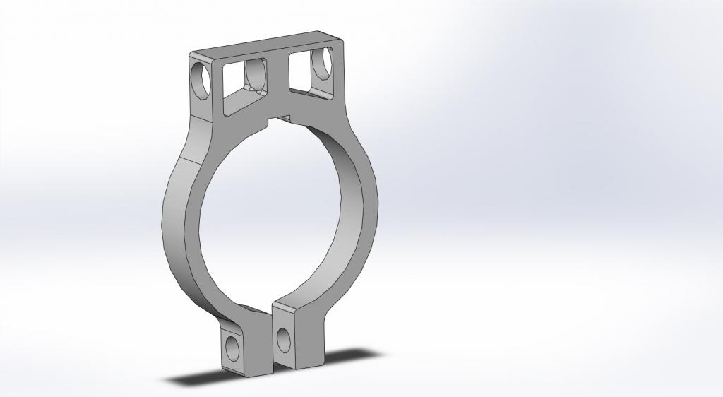

как вариант - кусок трубы с наваренными поперечными трубками для болта и эксцентрика (после сварки режется по красной линии)
В принципе рабочий вариант, но как, в таком случае, быть с пазом для направляющей на раме?
Проехал на Пантере:
 Заголовок сообщения: Re: Встречайте, очередная Пантера.
Номер сообщения:#546  Непрочитанное сообщениеДобавлено: Ср май 06 2015 07:46
Придется помучаться с этим пазом.

Полнотелый ролик из АБС ездит уже более года. Пустотелый 50% - не проехал и 100 м.
Взвешивать видимо при приемке у печатальщиков надо - слишком велик соблазн недоложить :(

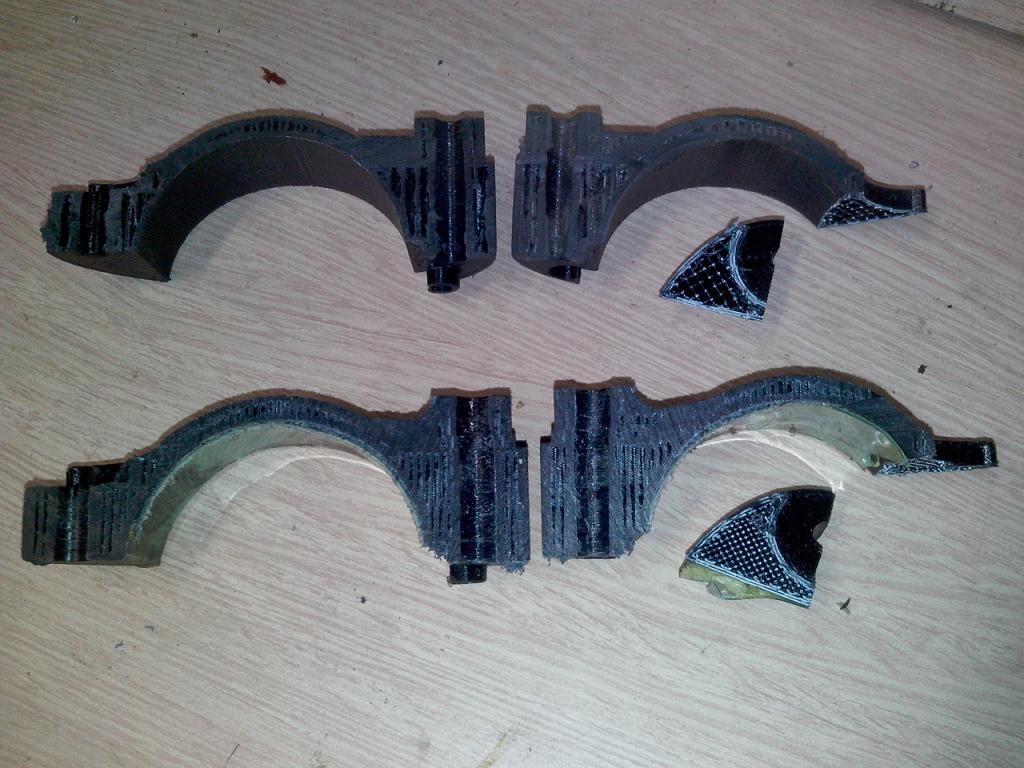

Распилил болгаркой два зажима - простой и усиленный. Усиленный - в два раза плотнее. Первый легко раскололся ножом, второй - труднее.
Добавлено через 38 минут 49 секунд:
Половинки кронштейнов легко поломал руками... Целый - не сломал.

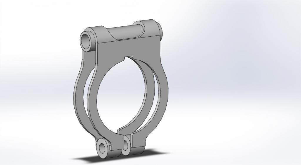

ну как вариант
хотя пластиковй мне больше нравится
 Заголовок сообщения: Re: Собирается предзаказ на полноподвес 26-28 дюймов + складной?
Номер сообщения:#551  Непрочитанное сообщениеДобавлено: Ср май 06 2015 12:35
ну как вариант
Это - что? 3d-чпу?
Номер сообщения:#552  Непрочитанное сообщениеДобавлено: Ср май 06 2015 12:41
ну как вариант
как его одеть на раму?
Номер сообщения:#553  Непрочитанное сообщениеДобавлено: Ср май 06 2015 12:53
ну как вариант
Это - что? 3d-чпу?
лазерная резка + сварка
ну как вариант
можно делать из 2-ух половинок

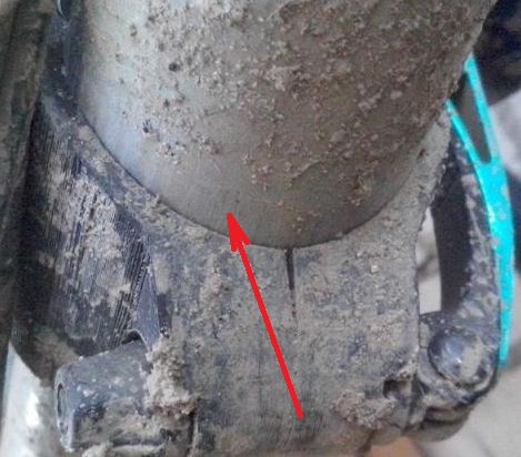

Вот с моего лигерада фотки
Может мне кажется, но по-моему он плохо держит. Видны следы сползания на несколько мм.
Заполнение должно быть не мене 70%.
Тут похоже дело не только в заполнении. Как я понимаю, белые точки - это места реального соединения(сварки) слоёв. Так что и при 100% успех не гарантирован.
Интересно, а если их эпоксидкой наполнить - будет лучше? Хотя, гемора явно прибавится...
А как заставить её заполнить все пустоты? И не факт, что у эпоксидки хорошая адгезия к этому пластику. Скоре всего кроме гемора больше никакого результата не будет.

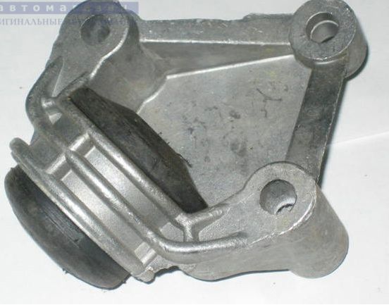

с креплениями сидений хомутами от сантехники
Можно ещё автозапчасти посмотреть. Что-нибудь типа такого:
Номер сообщения:#557  Непрочитанное сообщениеДобавлено: Ср май 06 2015 14:42
регулировки

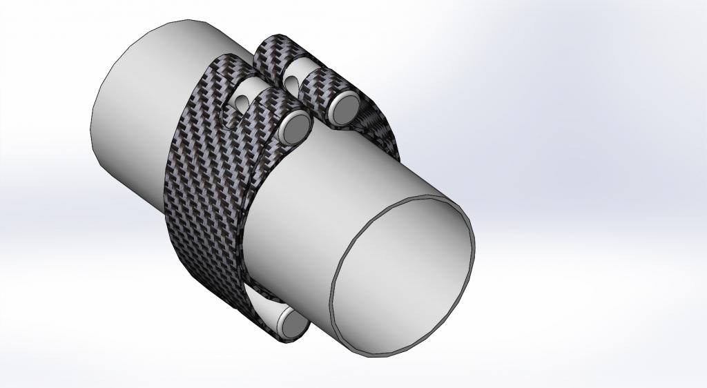

с печатью так есть, чуть скорость выше, чуть температура меньше (сквозняк) и пластик уже не так спекается, проверить - не реально.
еще как план Б или В выклеивать полухомуты из стеклоткани, похожий вариант обжимает бум на velomo
За это сообщение автора Voolodja поблагодарили: 2 Denis Silantiev (Чт май 07 2015 12:15), Sofabike (Чт май 07 2015 14:56)
Номер сообщения:#560  Непрочитанное сообщениеДобавлено: Ср май 06 2015 23:55
Voolodja, по моему и армированная резина может удовлетворить требованиям. :)
Мне даже где-то попадалась подобная картинка.
