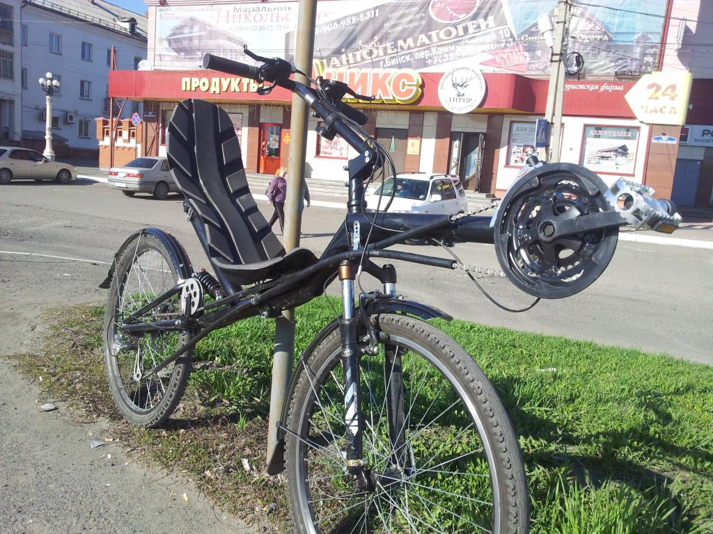

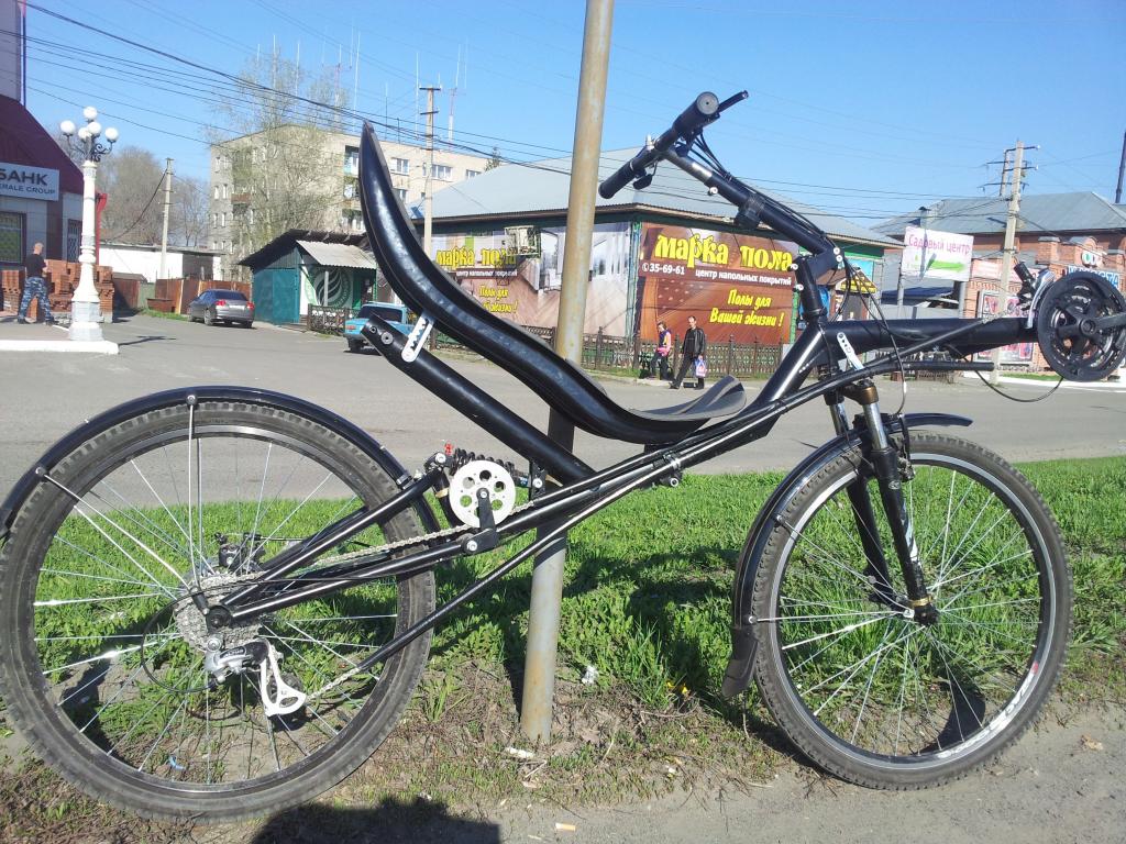

Год создания: 2014-15
Тип транспортного средства: Короткобазный высокий заднеприводный лигерад
куплен в виде фреймсета...
Основное назначение: туризм, шоссе
Передняя подвеска: есть, 60 мм.
Задняя подвеска: есть, 60-100 мм, на подшипниках, амортизатор 160 мм.
Переднее колесо: 26"
Заднее колесо: 26"
Рама: хребтового типа
Материал рамы: cromo сталь
Масса: 18,7 кг
Тип трансмиссии и наличие передач: 3х8
система: 48-38-28.
кассета: 32-11.
Плюсы:
хороший накат.
небольшой вес.
двухподвес - это восхитительно!
Минусы:

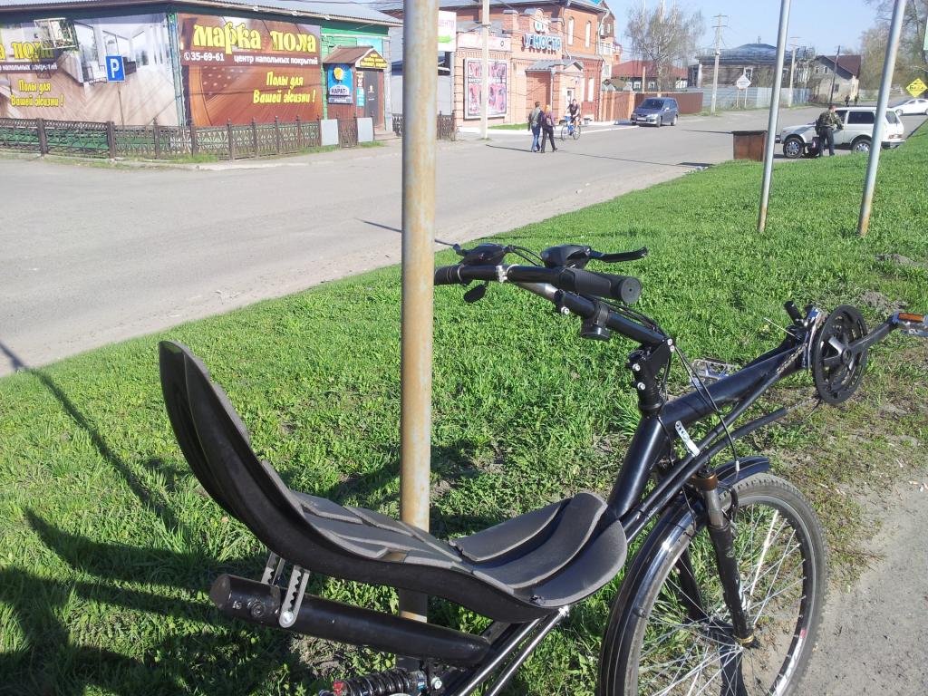

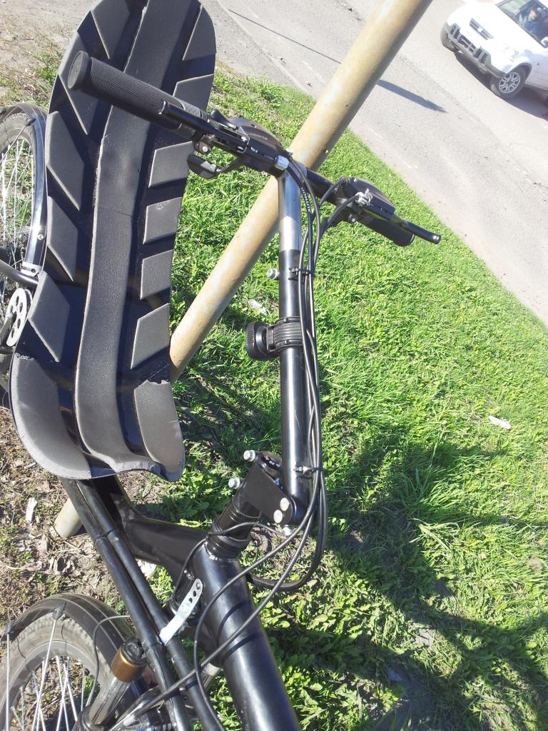

Недоработан клеммный зажим рулевой колонки, там, где труба в трубе.
При полной затяжке клеммы всё равно руль проворачивается при сильной нагрузке.
Я попробую пропилить болгаркой более широкую прорезь в нижней трубе руля.
А может стоит сделать две клеммы?
Можно было бы сделать побольше резьбовых бонок на раме, чтобы была возможность
более свободного конструирования навесных багажников(под бананы, аля Ганшин).
Руль "хомяк" не понравился... при нормальном для меня положении, торцы
рукояток очень близко к бёдрам, а если сильно выдвинуть руль вверх, то
вроде рукоятки не цепляют, но начинает не хватать длины стандартных тросов.
В общем, купил стандартный прямой руль, обрезал его и поставил...
Вот что получилось:
https://cloud.mail.ru/public/2wEdRZx5n5 ... 162309.jpg
https://cloud.mail.ru/public/RKMMW6z9rB ... 162322.jpg
https://cloud.mail.ru/public/5RwJonpoCE ... 162353.jpg
https://cloud.mail.ru/public/4YaD8jhpLc ... 162406.jpg
https://cloud.mail.ru/public/3RbpwDZ7AP ... 162426.jpg

Ну, это уже проблема не хомяка! :) К слову, на прямом руле кисти, наверно, будут в неудобном положении.
Кстати, чем пилить руль, попробуй его на антифрикционную пасту посадить. Хоть ту же зубную :).

Нашел в продаже длинные тросики на задний переклюк(230см) и задние тормоза(210см).И поставил родной руль хомяк. Вроде немного удобнее стало. Так же изготовил подголовник из кронштейнов от стандартного велобагажника, круглой деревяшки, поролона и "чьей-то матери"... :lol:
А так же заменил вилку, была раньше резьбовая дюймовая RST NEON от "Стелса", теперь установлена безрезьбовая Suntour XCR LO.

Что же, на новых Пантерах стоят дюймовые рулевые стаканы? :shock:
Это ошибка, или существуют переходники? :oops:
Всё просто, переходник на дюйм получается путем простой вставки дюймовых чашек в штатные 1 1/8. А для крепления руля был изготовлен переходник из стандартного дюймового выноса и кусочка водопроводной трубы.
