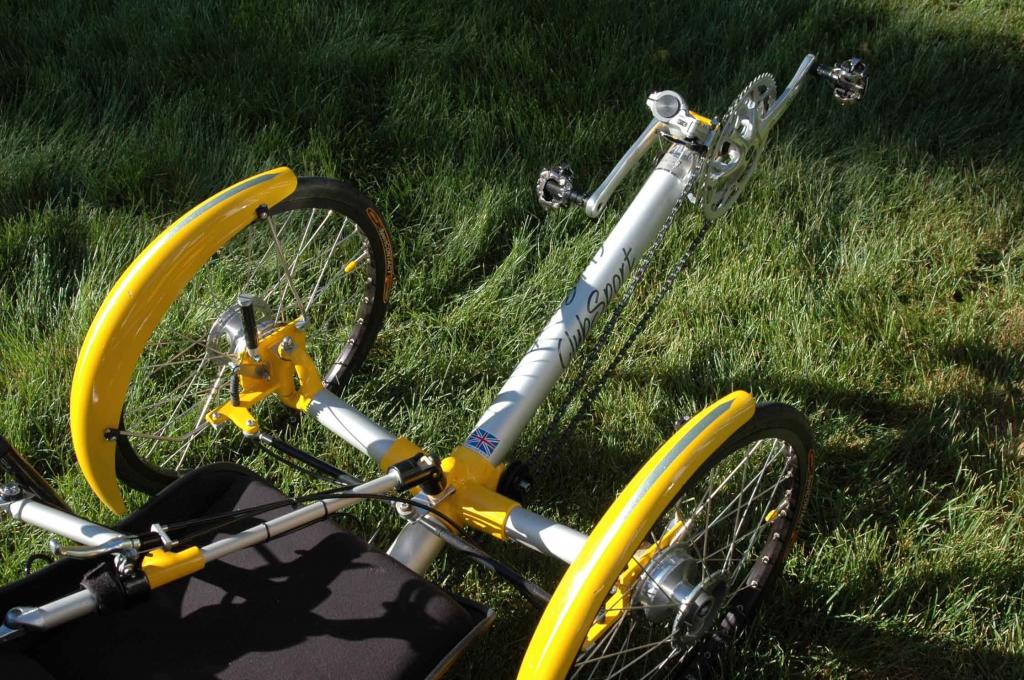

Усилил тормоз и раму
херасе фрезеровочка... Или это заводская?
 Заголовок сообщения: Re: Лигерад Стрела
Номер сообщения:#52  Непрочитанное сообщениеДобавлено: Сб апр 11 2015 12:31
при доступе к фрезеровке я бы делал в стиле Windcheetah
соединительные узлы бы выфрезеровал и в них вставил (вклеил) трубы из железа, алюма, хромоля или карбона.
