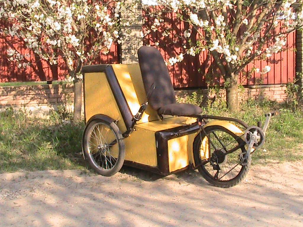

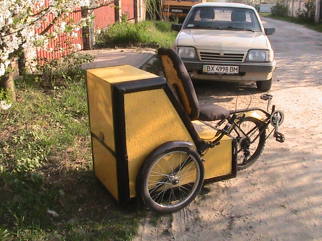

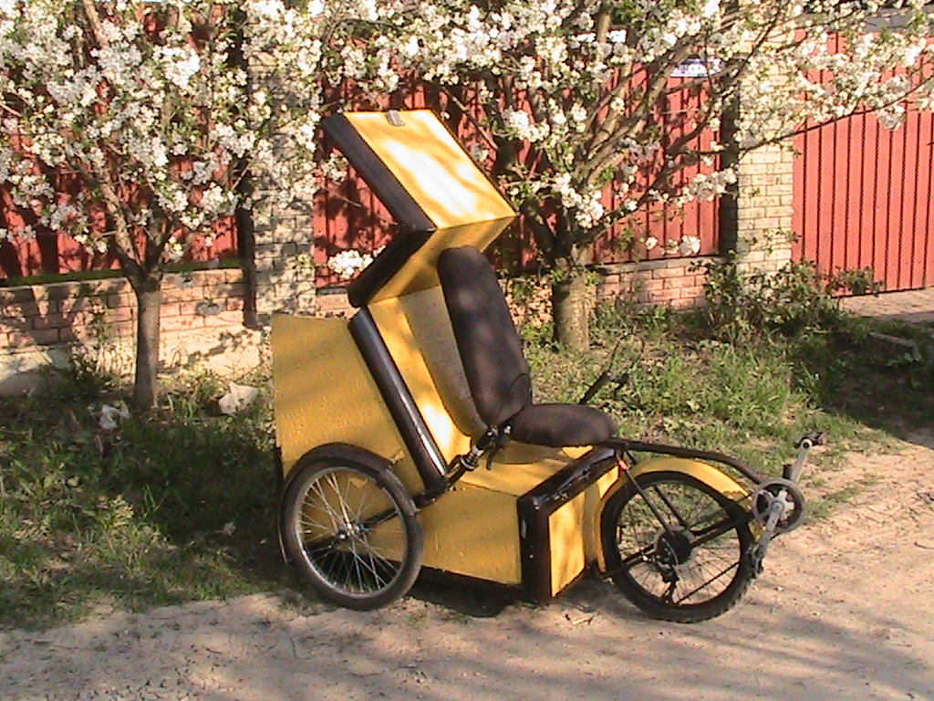

Оно поехало! Да ещё как!
Намного удобней ехать, чем на обычном велосипеде.
Катался часа 2 - не устал вообще.
Сейчас разобрал на покраску и обшивку.
Видео тут http://vk.com/video173359457_171325242

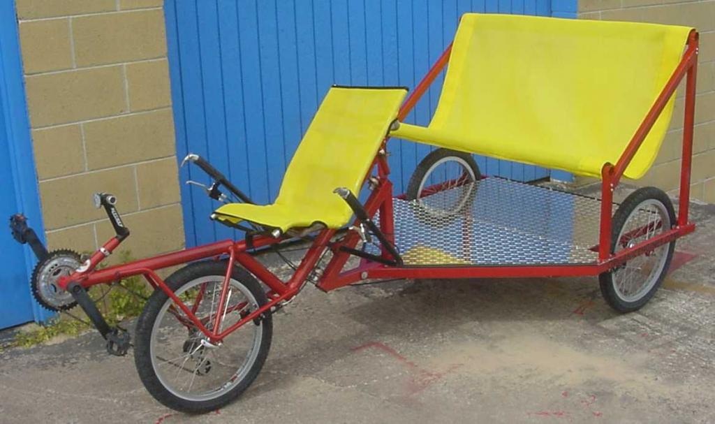

не плохое начало. молодец. делал нечто похожее - дельта-трайк с ломающейся рамой. viewtopic.php?f=109&t=10200
посмотри эту тему. обрати внимание на трейл. у твоего грузовичка трейл отрицательный, а это не хорошо.
удачи в дальнейшем.

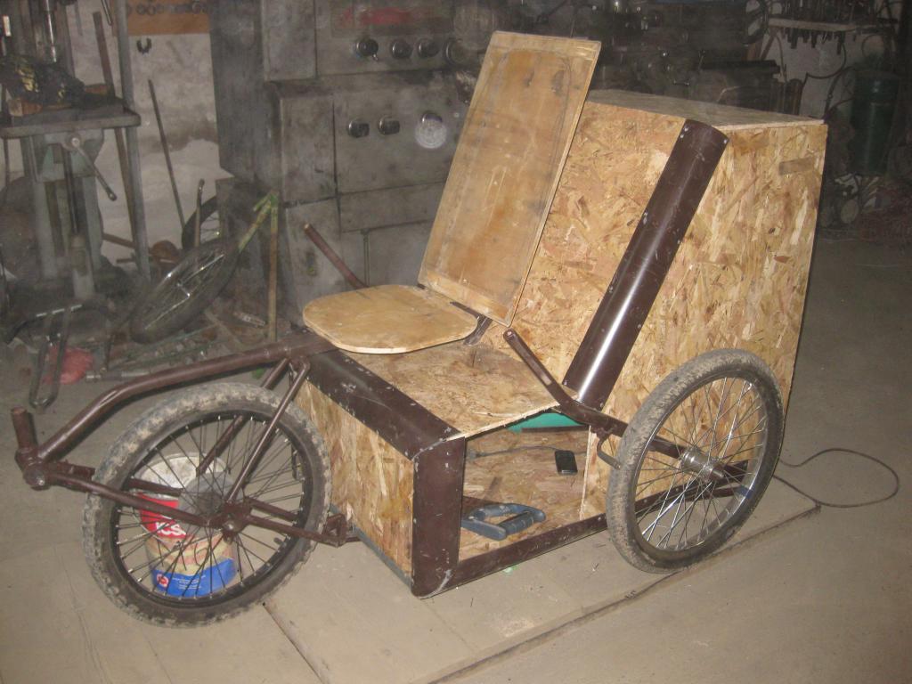

Спасибо на добром слове. На самом деле я первый раз болгарку в руках держал.
Пришел к мастеру с наброском, попросил его сделать. Он сказал - не брат, вот тебе стол, инструменты, бери и делай, надо будет заварить - обращайся. Так мои руки постепенно становились черными.
Теперь я с уважением отношусь к тем, кто хоть что-то сделал до конца.

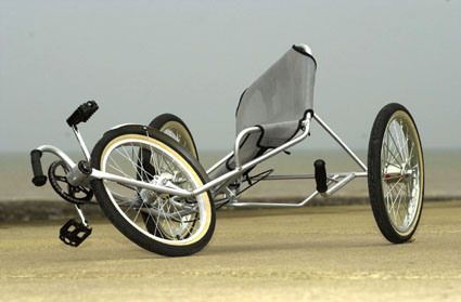

Я конечно же изучал и долго любовался вашим трайком: просто и красиво.
Была ещё одна конструкция, на которую я обратил внимание: BeachCab.
Сейчас я понял насколько ваша конструкция лучше, но я не хотел низкую посадку (я развожу хлеб по городу) и хотел уменьшить длину трайка (под сидушкой вместиться 2 ящика). Сейчас я бы пошел по вашим стопам, но уже поздно...
В общем я очень доволен.

Понравился уровень пола грузовой платформы ниже осей задних колес. :clap: :clap: :clap:
Почему?

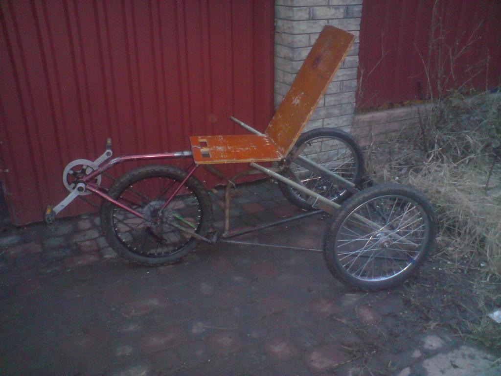

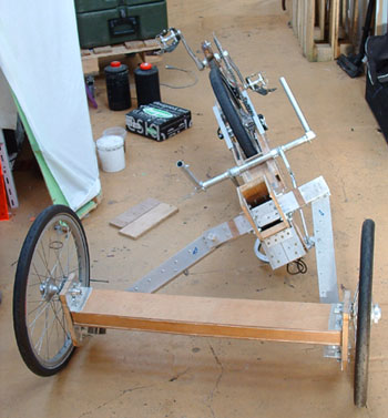

И всё-таки я не очень понял как оно поворачивает.

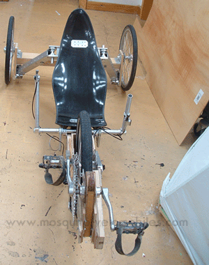

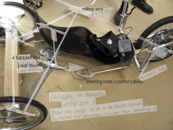

Так же как "Смайл" Одина и "восставший из хлама - 2" Кузьмича.
Еще сегодня нашел еще один вариант такой схемы.
Видео здесь https://www.youtube.com/watch?v=U25j_6jKNUU#t=22
https://www.youtube.com/watch?v=AjfAxuva6vA
Здесь вконце он в обтекателе: https://www.youtube.com/watch?v=9nNfvelhYec
Обсуждение здесь: http://velorizontal.bbfr.net/t8520-mosquito-velomobiles
У меня просто очень большой угол "рулевой" - это ошибка, нужно уменьшать.
Одно из превосходств этой схемы - трайк не переворачивает даже на самых крутых поворотах.
Ты мне СВОЙ покажи с повёрнутым колесом в каждую сторону.
Ок, покажу. Правда я сейчас на сессии в другом городе, а трайк разобран на покраску. Как только будет возможность - сфоткаю и выложу.

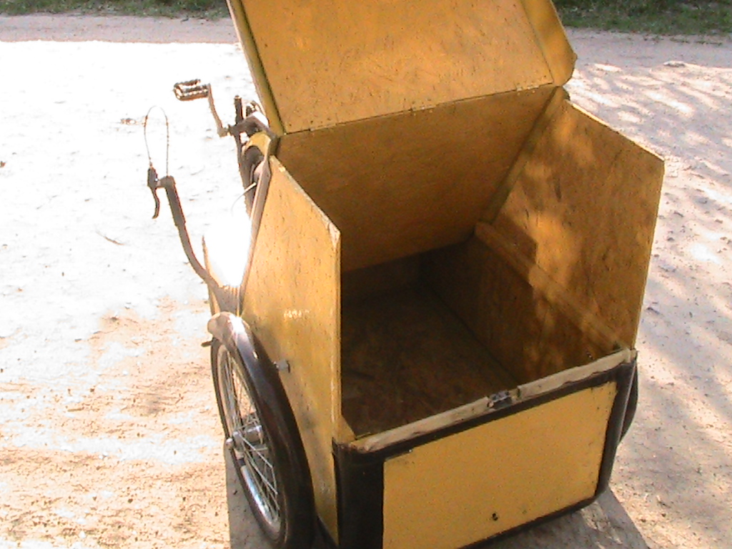

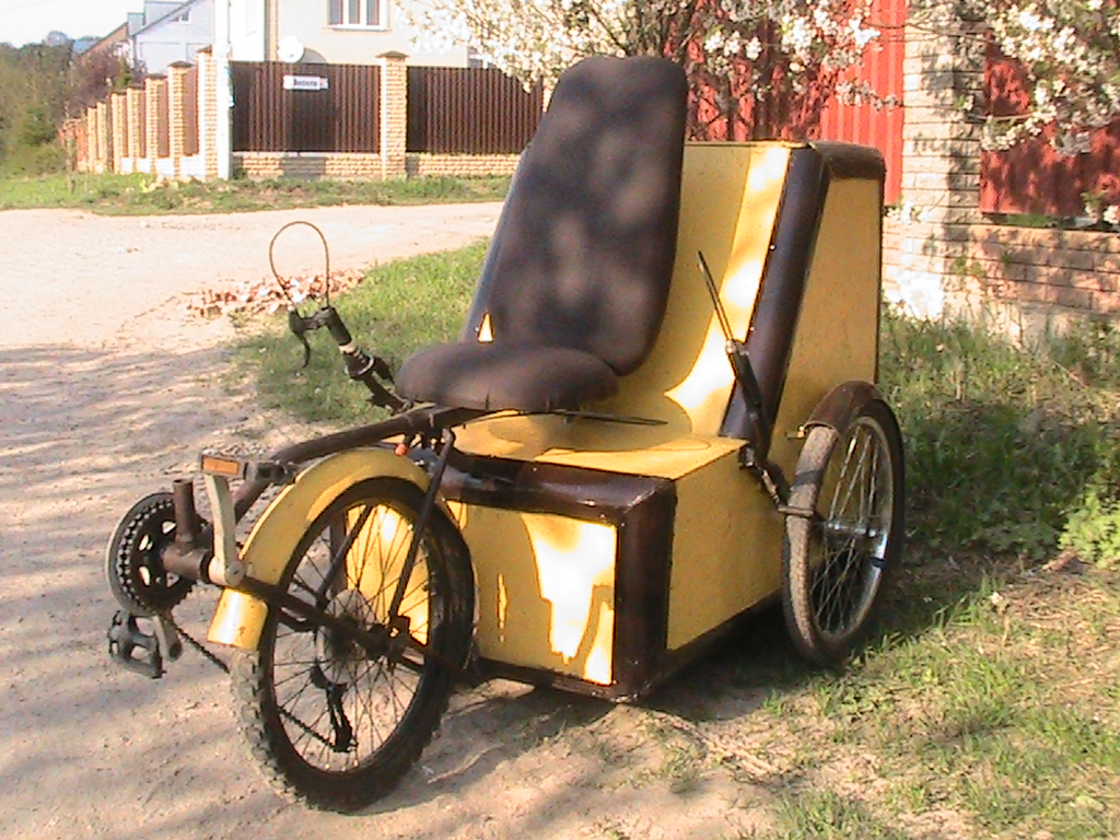

Работа близится к концу

с таким дорожным просветом - до первого лежачего полицейского

Очень долго любовался дизайном. :violin:
Единственное что непонравилось что изпользована :( стружечная плита.
Фанера гораздо прочнее. И наверное разница в цене небольшая.

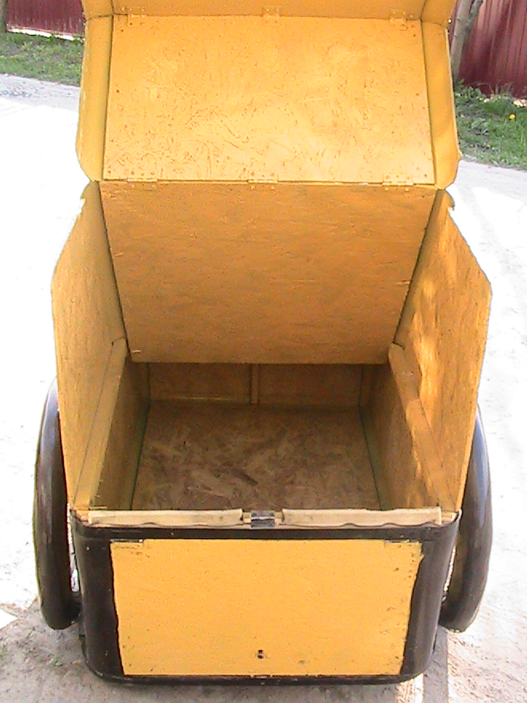

А что возить планируется?
4 ящика с хлебом. Сам пеку и развожу по магазинам. Все магазины рядом в центре города и живу я тоже в центре. Дороги хорошие. Иногда мешок муки.
Пробовал - проезжает, а вот с бордюрами - проблема.
мне тоже не понравилось, особенно после покраски. Год назад сделал сыну велобег из фанеры - раскисает и слоится от влаги. Поэтому попробовал стружечную плиту, а время покажет.
