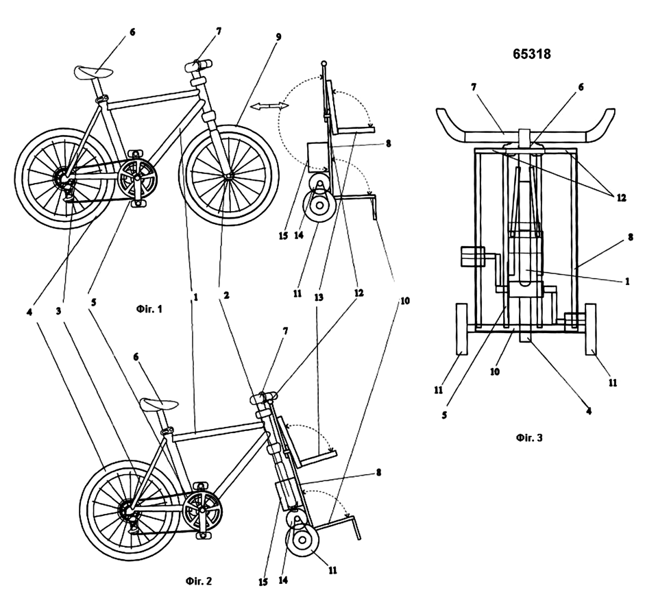

Из ручной тележки и обычного велосипеда - УНІВЕРСАЛЬНИЙ ВАНТАЖНИЙ ВЕЛОСИПЕД МОСЕЙЧУКА
Номер патенту: 65318
Мосейчук Віталій Володимирович
вул. Стрийська, 101, кв. 218, м. Львів-31, 79031, Україна (UA)
Универсальный грузовой велосипед Мосейчука содержит раму, сиденье, переднюю и заднюю вилку с колесом, механизм передачи крутящего момента, по крайней мере, на одно колесо, сущность которого состоит в том, что к передней вилке обычного велосипеда вместо колеса крепится двух- или более колесная грузовая ручная тележка необходимой прочности с наклоном к вилке.

Не дело, поскольку груз будет сильно мешать управлению. К примеру, я возил в корзинке на руле велостеппера бутылки 5л с водой,
и если груз расположить хоть чуть несимметрично - управление становится отвратительным.
Лучший пример - легендарный хозяйственный велосипед Шурикена: там фронтальный багажник приварен к раме и груз совершенно не влияет
на управляемость! :!:

На велотачке с последнего видео хоть ось поворота вертикальна.\хотя желателен отрицательный наклон\ А как поворачивает велокравчучка --не представляю . Ведь при стандартном наклоне оси поворота рама велокравчучки будет наклоняться к наружной стороне виража. Для удержания равновесия нужно быть очень внимательным.
