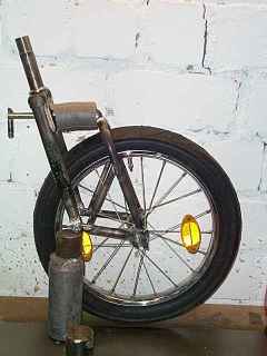

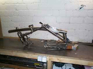

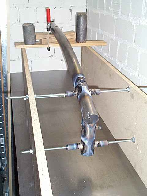

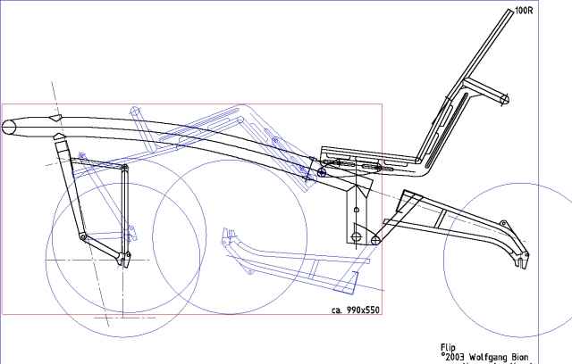

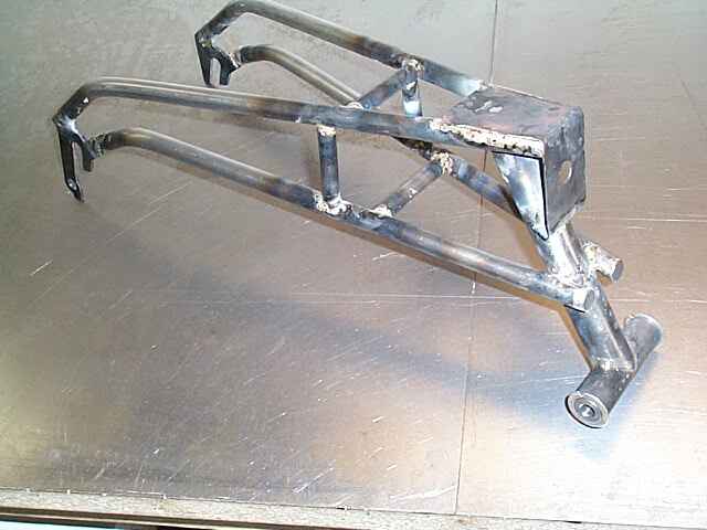

Компактный, складой лигерад Flip.
К сожалению не силён в немецком, а Гугл-переводчик изложил информацию так:
Основными задачами в моей Faltlieger имеют малый вес (ну ...), комфорт и короткий складной размер.
Это затем загружают в Faltmasses. Упаковка должна быть плоской и узкой, длина менее важно, но не более чем на 1,2 м. Тогда он хорошо вписывается в багажник на поезде. В любом случае лучше, чем короткий, толстый пакет. Магистральные чистые, не должны быть со мной! Я строю автомобильные аксессуары! :-)
Чтобы сложить в 3 ручки достаточно того, что делаются в течение нескольких секунд. Все части остаются связанными друг с другом, ничего не удаляется. Переднее колесо не снижается до тех пор, рамы и сиденье поворачиваетс вперед на раме. В этом случае, привратник поворачивается с места все время и остается в горизонтальном положении. Поэтому багаж может оставаться на нем, обратная затем используется в качестве багажного кули на платформе. Наконец, заднее колесо все еще поворачивается вперед под рамой.
Для удобства каждого колеса имеет до 10 см путешествия. На развилке с путей обращается нехватку времени без Antidive.
Необычные результаты угол рулевой колонки в повернутой обратной вилкой. Есть некоторые люди, которые построили его и качество езды будет лучше, чем с обычной геометрии. Даже громкой вождения должна быть возможность, мне любопытно.
Причина, почему я решил, кроме шоу эффект в том, что переднее колесо в районе передней части рулевой оси поворачивается только немного в сторону. Так что нет никакого конфликта с пятки во время вождения, и я могу поставить переднее колесо далеко вперед. Только в этом случае приводит к столь компактного лежачем велосипеде с достойной колесной базой.
Длина в сложенном виде: <1200
Сложенные ширина <200мм
Сложенные высота: <600 мм
Колесная база: 1030mm
Высота сиденья: 500 мм
Вес: неизвестен
Подвеска: эластомер передней 70мм, задней 100мм
Угол поворота головки: 103 °!
Трейл: 43 мм
Заинтересовала компоновка передней вилки. Положительный трейл при отрицательном угле наклона. Кто-нибудь испытывал такие?

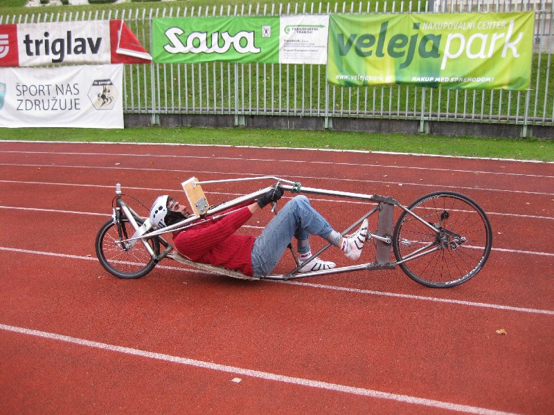

У телеги из супермаркета ось вертикальная и трейл огромный. Есть другие примеры:
Комментарий к файлу: Второго августа 2011 г. швейцарский веломобилист Франсиско Руссо установил новый мировой рекорд в часовой гонке, проехав 91.595 км за один час на веломобиле-стримлайнере "Eiviestretto".
Комментарий к файлу: "Eiviestretto" в неглиже.Пилот едет головой вперёд)

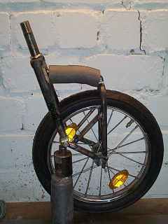

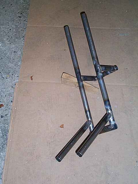

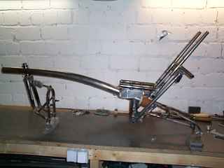

Не рекордсмены, но всё-таки...
Комментарий к файлу: http://www.minq.nl/fietsen.html
как я понял это пром. модель.
Чисто умозрительно - очень много плюсов.Но почему их так редко делают в таком случае?
