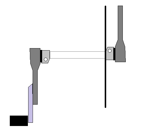

Давненько ломаю мозг, над одной темкой, уже становиться хронической. Посему решил обратится к коллективному сознанию и опыту.
Суть такова: - необходимо заиметь возможность для шатунов -- изменять положение относительно друг друга.
Предпосылки: - В первую очередь, предполагается за счёт такой возможности победить проблему, когда при развороте/повороте "внутренний" шатун упирается в ногу, что собственно мешает вращению и второе не менее важное, - (на примере) когда нужно заехать в относительно крутой подъём, (при параллельном положении шатунов) с наката преодолеваш до определённой степени и "встаёш" после этого реально только маятниковыми движениями по следующему алгоритму - тормоз - отвод вперёд(шатунов) - тянешь на себя с одновременным отпусканием тормоза - дотягиваешь до груди(м.точк) - тормоз. Это не эффективно.
А вот если будет, что то вроде храповой муфты на каждом шатуне - думаю это может серьёзно облегчить решение данной проблемы - пока тянешь один шатун -- другой отводишь в боевое положение - первый подходит к м.т. - второй начинает движения - в общем чередование. Ну и ещё возможность выставить их в аппозитное положение для иной манеры педалирования(при разных обстоятельствах и причинах).
Что посоветуете, друзья-товарищи? Свои варианты пока озвучивать не буду чтоб не создавать быть может не уместных предпосылок. Скажу лишь, что тяготею к храповому механизму в основе, но с благодарность приму все идеи возможной реализации - желательно по земным технологиям.

Спасибо товарищи! За интересные подборки, эти варианты могут быть решением, но отчасти, мне нужно решить описанные проблемы в комплексе. По сути решение глобально звучит так - свободный ход каждого щатуна относительно вала и фиксация в нужном/подходящем положении. Посудил так - позиционировать положение и быстро фиксировать более всего подходит храповой мех-зм. Более всего с ним мысленно и "ананирую", но часто доходя до деталей, теории разбиваются о доступный технологический уровень оснащённости. Очень хорошо на мой взгляд, здесь было бы фактически в готовом виде, использование трещёточного ключа, но... как его приспособить к валу так и не смог решить.

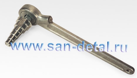

Если я правильно понял задумку - приспособить не так уж и сложно - сварить вместе две головки, чтобы снаружи с одной стороны было посадочное место под вороток , со второй - квадрат под каретку... Фиксация на каретке - боковым винтом...

Олег, я не уловил фишку. В живую я этих ключей не видел.
2 головки самого ключа(т.е. с храп.мех-ом)? эти ключи одинаковы по конструкции или у одного полость, а другой с интегрированной "пипиской"? Фиксация предложенная тобой как то смущает, что там за размеры, а то родные шатуны 1в1 и те чуть погодя начинают хлябать?

Чем больше думаю про вороток - тем больше прихожу к мысли, что этот вариант отвечает всем заявленным условиям - может работать и вперед и назад, можно поменять положение одного шатуна относительно другоо, можно толкать и тянуть, по очереди или оба сразу. Ну и расчитаны на большой крутящий момент.
Отрезаем часть стандартного шатуна, одеваемую на каретку, одеваем на каретку, фиксируем штатным болтом. Подбираем головку для воротка, внешним размером чуть больше, чем резьба под съемник на шатуне, и нарезаем на головке такую резьбу. Вкручиваем в отрезанную часть шатуна эту головку, с фиксатором резьбы. Вставляем вороток - он фиксируется внутри головки шариком-фиксатором. К ручке воротка приделываем удобнуу рукоятку для педалирования. Вторая сторона - аналогично...
Кроме всего прочего, эти воротку будут быстросъемными - типа противоугонки... :)

А есть сразу с отверстием под квадрат. Ключ-трещотка для американок 1/2" - 1 1/4".
Менее удобно - там направление вращения зависит от стороны, которой вороток одет на каретку. В варианте с квадратом реверс рычажком переключается...
 Заголовок сообщения: Re: Шатуны - куда хочу, туда верчу. Как сделать?
Номер сообщения:#12  Непрочитанное сообщениеДобавлено: Пн мар 09 2015 19:35
А зачем? Для прохождения мертвой точки и этого достаточно, а направление менять нет смысла, там вроде на колесе тоже трещотка, так что задний ход всё равно не получится.

ключи - трещотки это хорошо, но, как основа шатунов для хендбайка, они имеют ряд недостатков. самый существенный недостаток это размер квадрата. самый большой квадрат (13 мм) на квадрат оси одевается миллиметров на 5. следующий недостаток - отсутствие конуса (как на шатунах). остальные недостатки ключей - трещоток, как основы для шатунов, уже не важны.
Почему? Два перечисленных недостатка можно побороть. Так что давайте уж весь список, чтобы понятно было, стоит ли овчинка выделки.

Большое спасибо ребята! Очень надеялся, что дискуссия будет живой, рациональной. Все доводы осмысленны, что вселяет надежду на поиск истины.
По делу: Как и теперь в теме, во мне уж на протяжении пары лет преобладает то версия с ТрКл то фривилы. И всё время "бьюсь" об детали. Более всего мне нравится идея ТрКл и Олег очень правильно словил суть мной желаемого функционала на шатуне.
- может работать и вперед и назад, можно поменять положение одного шатуна относительно другого, можно толкать и тянуть, по очереди или оба сразу. Ну и рассчитаны на большой крутящий момент
odin, тоже очень верно подметил о сложностях интеграции.
Я потому и усомнился в лёгкости фиксации на валу каретки. Отсюда вопрос, - а можно ли кареточный вал грубо механически "ободрать" до нужного размера и формы. Он(вал) закалён по поверхности или насквозь? И если всёже его употребить, после мех.обработки, как это на его здоровье и долголетии скажется - износ соприкасающихся поверхностей, хрупкость/мягкость "концевика" вала?
К теме ТрКл ещё отмечу, к указанным нюансам размера и формы, можно добавить, его составляющую как подшипника скольжения - тут конструкция как по мне явно не канает. Сколько проработает метал об метал даже в режиме не с постоянным задействованием? Были мысли распотрошить эти ключи и изъять органы храпового мех-ма, организовать этим потрохам корпус с опорой на 2 шарико-подшипника. Но опять встаёт вопрос с интеграцией на вал? И тут начинает отсвечивать вопрос нужно ли цепляться за стандартные велокомплектующие или мутить на индивидуальных решениях, по конструкции опоры системы и привязки шатунов? Хотелось бы на базе стандартных.
Что касается избыточности функционала ключа т.е реверса, уверяю он не избыточен, ему бы ещё и абсолютную фиксацию, вообще было бы супер.
Вот я о чём: я в топике озвучил не все хотелки - всё прозвучало бы слишком амбициозно. - 4 - когда ВМ движется назад педали/шатуны крутятся ведь тоже - и они меня избивают, да и ещё мешают тем самым движению, - 5 - сам задний ход, если на левый шатун прицепить фривил/шкив, а на ступицу колеса на место тормозного диска ведомую ответку, то может получиться я думаю. Так, что функционал ключа не избыточен.

Можно с трещетечного ключа, что на фотке пару постов сверху, срезать "кубик", чтобы получилась круглая плоская площадка, и к ней аккуратно приварить внешней стороной кусочек шатуна под клин (верхнюю часть, которая на вал надевается), а к ручке ключа приварить оставшуюся часть шатуна с дыркой под педаль.
Если смазывать регулярно - долго проработает. В автосервисах эти трещотки работают очень интенсивно каждый день. И как правило без всякого обслуживания.
Ну, если все хотелки посчитать, то функционал ключа получается недостаточен. Надо трещотку вперёд, трещотку назад, свободный ход и полную фиксацию. Таких ключей вроде не делают, у меня например, есть с тремя функциями(без свободного хода). Так что или ограничивать свои желания или изобретать узел самостоятельно.
Использование фривилов мне не кажется удачным, потому что подшипники в них совсем не рассчитаны на боковые(поперечные) нагрузки. Там усилие прилагается строго в плоскости звездочки. А в шатунах боковые нагрузки очень большие.
