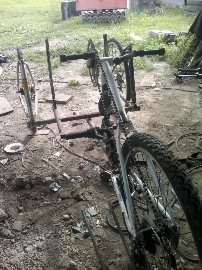

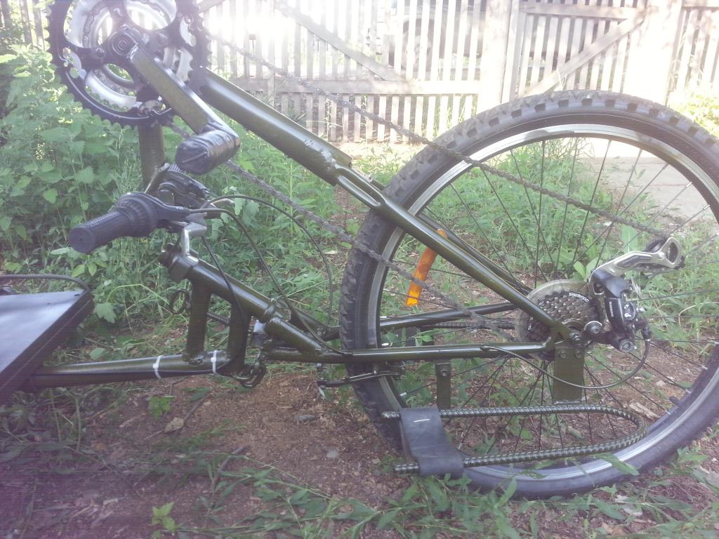

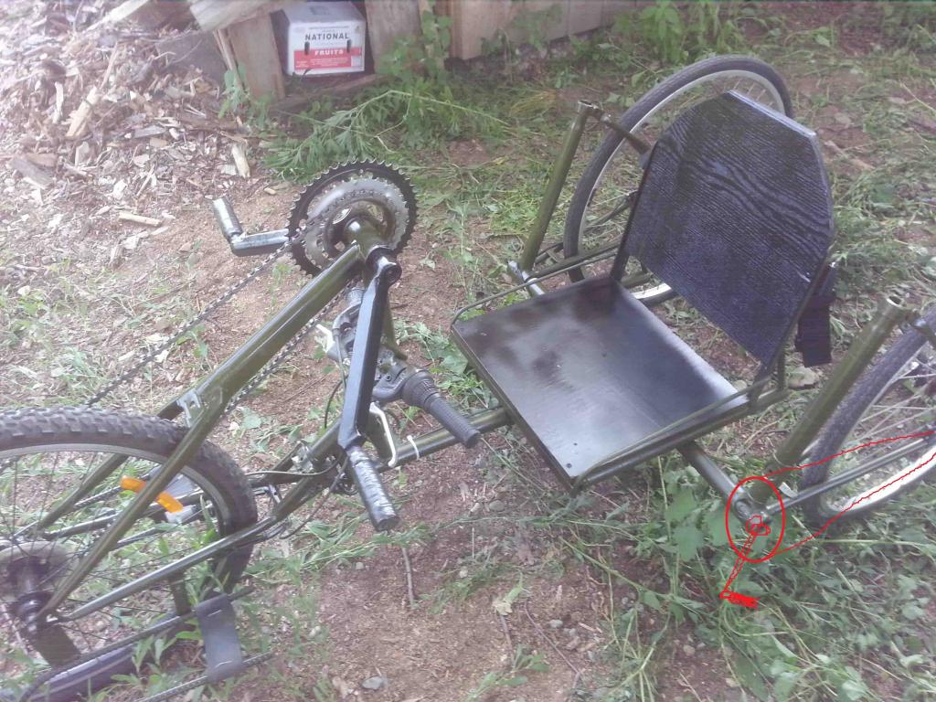

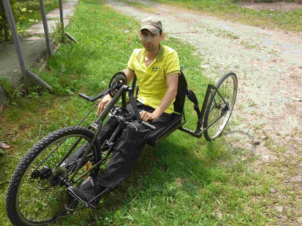

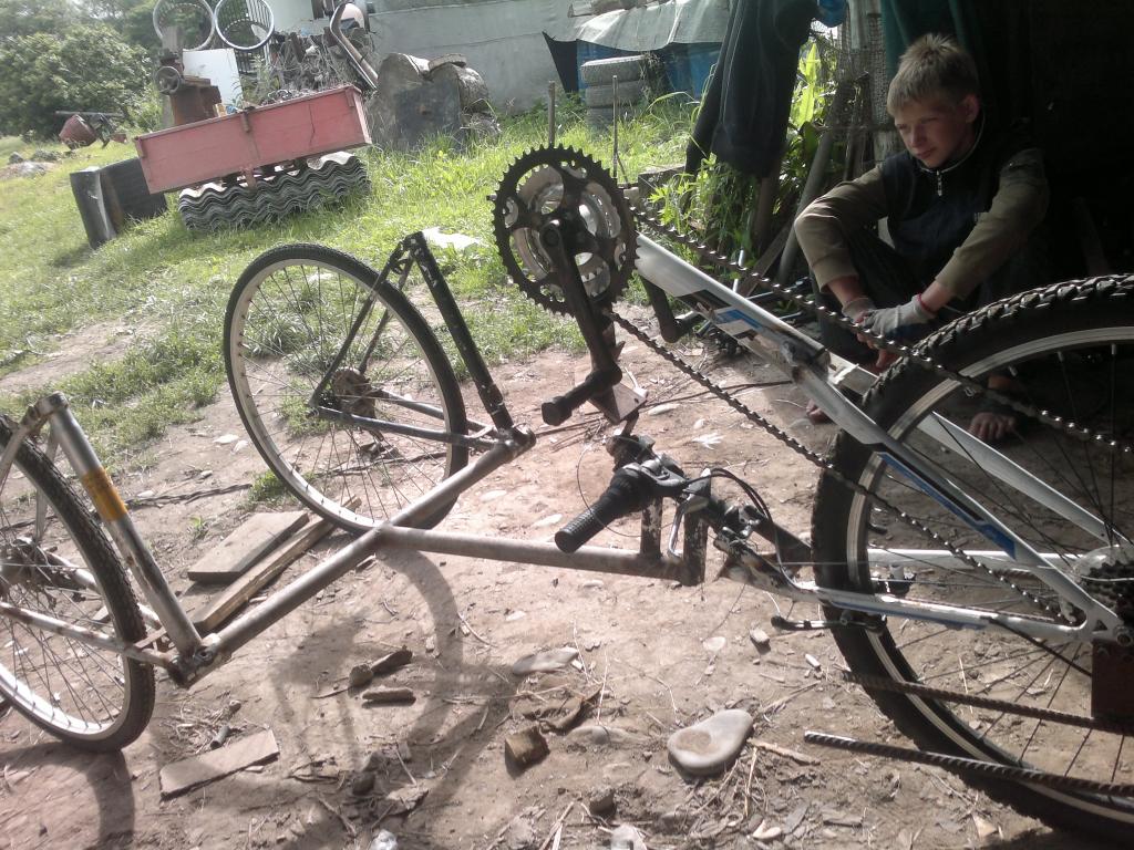

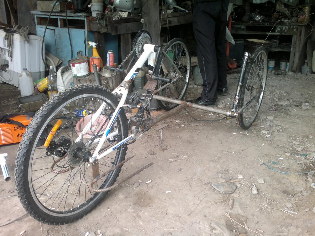

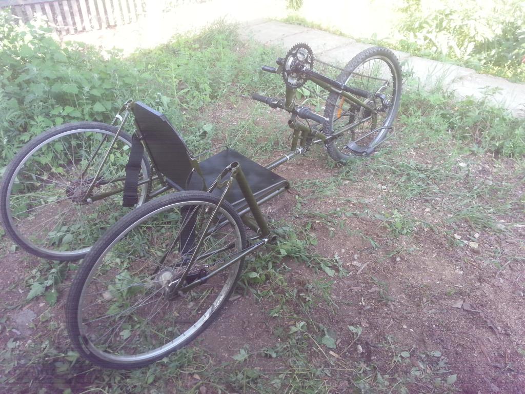

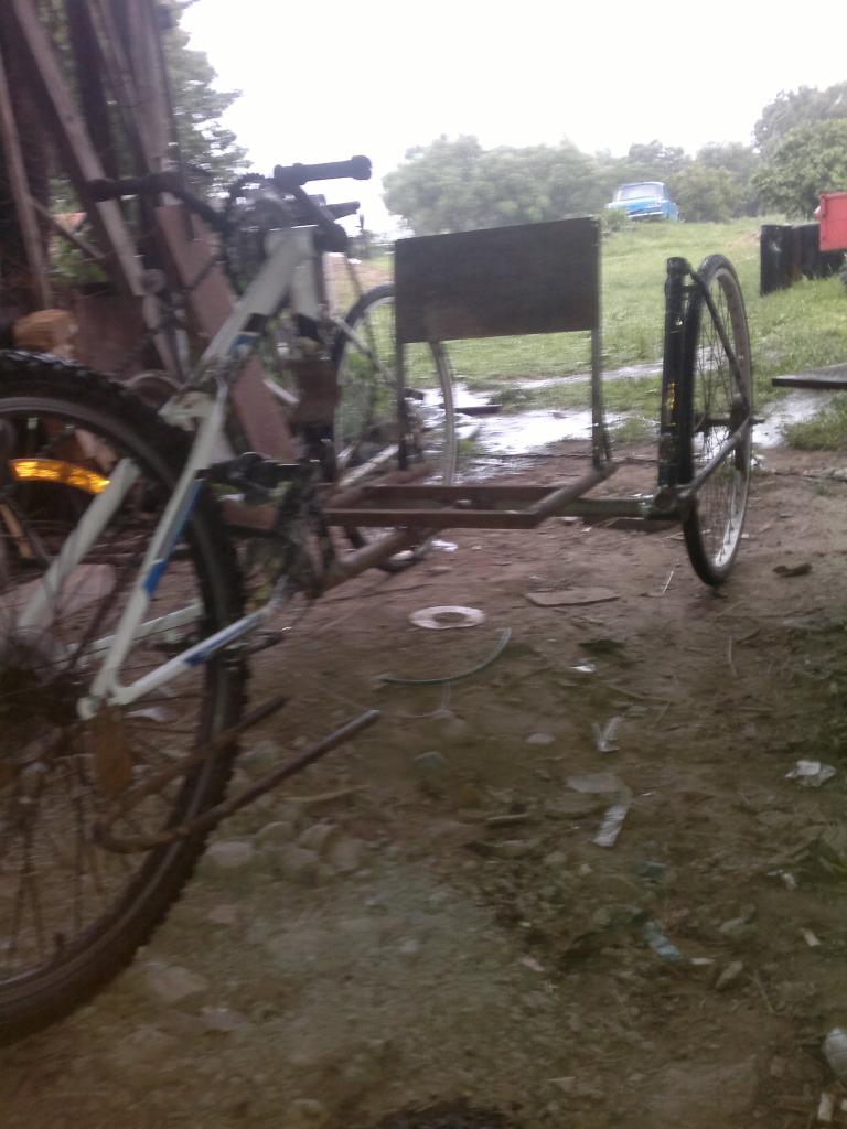

Всем доброго времени суток! Давно хотел создать тему, по совету одного из пользователей вашего форума, но все как то то не решался, то времени не было..
В общем ситуация обычная-банальная-ездить порыбачить и в лес)) Я инвалид 1 группы, и мне надоело сидеть в четырех стенах, т.к. это не моё) Инвалидная коляска, которую выдают-это не средство передвижения, а просто издевательство над людьми. Живу я в деревне и дорог у нас хороших практически нету.Всю зиму прошлого года думал об альтернативе инвалидной коляске, ну такой, чтоб и на речку съездить, да в лес, в общем для наших супер дорог) В итоге пришел я к выводу обратиться на форум http://electrotransport.ru чтоб помогли мне сконструировать раму для коляски. И тогда мне там показали вариант, как руковелосипед. Если честно, то я про такие раньше даже и не слышал... В принципе с этого и началось конструирование моего руковела. viewtopic.php?p=4722563#p4722563 -вот и ссылка, которую мне показали. Собственно менять ничего в конструкции я и не стал, и сделал аналогичный велосипед.
Хочу сразу сказать, что тему эту создаю не для того, чтоб похвастаться, или еще чего-нить подобное, а для того, чтобы отблагодарить Человека, который создал эту тему и показал ее мне. Благодаря этому человеку у меня можно сказать началась новая жизнь!
К сожалению хорошего фотоаппарата у меня нет, поэтому процесс создания велосипеда практически не фотографировал, но несколько фото все таки есть. Выложу их тут.
Вот некоторые примерные характеристики:
длина- 2м
ширина -около 80см
вес килограмм 30
21 скорость
колеса на 26"
максимальная скорость- пока до 25-30 разгонял, силенок еще маловато, но думаю можно и больше.
Весной планирую поменять задние колеса- поставить с горного велосипеда, для большей проходимости. Хотя своей проходимостью меня велосипед радует! Проезжаю там, где не каждое авто проедет! Из материалов использовал китайский горный велосипед и старые японские велосипеды, котороые давно разобранные пылились в гаражах))
В общем в принципе все, что я хотел сказать-рассказать)) Если что не так оформил, или написал- говорите, я в этом деле совсем новичок)) Спасибо за внимание, спасибо вашему форуму! Может и моя тема станет кому-то полезной))) Всем добра и главное здоровья!!!
Комментарий к файлу: В принципе не самое начало, но основы видно)
Комментарий к файлу: Установка основания сидушки. Кстати, она перемещается взад-вперед по раме, для удобства посадки- высадки
Комментарий к файлу: Сидушка деревянная, сверху ложу подушку противопролежневую) для мягкости так сказать)
Комментарий к файлу: Обкатка, и руль переделан, так как изначально хват был слишком узкий и рулить было малость не удобно)
Комментарий к файлу: А это покрашенный готовый аппарат. Единственное, что потом было добавлено- это горный тормоз, на задние колеса(тормоза использовал с инвалидной коляски)
Комментарий к файлу: Ну а это так)) Обычные осенние будни)

Даже если у вас в деревне плохо с деньгами, на переднее колесо надо ставить трёх скоростную планетарку без функции торможения. Переключение скоростей можно сделать похожей на такое- https://fotki.yandex.ru/next/users/sash ... iew/656292
 Заголовок сообщения: Re: Рукомобиль по чертежам и фотографиям рукомобиля jovanni
Номер сообщения:#5  Непрочитанное сообщениеДобавлено: Чт мар 05 2015 15:37
Зарегистрирован: Пн июн 30 2014 05:17
Сообщения: 16
Откуда: Приморский край
Поблагодарили: 7 раз.
Моя велотехника: Руковел 2014г. выпуска
Про планетарку читал, думал об этом. Но судя по отзывам:
1. планетарка не предназначена для больших нагрузок.
2. Небольшой диапозон скоростей, что немаловажно.
3. Стоимость))
А переключение скоростей у меня стоит под рулем, там где две ручки..там же и тормоза- передний и задний, в принципе неудобств не вызывает))
и как скзал flur73 -вес у такой системы меньше, хотя и не значительно, но, думаю, что ощущаться будет :D

С посадкой тяжеловато, с коляски, но помощь требуется...Когда сажусь- не могу сидушку сам задвинуть поближе. Есть мысли по этому поводу, но до этого руки не дошли еще.
Номер сообщения:#10  Непрочитанное сообщениеДобавлено: Чт мар 05 2015 18:36
Сообщения: 407
Откуда: Красноярский край.
Благодарил (а): 84 раз.
Поблагодарили: 71 раз.
Не разгляжу чем фиксируеш ноги на подставках. На ходу сбегут куда нить - опасно, такой расклад.
Номер сообщения:#11  Непрочитанное сообщениеДобавлено: Чт мар 05 2015 18:40
Сообщения: 16
Как то даже и не задумывался фиксировать... они туда ложаться и попыток побега даже не было. Может ям таких просто не ловил, чтоб их оттуда вышибло:) А у Вас как фиксируется?
Номер сообщения:#12  Непрочитанное сообщениеДобавлено: Чт мар 05 2015 18:49
Сообщения: 407
Давай на ты! Настоятельно рекомендую озадачиться на эту тему. У тебя лежат на резиновой ленте, могут и подпрыгнуть на кочке, на скорости чревато. У меня конечности спастичные, "возмущаются" по поводу и без, потому изначально без "привязи" не проектировал. Для себя шил "сбрую" ремнями(автокресла) - тренчики, липучки.
Номер сообщения:#13  Непрочитанное сообщениеДобавлено: Чт мар 05 2015 18:54
Сообщения: 16
Давай на ты:) Ну резинки я все равно собирался менять, нашел несколько метров пожарного шланга :D Думаю с него будет понадежнее, заодно сделаю чтоб и сверху вылететь не могли тогда, в принципе тут ничего сложного. Еще не придумал как организовать задний ход...чтоб попроще. А то руками крутить не всегда удобно за колеса.
