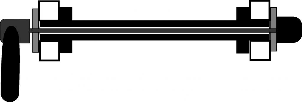

упор под спинку сидения
недостатки этой конструкции которые вылезли у меня:
1 в дороге при ослаблении затяжки - упор проскальзывает
2 надо крепко затгивать - портится краска
3 при сильной затяжке головкой болта разжимается паз
 Заголовок сообщения: Re: Лигерад-тандем от O-Witte
Номер сообщения:#142  Непрочитанное сообщениеДобавлено: Пн фев 23 2015 12:17
Володя, это мы с тобой уже обсуждали - у меня на двух лигерах такое крепление, и на Скорпионе, кстати, тоже - на своих лигерах откатал более 3 тыс км, ни на одном не проскальзывало и болтом не разжимало. Ось ступенчатая, под эксцентриком - шайба - как и чем будет разжимать?

Дим, опрежаешь... я пока чертеж чертил, ты уже отписался...
крепление в разрезе.

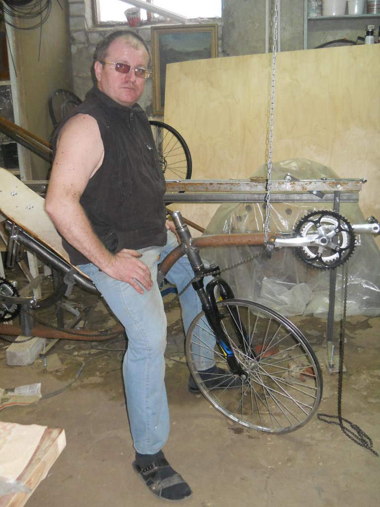

вроде по высоте все получается - даже с моими короткими ногами... Но на 3-4 см все же еще опущу ниже переднее сиденье.
Да, можно. Ведь еще нужно учесть покрышки 2.0. Еще пока не измерял из-за того, что колеса у меня сняты, меня очень долго не будет дома, а жена не догадается как поставить колеса и измерить - они филолог ))

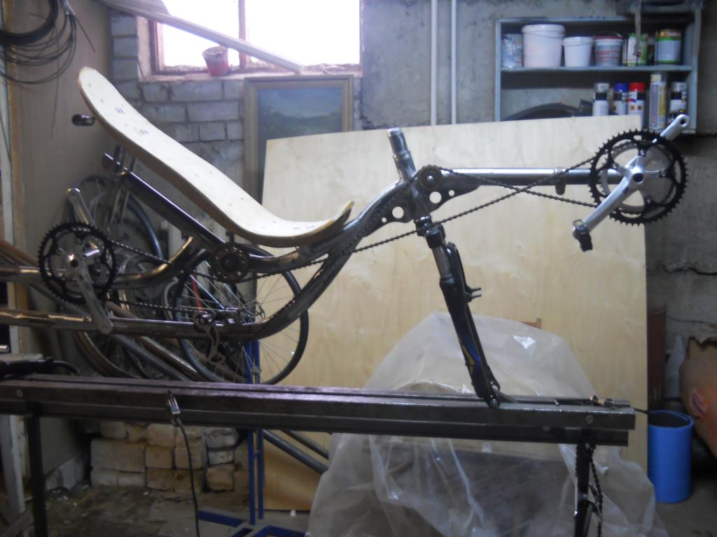

BorisDuncan, O-Witte, ну в £££ разница значительная между фанерой и карбоном. :)
Номер сообщения:#151  Непрочитанное сообщениеДобавлено: Вс мар 01 2015 13:38

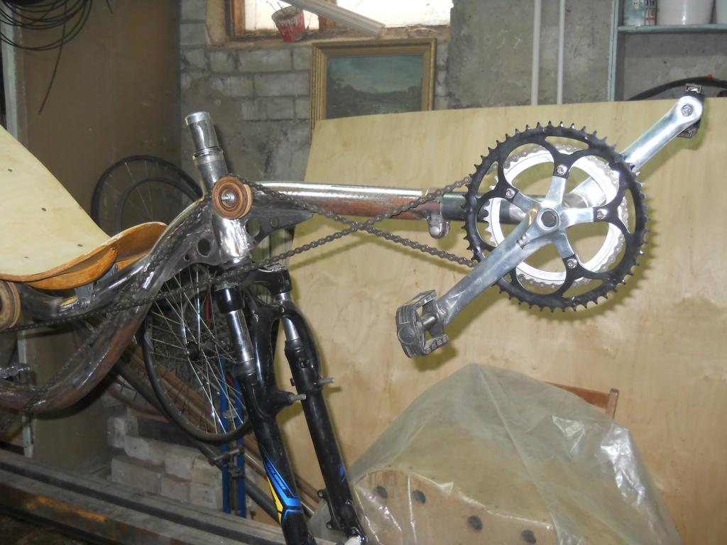

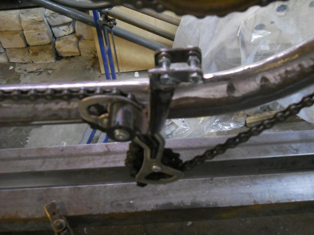

Уф, вроде собрал в кучу переднюю часть трансмиссии. Вроде ничего особо сложного - но пришлось придумывать натяжитель, изготавливать ролики... Но вроде работает - на стапеле, во всяком случае. Осталось только крепление под защитную трубку сделать и саму трубку прилепить...

Номер сообщения:#152  Непрочитанное сообщениеДобавлено: Вс мар 01 2015 14:20
некажется хорошим решением 2 перекрещивания цепи
Номер сообщения:#153  Непрочитанное сообщениеДобавлено: Вс мар 01 2015 15:33
Сообщения: 13781
Какое ПОТРЯСАЮЩЕЕ сидение!!! :doh: :doh: :doh: :)
Глядя на это, хочется даже пересмотреть своё отношение к фанере...
Если силовую ветвь поместить в трубку, а в местах пересечений - на трубке предусмотреть защитные щёчки из металла,
(чтобы не протёрло при случайных соприкасаниях) - всё будет нормально.
У Нестюрина на Блейде-3 цепь также пролегает...
Номер сообщения:#154  Непрочитанное сообщениеДобавлено: Вс мар 01 2015 16:21

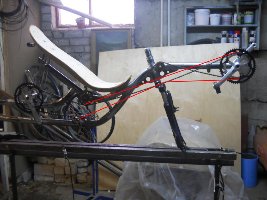

Если силовую ветвь поместить в трубку, а в местах пересечений - на трубке предусмотреть защитные щёчки из металла, (чтобы не протёрло при случайных соприкасаниях) - всё будет нормально.
Только остаётся вопрос - зачем, если можно не перекрещивать, как Володя нарисовал. И тоже всё будет нормально.
Володя нарисовал просто две прямые линии! А когда мы начинаем задумываться о практическом исполнении такого решения, то вдруг оказывается множество подводных камней. Первое - как и куда закрепить отжимающий ролик на обратной ветки цепи...
Добавлено через 1 минуту 44 секунды:
И кстати о прямых линиях - если ее проложить не наобум, как на рисунке, а к нижнему ролику натажителя - то там уже за вилку будет цеплять...

а как выполнена обгонная муфта (freewheel) на каретке пассажира ?
Или они должны крутить вместе (синхронно) ?
Номер сообщения:#158  Непрочитанное сообщениеДобавлено: Вс мар 01 2015 22:41
Никита, Борис выбрал синхронную схему.
Номер сообщения:#159  Непрочитанное сообщениеДобавлено: Пн мар 02 2015 00:56
Натяжитель ничего не мешает переместить так, чтобы он удовлетворял линии цепи а не на оборот.
Отжимающий ролик: см TROYTEC (он может быть там где на на буме хомут)
