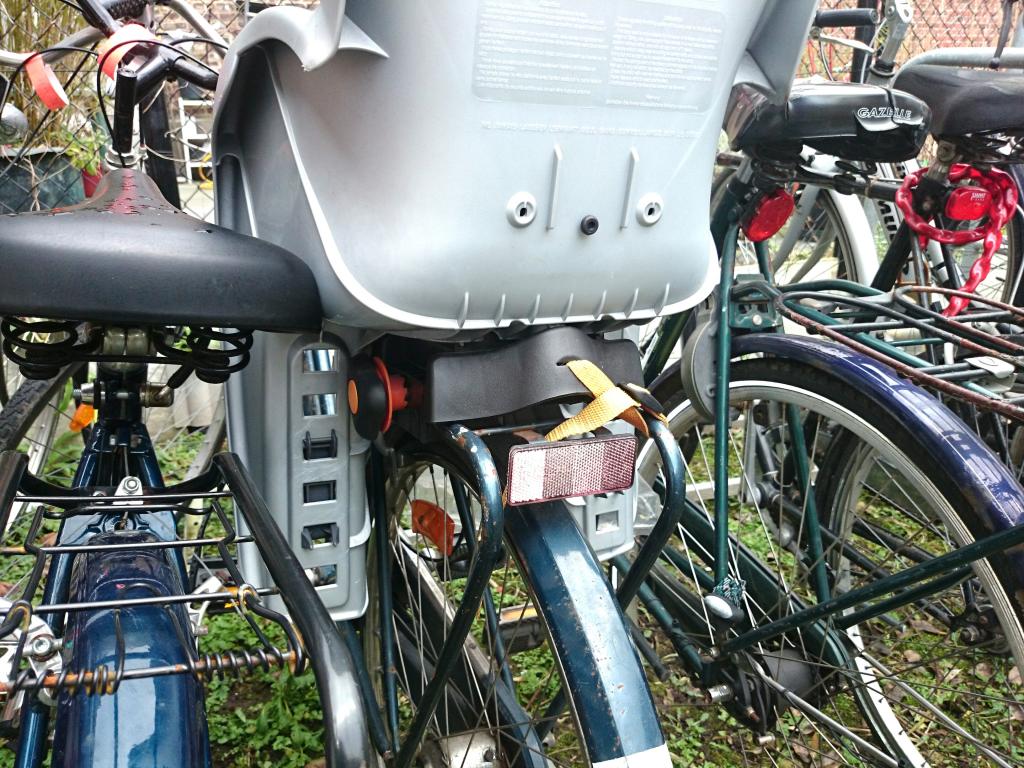

Руслан, сфотал два возможных варианта крепления. Если кресло для багажника придется что-то мудрить. Вторая фотка не грузится...

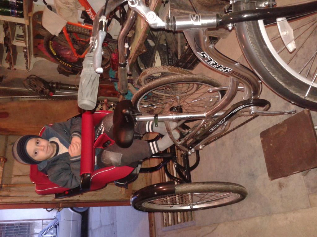

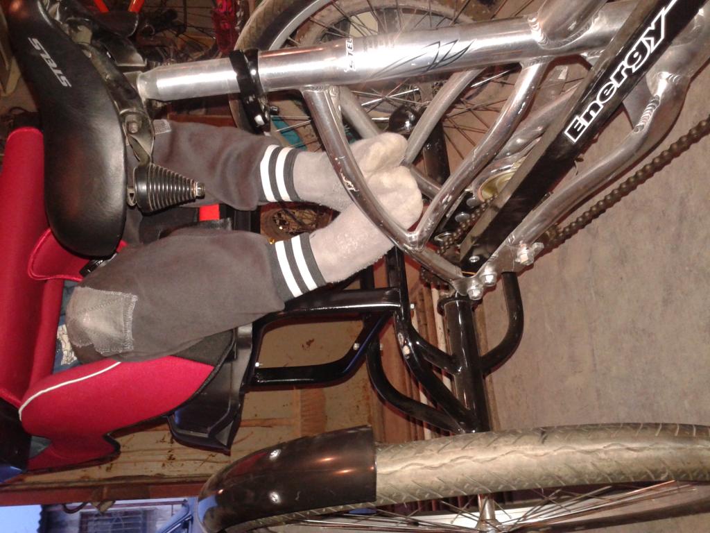

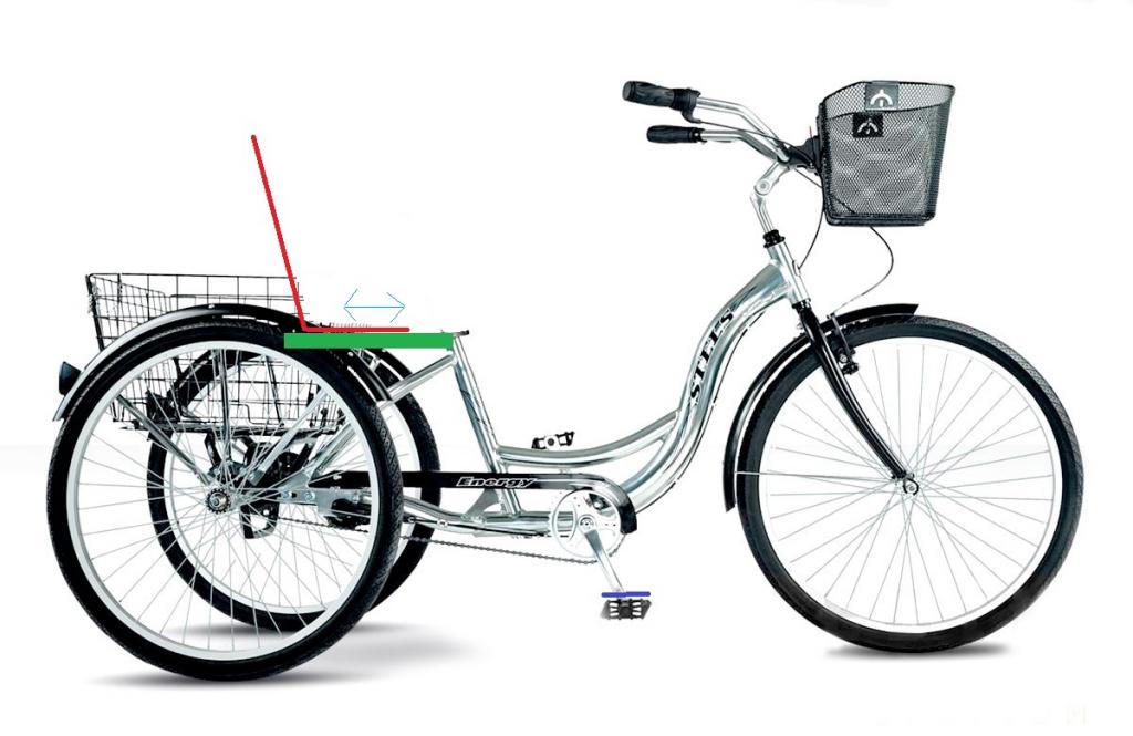

Вот примерные габариты седла.
И как оно должно быть расположено.
Если тупо прикрутить к мосту, то ноги аккурат в верхние перья упираются
Кресло с нуля нужно делать.. можно офисное с подлокотниками или от газели и тд. Это кресло маловато я думаю.
Я поэтому написал в начальном посте что надо делать ИЗ ТОГО ЧТО ЕСТЬ!
Для того чтобы закрепить много думать не нужно, глаза бояться руки делают.
Это я знаю, просто хотелось с вами это обсудить....авось что ни будь путное предложите.
В гараже у меня давно стоит старый офисный стул, думаю его приспособить, а так же снять нижнюю часть сиденья для облегчения веса и габаритов.
Руль кстати для ребенка тоже задуман, но это совсем не проблема, сделаю как на тандемах...

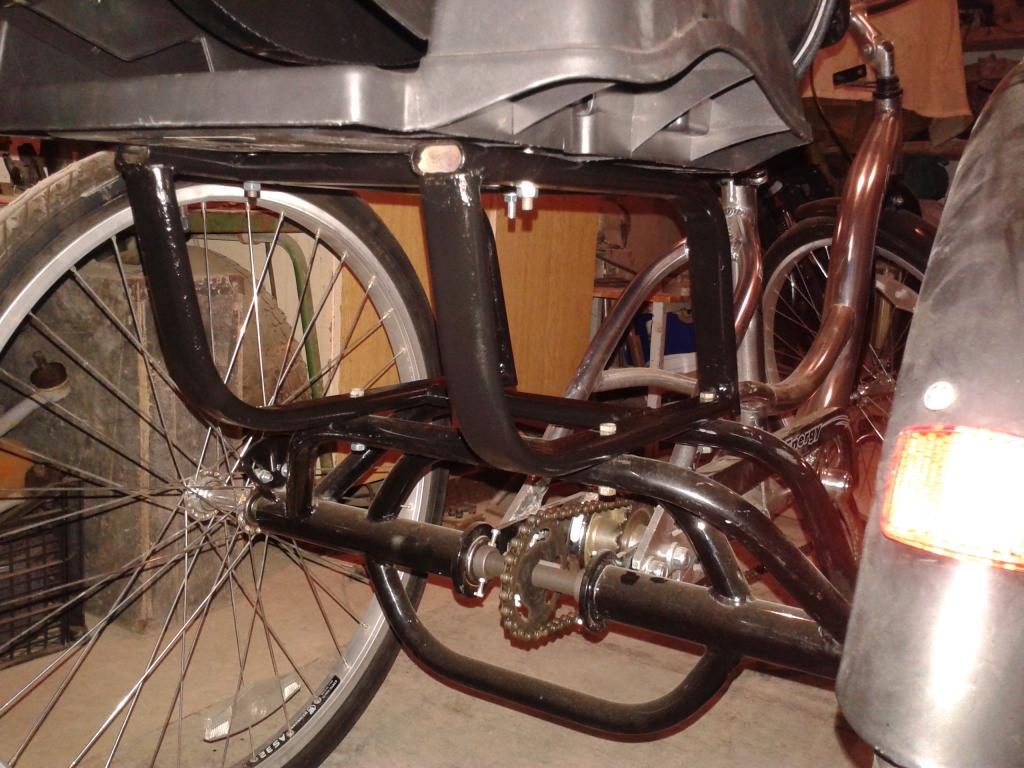

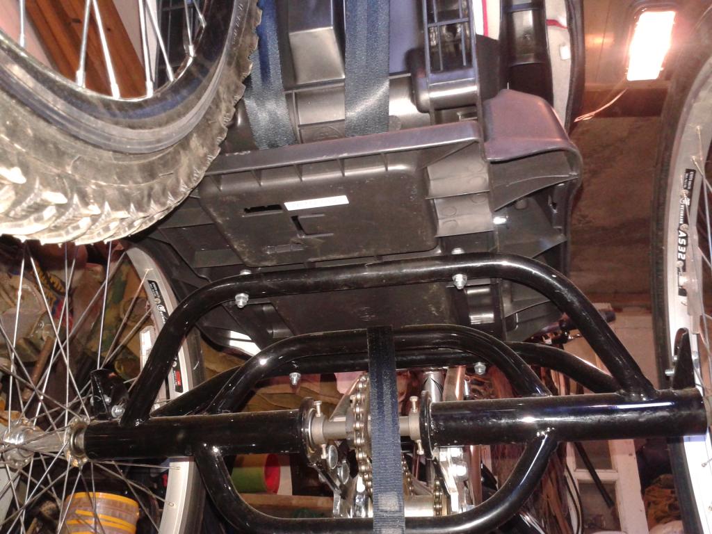

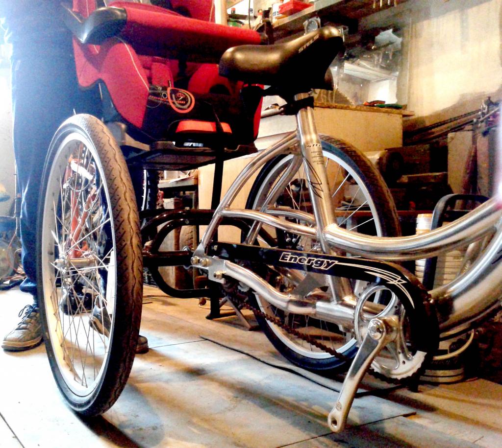

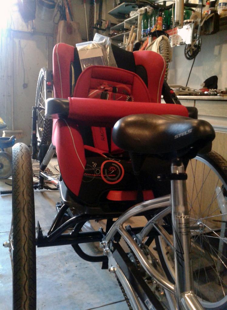

Заказ завершен.
Постарался и Сделал как мог.
трубки сам не гнул, использовал старый офисный стул.
получилось довольно хорошо.

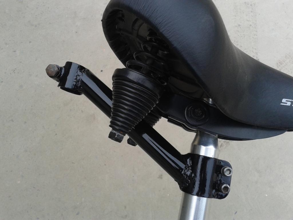

Вынос сами зацените!!!
Но, дорогие читатели вся суть совсем не в этом!!!
А в том что запрошенную сумму за работу я не получил!!!!
Как так??!! А ВОТ ТАК!!!!!
Добавлено через 10 минут 15 секунд:
Короче говоря вел я получил в разобранном состоянии!!!
И его собрал---Это РАЗ!!!
Сварил эту железку ЭТО ДВА!!!
и нестандартный вынос это ТРИ!!!
И все это покрасил ...
притом что нижний хомут гнул из листа...
Надо было еще в вынос руль прикрутить, но на тот момент не было в продаже и под рукой...(Думаю, Бог помог)
Я не скажу что я там супер все сделал, ДА, швы оставляют желать лучшего, но работа сделана и я захотел вознаграждение в размере 2500р.

Пошел сегодня к сварщикам, показал фото работ...
Говорят 3000р. смело бери.
Это без покраски и сборки вела!!
Shuriken, теперь только так буду работать!!!
