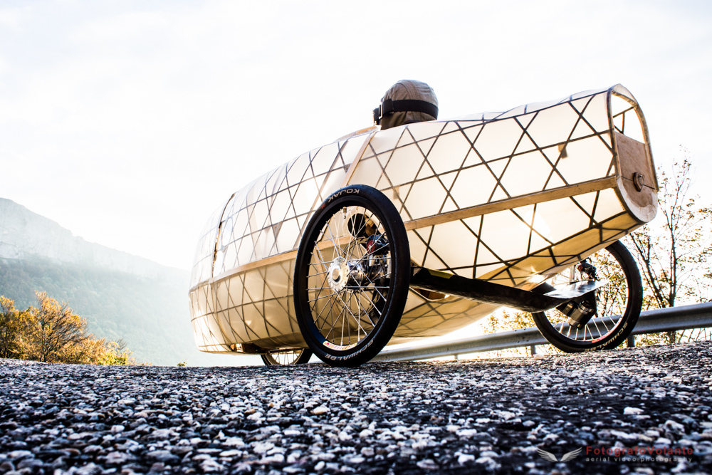

Для безматричного изготовления обтекателя я, например, считаю оптимальной такую технологию.
Вопрос здесь больше о выборе материалов. Можно использовать тонкие рейки, или, как я предложил, штукатурные маячки.
Если кому-то удобней работать с деревом, то здесь можно было бы посоветовать обратить внимание на бамбуковые обои. сделанные из тонких бамбуковых реечек. Здесь может быть полезным такое свойство бамбука, как размягчение при нагревании (для придания необходимой формы) с последующим отвердением при остывании.

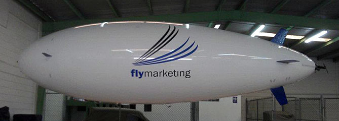

Номер сообщения:#132  Непрочитанное сообщениеДобавлено: Вт янв 20 2015 20:55
http://www.rc-zeppelin.com/References.html

Изготовитель безматричного обтекателя
Velomobile: Zip-Tie Connections

Металлопластиковые трубки - это круто! Только весить такой каркас будет много. Может, лучше использовать ДВП 2,5 (3,2) мм или экструдированный полистирол толщиной 20 мм? Каркас из последнего можно уложить в 2-3 кг как для полноразмерного обтекателя. Либо в 4-5 кг вместе с сеткой и заполнением промежутков пеной.
 Заголовок сообщения: Re: Размышления о безматричном способе изготовления обтекателя
Номер сообщения:#136  Непрочитанное сообщениеДобавлено: Вт фев 10 2015 08:28
зачем его таскать? достаточно несколько слоев стеклоткани...

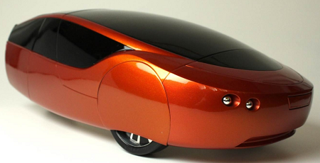

Комментарий к файлу: "Напечатанный» на 3D принтере автомобиль получил название Urbee. Это городской электромобиль, который работает на экологически чистой возобновляемой энергии, а жидкое топливо применяется в нём лишь как резервный источник. Новинка имеет три колеса и два посадочных места. Её жизненный цикл составляет 30 лет.
http://www.orgprint.com/wiki/3d-pechat/ ... vtomobilej

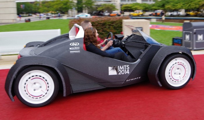

Комментарий к файлу: Strati - первый в мире автомобиль, напечатанный на 3D-принтере
http://techvesti.ru/node/7605
Осталось выяснить кто из них "равный среди первых"

Автомобиль Urbee 2 состоит из металлического трубчатого каркаса, обшитого 50 пластиковыми элементами. При этом машина весит всего 544 кг.
Двигатель машины работает на бензине и этаноле, а также аккумуляторной батарее, которую можно полностью зарядить за ночь от солнечных батарей, установленных, к примеру, на крыше гаража.
