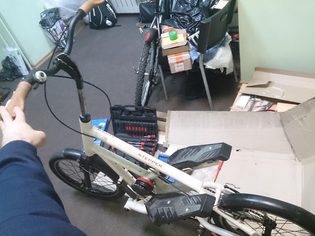

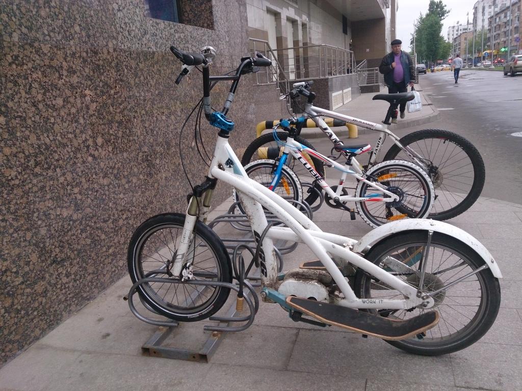

Наступила весна, снег, лёд и грязь с дорог практически уже сошли, солнце светит...
И конечно же, душа и тело неимоверно просят прокатиться на велостеппере! :violin:
Спина устала от сидения за компом и на работе, а пятая точка совершенно не просится на это ужасное велоседло :x :naughty: ...
Нормального велостеппера у меня до сих пор нет, от того приходится довольствоваться тем, что имею.
И вот решил снова попытаться чуть-чуть его улучшить. А именно - поставить назад узкую покрышку на 20".
Зачем? Тут есть два теоретических подхода.
1. Уменьшить диаметр колеса. Была покрышка широченная 3,4", стала 1,75".
Так, как даже соотношение звёзд 22:36 не позволяет на этом велосипеде нормально заезжать
даже в 7% подъём (думаю, МТБисты сейчас ржут :lol: ) и, соответственно, из продающихся велокомпонентов уже выжимать нечего.
От того единственным шансом остаётся только уменьшать заднее колесо.
2. Уменьшить вес колеса, в надежде, что после этого его станет легче раскручивать...
3. Установить стальной высокий руль от БМХа.
4. Максимально спустить переднюю вилку, чтобы так сильно не трясло...
Ради этого пришлось раскурочить мой хозяйственно-бытовой двухподвес, и в магазин теперь ездить не на чем :? ...
Степпер 3G теперь стал таким:
:arrow:
Сейчас провожу ходовые испытания :roll: ...
 Заголовок сообщения: Re: Легендарный Streetstepper теперь и в России!
Номер сообщения:#351  Непрочитанное сообщениеДобавлено: Сб июн 13 2015 15:43
Сообщения: 13781
Что-ж, этой весной, и в начале лета, трудяга велостеппер от фирмы 3G верой и правдой служил мне,
вовремя доставляя на работу и обратно, в кино, магазины и т. д... Да и просто во время вечерних прогулок, когда возникала нужда хорошо расправить
изрядно задубевшую спину...
Установил ему, наконец, пришедшее из Америки штатное крыло, а также улучшил его геометрию,
установив вперёд маленькое 20" колесо, после чего
стопы перестали утомляться, как раньше.
Колёса обул в накатистые слики высокого давления,
предназначенные для складных городских велосипедов.
Удалось научиться педалировать особым способом, чтобы увеличить мощность на колесе, для лучшего разгона и преодоления крутых подъёмов. Кстати выбор обуви здесь играет не последнюю роль:
купил новые японские кроссовки...
И в один момент, после просиотра фильма, возвращаясь домой
я обнаружил подозрительный скрип исходящий из
ходовой части. Слышен был только при движении в тяге,
а при переходе на выбег тут же исчезал, и велосипед бесшумно катился. То ли фанера от дождя стала скртпеть, то ли пластиковые ролики начали разрушаться... Что это?!
И вскоре, после преодоления затяжного подъёма, скрип резко усилился и началось подклинивание!!!
Остановился и стал осматривать трансмиссию: выявил поввшенное сопротиаление
вращению вала каретки (первой, на которой усьановлены шптуны и входная шестерня редуктора).
На пониженной скорости, стараясь максимально возможно использовать движение накатом, удалось
перегнать неисправный велостеппер домой...
Дальнейшая езда на нём невозможна, и я в печали.
Блин! Комп полетел, степпер сломался: да что-ж такое то?!
Точно, очередные происки Высших Сил...

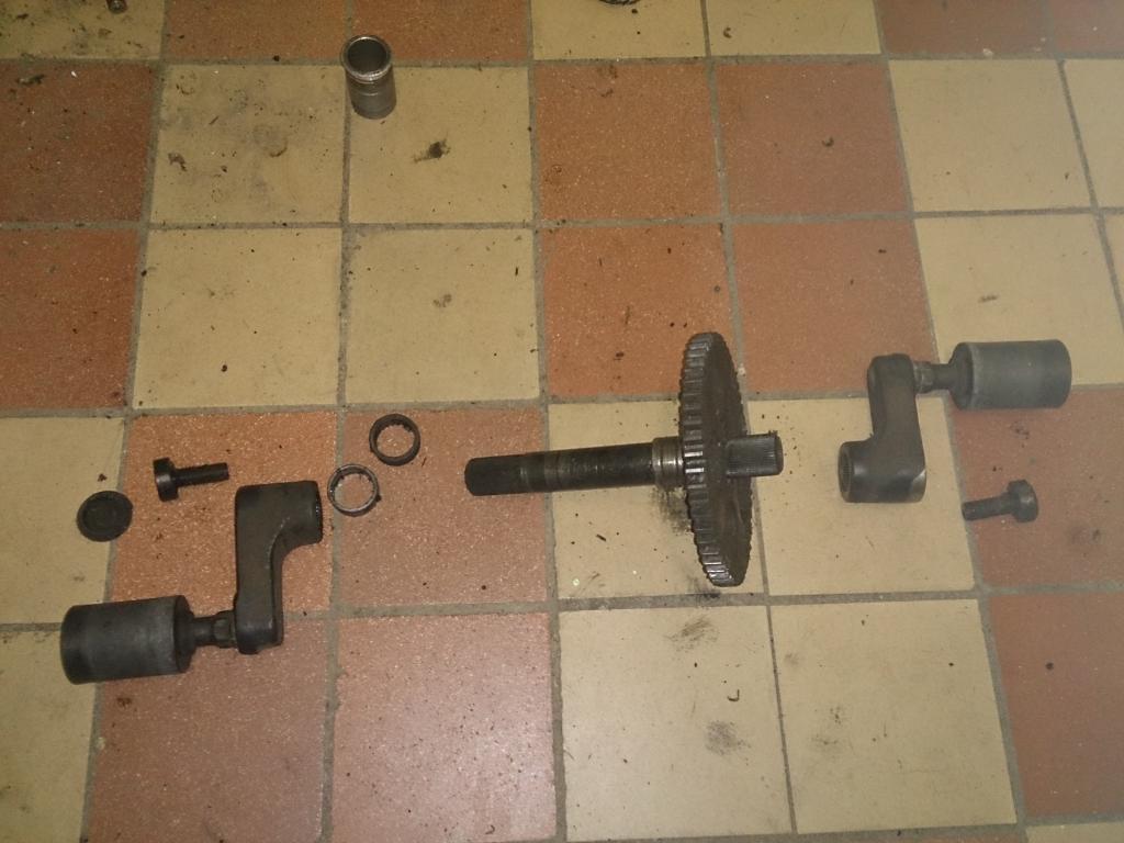

Сегодня, решил разобраться с проблемой: извлечь неисправную каретку и заменить на новую.
Очень надеялся, что она там стандартная велосипедная:
скажем каадрат, исис или окталинк.
Карточный узел удалось быстро разобрать обычной выжимкой шатунов и шестигранниками.
С досадой обнаружил, что вместо ожидаемой стандартной каретки одного из типов, там стоит
оригинальная деталь!!!
Вал с оригинальным мелким шлицом, на который велосипедным способом посажены шатуны, а также
опрессована шестерня редуктора. Каретки никакой нет, есть просто два подшипника, заколоченные в стакан...

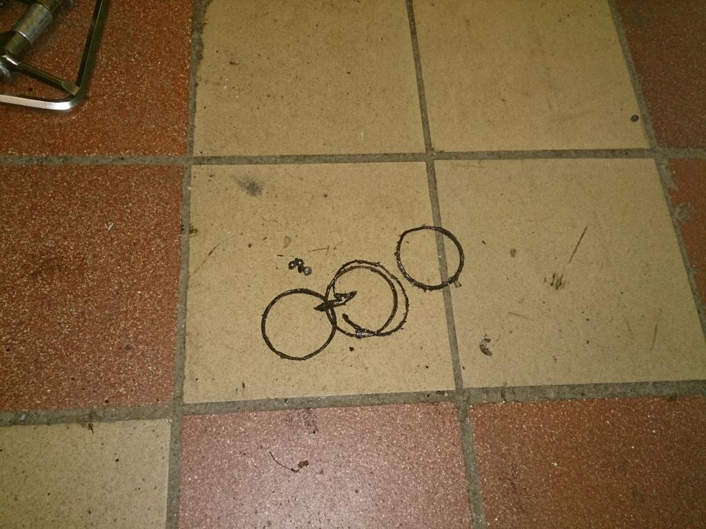

Когда с лёгкостью выколотил вал наружу, я обнаружил, что одного из подшипников (правого) попросту НЕТ!
При более детальном рассмотрении увидел лишь мелкие артефакты: стружку, грязь и... ПОЛОВИНКИ от шариков!!!
Как такое вообще возможно! Картина ужасающая:
вот, что осталось от подшипника, и что послужило причиной его столь сильного разрушения - непонятно...
Также, получила повреждения и распорная втулка между подшипниками, имитирующая корпус каретки.
Где брать замену, - непонятно. На предпринимателя Олега особо не рассчитываю: он показал низкий уровень знаний конструкции велосипеда и его компонентов. Его ипостась - это продажа и популяризация велостепперов, а не ремонт...
Неужели придётся покупать ВТОРОЙ велостеппер ради этого подшипника и повреждённой втулки?!

Ну и "хрень", а не конструкция! Прямозубые шестерни, грязь, при таких рычагах... Да ты просто раздавил подшипники! Представляешь какая нагрузка на них.
Может удастся подобрать закрытый картридж каретки? Да и они имеют определенную прочность(почти каждый день в велосипедах меняю на работе). Здесь тебе на валу надо сплошной ряд подшипников закрытых ставить(если еще корпус твоей "дури" выдержит). :(
Номер сообщения:#353  Непрочитанное сообщениеДобавлено: Сб июн 13 2015 18:28
не гони!
берешь второй (целый) подшипник, оттираешь его от смазки c помощью, например, WD-40 - чтобы видна была маркировка и топаешь в магазин подшипников, где тебе подберут аналог.
имхо, подшипники как и многое в этом степпере - какашка.
п.с. глядя на грязнющее брюхо степпера, на твоем месте, я бы еще озаботился защитой шестеренок и защитой того узла качения в педалях. вот тут то прояви свою фантазию и хоть из бутылки вырезай...
Номер сообщения:#354  Непрочитанное сообщениеДобавлено: Вс июн 14 2015 01:07
А ещё можно измерить внешний и внутренний диаметры и подобрать что-нибудь покрепче, типа игольчатого или роликового подшипника. Что-то уж слишком мелкие у них шарики, судя по фото.
Шестерёнки закрыты кожухом, на предыдущих фотках видно. Вообще-то хорошее крыло на переднем колесе решило бы эти проблемы, и не только эти. Но автор предпочитает "штатные крылья из Америки", так что наверное не судьба.
Номер сообщения:#355  Непрочитанное сообщениеДобавлено: Вс июн 14 2015 18:27
и это тоже имелось в виду. в нашем уездном городке в магазине девушки предлагают сразу кучу вариантов.

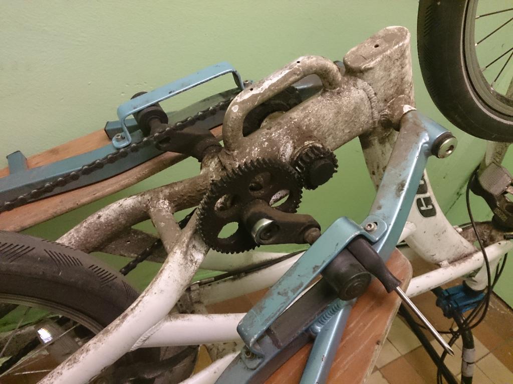

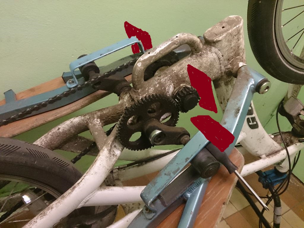

Что ж, вчера наконец добрался до ещё одного потенциального московского степпериста Сергея
(участник форума Sergey m). Долго не мог найти время, чтобы сделать ему степпер...
Сергей, сам по себе, не велосипедист, а мастер спорта по бадминтону, и покупку ему рекомендовали тренера.
Сей степпер он взял подержанным, на Авито. "За сущие копейки": отдал 20кР.
Заменил традиционно отказавшую от воды обгонную муфту и поставил на неё защитную самодельную крышку со своего степпера. Всё равно не езжу.
Но это ещё не всё: в тот вечер я узнал "много нового"(с).
А именно о том, до какой степени можно запускать велотехнику. Думаю, если бы веломеханик Шуриен это увидел - он бы просто самоликвидировался :doh: ...
Что ж, по тому, какие вдавленные следы от цепей остались на опорном радиусе кулачков трансмиссии было видно, что предыдущий владелец ездил на степпере очень много (побольше моего). А по обильному количеству коррозии элементов - ещё и круглый год. Хотя, возможно степпер сдавался в прокат...
Но это всё ерунда, убило то, в каком состоянии тормоза! :sad-roulette: Троса и рубашки проржавели настолько, что практически не двигались. Винты - тоже.
Правую педаль-платформу явно к чему-то неплохо приложили: ось крепления расшатана и регулярно происходят промахи мимо упора.
Но что больше всего удивило, - что тряпичные возвратные шнуры до сих пор живы! :shock:
В общем, машина капитально убита и запущена, при том, что Сергей на ней не ездил вообще, и лишь только предстоит. :roll:
Доведя до более менее ходового состояния, выбрался с ним на улицу, для опробования после ремонта.
И тут, Ностальгия меня захлестнула!!! :violin: :violin: :violin:
Ведь я не ездил на австрийском Streetstepper ещё с осени 2013 года: с тех времен, когда ещё до конца не знал, как всё печально :roll: ...
На удивление, несмотря на полностью спущенные колёса и убитость, мне показалось что степпер идёт даже легче, чем ходил мой. :o И я нарезал круг за кругом, и так не хотелось с ним расставаться и отдать владельцу.
В то же время, Сергей увидел, что такое лигерад Rinzler, и весьма удивился. Но заказывать себеиврядли будет: другие цели и приоритеты, и другой спорт.
В заключение: первое действие, которое я сделал оказавшись дома - набрал в поисковике запрос о покупке Streetstepper в Москве: загорелась мысль не гасить с этой зарплаты кредит, а купить такой же простой Streetstepper, что у меня уже есть, но не искаверканный доработками, - и поездить на нём осенними вечерами, вспоминая прошлое. :violin:
