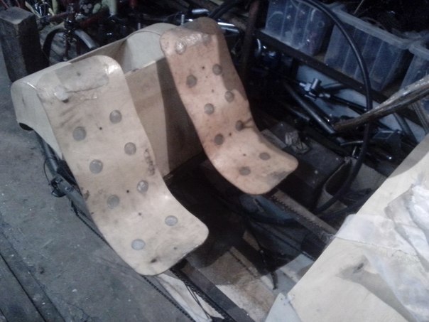

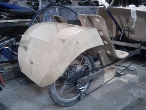

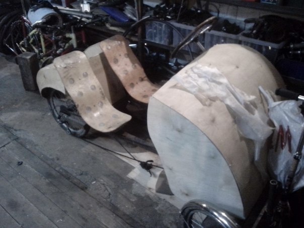

Потихоньку начинаю делать нормальный "обвес". фанера + стеклоткань с полиэфиркой. багажник получился очень легкий, и при этом, настолько прочный, что на него можно встать и попрыгать. При этом новый багажник из стеклоткани и фанеры, раза в три легче, чем старый из стального профиля. С анатомической формой сидушек я немного промахнулся. Переделывать лень, наверно, оставлю так. Старая железная сидуха весит 4кг. новая - 1.3кг. В общей сложности скинул с конструкции около 11кг. Планирую уложиться в 35кг. в полной комплектации: с крышей, светом, музыкой...

Самая тонкая, какую нашел. 3 или 4мм, точно не помню. за счет фанерно-стеклотканных сидух и багажника, скинул почти 11кг!!! Старые были железными. А прочность выявит переворот. Со старым опереньем, я один раз "кувыркался" с пассажиром - все выдержало(только у меня содралась кожа на плече и коленках, а у пассажира множественные ушибы).

без кузова было лучше,
Согласен, тэйлбокс получился классный, а вот перед мне не нравится, может, его вообще не буду делать.
Добавлено через 47 секунд:
Кстати, а почему сидушки наружу выпячивают?
Не, там все норм, это просто ракурс такой.
