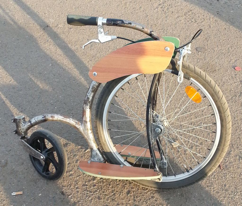

Вобще мне кажется аппарат в плане маневренности не очень, в ролике, насколько я заметил, везде пустынно.
Можно все собрать из алюминия не прибегая к сварке, я думаю 4 кг максимум выйдет.
Ошибаешься. Как раз с маневренностью там все в порядке. Я это понял даже на своем начальном уровне катания. Я бы сравнил маневренность гаусвила со скейтом.
Если делать даже из алюма в 4 кг вряд ли уложишься. У производителя пластик и то - аж 9,5 кг. Но будет явно легче, особенно, если заднее колесо брать поменьше. Может и сделаю из крылатого металла, но сначала нужно конструкцию на чермете отработать.

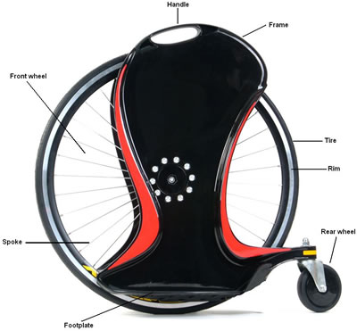

Почитай первый пост темы. Там я второй картинкой показываю MagicWheel - предыдущее изделие этого производителя. Естественно, я первым делом проверил, как это работает большим колесом вперед. Так вот, поворачивает оно в противоположную сторону от наклона корпуса. Как я не пытался преодолеть свои инстинкты, но так и не смог проехать даже полутора метров. А вот, развернув малым колесом вперед, я вполне уверенно начал катать уже через минут пятнадцать. Каким образом производитель решал вопрос управления этим МеджикВилом я так и не понял. Но то, что на смену МеджикВилу пришел ГаусВил говорит о том, что последнее решение более простое, надежное и практичное.
