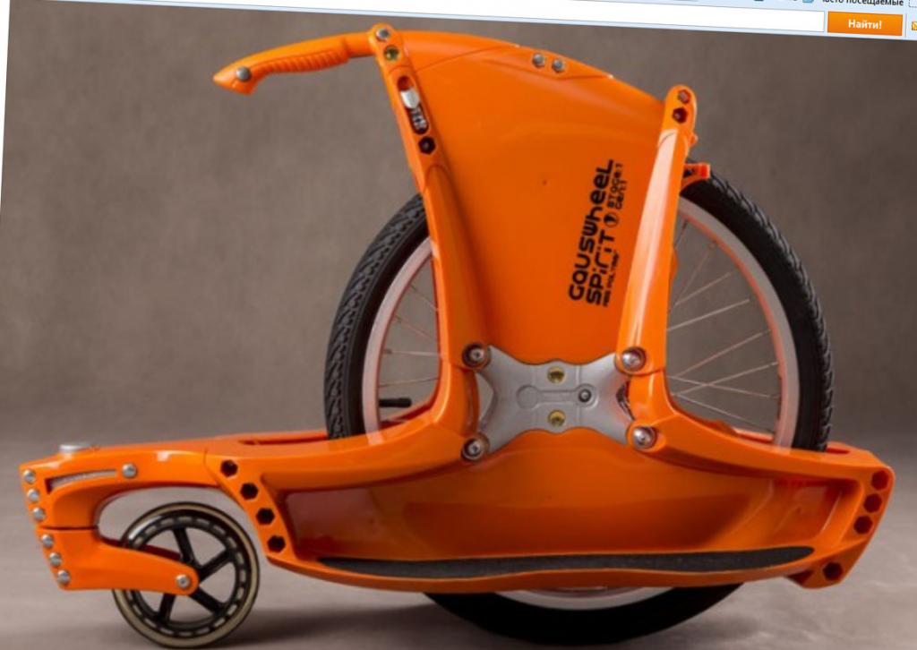

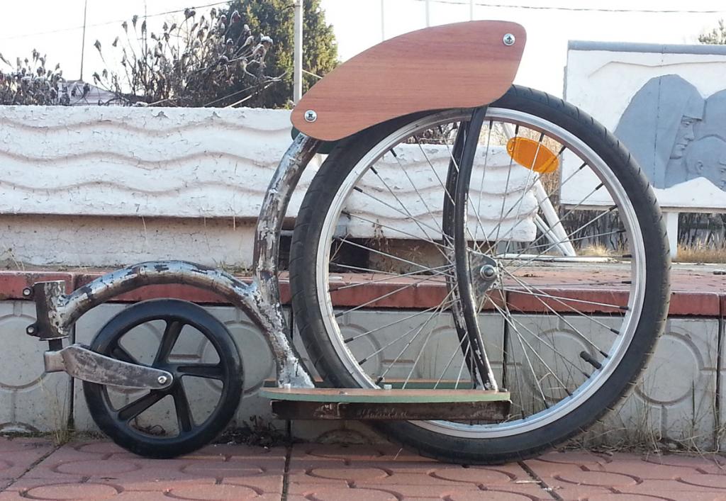

Не дает таки мне покоя тема самокатов. После того, как покатался несколько сезонов на "Кочерге" собственного изготовления:
viewtopic.php?f=110&t=1078
однозначно проникся этим кайфом. Велосипеды не оставил, но на самокаты (а на них нынче мода и весьма массовая) стал смотреть с нежностью и любовью. И вот в этом году, очередной раз прочесывая просторы Интернета на счет диковинных конструкций набрел на новинку:
http://www.gauswheel.com/
Добавлено через 9 минут 15 секунд:
Оказалось, что это таже контора, которая несколько лет назад явила миру нечто подобное, но тогда это называлось Magic Wheel

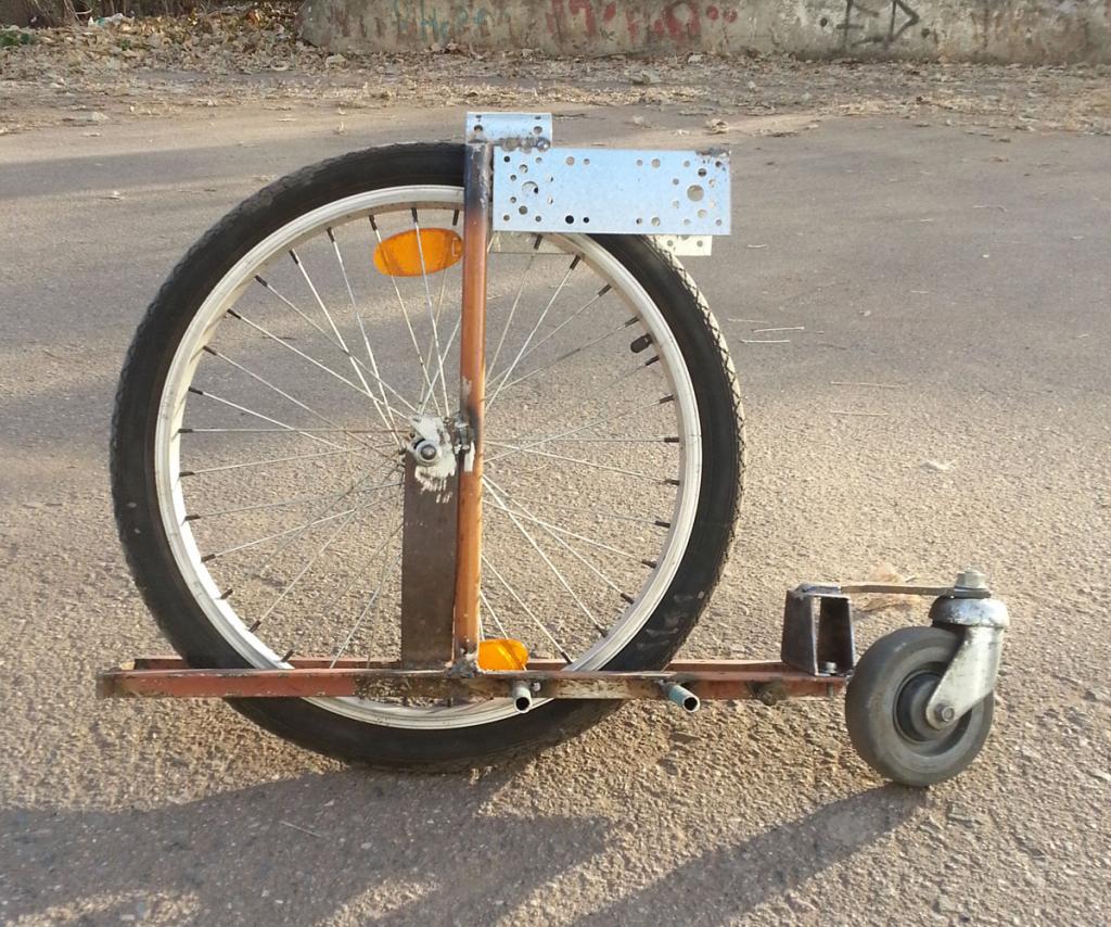

Еще тогда у меня возникло желание опробовать эту схему, дабы понять физику управления им. Уж больно сомнительно было, что при наклоне аппарата в сторону поворота заднее рулевое колесико будет направлять его в адекватном направлении. Но изготовить эту штуку я так и не собрался.
Но вот, увидев это новое чудо, я понял, что время пришло. Тем более, что в управляемости транспортного средства сомнений у меня уже почти не было. Решил не откладывать в долгий ящик и в середине сентября приступил к изготовлению опытного образца на основе дочкиного самоката и колеса 20". Но, так как уверенности в том, что я смогу сходу поехать на этой железяке не было решил сначала собрать просто самокат с большим задним колесом, располагающимся между ног.
Едет (куда он денется).

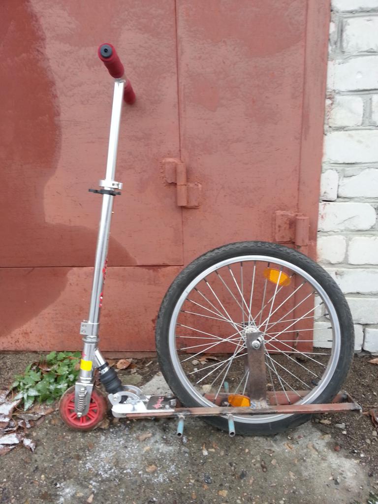

Осознав это двинулся дальше. Присобачил впереди поворотное колесико от тележки из супермаркета и наварил вертикальную стойку для контроля ногами:
Попробовал покатать просто рукой. Едет! При наклоне поворачивает туда, куда надо. Стал пробовать взгромоздиться на него. Это пипец, господа!!! Чуть не убился. Но, тем не менее, через минут 30-40 я уже мог удерживаться на нем метров 8-10, съезжая под пологий уклон. Пару часов потренировавшись, заработав синяки на внутренней поверхности колени и колен, я получил понимание, что ЭТО работает и ощущения от езды охренительные. Особенно от маневрирования наклоном корпуса!

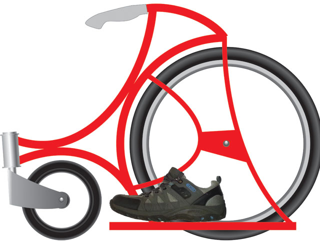

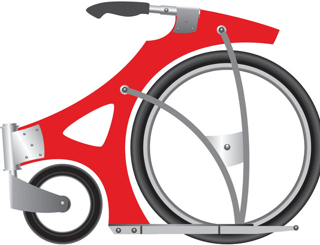

Итак, я начал потихонечку готовить эскизы:

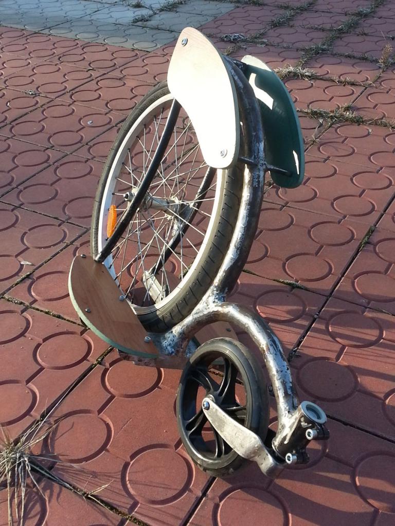

Зная качество покрытия в нашей Первопрестольной (да и в родном Ногинске тоже), решил, что малое переднее колесо у меня будет максимально большим из самокатных, то есть 200 мм.

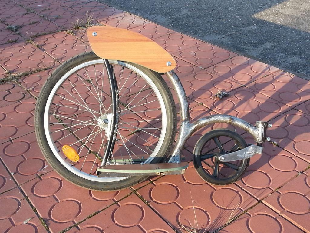

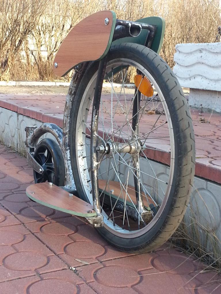

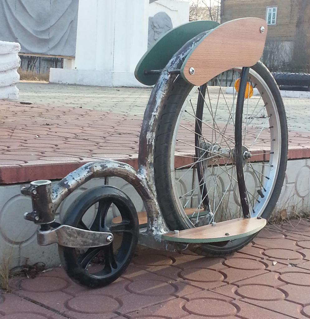

Трубогиба у меня нет, искать его у знакомых времени и желания не было, поэтому подрезал и гнул трубу, подваривая. Для опытного образца вполне приемлемо. Более тонкие трубы вертикальных опор гнул на старом колесе от "Туриста" и правил в тисках. Специально железо не закупал, делал из остатков ранее запасенного железного хлама. И вот, что у меня получается на данный момент:
Добавлено через 1 час 16 минут 21 секунду:
Вчера, вдоволь накатавшись, решил было, что проект в принципе можно заканчивать, не делая ни тормоза, ни ручки-держателя. Я уже научился останавливаться, ставя одну ногу на землю и делая лихой вираж на месте или соскакивая на скорости и подхватывая гаусвил рукой. Но тут мне подвернулся более крутой и длинный спуск. Скатившись с него (слава Богу, что не было машин поблизости), я понял, что поторопился, ибо без тормоза вполне реально не справиться с управлением.
Так что, буду доводить проект до ума. Придется следовать оригиналу. Будет и тормоз, и съемная рукоятка с запасом тросика.
Думаю, что к весне управлюсь. Скорее всего по железу закончу уже вскоре, а вот шпаклевку-покраску оставлю на теплое весеннее время. Будут подвижки отчитаюсь.
