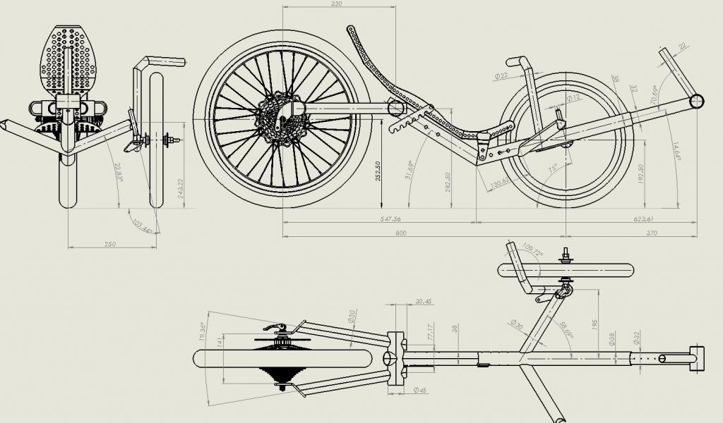

ну так на модели бы и померил.
может тебе трубы нарезать и послать?
Добавлено через 46 минут 46 секунд:
вот чертеж

Во! именно это и надо! Спасибо!
На модели-то я чем померяю :)

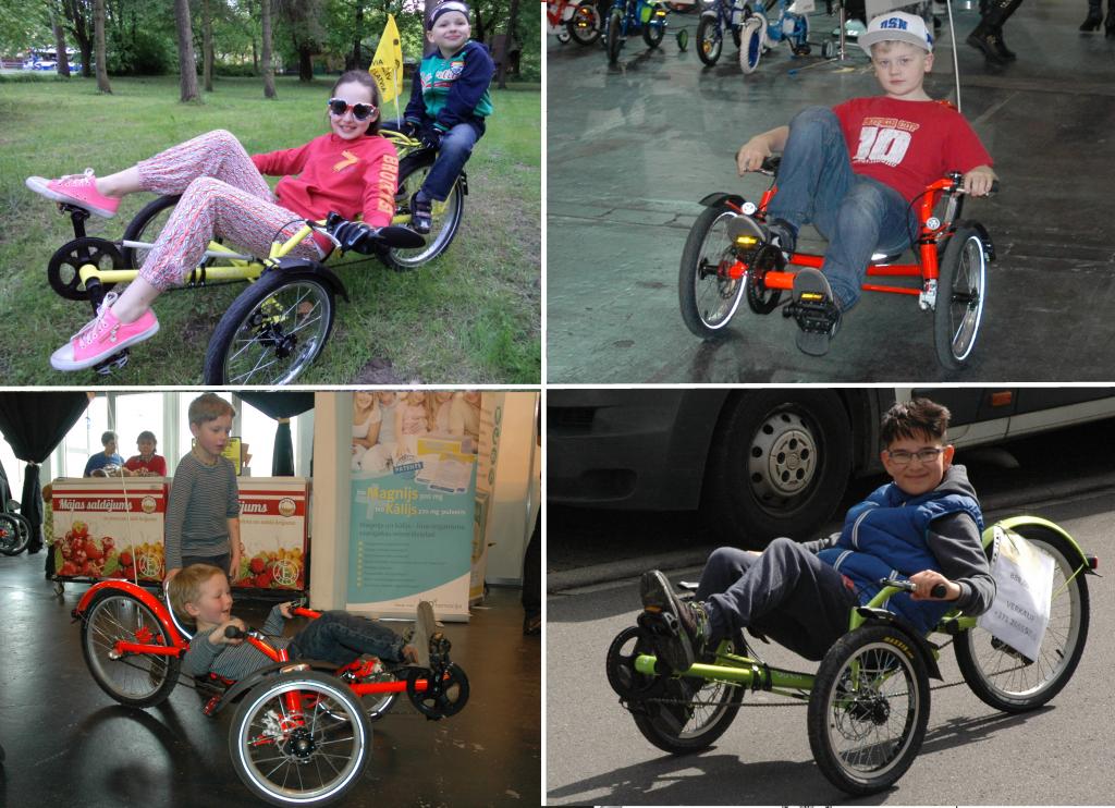

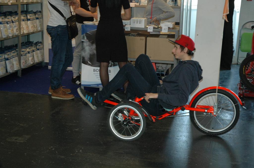

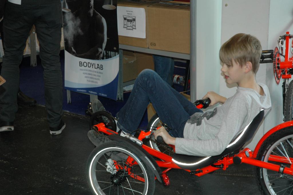

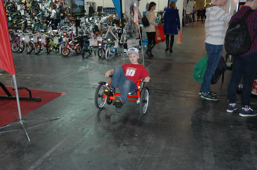

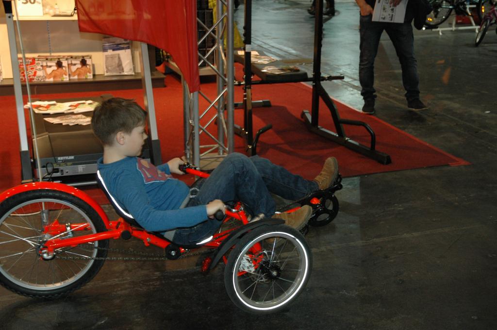

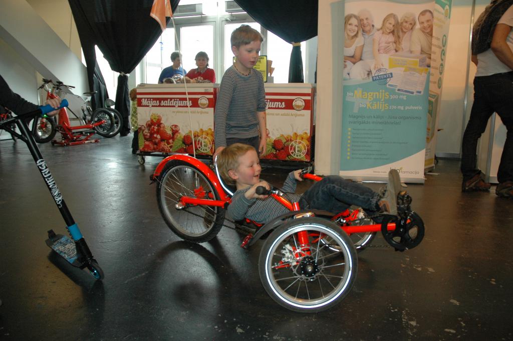

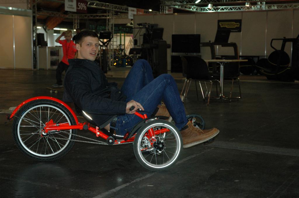

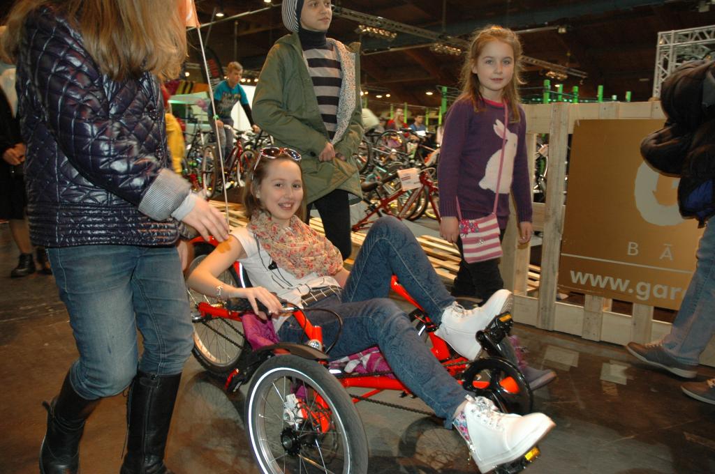

готовы еще 2 таких трайка
был с одним на местной выставке
некоторые дети оказались немного крупнее ... :lol:

Дитятко на последнем фото выглядит как волк из мультика в заячьих коньках.

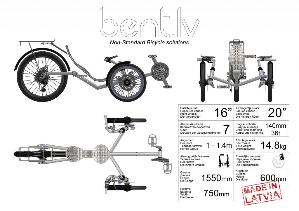

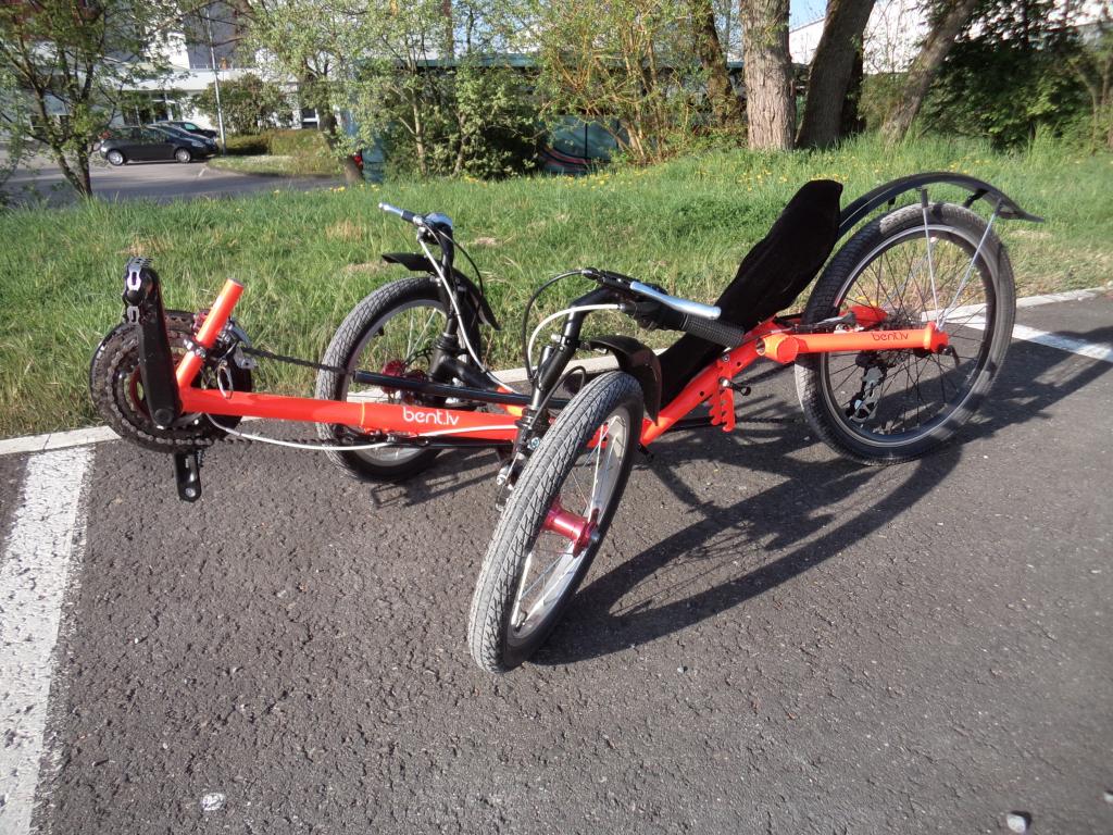

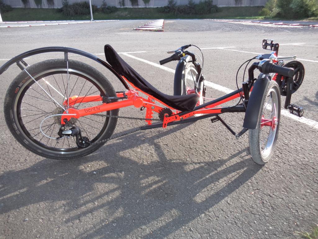

пороизводятся серийно
есть в наличии
800 евро

Так вот, хотим заказать раму с сиденьем, рулевом механизмом и втулками передних колес.
Сколько будет стоить, можно ли вперед поставить 20е колеса?
На какой максимальный рост расчитан трайк?
 Заголовок сообщения: Re: Мини-Бент Трайк
Номер сообщения:#28  Непрочитанное сообщениеДобавлено: Вт май 31 2016 10:49
не ленимся, читаем предыдущий пост!
спереди только 16 колеса
макс рост 1.4 м
Номер сообщения:#29  Непрочитанное сообщениеДобавлено: Вт май 31 2016 11:27
Сообщения: 14157
Наборы "сделай сам" по предварительному заказу комплектуются?
Номер сообщения:#30  Непрочитанное сообщениеДобавлено: Вт май 31 2016 11:32
спереди только 16 колеса, макс рост 1.4 м
Можно ли сделать раму под 20 колеса и рост до 175 см?
Номер сообщения:#31  Непрочитанное сообщениеДобавлено: Вт май 31 2016 12:47
да, в плане предусмотрен взрослый трайк без подвески
набор под сварку - сборку? думаю что такой вариант вполне возможен.
