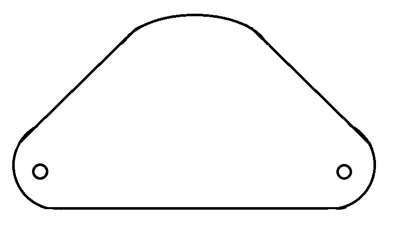

Повторяю что сам кареточный узел без изменений! Там обычные подшипники и ось, по моему 113мм, и считаю это некоторым упущением потому что можно было поставить и покороче вплоть до 98мм. А вторая деталь сделана из 2мм пластины, вот такая форма
с двумя отверстиями под М8, согнутая по вот такой форме
Комментарий к файлу: Вид сверху

Хорошая работа. У меня валы с гайками и это было проблемою. Сегодня, ещё не читая сообщения, искал чашки, а нашёл вал под болты. Вашей удаче можно позавидовать. Пускай этот узел будет первым унифицированным для начинающих веломобилистов. Владимир.

За время эксплуатации (с января нынешнего года) проехал около 1000км. Было поменян съёмный педальный узел и новый доработан болтами-держателями, т.к. каретка постоянна раскручивалась, при любом затяге, теперь такого не наблюдается. Так же были разработаны багажные крепления для имеющихся сумок.
