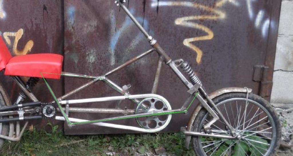

Евгений, -=LT=-, Спасибо. Почитал, впечатлило. Двойной овал, значит лучше, а не эллипс. Хмм... Кстати, на счёт кулис и тяг. На днях переварил нижнюю часть рамы, заменил каретку на более лёгкую и поднял её на 100 мм.вверх, по просьбам трудящихся. Снял кулисы и поставил в шатуны обычные педали. В горку от своего гаража заехал, но уж с больно большим трудом и на самой малой скорости. Явно никакого сравнения с конфигурацией с кулисами. Хмм... Вот такая фигня, однако. :(

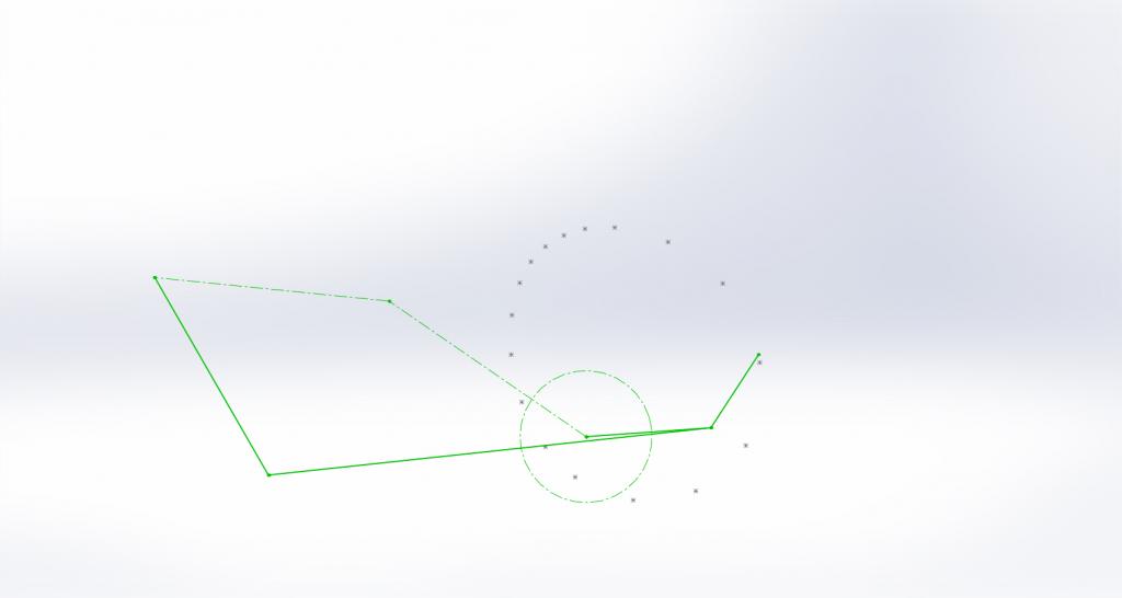

Max_1310, прикинул тут... с кулисами интересная траектория у педалей:
[youtube]http://www.youtube.com/watch?v=-ds49iedJug[/youtube]
п.с. извините, снимал на тапок, смартфон перепрошиваю, а комп тестит гору флэшек...

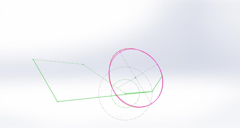

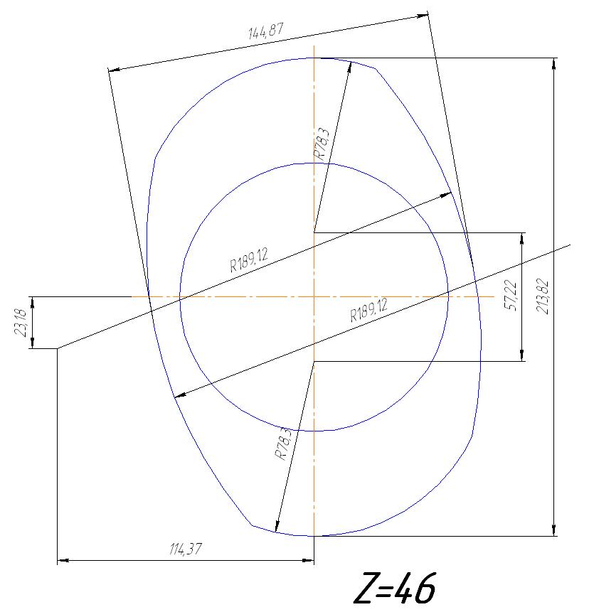

Интересно, такая конфигурация нормально будет??? Кривая показывает расположение центров роликов цепи.
не знаю :) по вопросам овалов - это лучше у Владимира спросить. тем более от спроектировал свой "равал" и катает на нем.

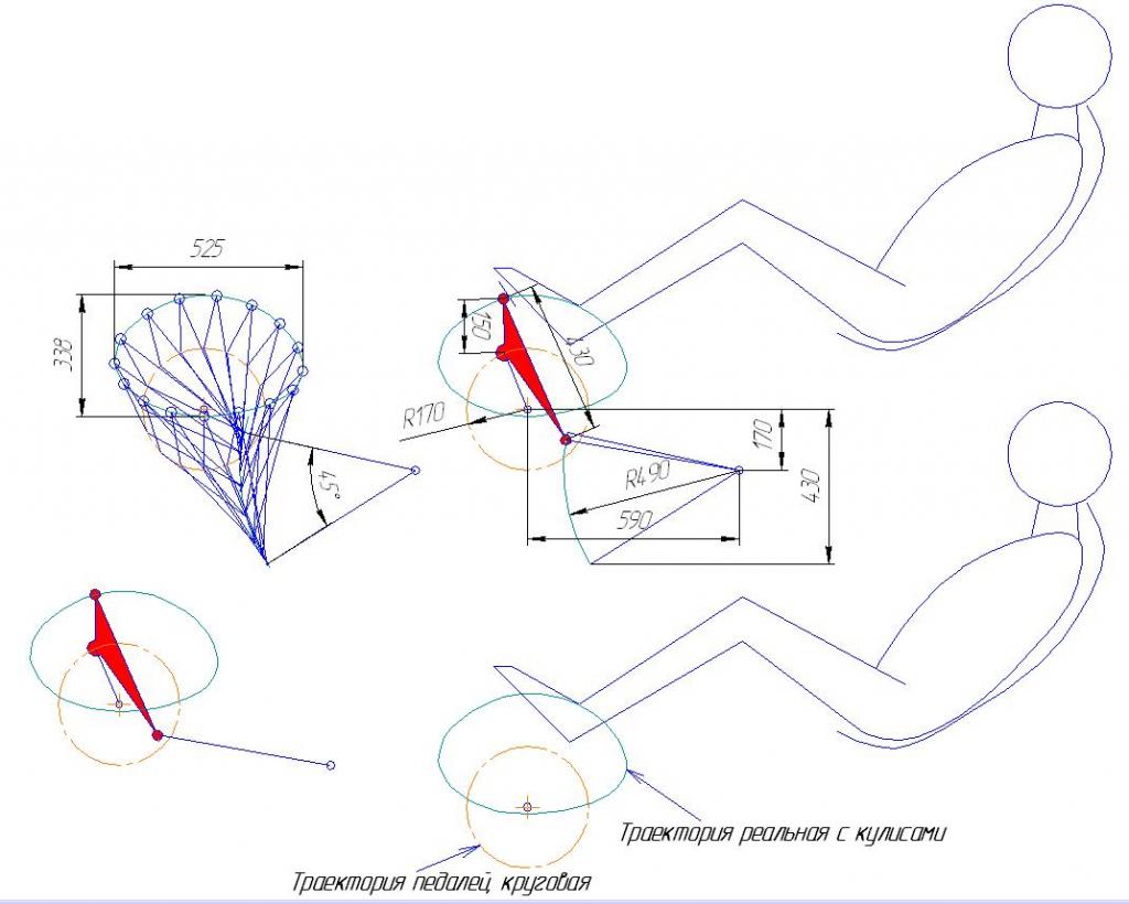

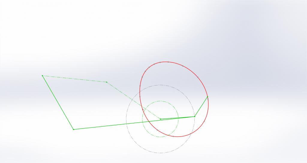

Кулисы реально увеличивают рычаг в зоне нажатия на педаль.
Мне кажется, следовало бы поиграться с длинами кулис и перенести верхную вершину траектории градусов на 20-30 вперед
Комментарий к файлу: оригинал
Комментарий к файлу: модель не в масштабе но пропорции соблюдены
Комментарий к файлу: траектория
Комментарий к файлу: траектория стандартной педали
Комментарий к файлу: можно видеть пропорцию "овала" траектории
Комментарий к файлу: траектория действитено очень близка к овалу
О! Давайте проведем эксперимент! (если вы не против)
Я нарежу и пришлю вам овальных звезд, вы поставите их вместо кулис и сравните дают ли они такой же эффект (заехать в горку у гаража) как кулисы.
Если вы согласны, пришлите параметры вашей существующей звезды: кол-во зубьев, диаметр по центрам болтов крепяших звезду к шатуну и адресс куда послать звезды.

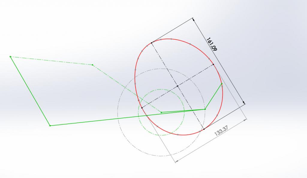

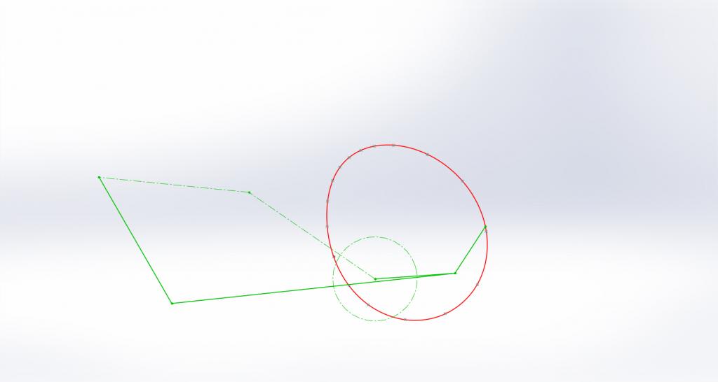

Alinnik, не соглашусь. Тут всё искал оптимальное соотношение... по ходу, имеет лишь значение расположение точки качания вспомогательной тяги и её длина. Именно она отвечает за расположение овала траектории педалей в пространстве. И как справедливо заметил -=LT=-, овальная траектория педалей более эффективна, чем круговая. Мда... Кстати, растягивание траектории в длину, можно с успехом применить на коротких шатунах (кривошипах).
Комментарий к файлу: Пока наилучший вариант...

Номер сообщения:#79  Непрочитанное сообщениеДобавлено: Пн сен 22 2014 22:10
А ведь это шикарный вариант для "опускания цепи" ниже. :dance: :clap: В трайке для внучечки надо сделать "площадки"-педали. На нижние концы тросики пущу...
