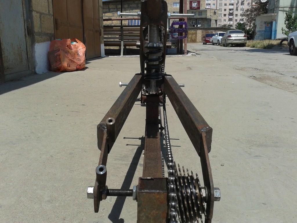

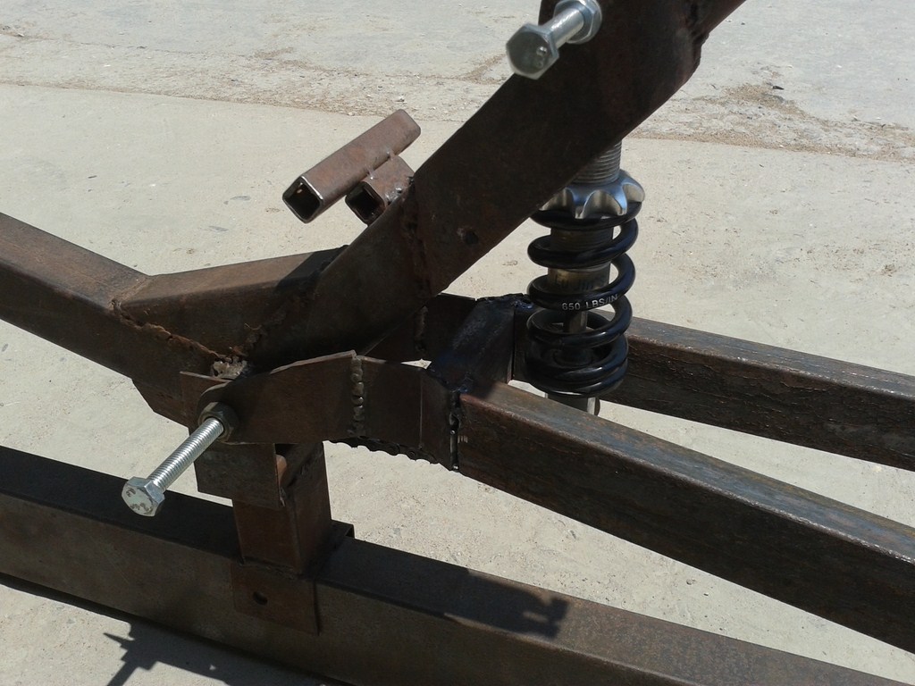

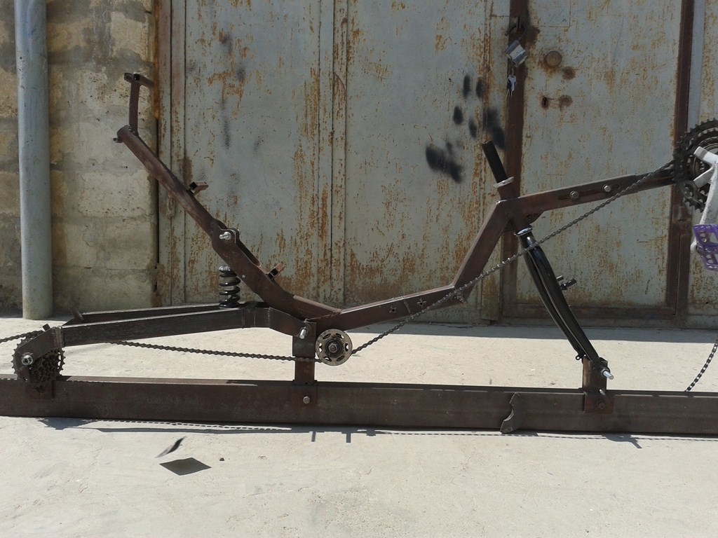

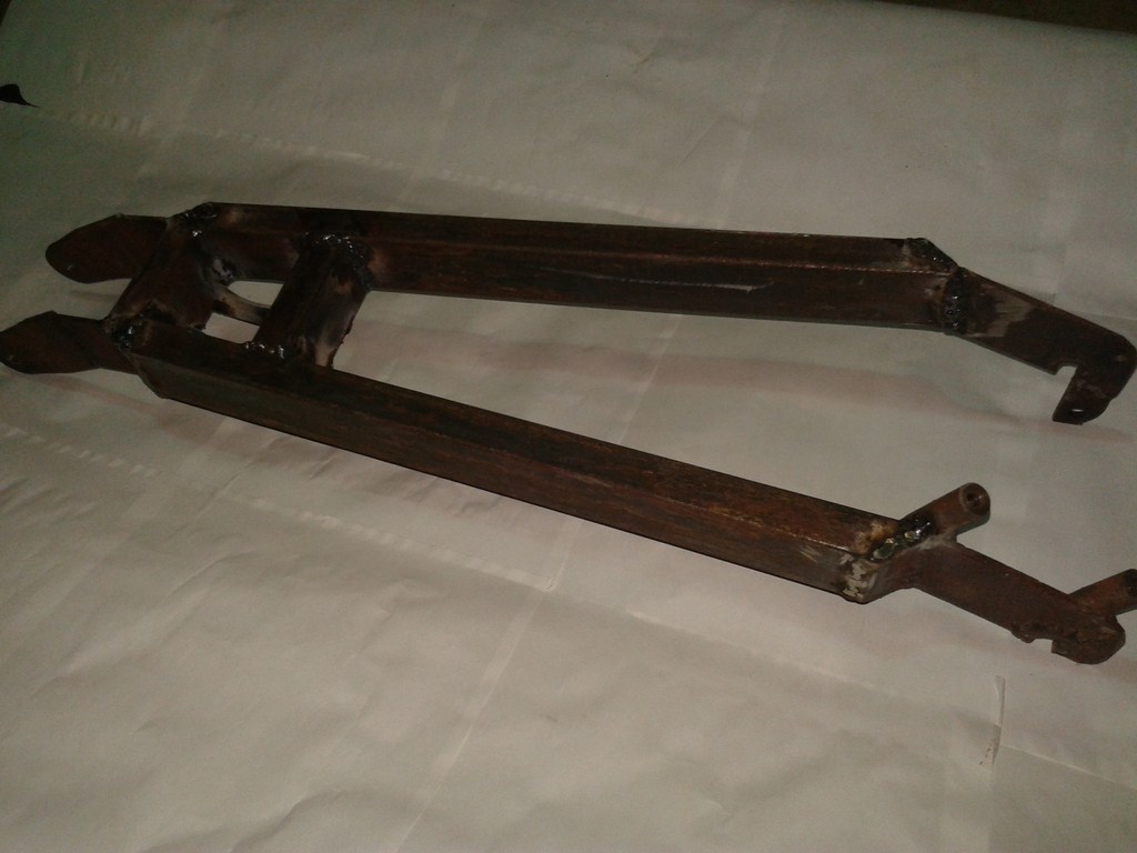

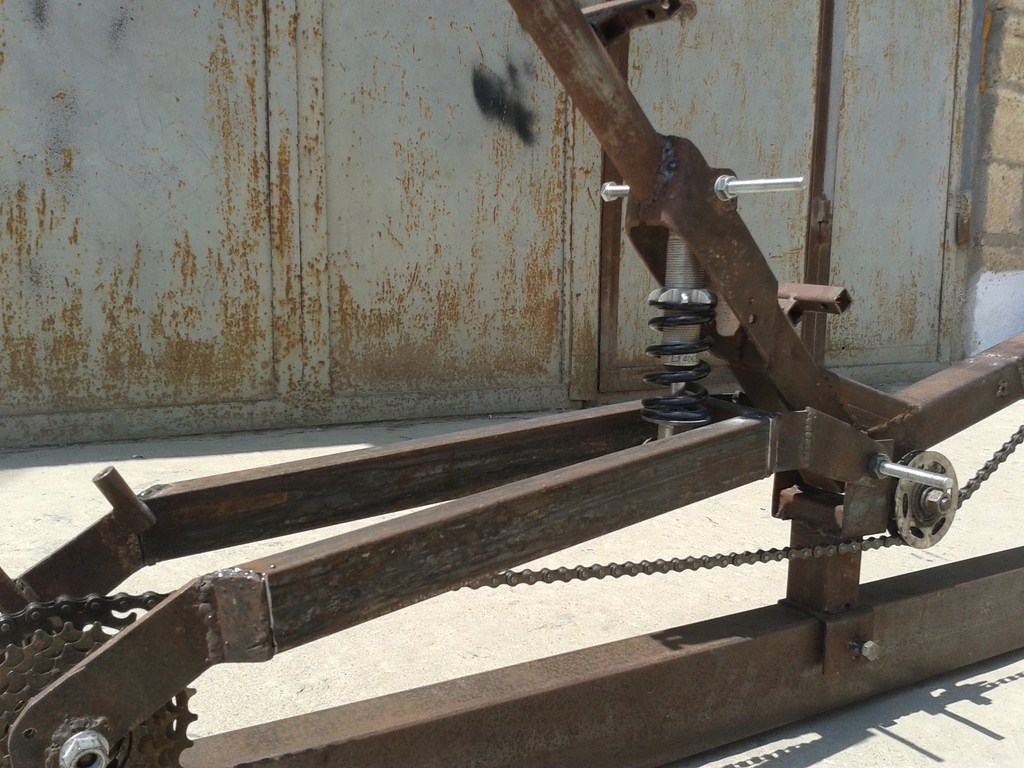

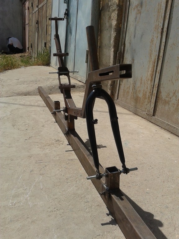

В связи с незапланированным :D :D крашем на соревновании по эндуро в г.Грозный, работа над лигерадом несколько затянулась!!
Вывихнул плечо, поэтому нек.время не работал.

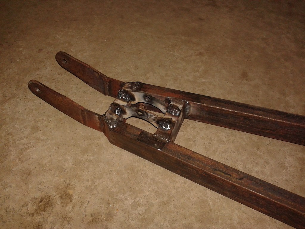

Раму переделал с другого длиннобазного лигерада..
Отжимной ролик можно поднять и разместить на оси маятника. это решим в дальнейшем!

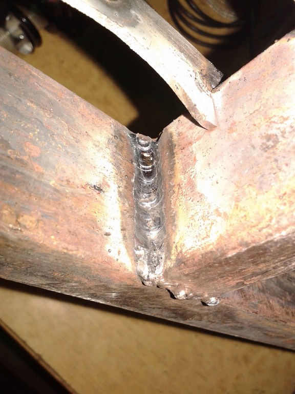

Качество сварки оставляет желать лучшего!!
Всем привет !!

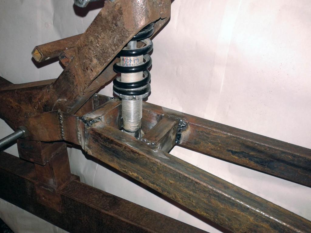

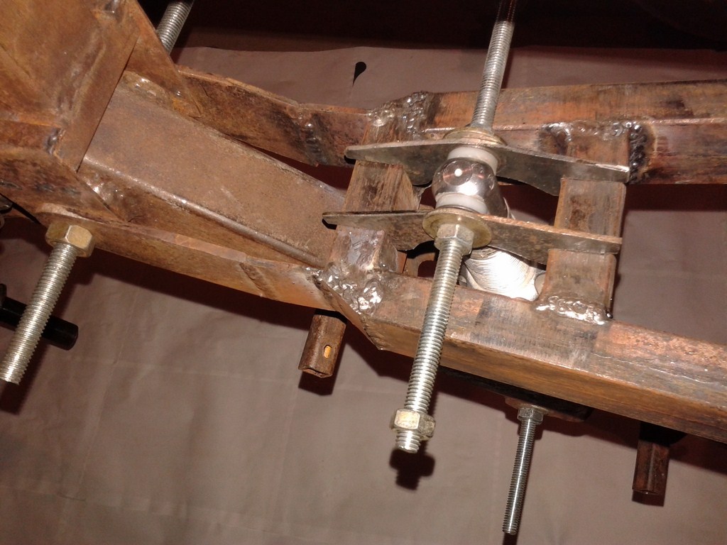

Вот апплет по расчету реакции заднего маятника:
http://www.kreuzotter.de/english/eschwinge.htm

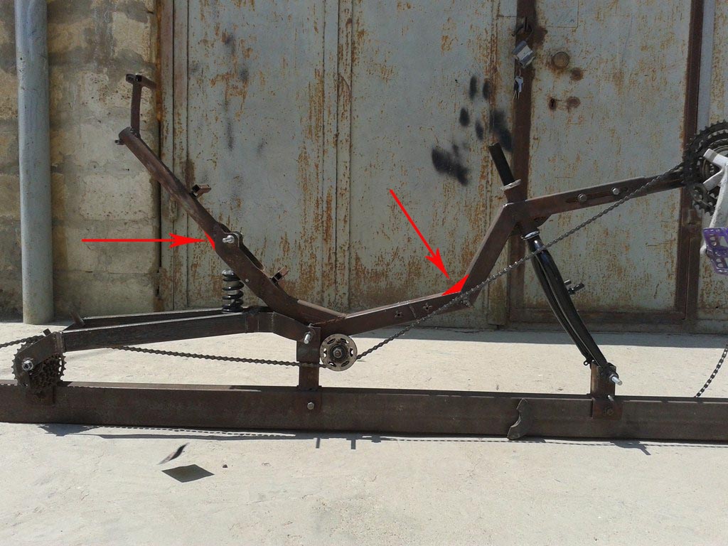

Во втором перегибе рамы, после каретки не просится косынка?
Вынос каретки проскальзывать не будет на этих болтах? У меня часто получалось, что при сильном нажатии на педали не хватает усилия болтов и немного заезжает внутрь вынос.
Тимофеев Юрий.

Привет! Как сейчас плечо?
Плечо....дает о себе знать, очень слабое стало, нет в нем прежней силы!! Спасибо что спросил!!
Технологии (подход к изготовлению) со времен первого лигерада значительно выросли!
Круто! :clap:
Спасибо Олег, твои уроки и наглядный пример даром не прошли!!!
Sofabike писал(а):
ЧТО, ,,,,,,,,, Стапель из Железа ???? :shhh:
Этот стапель мы с Олегом(да-да)использовали еще при постройке моего первого .....гов. :mrgreen: ..самовара
А что там не так с подвеской??
_Zmur_ прости, но не мог бы ты мне тут все по русски разложить....
а на счет косынки... посмотрим как себя поведет, поставить не трудно!!!
Проскальзывать.....Даже не думал что такое будет.... ну посмотрим, ЗАТЯНЕМ ПОСИЛЬНЕЕ, авось пронесет!! :mrgreen:
Спасибо за посты,ребята!!
Не не, все наверное ОК. Просто для проверки. Если апплет покажет, что проседать будет, то пока не поздно, можно ролик отжимной перенести.
Тимофеев Юрий.
Блог: http://www.bent.lv
 Заголовок сообщения: Re: Низкий лигерад
Номер сообщения:#34  Непрочитанное сообщениеДобавлено: Ср май 28 2014 15:14
Сообщения: 740
Благодарил (а): 104 раз.
Имя: Руслан
Ролик и так хочу перенести с того места где он на фото, на ось маятника, это рама старого лигерада, так низко ролик опустил, чтоб за маятник не елозил!!
Тогда подвеска проседать будет при педалировании. В твоем случае наверное надо будет несколько ниже оси.

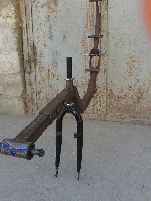

В таком случае чего огород городить, и делать себе лишнюю работу....оставлю как есть
Кстати _Zmur_ огромное спасибо за то, что прооверил подвеску!!!
Я, каюсь, этот аппарат не расчитывал по технологии, как предыдущий, сэг и все такое!!
Сделал схему 2D, и вперед, многое на глазок и по интуиции.
Маятник вышел легче чем предыдущий!!!
Комментарий к файлу: И кто говорит что Чудес не бывает???!!!
Еще думаю сделать две косынки, на заднюю трубу(т.к. она тонкостенная и на нее крепится седло и багажник)и на угол после рулевой.

седло? )) сиденье!
вилку тоже нужно "оквадратить" - круглая не по феншую :D

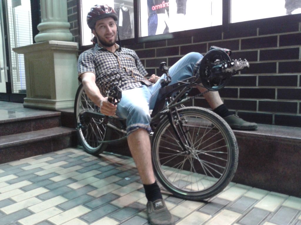

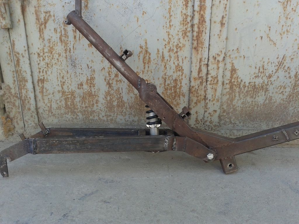

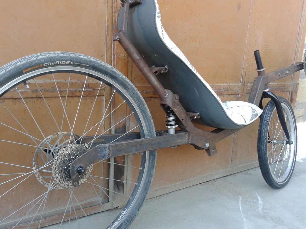

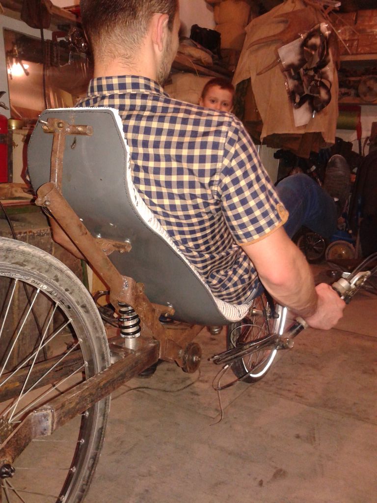

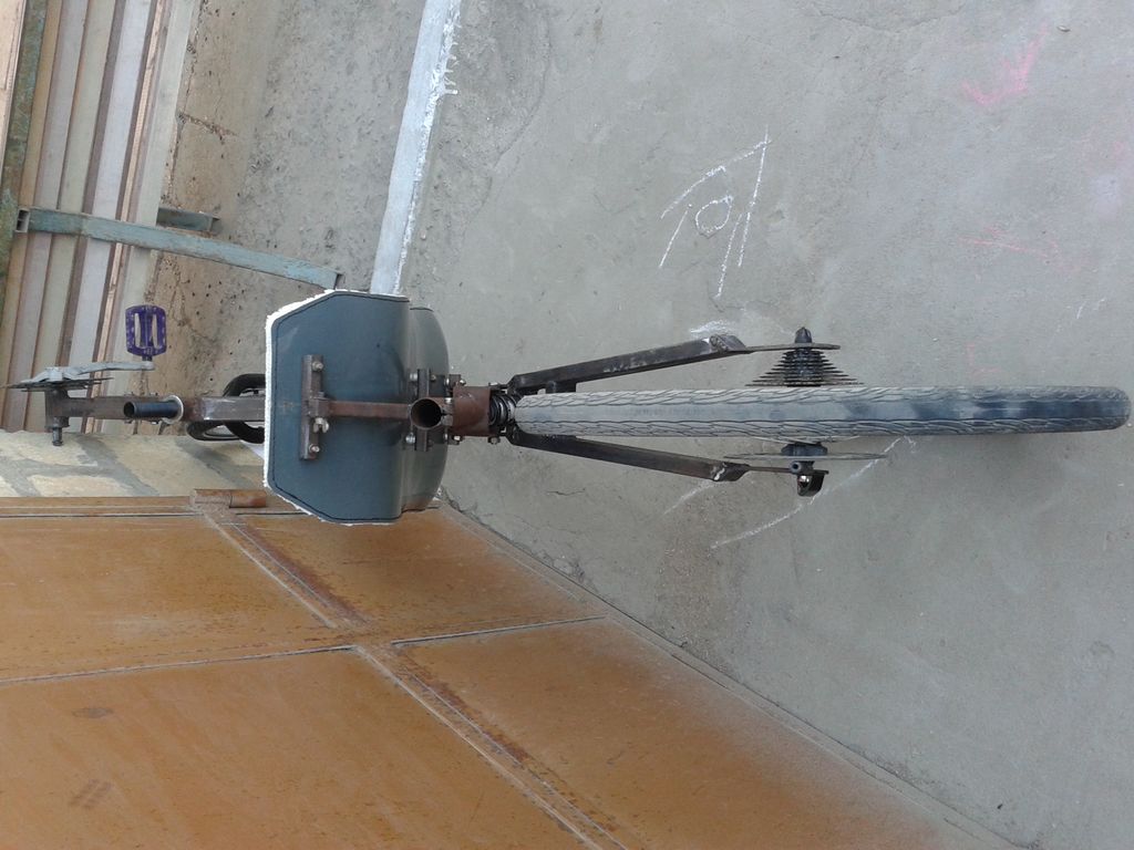

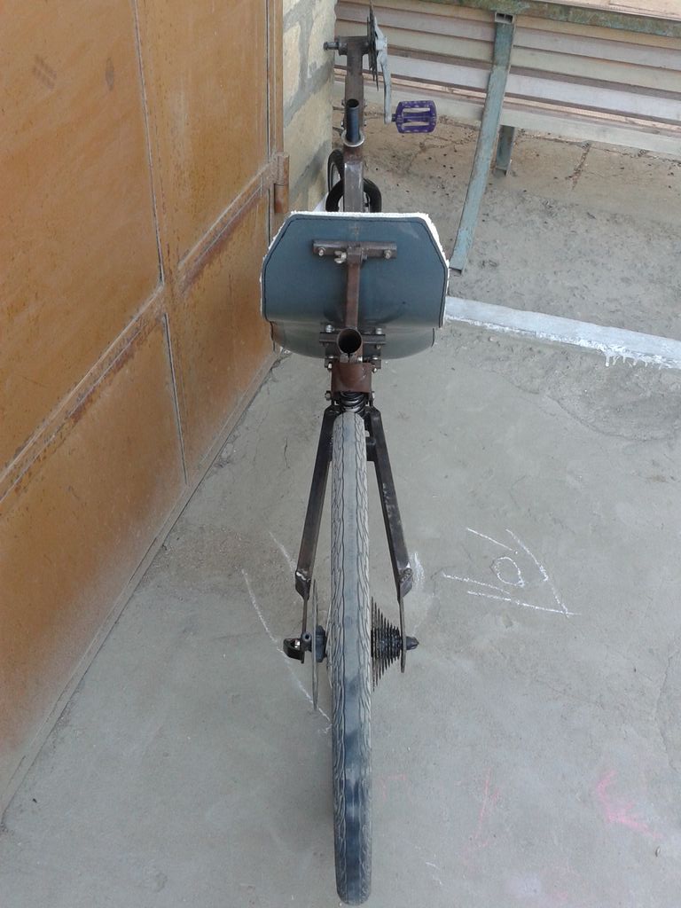

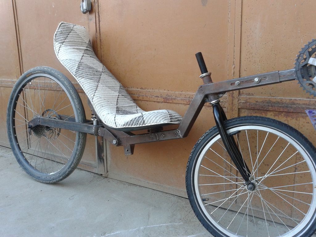

Собрал...Как ни странно, но при всех принятых мерах лигерад не очень ровный по осям...
на фото видно что колесо заднее немного ушло--буду резать !!
Я разочарован, так как каждый момент проверял и измерял по несколько раз.
В прошлый раз мне так же пришлось резать дропауты, и я сказал себе что в следующий раз дропы буду варить последними. И не сделал так!!!
Старый руль не очень подходит, надо что то менять.
А вообще , туда просится верхний руль, это как по мне!!!
С цепью проблем нет, хоть что то радует!!

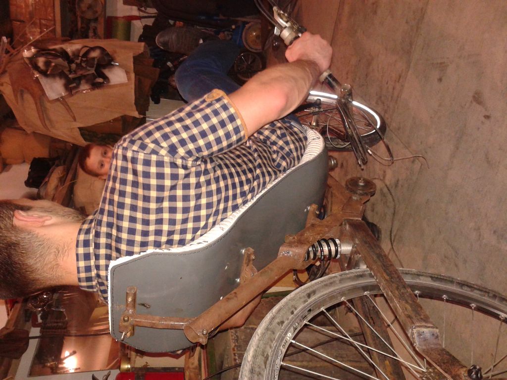

Сегодня нагрянул заказчик, протестировал посадку--остался доволен!!!
Обратите внимание сколько детей вокруг))))

Классный диванчик получился.
А фоты не перевернулись?

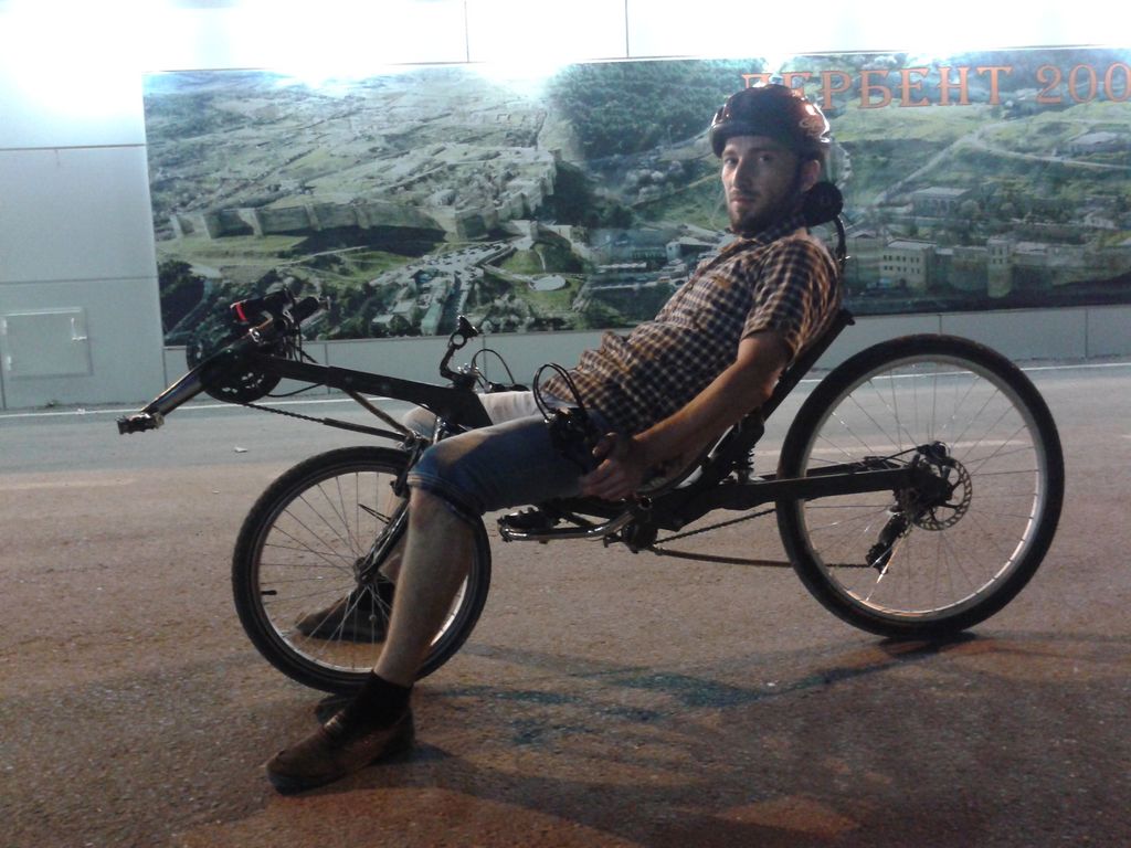

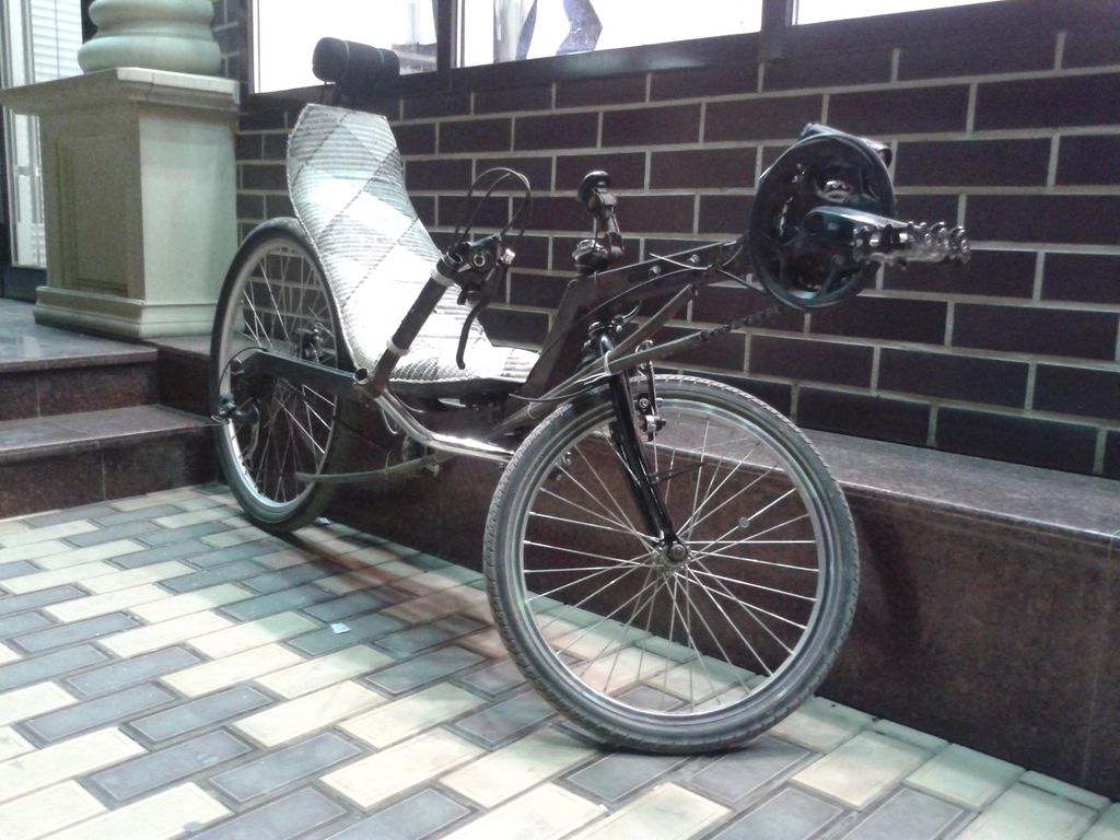

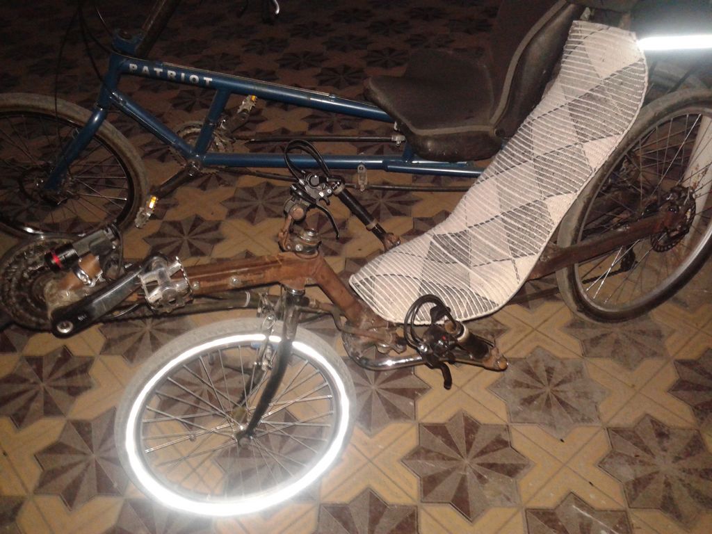

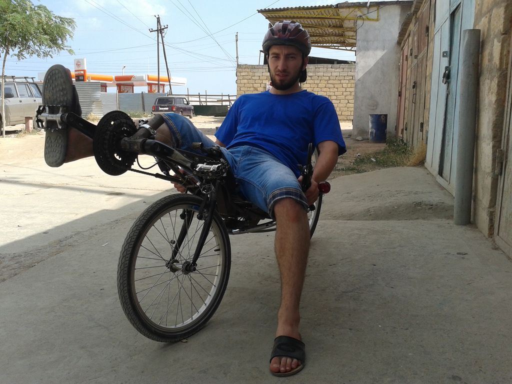

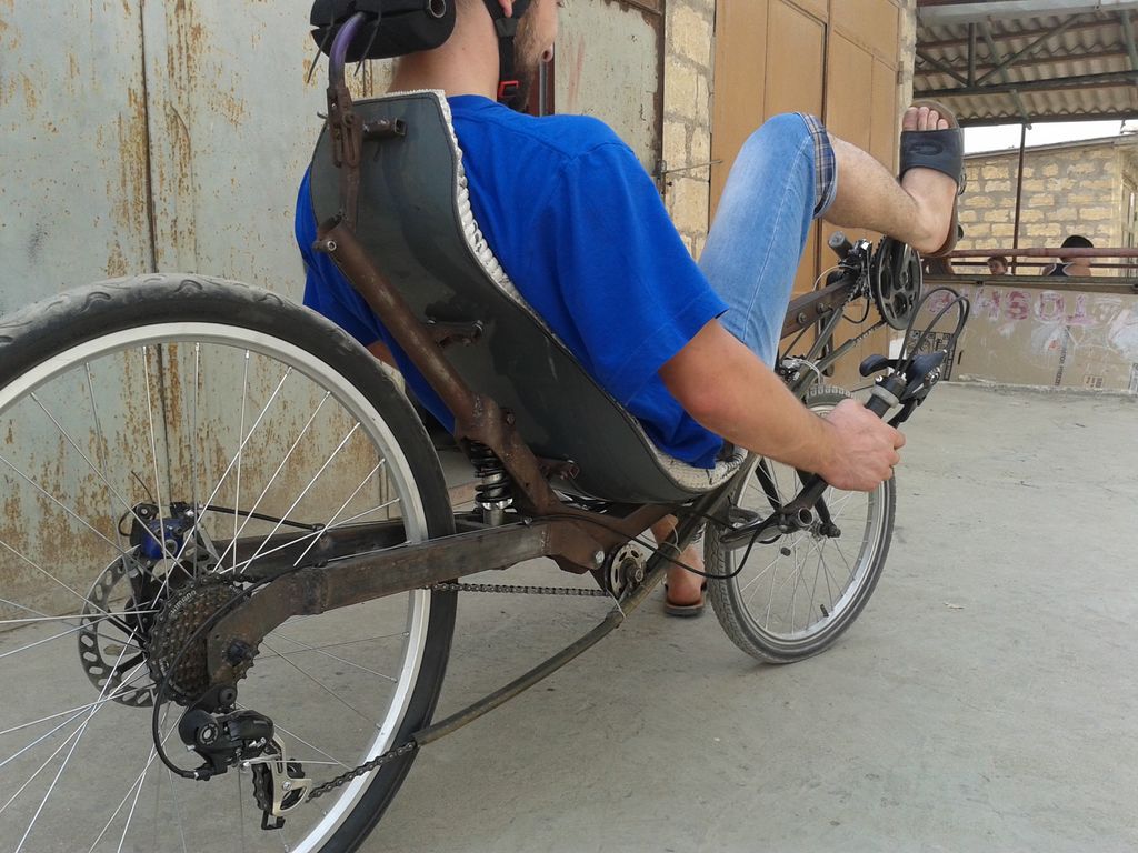

Итак, перевоплощение длинного лигерада в короткий и низкий подошло к завершению.
Довольный владелец обкатывает аппарат.
Аммортизатор все таки надо ставить больше.
Не смотря на то, что хозяин не жалуется, мне все таки кажется, что ветка цепи вышла не очень удачно!!
Вот несколько фото.
Вчера вечером катались по городу, объездили всех знакомых и "кентов", но люди до конца не понимают , и всерьез это дело не принимают!!!
Для них мы, так --как один сказал вчера:"...дело было вечером, делать было нечего..."
