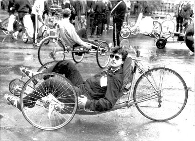

Номер сообщения:#1  Непрочитанное сообщениеДобавлено: Пт июл 18 2014 11:58
Автор: Одноволиков Сергей
Год создания:1990
Тип транспортного средства: трайк
Основное назначение: туризм
Передняя подвеска: нет
Задняя подвеска: нет
Передние колеса: 28
Заднее колесо:28
Материал рамы: сталь труба 38*1,8мм
Масса примерно = 25 кг
Тип трансмиссии и наличие передач: привод на заднее колесо.
Размеры:
Длина: 2873 мм
Ширина: 955мм
Высота каретки: 393 мм
База: 1436 мм
Колея: 800
Высота сидения:200 мм
Высота подголовника: 915 см
Особенности конструкции: сидение подрессорено, три узла складывания (все консоли).
Плюсы: Классика схемы. Наличие руля с возможностью изменения передаточного отношения. Руль под седлом очень эргономично. Очень стабильная езда по прямой.
Минусы: Тормоз только на заднее колесо, но продублирован. Отсутствие амортизаторов (особенно на передние колеса). Неприятно спускаться с горки без тормозов.
Очень нравился, отъездил на нем около 2000 км, продан в 1996 по причине безработицы (покупателем разобран и уничтожен).
