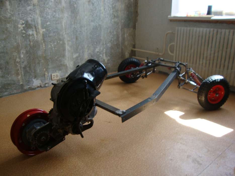

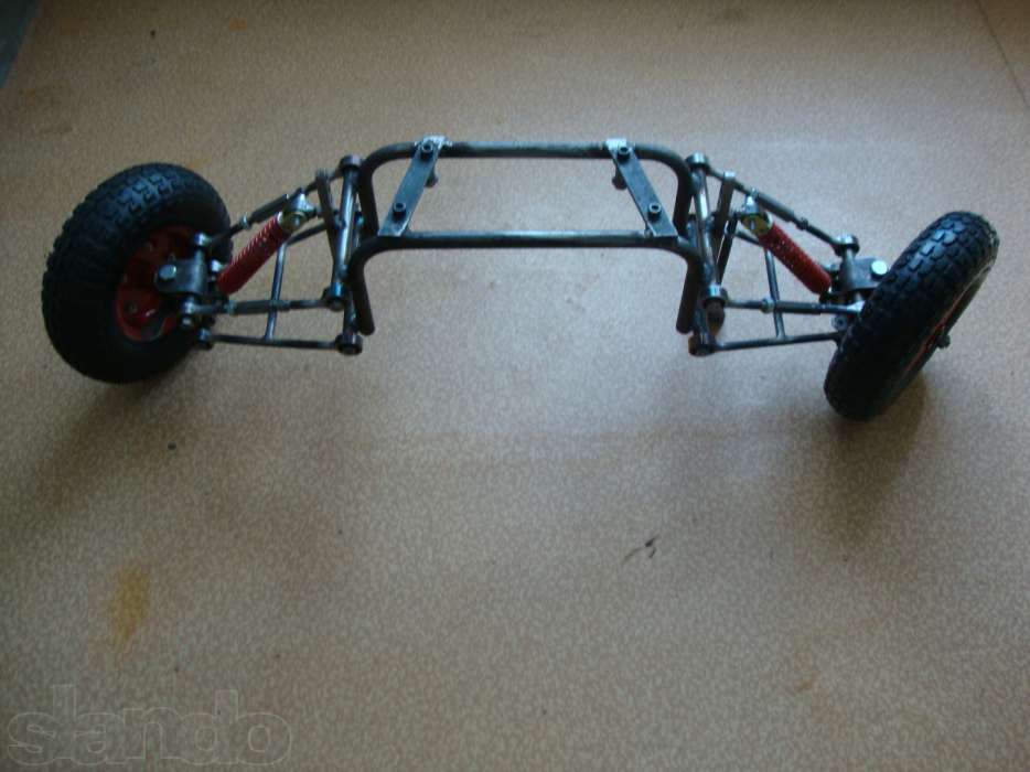

Вот мужик продает , за 130 долларов , ширина 1.20 , на подшипниках , думаю брать подвеску , по длинне обрежу подварю как мне надо , тілтінг,леанінг можно будет тоже при желании схимичить , главное что на подшипниках а не на сайлентблоках .
Добавлено через 1 час 8 минут:
- апну темку , интересно было ли уже такое , использовал ли кто то из форумчан квадровскую подвеску на своем веломобиле или может видел где что похожее ... :think: :)

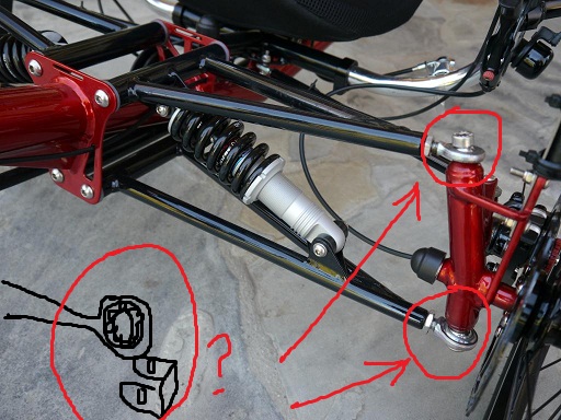

Планирую вместо шаровых использовать в этих местах подшипники на ребро и в уши законтренные ( промышленные 40 мм. внеш.диам.) что скажете ? Рабочее такое решение будет ?
