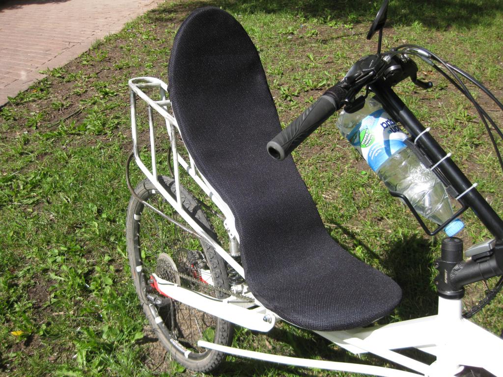

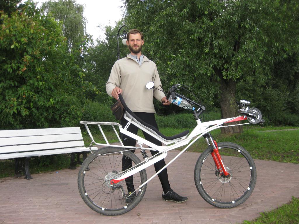

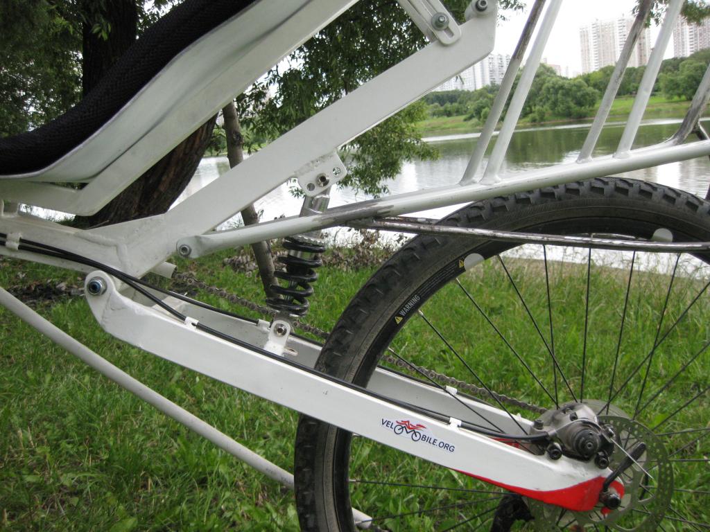

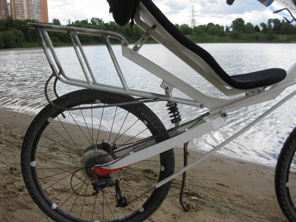

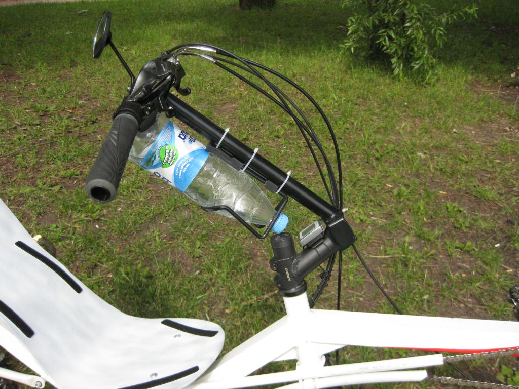

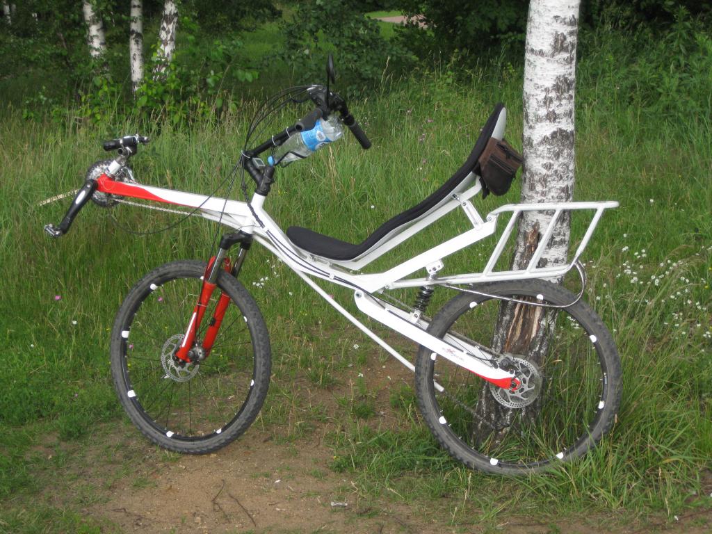

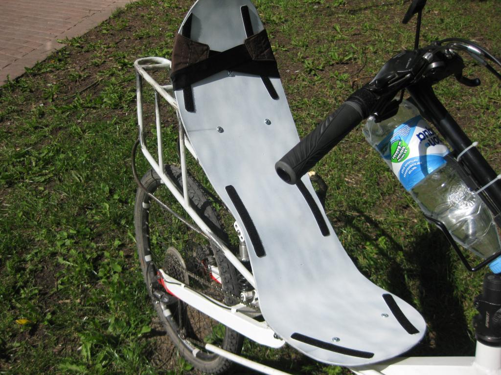

Всем привет! это мое второе творение) после первого лигерада понял, что нужна подвеска. хотел простую конструкцию без лишних элементов. в целом так и получилось. отсутствует регулировка БУМа, компенсирую регулировкой сидения. т.к. делал только для своего роста. едет хорошо, руль не виляет, управляемость хорошая. немного не устаивает задняя амортизация, т.к. пружина 750 лбс жестковата , но за 400рублей лучшего не придумаешь. пока лигерад в полевых условиях не обкатан, 400км по городу прошел без нареканий. Сидение сделано из Алюбонда 4мм, гнул на холодную, в чехле 2 слоя пенки туристической. после часа езды заднее место немного чувствительмым становится, может надо перфорацию сделать для комфорта?)узел подвески на подшипниках.
буду обкатывать дальше!

Супер!А что за материал, если рама 40×40, вилка 40х20, двухподвес и всего 22 кг?

спасибо! профиль обычный с рынка,стенка 1,5 мм, может ст20 или что-то наподобие. а я думаю 22 кг много даже)

Вот это сюрприз! :o Супер! :clap:
Сразу видно: красивый, эргономичный, эффективный лигерад! :!:
Интересно получилось: обычно все, по ка строят, по одной гаечке фото сюда выкладывают и тэрабайты текста :roll: ...
А тут раз, и готово!!! :clap:
Добавлено через 1 минуту 30 секунд:
P.S.: плохо, что бум нерегулируемый. :(

Какое совпадение. Мой тоже из квадрата 40 на 40 и тоже весит 21.5 кг
Теперь не буду комплексовать по поводу веса :lol:
