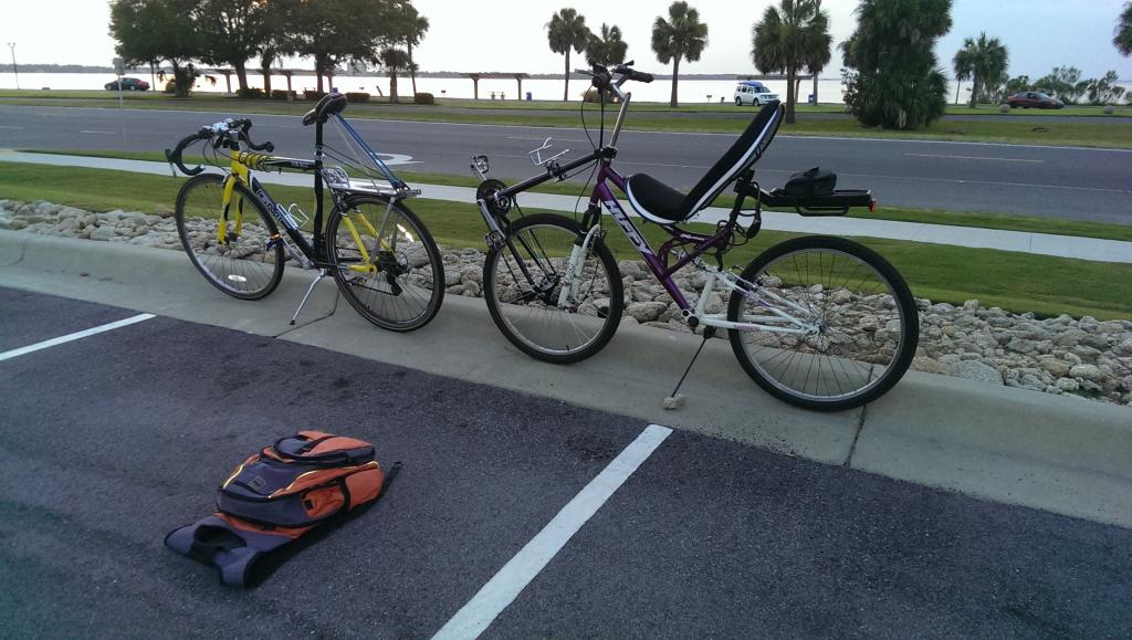

Пока я стучал молотком, варил и пэк краску, мой сосед купил комплект переделки вертикального велосипеда в лежачий (сидячий).
Комплект ему обошелся в 200 долларов.
(бывший в употреблении, с интернета)
P.S.
Эрик, из по происхождению из местных индейцев.
Категорически ПРОТИВ его ФОТОГРАФИРОВАНИЯ .
Лисапед ФОТКАТЬ" пожалуста сколька угодно.

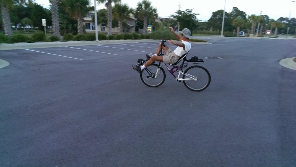

Эрик с камерой, а Я педали кручю
Комментарий к файлу: Стартовать на Круз очень легко, но на высоких оборотах педалей чювствуется тараканий бег который надо компенсировать удержевая руль
Комментарий к файлу: Хозяин вело Эрик отловил меня в библиотеке.
Я был на своем разъездном Денальи (Denaly).
Который для сравнения поставил рядом.
Для Софабaика 3 заказал переднию звезду из интернета. Ничего особенного цена 160 долларов шатуны 180 мм большая звезда 53 зуба. Мой желтенький Денальи новый стоит 169 долларов.
ВЫВОДЫ; НЕ надо изобретать велосипед,
КУПИТЕ ЕГО = дешевле

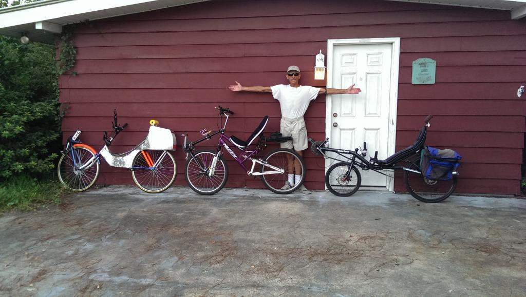

3 июля поехал к другу на предмет взвешивания и фотографирования.
Друг позволил сфоткаться с его лизапедами
Комментарий к файлу: Вертикальних велосипедов у друга более 20.
А лежаков толька 2 . На ФОТО я сам стою (Никита)
Друг не позволяет его фотаграфировать
 Заголовок сообщения: Re: Cruz-Bike Изобретаем велосипед.
Номер сообщения:#19  Непрочитанное сообщениеДобавлено: Пт июл 04 2014 14:18
Сообщения: 14165
Вот крайний справа хороший лигерад. А посередине... буэ....
Номер сообщения:#20  Непрочитанное сообщениеДобавлено: Пт июл 04 2014 14:26
А моему Другу очень Этот (посередине) нравиться.
Друг вдоновилсия тем что на передмем приводе руки для управления "не нужны"
Но пока он (друг) без рук на CruzBike не умеет.
