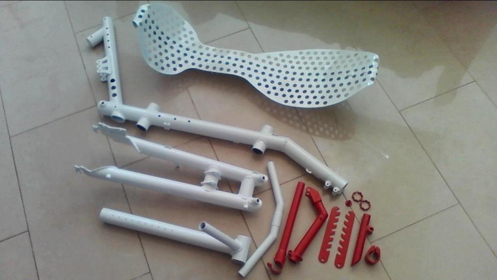

Номер сообщения:#24  Непрочитанное сообщениеДобавлено: Сб май 24 2014 23:52
пришел с покраски, начинаю собирать, вес фрейм сета 8.8 кг

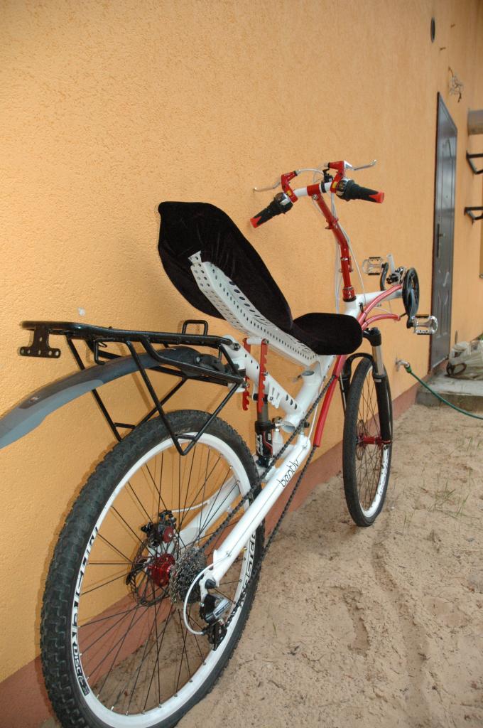

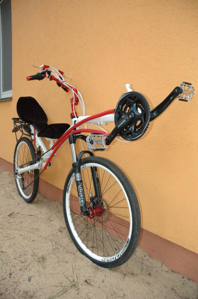

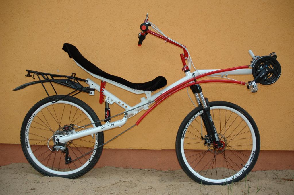

Номер сообщения:#25  Непрочитанное сообщениеДобавлено: Вс июн 01 2014 01:21
Ушла красава к заказчику

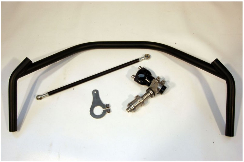

Интересное предложение :)
А руль "аватар" сложно будет на него поставить? По физиологическим особенностям, мне кажется, он был бы мне предпочтительней...

Вроде нет, стакан в раме есть, надо шток от вилки на 1 1/8 с приваренным к нему хомутом и полкой для шарового подшипника.
Сложнее спереди, надо придумать как к вилке прикрепиться.

кронштейн на вилке можно по азубовски сделать.
да и руль тоже-там 2 разных диаметра

типа того:
да.
Я получил от Бориса такой руль и тягу. Кронштейн на вилку сделал из люмини, побоялся, что металл передавит алюшток вилки, т.б. там зубцы. А обратную стойук собрал из штока вилки и обычного выноса и такого же алю кронштейна. Ну и от моей любви к падениям руль и эти кронштейны страдают.
