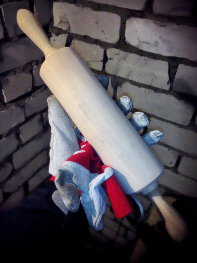

Возникла идея изготовить ролик для трубогиба из дерева. Естественно, нет ни токаря ни денег на то, чтобы его нанять. Оборудования для этого тоже почти никакого.
Как обточить деревяшку придумал быстро: надо снять диск с наждака и зажать туда болванку. Труднее было найти круглую заготовку. Колья для столбов все потрескавшиеся, а другого ничего похожего не нашел как-то, пока в бытовом отделе не заметил обыкновенную скалку:

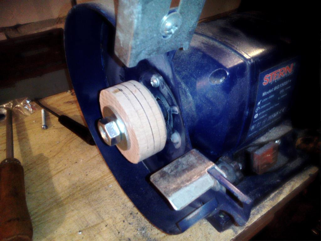

Ее зажал в наждак и нарисовал разметку. Серидину и бока трубы. Трубу, кстати, взял 12мм. Толще не получится зажать в этот наждак.
Резца не было, но дело уже пошло. Попробовал снять кожух диска и пилить пилой. Точнее зубцом на конце пилы. Неплохо выходит, но не совсем то. Полотно от ножовки сильно вибрирует и вообще, опасно. Взял керн. То же что и пилой, но немного удобнее.

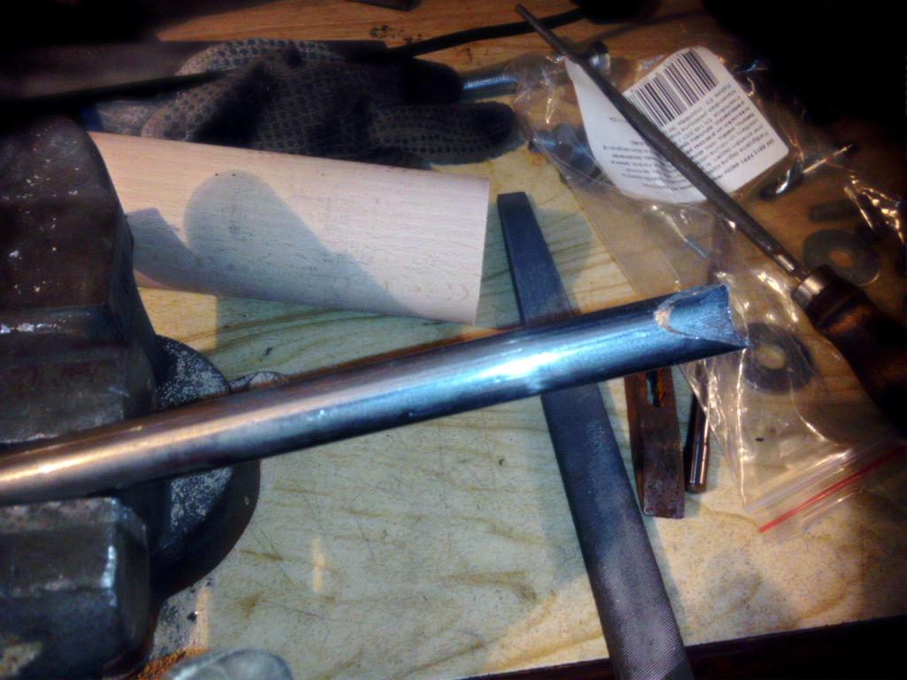

Под конец попробовал напильник и им то я как раз и вырезал желобок до того состояния, когда можно было уже с помощью вот такой трубы:
подровнять под нужный диаметр. Обычная сталь на удивление быстро тупится об дерево, но ролик получился.
Естественно, какие методы, такой и результат:
- бороздка гуляет влево-вправо от центра ролика (надо надежно зажимать инструмент)
- бороздка не равномерной глубины (надо соосно выставлять ролик с осью наждака)
