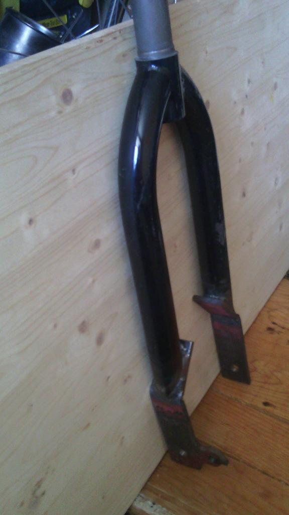

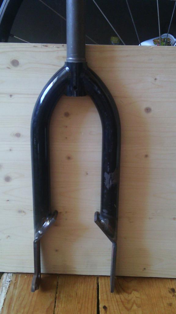

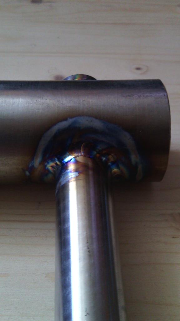

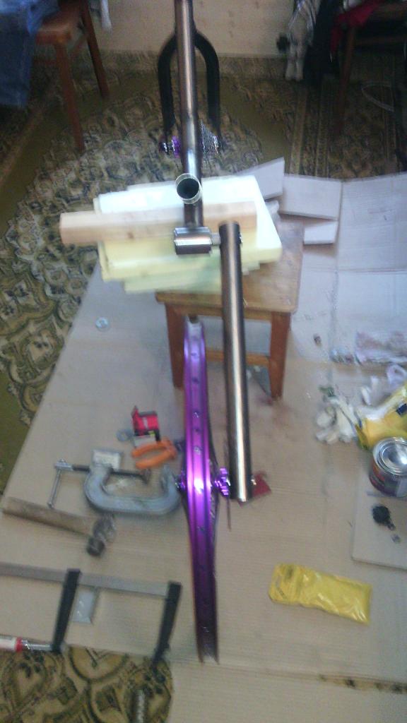

Привет всем!Только что от сварщика...
Как-то проскакивал вопрос по поводу
синей побежалости(Олег hof варил)при
сварке титана,таки она есть,Миша-сварщик варил с продувом(не знаю что
это)итог на фото...
P.S.прошу прощения за качество съёмки-телефон,что есть....
малая не стоит внимания"
Д.Дефо
За это сообщение автора vano442008 поблагодарил: Sofabike (Сб апр 26 2014 14:46)
 Заголовок сообщения: Re: МАНТИКОРА
Номер сообщения:#45  Непрочитанное сообщениеДобавлено: Вс мар 30 2014 22:35
ээээээ....... А я-то думал......

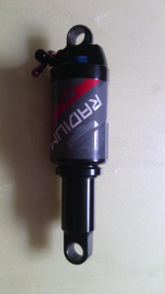

Пришёл-таки аморт,продолжу
свои изыскания
Вопрос сообществу:т.к. крепёж
аморта консольный,хотелось бы
ось крепления,в диаметре увеличить.
Можно ли убрать втулки,а аморт
посадить на полированую,титановую
ось,она 12мм будет?Что думаете,
втулки обязательны?

vano442008, да не сотрется он!
это)итог на фото...
FOTO=3 модернизация передней вилки. :clap: :clap: :clap: подавай на изобретение.
:think: :think: :think: я тут долго думал как на новом софабике вилку гнуть.
вот вашим решением воспользуюсь
это)итог на фото...
Добавлено через 2 часа 48 минут 35 секунд:
это)итог на фото...
Комментарий к файлу: подавай на ИЗОБРЕТЕНИЕ !!!
во я уже вашу технологию применил в деле.
сам я сварчик , толька вот дождь идет уже третий день. мастерская в деревянном доме, варю толька на улице
еще РАЗ с ПРАЗДНИЧКОМ

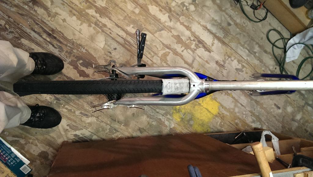

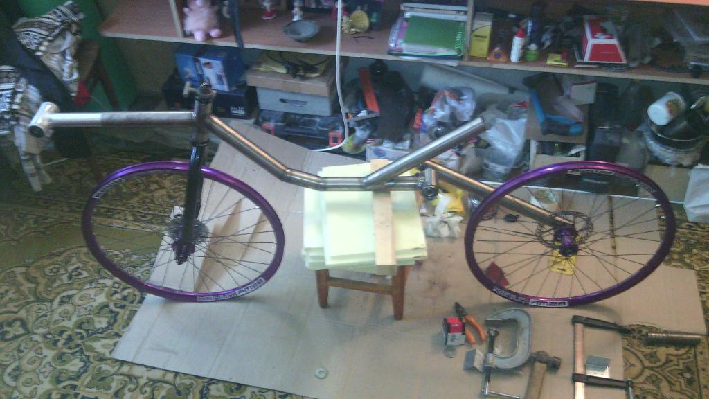

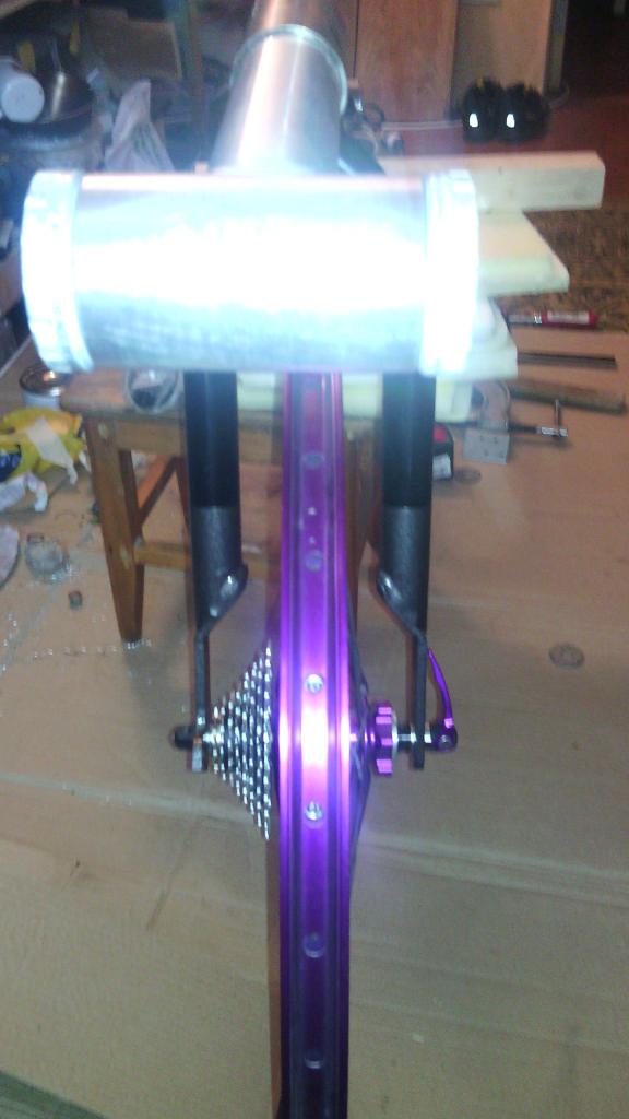

Всем привет и всех с праздником,9 Мая!!!
Мой "Франкенштейн" встал на колёса.
Предстоит работа по креплению аморта,но с его положением в пространстве,хотел бы обратиться к знающим.(фото с вариантами выложу)

Номер сообщения:#51  Непрочитанное сообщениеДобавлено: Сб май 10 2014 23:36
А вот амортизатор консольно крепить не следует. Его можно поставить над маятником, а крепление его краме сделать консольным. Кронштейн амортизатора, а не само крепление амортизатора к кронштейну!
Но самое интересное мы пока так и не увидели...

Про крепление аморт мысль понял,
что-то в этом есть-буду думать.
Спасибо!

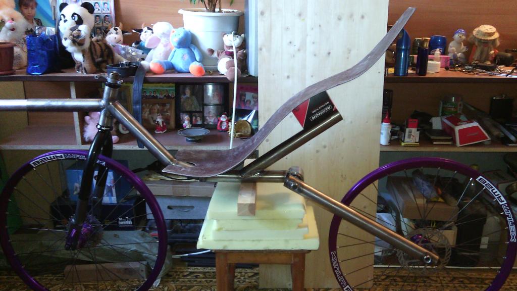

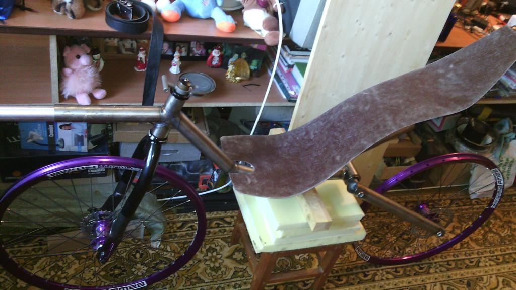

Пока суть-да-дело,решил пильнуть
сидение Ганьшина(хочу у Олега заказать карбоновое).По форме нравится тройтечевское,под него
и пилил.Каркас для заготовки
в жизнь "воплотю",и "пенкой" как
у них оклею...

Номер сообщения:#56  Непрочитанное сообщениеДобавлено: Вт май 13 2014 21:19
У сиденья прогиб посредине очень большой, плечи на спинку не опустятся...

Сообщения: 146
Откуда: Кострома
Поблагодарили: 19 раз.
Имя: Иван
Поэтому и будет каркас,
оно(сидение),по словам самого
изготовителя,не является
несущим...буду выправлять))
легко подаётся,тем более что
я его сделал узким,думаю
проблем не будет.Спасибо.
P.S.а фото,так,для общей картины...

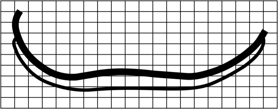

Номер сообщения:#58  Непрочитанное сообщениеДобавлено: Ср май 14 2014 14:32
КАК СДЕЛАТЬ" Горбатое сидедение (Лежак) ???
Я всегда делал "Прямую Спину"
Когда надo то подкладывал под матрасик сложеную куртку, или еще чего что было под рукой.
В многодневных походах ездил = один день на "прямой спине"
один день "на горбатой спине"
Этим моим советом возпользовался Сергей Дашевский, при поезде по Америке (Сентябрь 2013 г)
