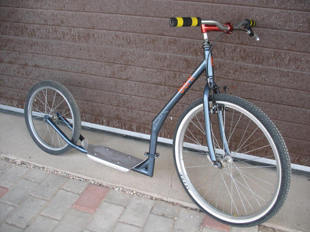

Наконец то разгреб дела, поменял пару гаражей, обосновался более-менее и образовалась возможность кое-что сделать. Начинать с большого (т.е. с конкретного лигерада) не вышло, зато сделал вот такой вот милый самокатик:
Комментарий к файлу: Пепелац. Пока что без багажника и брызговиков, фотку с обвесом потерял где-то :)
Труба рамы: 38*1,5, сталь 3.
Полик: 6061, 2мм.
Колеса: 26-20.
Вес: 9-10 кг.
Галерея.
Интересно на нем кататься. После маленьких самокатов с колесиками от роликовых коньков, катит очень хорошо.
Суммарно потратил месяц на все вообще. Реальной работы было немного. Может день в мастерской и день сварка и покраска.

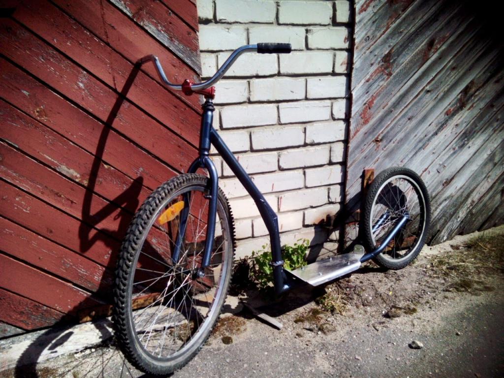

Вот еще фото.
Это уже от заказчика, с его комплектующими. Багажник и брызговики он почему-то ставить не стал. Наверное это пока что.
Больше фото в Альбоме.
