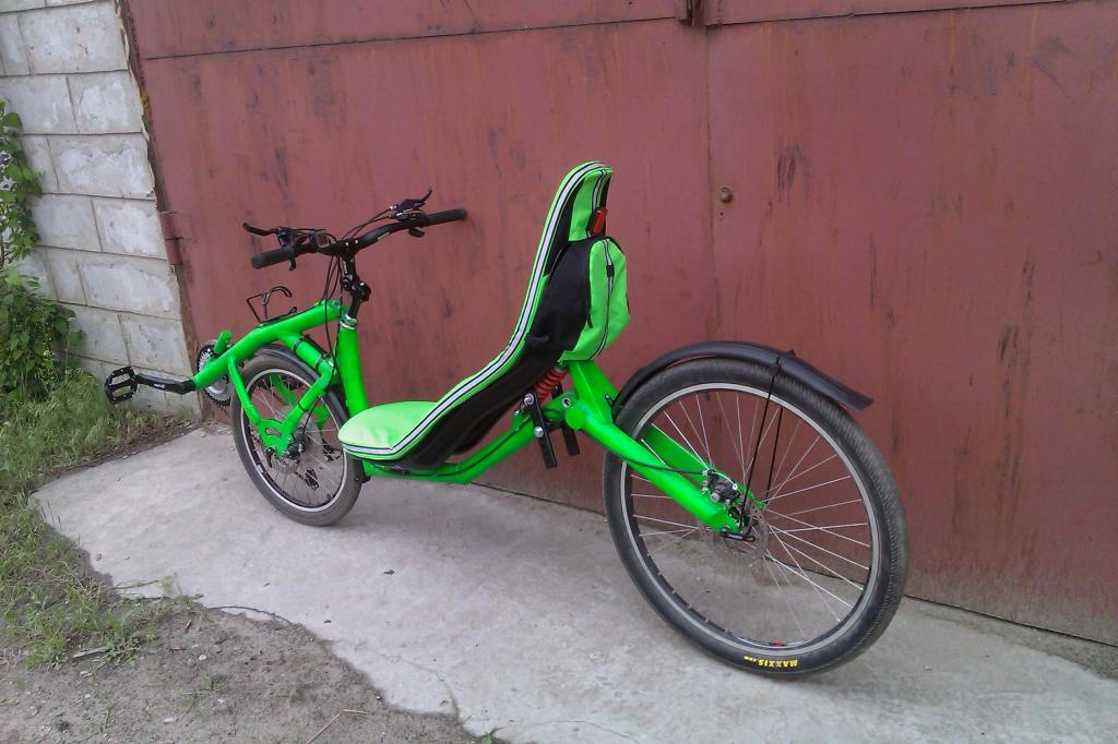

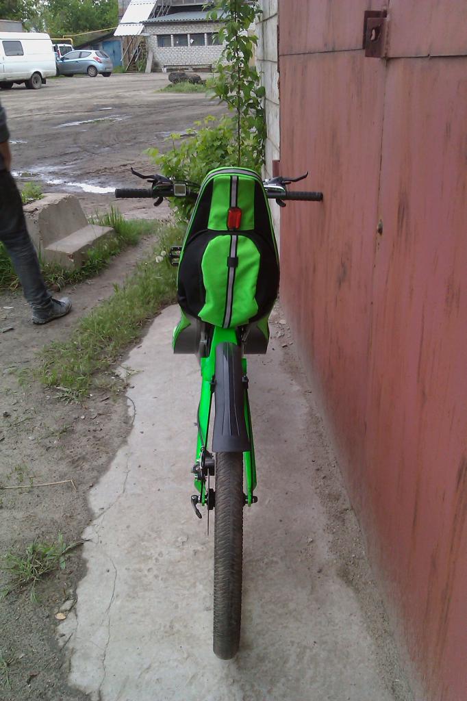

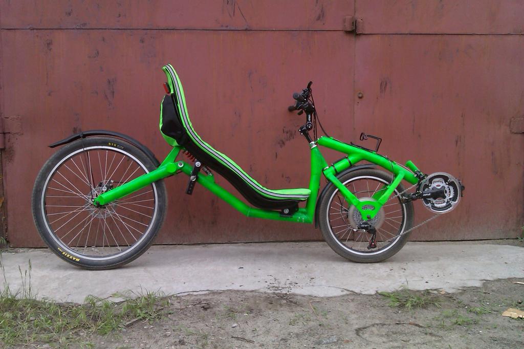

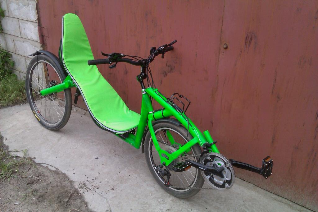

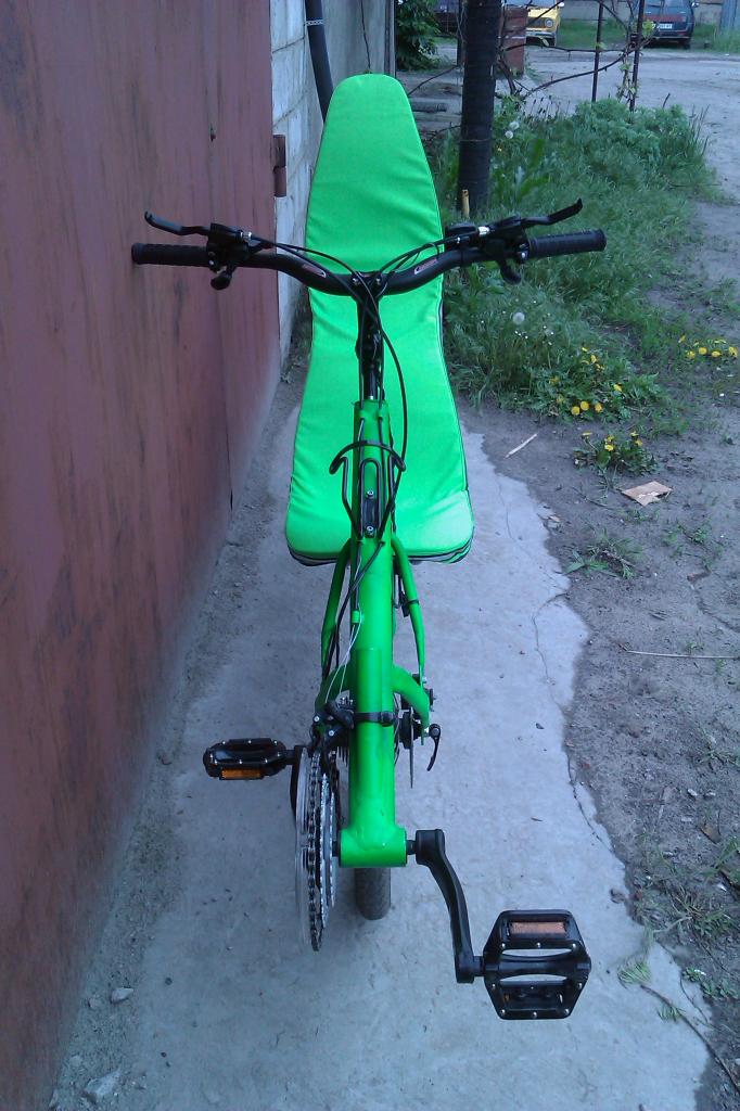

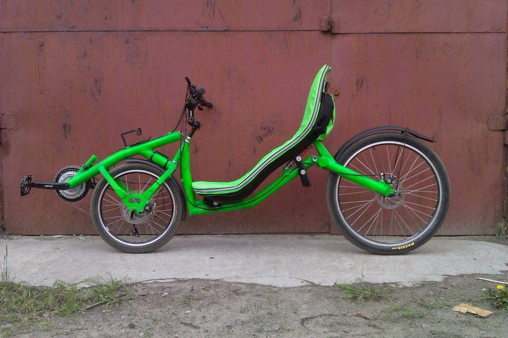

Выкладываю последние фотки. Проект считаю оконченным. Теперь осталось его оформить и перенести в другую тему.

Поздравляю с окончанием постройки :clap:
Выглядит очень здорово, с цветом угадали :wink:

Посадка лежачая и не планировалась. Я тяготею к туристической идеи. Да и потом, там амортизатор мешает опустить ниже спинку сидения, это положение "почти касается". Руль широкий потому что на узком я еще не могу ездить. Положение руля для меня так оптимально. И руки не затекают, и колени пролазят. Сделать руль большой подковой.....? Красиво, с выпендрежом как на Зокре, сделать не получилось, а здесь руль стандартный.

Скажем так, "Зокра по-советски"! Может быть, не столь изящная и быстрая, как оригинал, зато прочная и ремонтопригодная (из стали!), с подвеской, с удобной "городской" посадкой... Да, самое главное! ЦЕНА тоже "советская"! И разбить её гораздо труднее, чем хлипкую карбоновую. Да и не так жалко. Ну, и непередаваемый цвет! Такого кардинального я ещё не встречал на велотехнике. Надеюсь, комбез пилота будет аналогичного цвета?! И появится в Харькове свой "зелёный человечек"! :dance:
