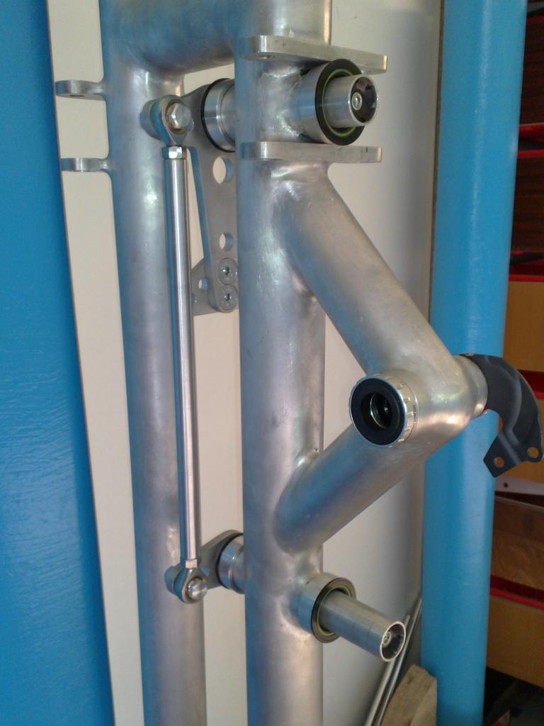

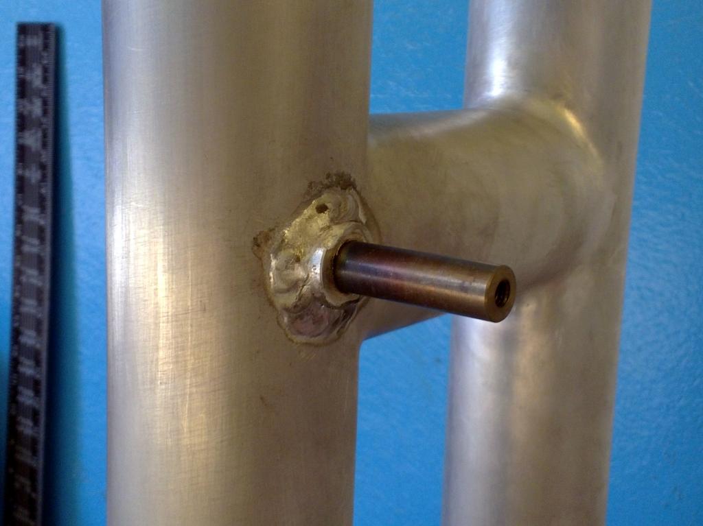

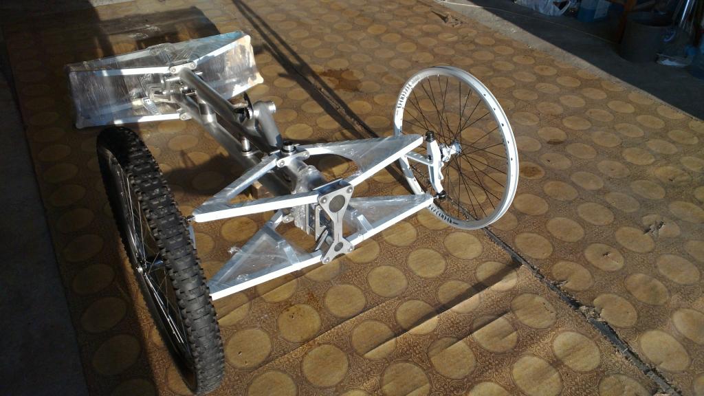

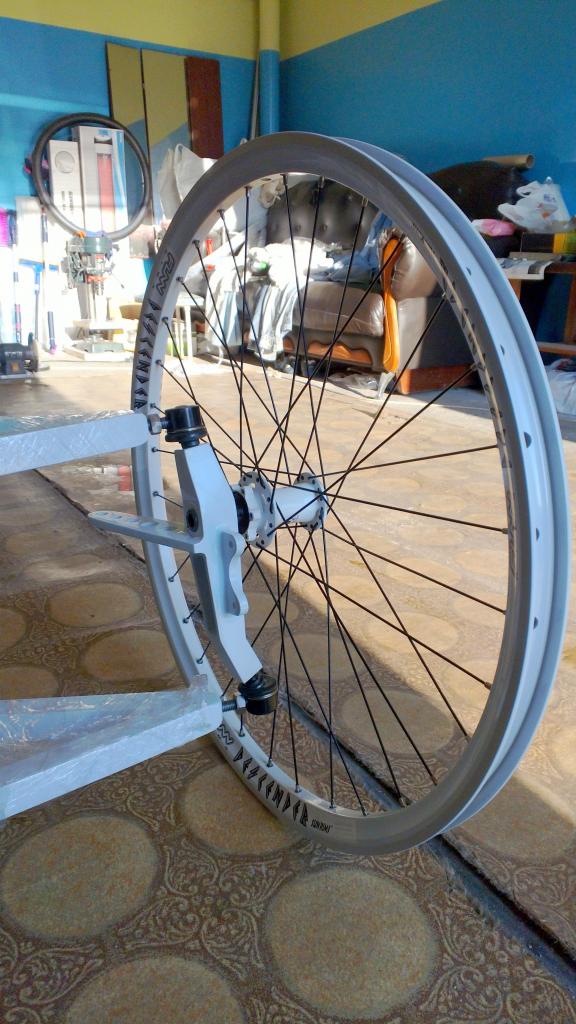

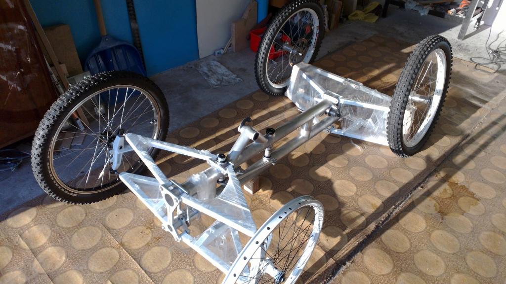

Собрал переднее колесо, рулевое управление, вварил крепление отжимного ролика. 14040025.jpg

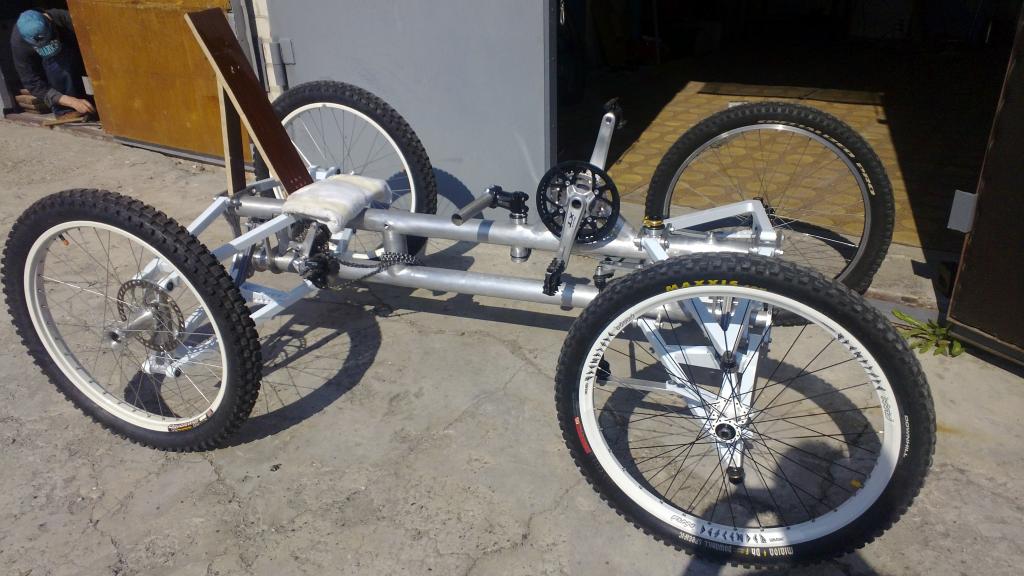

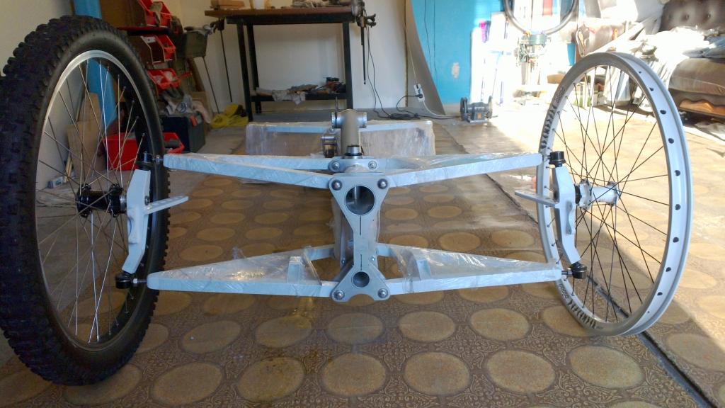

Примерил переднюю подвеску.

viktormtb, ээхх, тяжелым выглядит и вряд ли будет быстро ездить. Сколько уже весу набралось не интересовались?

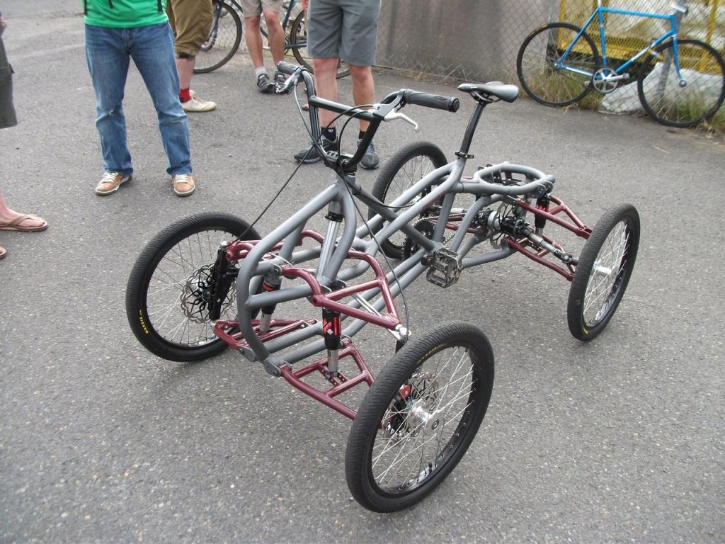

Для полного счастья этому мускулистому крепышу не хватает, как минимум, 3-х дюймовой резины и полного привода. Тогда и скорость особо не нужна. Драйв на пересечёнке можно получить и на 10 км/ч.

не низковат?
Финальный вес ориентировочно в районе 38.
Почему не хватает? На задних колесах уже стоит, на передних тоже будет. Но это для гор и экстрима. Для города будут какие-нибудь слики или полуслики поменьше и раза в два легче, ну и камеры будут полегче, не даунхильные.
Добавлено через 1 минуту 30 секунд:
не низковат?
Он же просто лежит на полу, амортов еще нет.

Если не ошибаюсь - это ПЕРВЫЙ серьёзный 4-х колёсник отечественного (не евро-американского) производства промышленного качества и с богатой комплектацией. Пока всё очень нравится. Интересно ещё как будет решён верх. Заявленный вес вполне нормальный для такой мощной техники и не является критическим. Ух!.. Педальное багги! :D
Любуюсь качеством исполнения и сварными швами. Довольно редкое явление как на сайте, так и в повседневной жизни. Хочется к автору обращаться "сэр"! :clap:

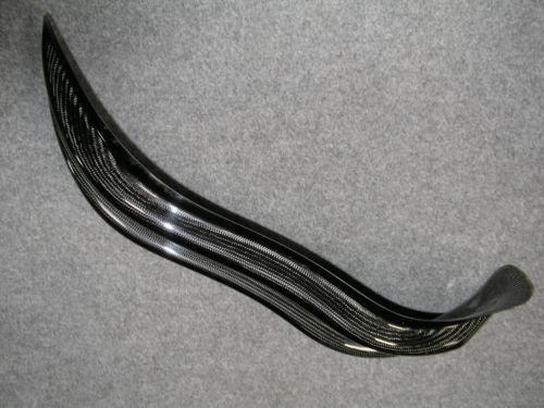

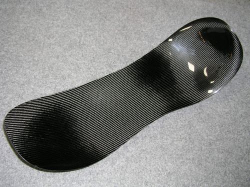

viktormtb, сиденье будет лежачее или классика?
ваша рама интереснее смотрится.
Сиденье хочу поставить лежачее карбоновое. На днях еду в Киев, хочу по пути заехать к Алексею, посмотреть его сиденья и возможность изготовления из карбона. Можно было бы взять и у Олега, но курс евро у нас кусается...

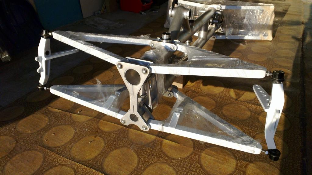

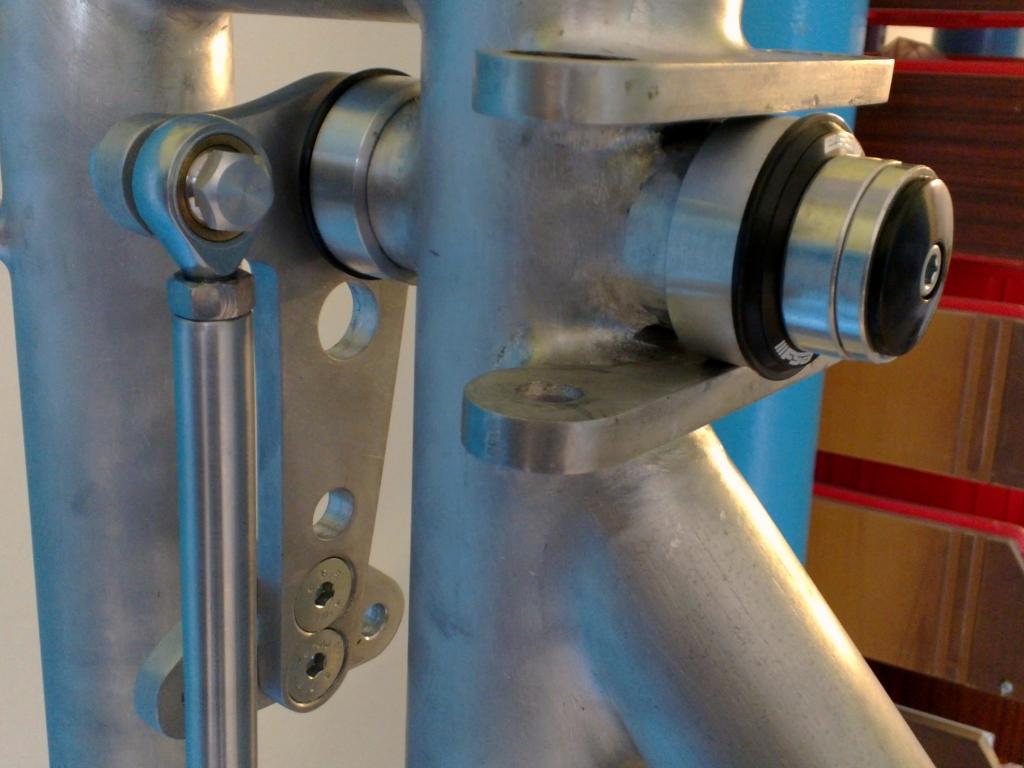

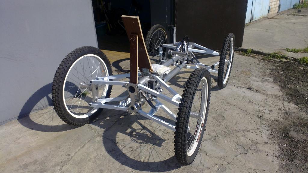

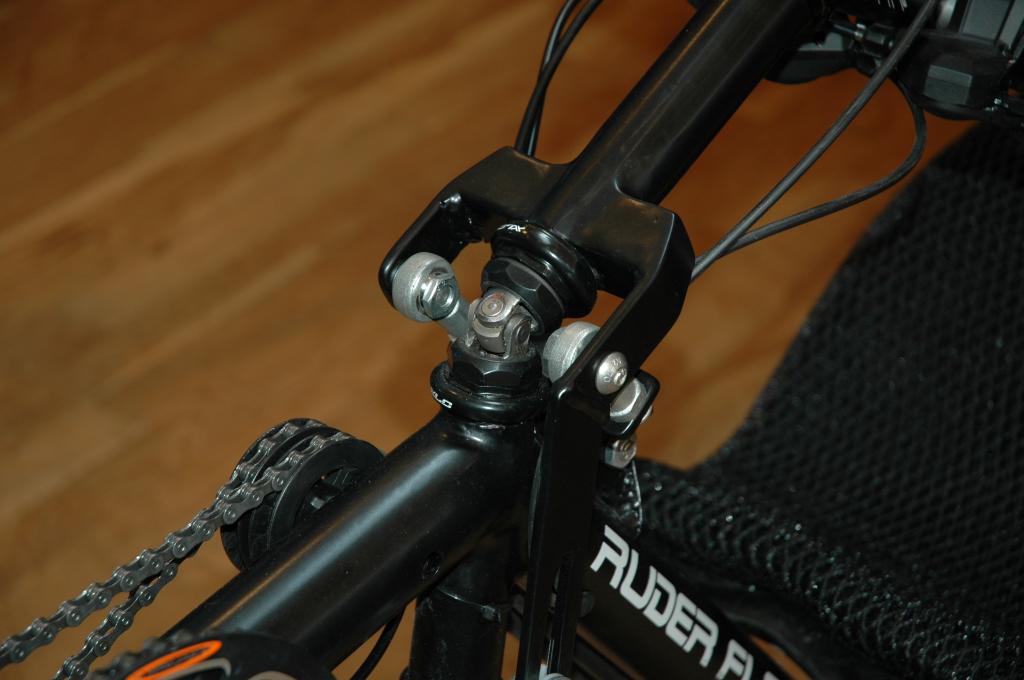

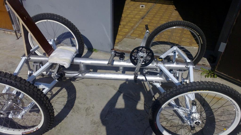

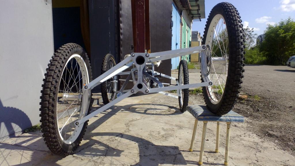

Поставил на ход, Немного прокатился. Правда, без привода и тормозов, и с условным управлением. Вроде неплохо. Пока вылез один косяк с рулевым, малый угол поворота при коротких рычагах, ну а при удлинении рычагов уходит геометрия(углы аккермана). Но рулится вроде ничего.

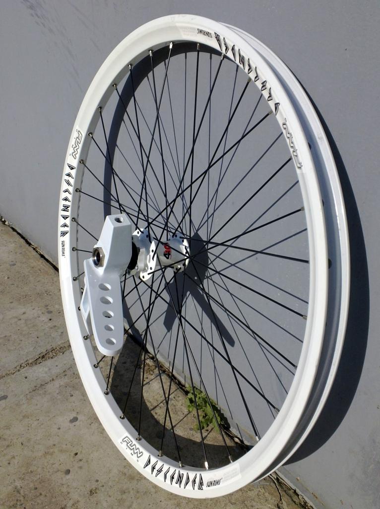

Добавлено через 4 минуты 53 секунды:
Буду делать рулевой привод на карданчиках, как на фото.
Возможности задней подвески безграничны...

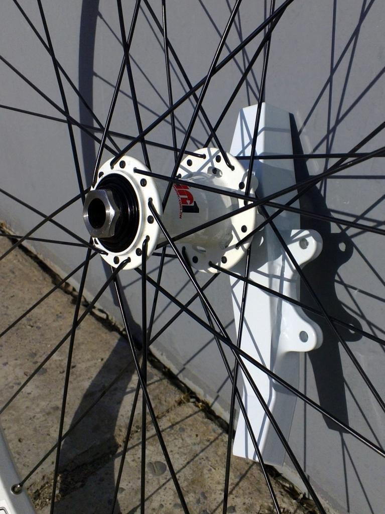

А как посадка, ногам комфортно?
Больше походит на рукомобиль.
Достаточно комфортно, сидушки пока нет.
Добавлено через 2 минуты 22 секунды:
Хочу поставить такое.
