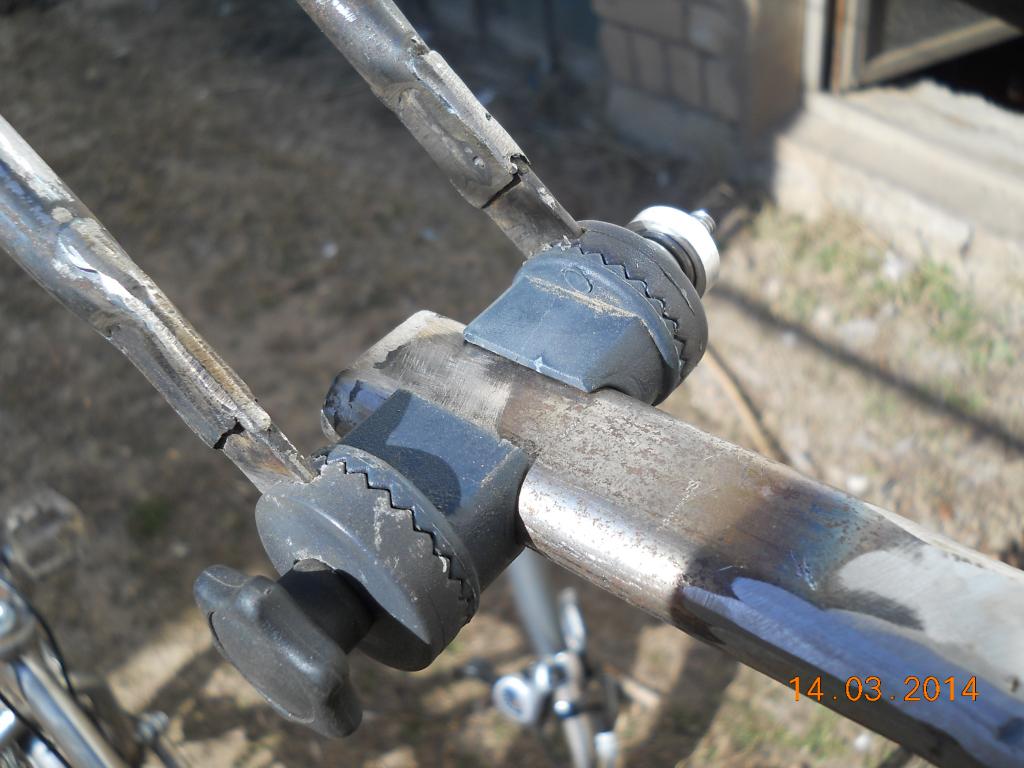

IVIichael писал(а):
Андрей, я подумал насчет зеркала...
А ты точно с этого трайка встанешь? :-)
Миша, рассмотри конструкцию зеркала - там сантиметров 30 стойки поднимаются вместе с зеркалом - так что вставать ничего не мешает...
Да, согласен, тогда Андрей встанет. Но может возникнуть другая проблема. Если шарнир будет слабый, то зеркало будет самопроизвольно опускаться при тряске. Если будет тугой - то не удобно будет поднимать вставая с трайка..
Там зубчатый шарнир, подпружиненный с одной стороны, сам не опускается, силу прижима можно регулировать...
Т.е. при поднятии зеркала надо ослаблять силу прижима?

Желательно - но не обязательно...
Андрей самостоятельно ослабить и потом затянуть не сможет.
 Заголовок сообщения: Re: Пилигрим, трайк для Серого Кардинала.
Номер сообщения:#366  Непрочитанное сообщениеДобавлено: Чт мар 27 2014 12:23
Значит, научится вставать и садится, чуть наклонив голову в сторону... :mrgreen: :mrgreen:

Значит, научится вставать и садиться, чуть наклонив голову в сторону... :mrgreen: :mrgreen:

Миша, так вот, точный расчет и множественные эксперименты показывают, что сесть в кресло данного трайка можно, чуть сместившись от прямой или склонив голову набок. После двух-трех ударов затылком о зеркало, данное действие совершается автоматически. Если возникают затруднения с автоматической посадкой, зеркало можно поднимать и опускать. Подпружиненный зажим обеспечивает надежную фиксацию зеркала во время движения. Для регулировки силы сжатия пружины ось оснащена пластиковым воротком большого диаметра и гайкой-барашком, позволяющим производить регулировку без применения специнструмента...

Открутив два болта на раме, зеркало можно просто снять и аннулировать, без ущерба для трайка... Это на случай категорического несоответствия пилота и аппарата. Прилепит зеркало на руль, как было первоначально...

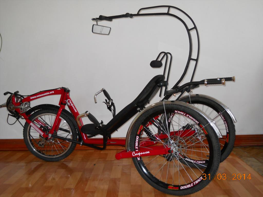

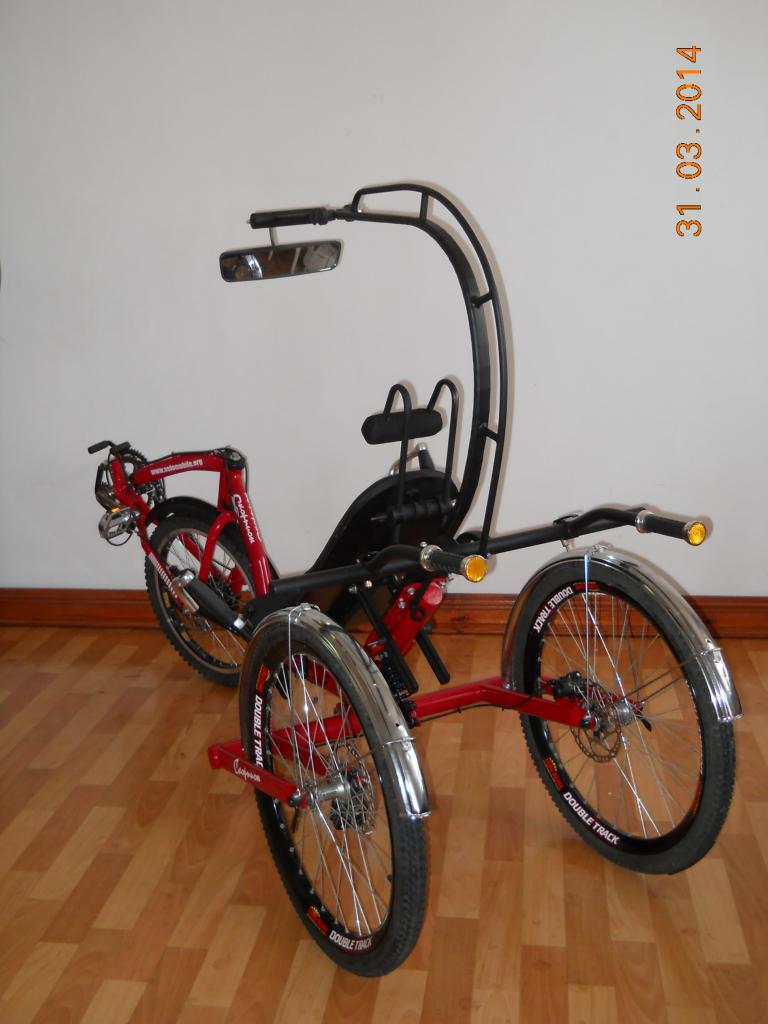

Ну вот как-то так...:

 Заголовок сообщения: Re: Как оказалось - Скорпион, трайк для Серого Кардинала.
Номер сообщения:#375  Непрочитанное сообщениеДобавлено: Пн мар 31 2014 15:09
Ну нихрена ж себе :shock: :clap: :clap: :clap:
Опция позволяет еще и крышу сделать :dance:
Теперь знаю у кого заказывать трайк :D
Номер сообщения:#376  Непрочитанное сообщениеДобавлено: Пн мар 31 2014 17:08
Ох, бля!!! Супер. Просто супер!!!!!!!! :shock: :clap: :clap: :clap:
Хочу, хочу, хочу эту игрушку!!!!!!!
Скорее ее высылай!!!!!!!
За это сообщение автора grey_kardinal поблагодарил: Warlus (Вт апр 01 2014 01:16)
Номер сообщения:#377  Непрочитанное сообщениеДобавлено: Пн мар 31 2014 17:14
Ох, бля!!!
Вот именно это я и сказал как увидел :D
Ты не поверишь, но я тоже :lol:
Номер сообщения:#378  Непрочитанное сообщениеДобавлено: Пн мар 31 2014 17:27
Насколько будет возможно... Скоро буду упаковку колотить...
А вообще - ты, оказывается, живешь в такой глуши - от нас только одной компанией можно отправить - за приемлемую цену...
Номер сообщения:#379  Непрочитанное сообщениеДобавлено: Пн мар 31 2014 17:43

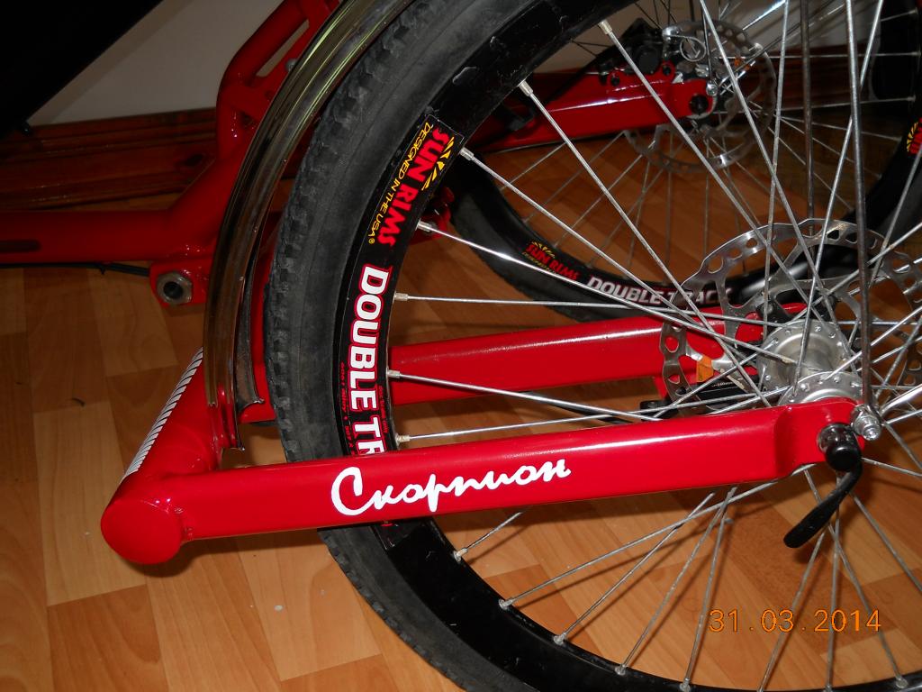

Немецкая нитроэмаль KimTec, наклейки - виниловая пленка, порезанная на плоттере, поверх окраски
