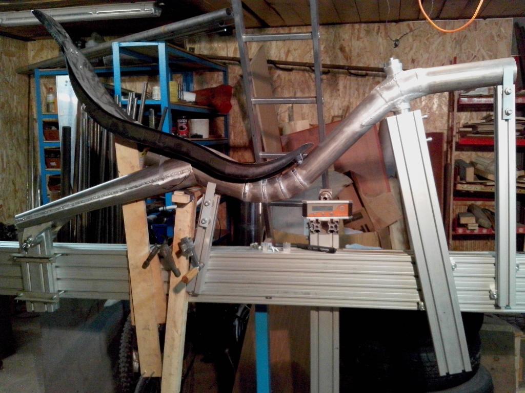

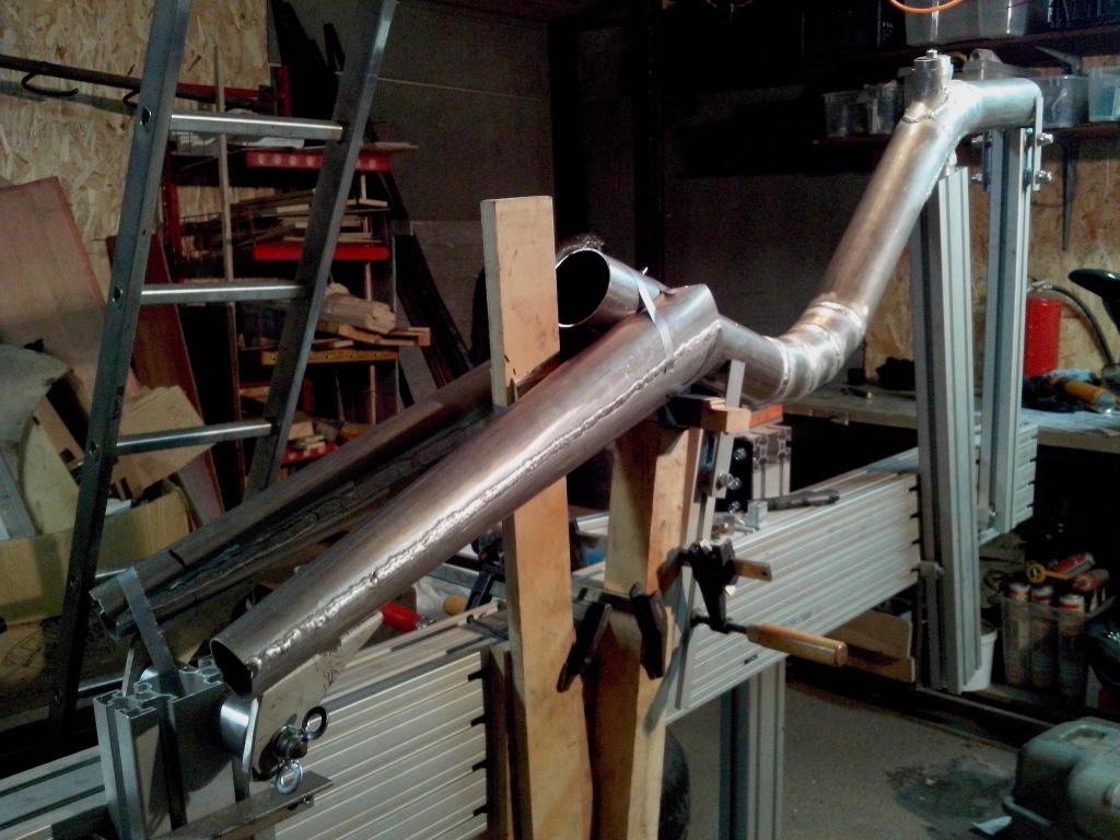

Начат еще в августе. Потом - завис из-а недостатка возможностей. Ну а сейчас - новый сезон и недостаток возможностей компенсируем сильным желанием :)
Алюминиевый хайрейсер для марафонов. Полностью из Д16. Чем варю - не скажу: секрет фирмы. :) Легче титана, жестче титана. Гаражный Hi-Tek, в общем. :)

Олег, крепление перьев к раме - не слабое ли место? Оба под малым углом, оба работают на излом...
Слабое, поэтому нужны конусные перья.

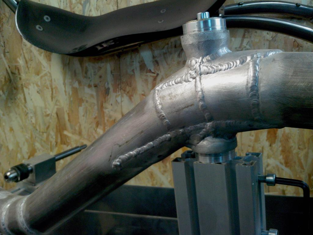

Без трубогиба не кошерно.
Когда погнешь Д16Т 70х1.5мм, тогда твоё мнение будет услышано :)

Хотя верно наверное никак, но все таки не красиво.
Ни по одной ссылке нет 70 мм, даже 50 мм нет. Способы я знаю, даже трубогибы знаю гидравлические, на которых 60 мм можно гнуть (может и 70 мм). Ты на практике покажи кто и где гнет такие трубы и сколько это стоит (напоминаю, 70х1.5мм).
 Заголовок сообщения: Re: Лигерад "Серебро"
Номер сообщения:#9  Непрочитанное сообщениеДобавлено: Пт мар 28 2014 22:02
...Хотя верно наверное никак, но все таки не красиво.
На почти всех алюминиевых МТБ тогда тоже некрасиво - такие же швы.
Номер сообщения:#10  Непрочитанное сообщениеДобавлено: Пт мар 28 2014 22:03
botas я вроде бы не обещался, говорю не красиво значит так оно и есть, ты меня хочешь переубедить? не получится.
Ага, как у Ленина: Мое учение верно потому что правильно :)
Добавлено через 37 секунд:
На каких? :shock:
Я ж написал - почти на всех алюминиевых МТБ такие же сварные швы.
Номер сообщения:#11  Непрочитанное сообщениеДобавлено: Пт мар 28 2014 22:06
Ты мне покажи изгиб(вернее вместо него) с 4мя швами.
А ты мне покажи алюминиевый МТБ без швов )))
Номер сообщения:#12  Непрочитанное сообщениеДобавлено: Пт мар 28 2014 22:20
Когда был "Самурай", все пищали от восторга и писали кипятком, несмотря на швы. Может, и здесь так же будет? :oops:
Номер сообщения:#13  Непрочитанное сообщениеДобавлено: Пт мар 28 2014 22:36
в первом посте идёт сравнение с титаном, типа это круче, но таких швов то там нет.
Теперь кажется я знаю за что деньги дерут на западе.
В первом посте идет сравнение с титаном по массе и жесткости - не более.
Если ты не видишь сварные швы на алюминиевых велосипедах (тех, что ты показал), а видишь их только на самоделках, то может стоит снять розовые очки?
Короче, все уже поняли, что тебе не нравится, что вместо гнутой трубы здесь разрезаная и свареная. Твоё право.
В данном случае просто это не конструктивная критика, т.к. другие варианты погнуть такую трубу в данный момент недоступны.

...Если нету возможности гнуть трубы, тогда для чего искусственно это делать, так крепче?
Так по крайней мере легче, потому что итоговая труба короче.
Номер сообщения:#18  Непрочитанное сообщениеДобавлено: Сб мар 29 2014 00:11
Flur, согните сначала трубу 70х1,5, а потом будете критиковать. :twisted:
Мне кажется нужно выходить на более профессиональный уровень ибо опыта уже воо!
Выходите, разрешаю. :)
Жесткость выше, вес меньше.
Кроме того, гнутые рамы человеку, всилу его природного происхождения и стремления к гармонии, кажутся красивее. Острые углы в рамах далеко не всегда к месту. Делаю, как могу.
Flur, закажете у меня вариант с острыми углами - сделаю! :) Закажете с гнутой трубой - сделаю! Только сразу штук 100 рам, чтобы станок-трубогиб окупился, угу...

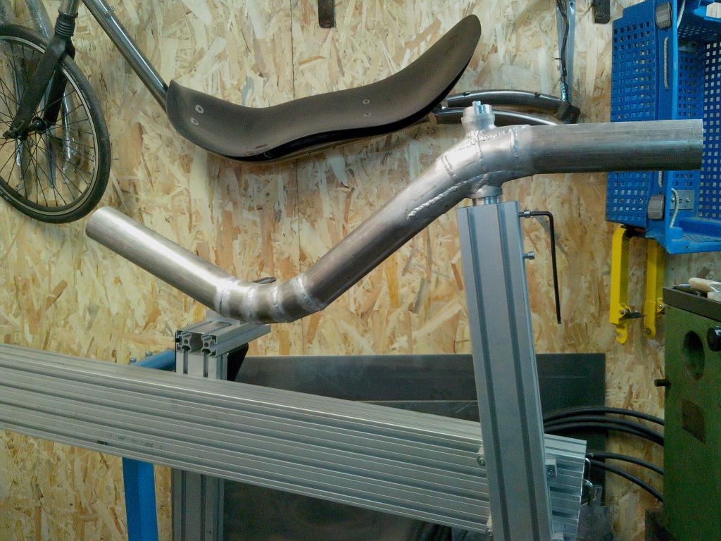

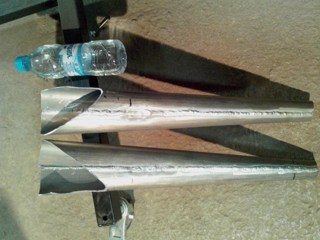

Еще фотографии:

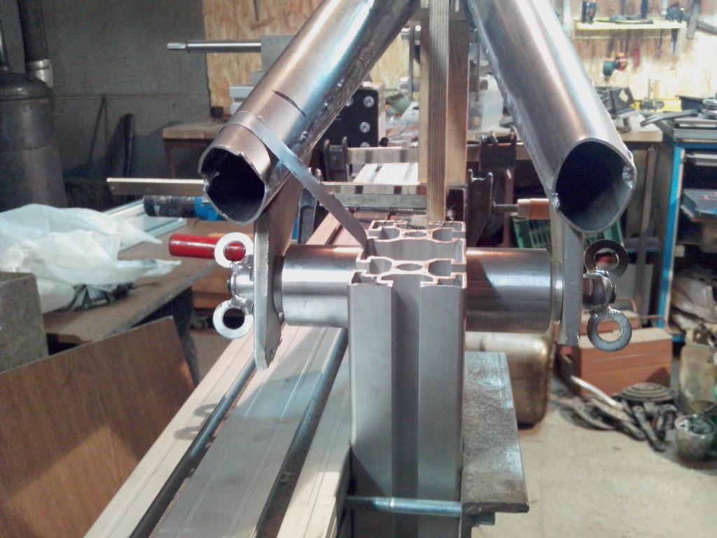

В SW замоделить и заказать детали на лазерной резки не рискнул?
После съема со стапеля перья не делают "бдзинь" и не становятся каждое в свою сторону?
6мм дпропу фаску не снимаешь чтобы легче приварить к тонкой трубе?
