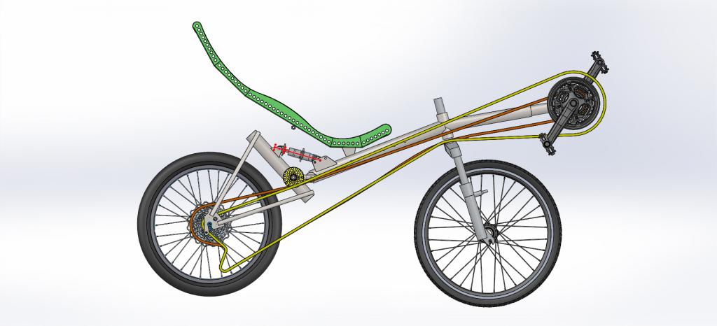

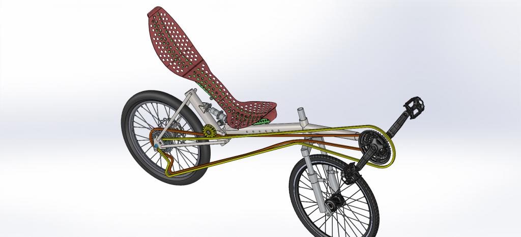

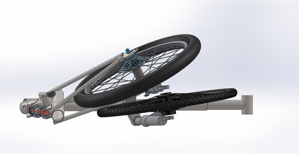

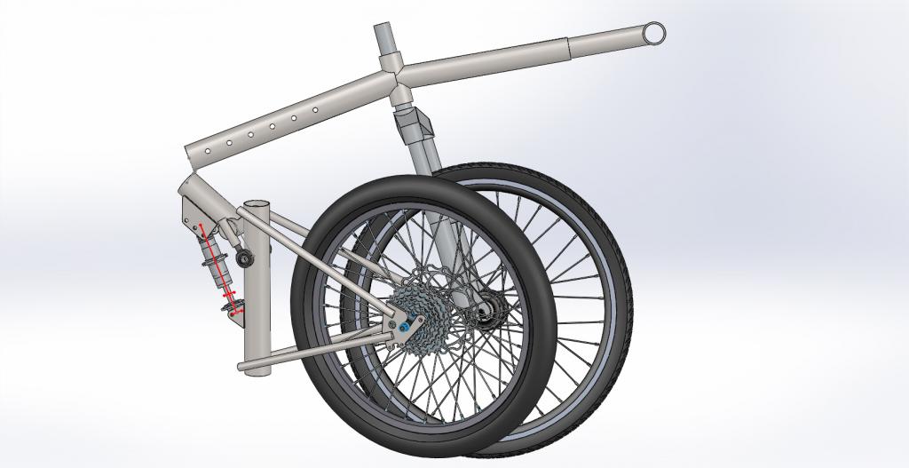

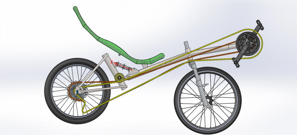

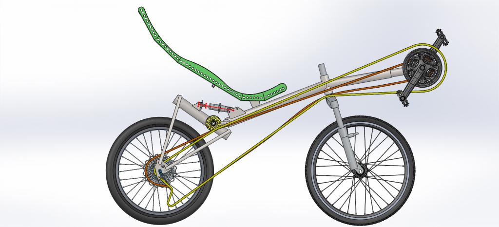

Теоретически будет с подвеской и складной.
На 20" колесах.
Комментарий к файлу: подвеска без нагрузки
Комментарий к файлу: подвеска с полной нагрузкой
Комментарий к файлу: среднее пложение подвески
Комментарий к файлу: сложеный

А почему бы не использовать задний маятник от ашана-двухподвеса на 24" колесах целиком, либо измененный под свои нужды? Я вижу только плюсы, в т.ч. отпадет необходимость использования отжимного ролика на силовой ветви цепи.
 Заголовок сообщения: Re: ECO-Bent 2
Номер сообщения:#3  Непрочитанное сообщениеДобавлено: Чт фев 20 2014 17:44
Где взть ашана-двухподвеса на 24" ? У меня нет.
Ролик, если жизнь покажет что не надо, всегда успею снять.

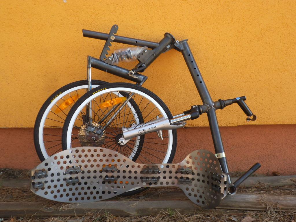

Номер сообщения:#7  Непрочитанное сообщениеДобавлено: Сб мар 22 2014 17:15

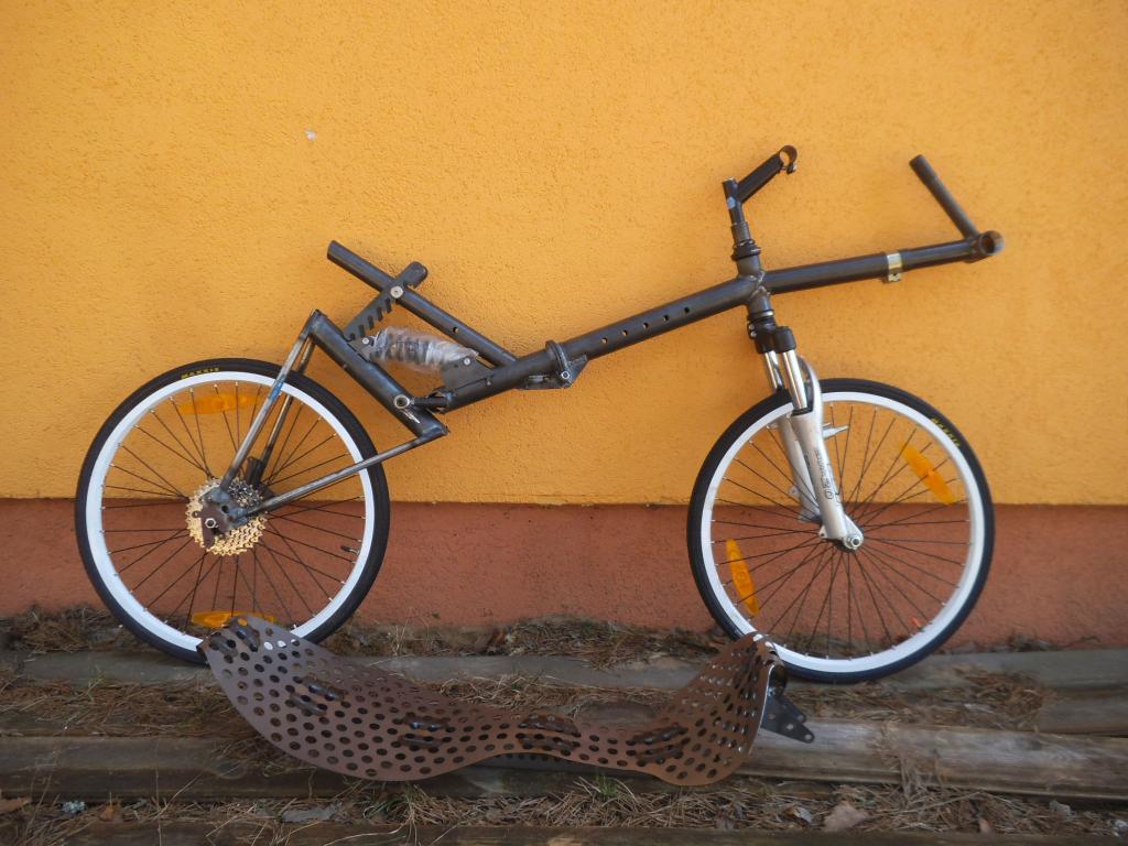

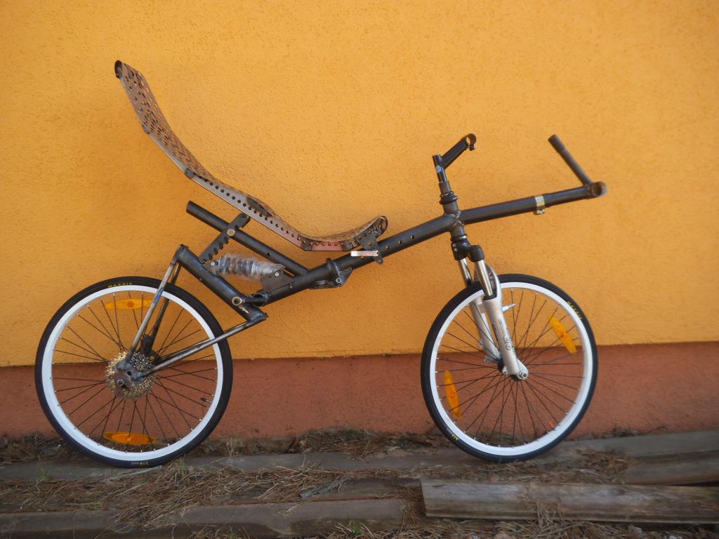

На удивление легкий, пока 12 кг.
Сложился без цепи - просто отлично, незря промучился с моделированием.

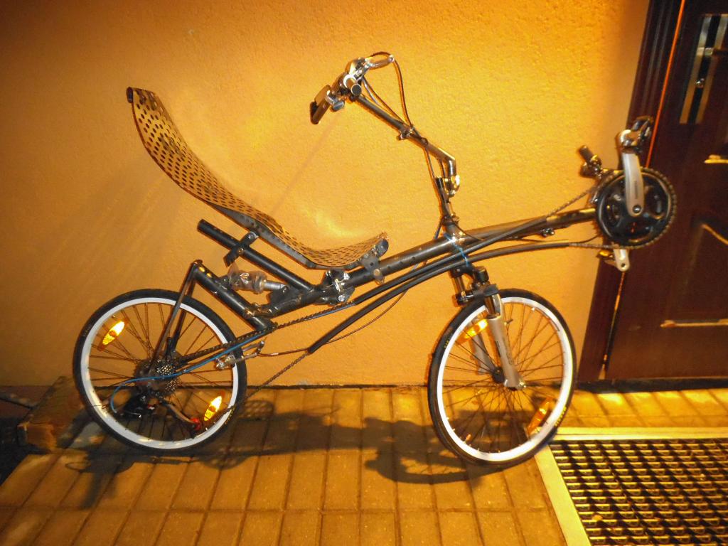

Номер сообщения:#13  Непрочитанное сообщениеДобавлено: Вт мар 25 2014 01:55
подвеска работает отлично, с бордюра съехал и не заметил

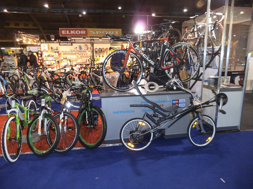

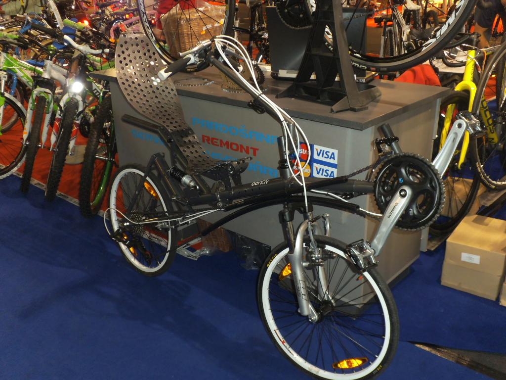

Номер сообщения:#20  Непрочитанное сообщениеДобавлено: Пт мар 28 2014 15:22

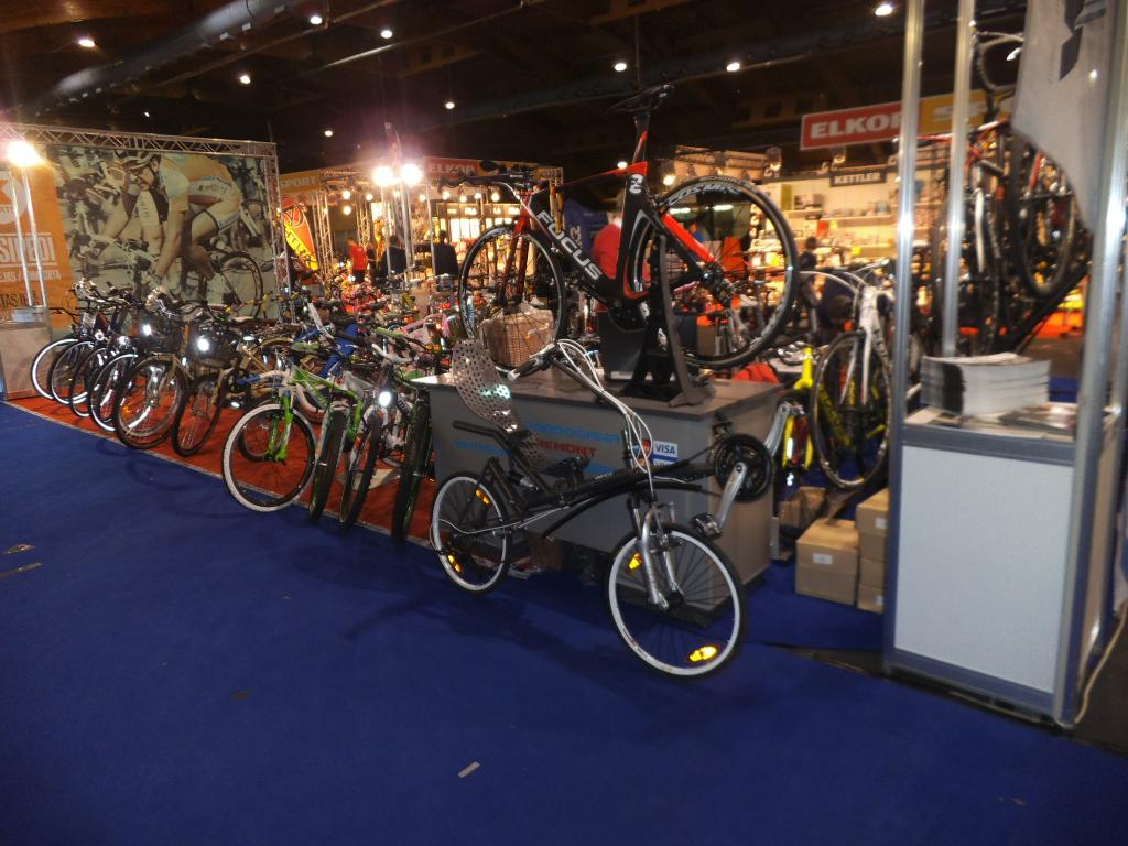

Pervaja vistavka
