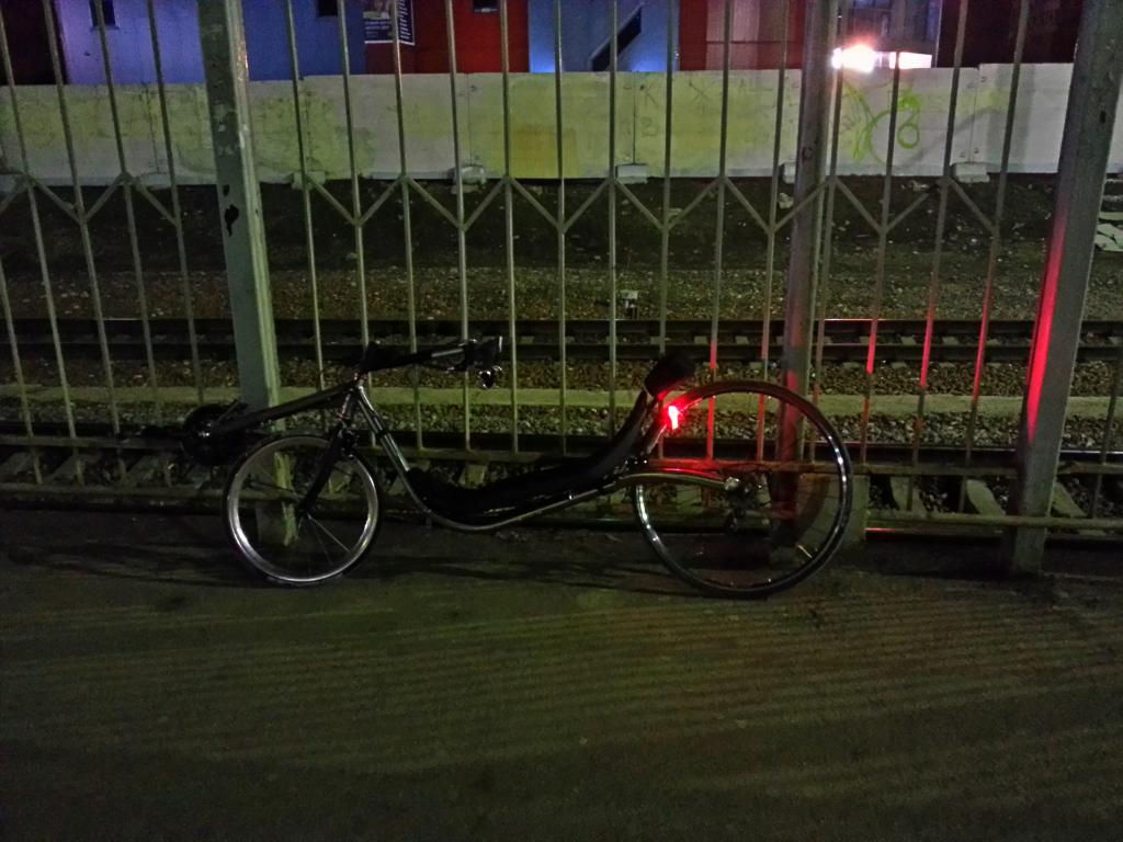

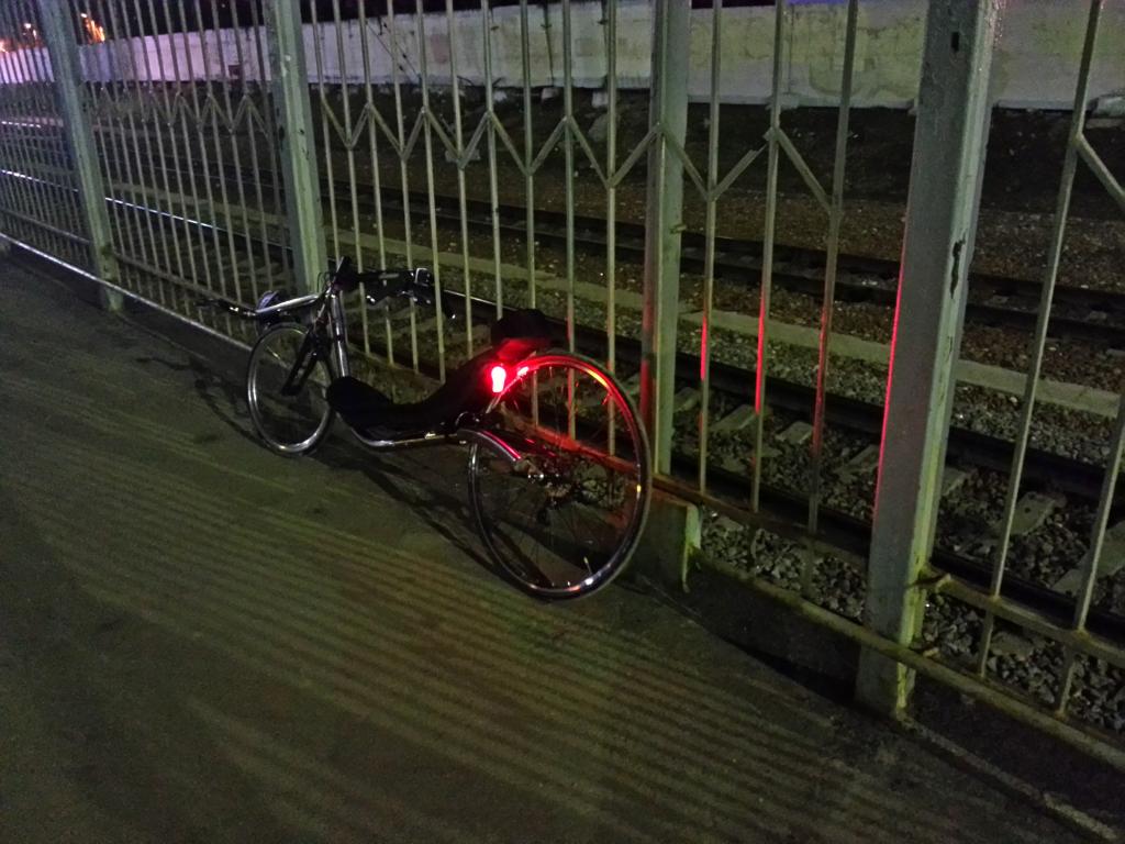

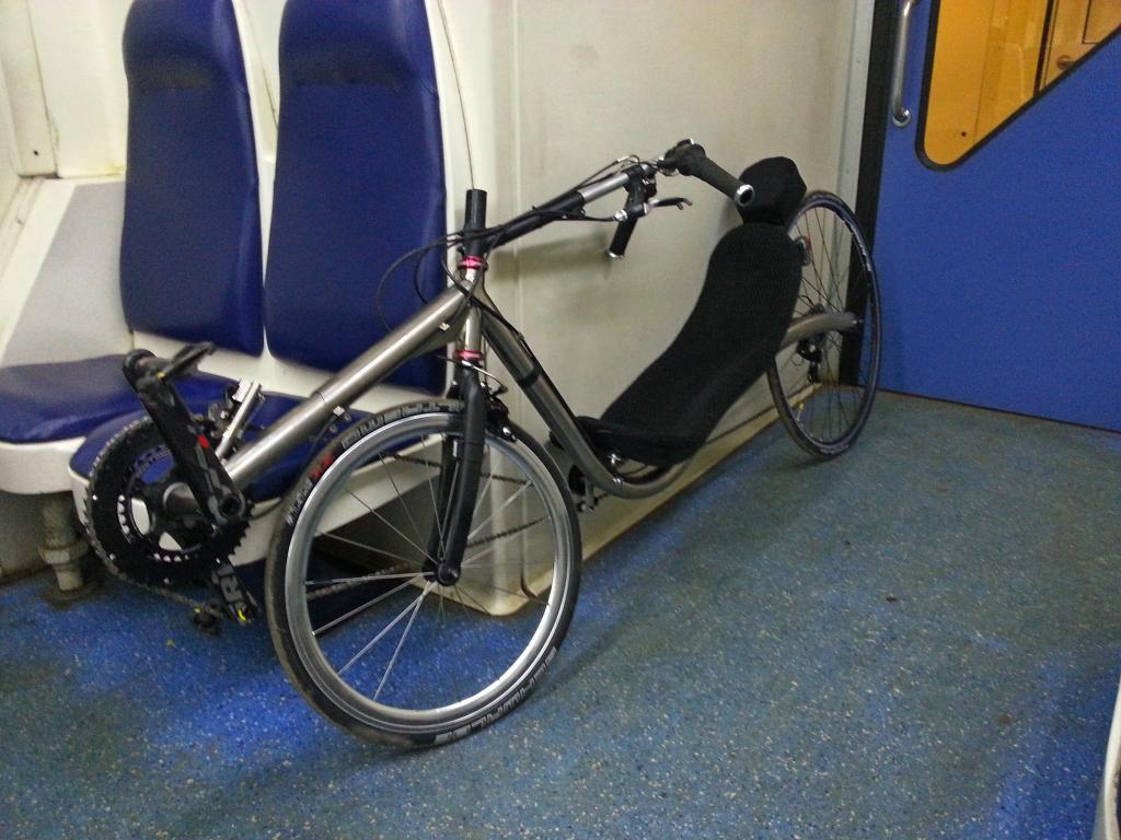

Ловите парочку фоток:
Заднее колесо временное (у оригинала сосок коротковат)
