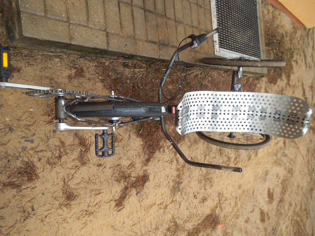

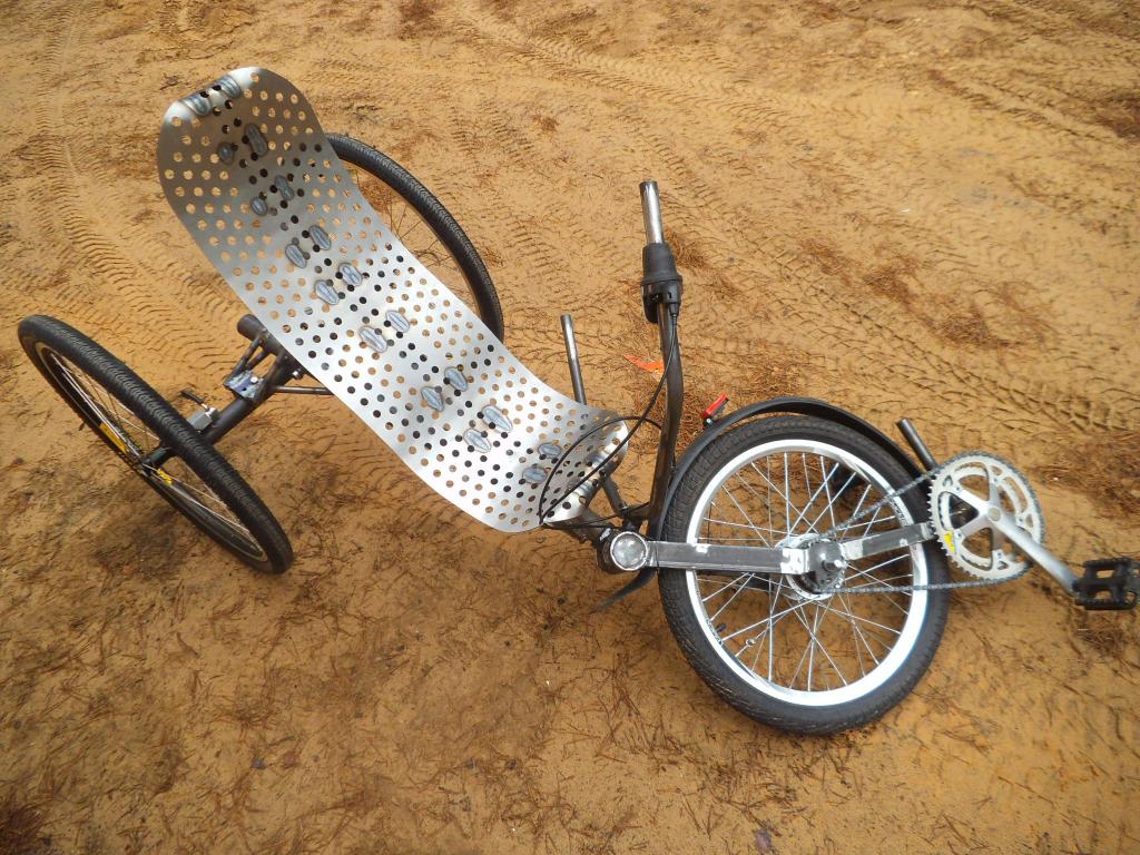

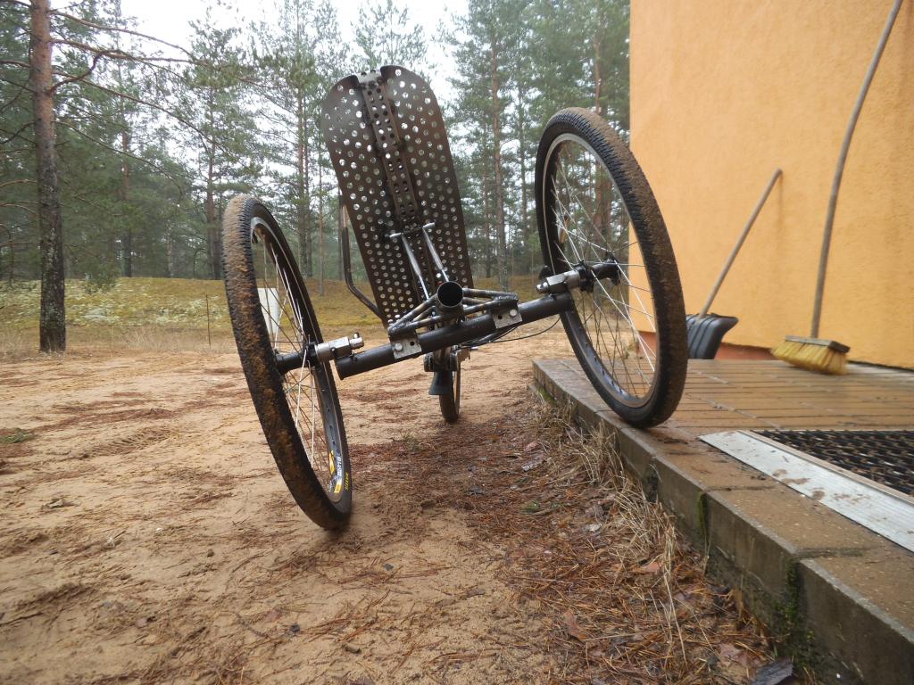

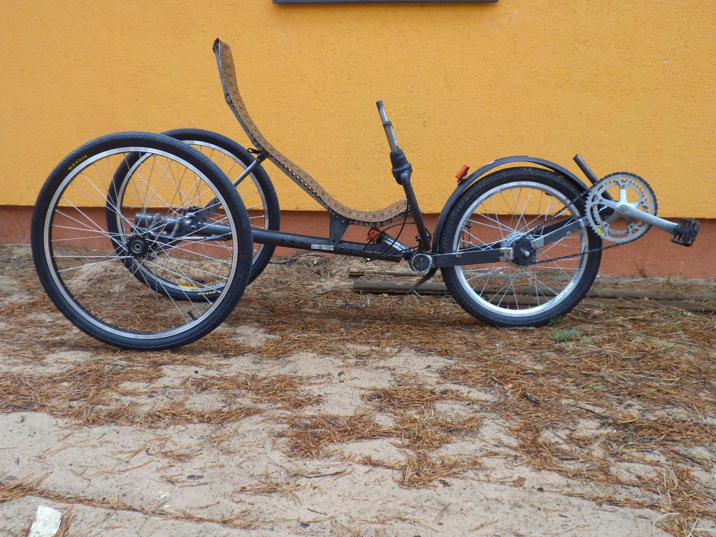

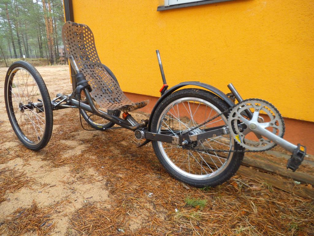

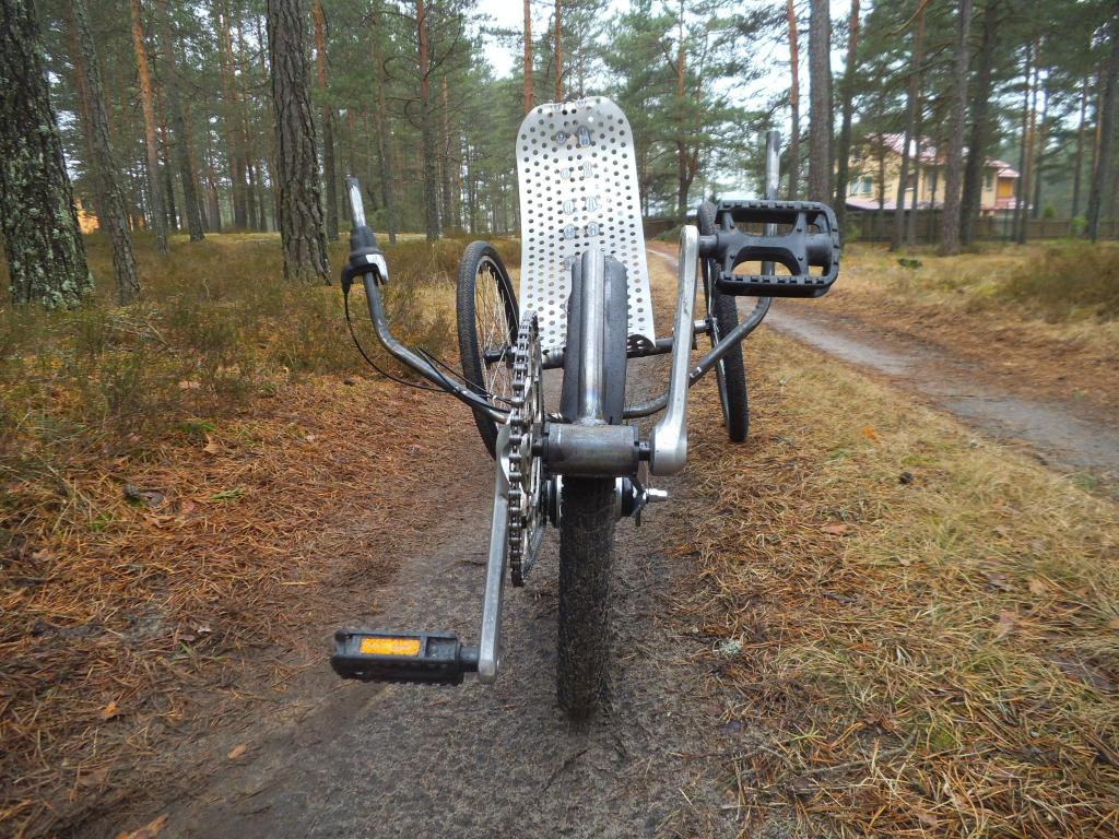

Проехался ... даже не знаю что и сказать.
Наверное эмоции опущу и изложу факты:
1 Ехать - едить, даже 20 кмч
2 Поворачивать - поворачивает, можно развернуться на каких 6 м
3 Сидеть удобно, крутить педали тоже удобно, положение рук на руле - комфортное
4 Недостаток схемы дельты - теряешь равновесие если задние колеса становятся не горизонтально.
5 Рулить, двигая руки из стороны в сторону тяжело, соответствующие мышцы слабые и не на что опереться, в отличии если давишь от себя.
6 Овальность звезд не почувствовал
7 Цепь не падает
8 Давить на педали надо иначе, как на лигерах с подвижной кареткой, руками и рулем противодействовать ногам не получится см пункт 5
Не заметил необходимости в наличии упора ограничитель поворота, колени не страдают, так как при повороте ноги остаются паралельны колесу за счет суставов таза.
Добавлено через 11 минут 32 секунды:
фото
Комментарий к файлу: я чуть не упал
Комментарий к файлу: недостаток этой компановки
Комментарий к файлу: а если это еще и правый поворот, падение не избежно
За это сообщение автора Voolodja поблагодарил: IVIichael (Вс фев 23 2014 01:55)

Номер сообщения:#193  Непрочитанное сообщениеДобавлено: Сб фев 22 2014 13:12
Это ж как надо изловчится чтобы сидеть в таком положении:
упор необходим, тем более заказчик дцпшник (насколько я знаю)
Ты когда велик на землю ложишь тебе упор для руля тоже нужен?
