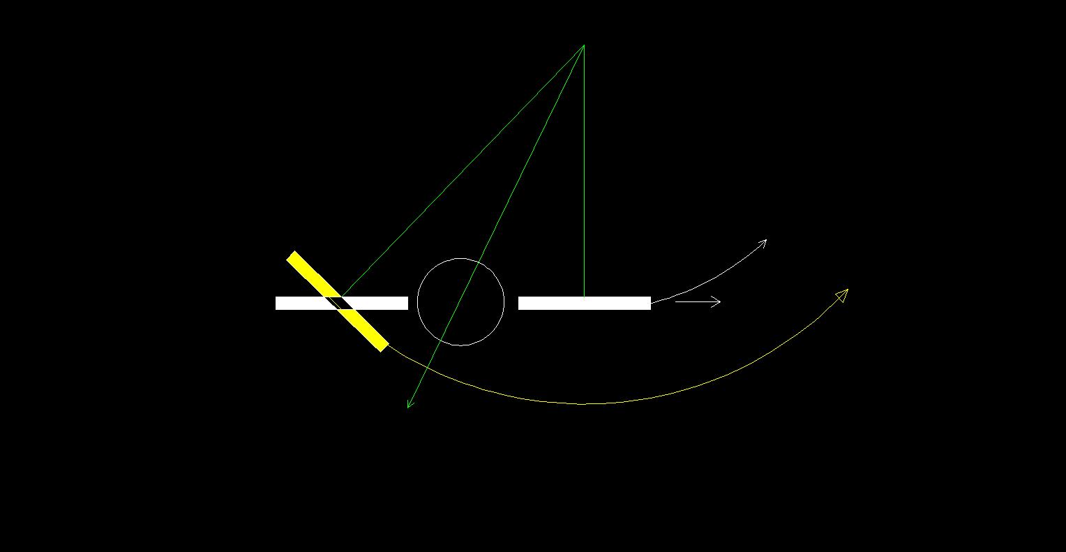

Vilk писал(а):
Вот кстати небольшая схема по теме разница переднего и заднего поворотных колес. Это автомобильный подход, там, он применяется что бы обеспечить всем колесам единый центр поворота. Путем похожих графических вычислений вычислялись размеры рулевой трапеции, ведь два передних колеса будут иметь разные радиусы поворота, а центр нужно обеспечить один, что бы равномерно распределить нагрузку по всем колесам.
При одноколейной схеме, заднее поворотное колесо не имеет общего центра с передним, это не значит что оно не будет поворачивать, просто вся нагрузка поворота не распределяется по колесам а концентрируется на одном. Это и есть основная причина плохой управляемости с задним поворотным колесом. По этой причине не делают автомобилей с задними поворотными колесами.
Так у вас на схеме с задним управляемым колесом центр поворота, грубо говоря, не с той стороны нарисован, нет?
 Заголовок сообщения: Re: разница в управляемости передене- и заднеуправляемого ли
Номер сообщения:#22  Непрочитанное сообщениеДобавлено: Вт ноя 09 2010 18:46
Сообщения: 283
Благодарил (а): 4 раз.
Поблагодарили: 14 раз.
:oops:
Озадачили Вы меня. Похоже в самом деле не с той. Но тогда получается что сила будет направлена против направления движения. Я чуть позже обязательно прорисую и продумаю еще раз.
Добавлено через 4 часа 4 минуты 21 секунду:
Re: разница в управляемости передене- и заднеуправляемого лигерадов
Нарисовал корректную схему.
Сразу бросается в глаза что такой аппарат будет обладать большой избыточной поворачиваемостью, причем чем длиннее база тем больше эффект. Хотя правильней сказать поворачиваемость будет зависеть не от базы а от точки обкатки (рулевой колонки). Теоретически если мах. приблизить ее к переднему колесу поворачиваемость станет нейтральной или близкой к ней.
Но тогда центр куда поместить центр тяжести? Ведь база станет совсем короткой.

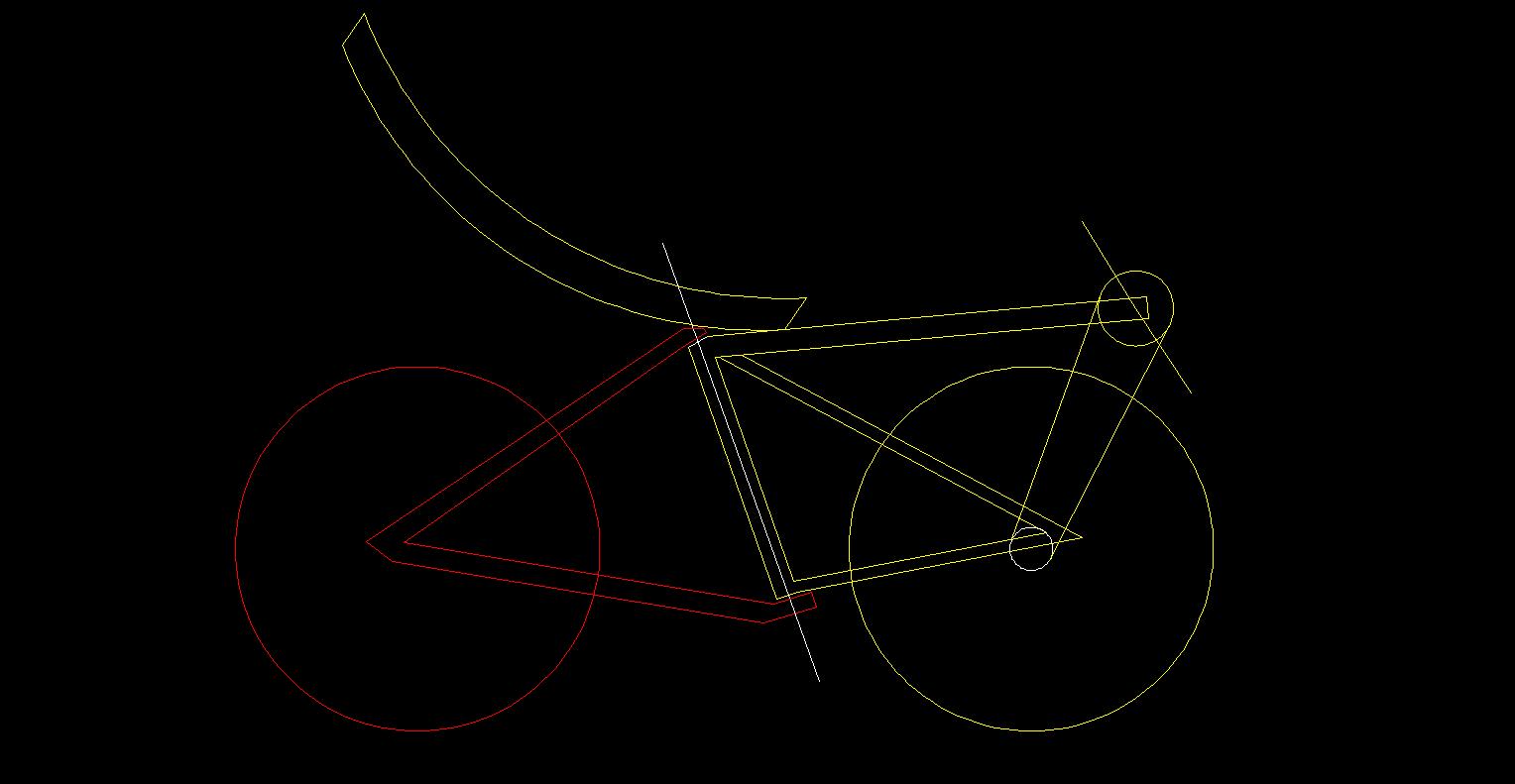

Добавлено через 22 минуты 16 секунд:
Вот даже набросал схему как такое могло бы работать (желтым статичная часть, красным поворотная). Наверное.
Тут мои познания заканчиваются. Начинается мир практики.

Kostilo писал(а):
1. Поворот заднего колеса на тот же угол что и переднего даёт гораздо меньший радиус поворота
Видимо геометрию в школе теперь не изучают. А жаль, ведь так просто нарисовать пару треугольников и сразу видно, что написал ерунду.
