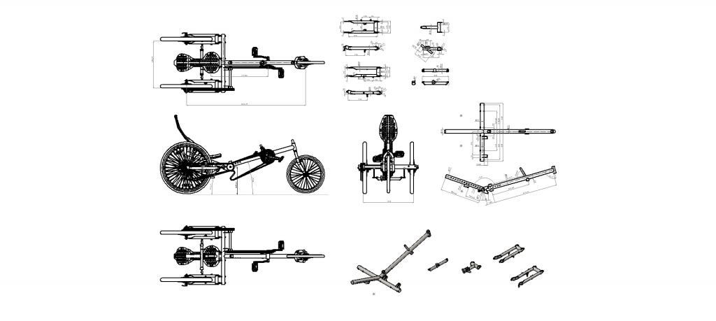

Voolodja А можеш основные размеры бросить и исчего делал ( размер труб ) чтоб не с нуля изобретать ))
 Заголовок сообщения: Re: Лонг-БАЙК клон
Номер сообщения:#29  Непрочитанное сообщениеДобавлено: Сб фев 15 2014 12:46
могу
Добавлено через 2 минуты 51 секунду:
ТриД будет на GrabCAD https://grabcad.com/library/tilting-trike-1
Добавлено через 40 секунд:
все трубы со стенкой 1.5мм, обычное железо.
54_LB_01_01.rar [692.07 КБ]
За это сообщение автора Voolodja поблагодарил: Windchaser (Сб фев 15 2014 17:59)

Электровело писал(а):
Супер! Сколько весит?
22-23 кг
колеса дешевые - тяжелые
некоторые детали наверное можно на алюминевые заменить
Кому давал пробовать - люди пугаются его подвижности, потому как обычный человек не разгоняется до такой степени, чтобы ощутить необходимость наклона в повороте, а на малой скорости эта наклоняемость мешает, блокиратор я еще не сделал.
Еще кажется что смещение сидения на зад плохо сказалась на способности водителя ловить баланс, потому как в начале сидушка была близковато к педалям, ноги не разгибались, а когда отодвинул сидушку на нормальное расстояние как буто разучился ездить. До конца еще не изучил его все особенности.
