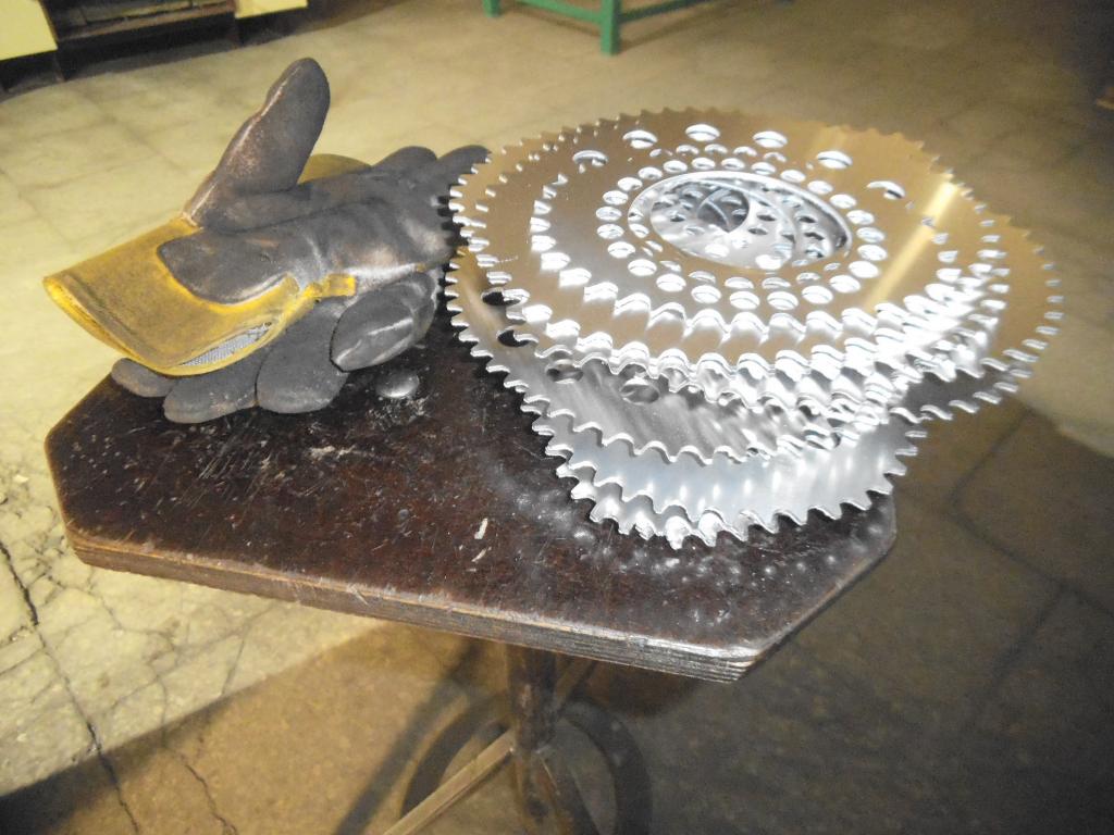

Добавлено через 6 часов 14 минут 21 секунду:

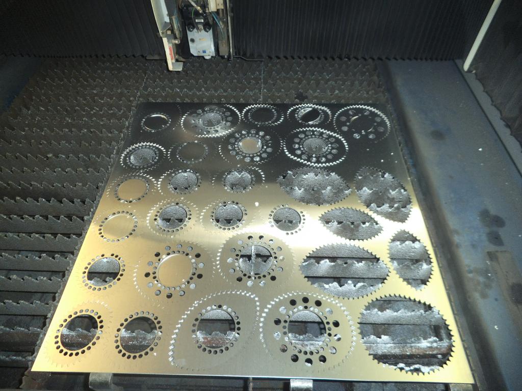

Сдается мне, что с 2мм алюминием для звезд я промахнулся ...
Уводит при резки из плоскости восмеркой и на ощупь они какие то мягкие ...

В смысле, что ты говорил шо алюминька мягкая получилась.
Номер сообщения:#186  Непрочитанное сообщениеДобавлено: Ср фев 12 2014 13:04
Не, не думаю что будет много опилок, скорее согнется или сплющится. Песком и грязью съется быстрее, наверное, чем оригиналные, но на тест должно хватить.

"листы 5083 в состоянии H111 , то есть это аналог отожженных листов Амг5М, с большей эластичностью. Но если подробнее расшифровать состояние H111, то оно означает, что листы 5083 H111 подвергались правке с минимальной степенью нагартовки (менее 1/8 от максимальной степени нагартовки)"
нужно править и делать термообработку.
У меня рама лигерада из Амг5-довольно жеский сплав, хоть тоже не на всю нагартован похоже
http://almet.ru/ru/alyuminii/alyuminiev ... -amg5.html
Добавлено через 1 час 44 минуты 52 секунды:
http://aluminium-guide.ru/technologiya/ ... nagartovka оказывается нагартовка это не термообработка, а наклеп, который мы получим при обкатке звезды, после чего она будет долго ходить, только бы хватило жесткости конструкции. Так что облегчать отверстиями большие звезды не следует, это лишние поводки при резке и ослабление жесткости. Сплав хорошо варится.

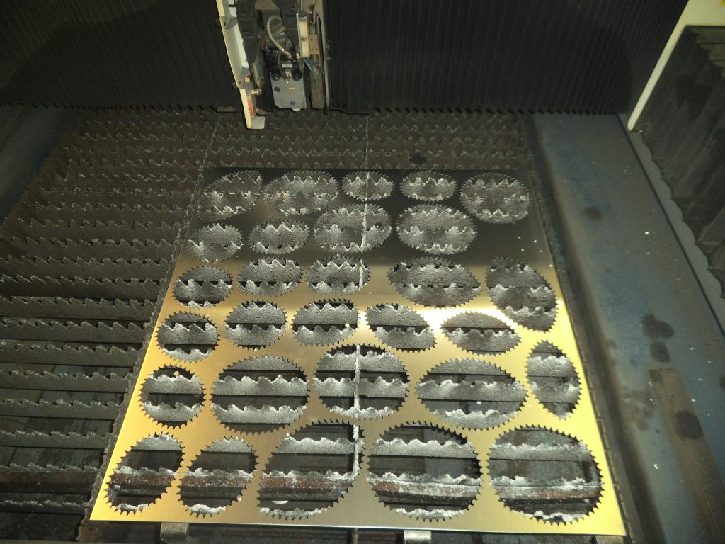

сегодня выслал все звезды

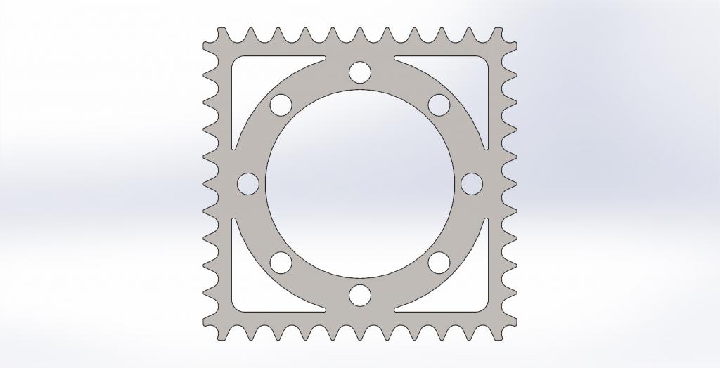

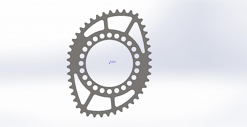

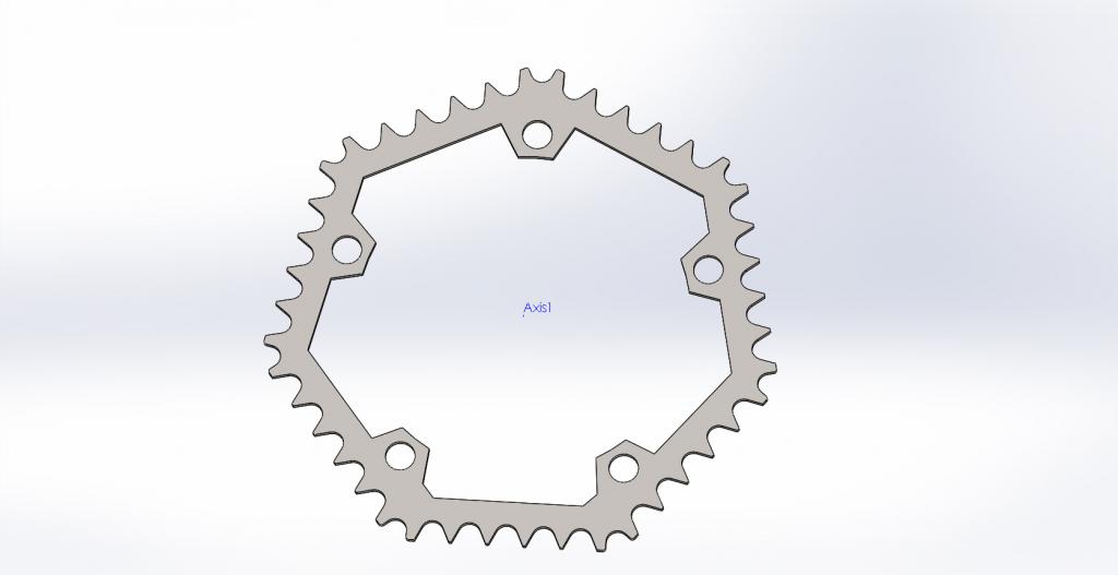

совместно с мим тестером сделали такой профиль и он его, пока что, хвалил больше всех других профилей, может плацебо ... но посмотрим что дальше будет
квадратная - для прикола какому то фикс райдеру
Номер сообщения:#191  Непрочитанное сообщениеДобавлено: Ср мар 26 2014 19:13
...квадратная - для прикола какому то фикс райдеру
Осталось треугольную сделать ))

смех - смехом, но 5 и 7 угольники опять таки фиксеры планируют использовать, так как не нужен натяжительный ролик
А почему у тебя в углах центр ролика выше размещается, чем на прилегающих сторонах? Не получится так, что цепь будет просто между углами натянута, а промежуточные зубья не будут использоваться?
Блииин! Это оптический обман!! Вопрос снят ))

Владимир, квадратная - зачот!
а если две стороны сделать минимальными, то будет вообще линейно-прямоугольная (как кирпич сбоку) :D

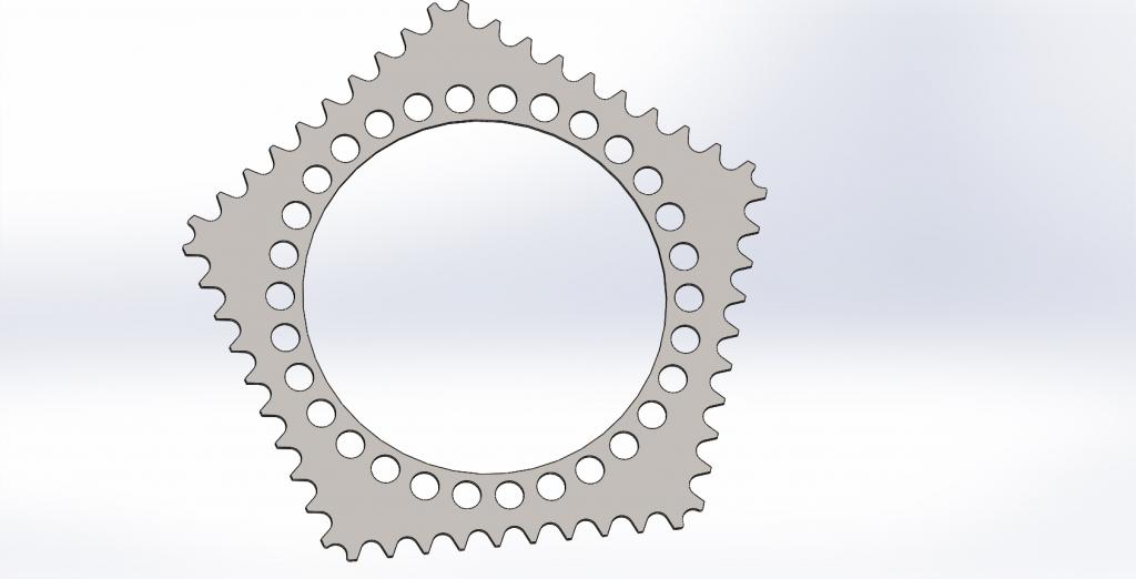

...смех - смехом, но 5 и 7 угольники опять таки фиксеры планируют использовать, так как не нужен натяжительный ролик

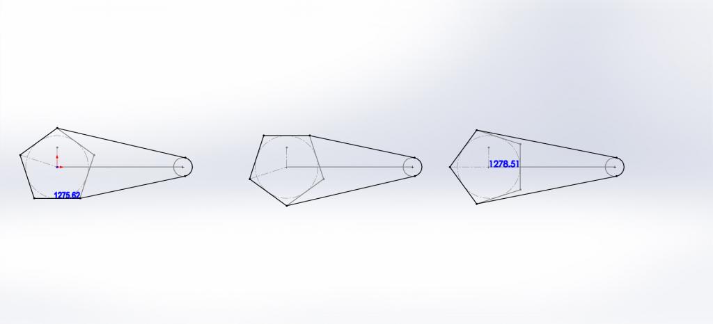

Я посчитал в SW для такого варианта: сзади - окружность диаметром 70 мм, спереди - пятиугольник внешним диаметром 250 мм, расстояние между ними - 500 мм. Для случая приближения цепи непрерывной линией её длина гуляет примерно на 0.37%. Для дискретной (реальной) цепи это так? Если так, то оно ликвидируется некоторой слабиной в натяжении цепи?
Модельку в 2014 SW приложил (там 2 эскиза; на одном - максимальная длина линии, на другом - минимальная).
Chain length.zip [35.04 КБ]
Номер сообщения:#196  Непрочитанное сообщениеДобавлено: Чт мар 27 2014 11:19
Да, длинна цепи маленько гуляет, но это наверное не значительно и не чувствительно
