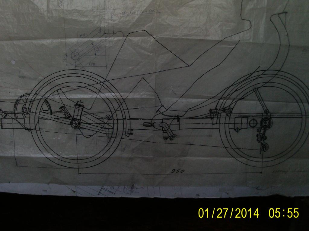

Веломобиль Лобанкова, 1990 год, Полтава. Проект Мазурчака, 1984 год.

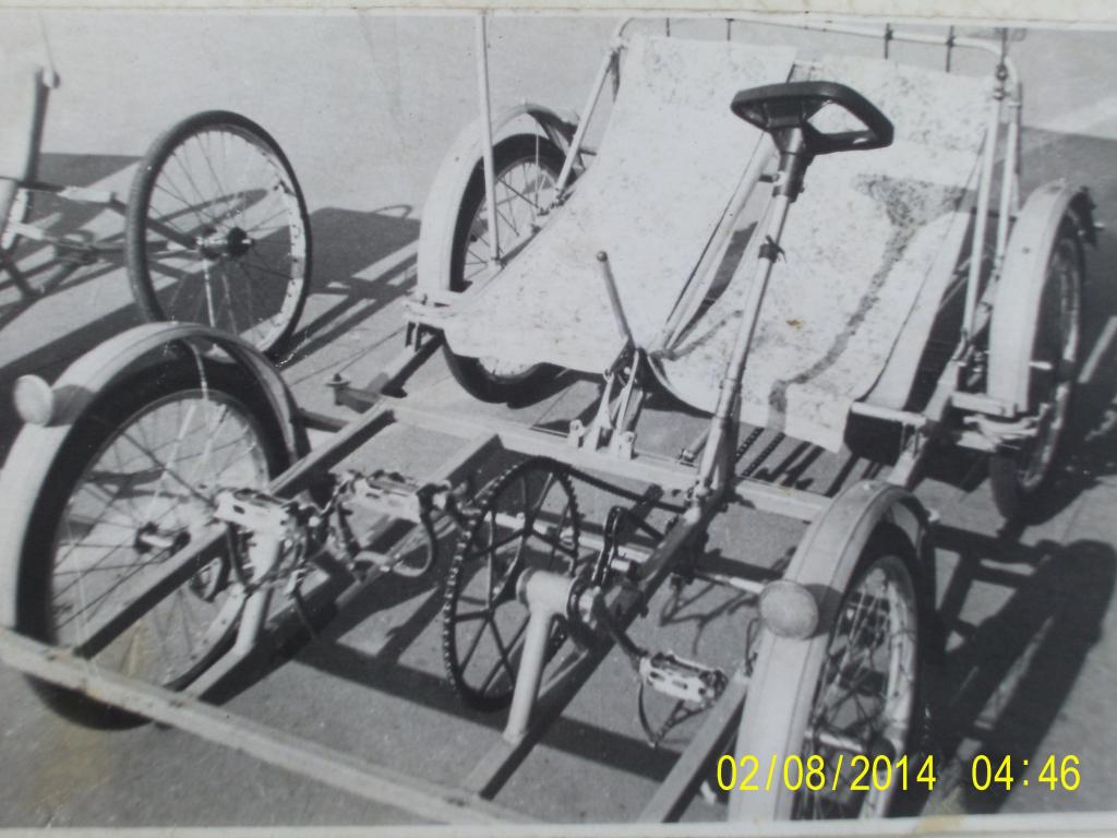

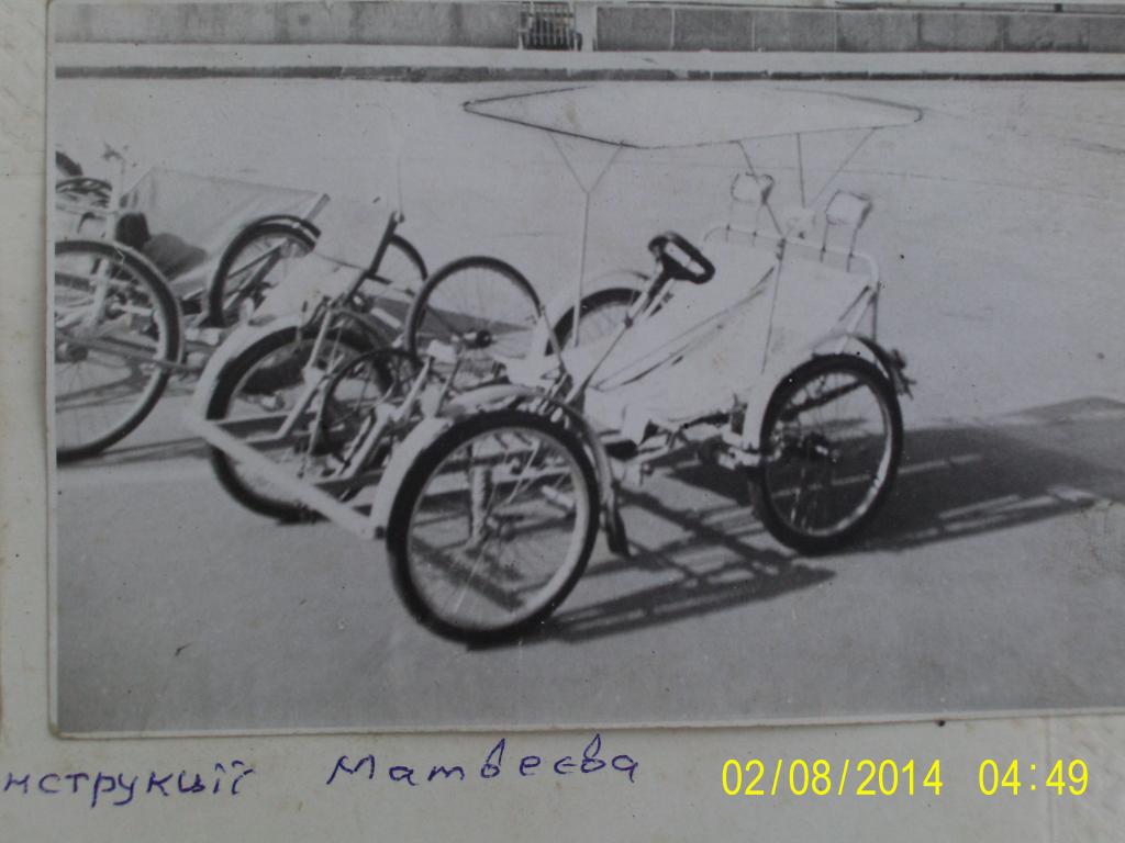

Семейный велосипед в стиле 60-х.
Последний рисунок современнее.
Кузовной веломобиль на такой основе, вне сомнения, сделать можно. Массой 100-120 кг. Только радиус разворота будет великоват - где-то 6-10 м.
За это сообщение автора Евгений поблагодарил: Mazur4ak (Пн фев 10 2014 16:02)

"Массой 100-120 кг"- можно сделать только в Николаеве или у Шурикена.
Массовое увлечение веломобилями , это начало с 1983 года и по 1993 год, и як этому причастен. Прошу быть точнее.
Я нашёл, выложил материл для использования, с моей гарантией. Без граблей.

Короткая база - хорошо, можно не делать поворот колёс на большой угол.
Привод совместный, не вижу регулировки сиденья - спорно.
Нет (или очень маленький) багажник.
Зато выглядит "как машинка"!
За это сообщение автора Shuriken поблагодарил: Mazur4ak (Пн фев 10 2014 16:00)
